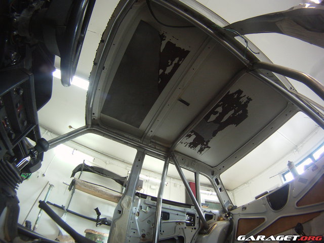

17 maj 2012
https://www1.garaget.org/gallery/images/175/174620/174620-679dc0466230ab266c2916e3bd68c98f_large.jpg
testar passformen av rören värkar fan jävligt bra bockade big_smile

känns som huvudbågen kaNSKE komlite lång bak samt bakåtsträvorna för  långt ner aja ba å bygga klart! huvudbågen ska ju komma presis bakom stolarna, får la satta kartläsar stolen långt bak, får lite bättre viktfördelning med då

Huvudburen hamnar långt bak när det är 4 dörrar, om man sätter i samma båge i en 2 dörrars, så hamnar huvudburen mitt för B-stolpen. typ :-)

Ja hade endå viljat ha huvudbågen typ vid b stolpen:0 men ja e ingen burexpert
Men de stämmer nog som
Du säger, fast känns mer skyddande ha den vid b stolpe även här

gjutarolle skrev:
Sitter inte huvudbågen väldigt långt bak?
huvudbågen ska hamla direct efter stolarna och de gör den smile
