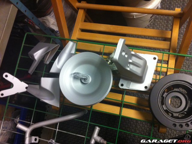

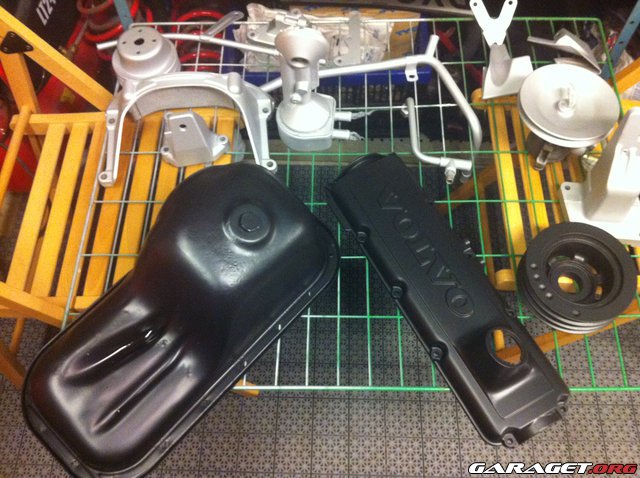

Saker och ting fick sig även en släng av lite färg! Båda färgerna är värmebeständiga och har sprutats med sprutpistol av far min, den svarta håller för 400 grader och den silvriga för 600, båda är matta och äckligt snygga big_smile
https://www1.garaget.org/gallery/images/126/125768/125768-61a057c614555ca18a5360af12e95f00.jpg
Även servopumpshjulen fick sig lite färg!
https://www1.garaget.org/gallery/images/126/125768/125768-7210d040eefbc7e0b6e7c3e7ec10c7d3.jpg

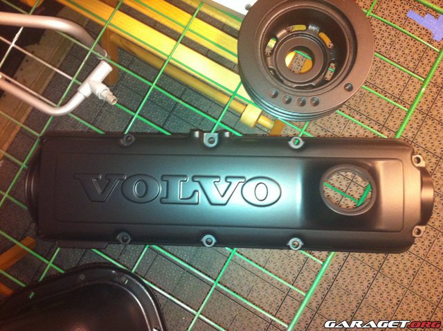

Och sedan ventilkåpan som jag blev mest nöjd med, imorgon målar jag nog en annan silver!
https://www1.garaget.org/gallery/images/126/125768/125768-74f615e7fadfb36761555d8d8896c370.jpg

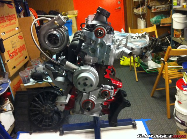

Fått lite gjort idag trots att hela kvällen gick till streetrace i Helsingborg smile
Toppen är dragen 109nm i stegen 40-60-90-109 tillsammans med en 3 skivig MLS toppapackning
https://www1.garaget.org/gallery/images/126/125768/125768-a7eed92a7434a29900691483d6bbfb7f.jpg

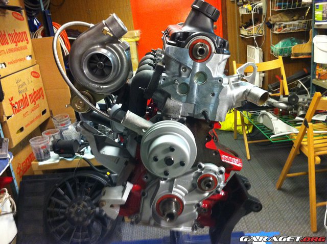

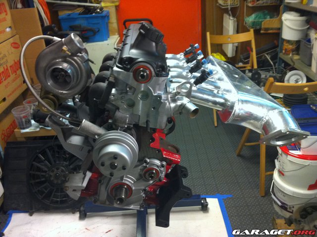

Sedan har det monterats nya packboxar och jag hängde även på mitt nya insug för att få drömma lite, som definitivt skall byggas om innan det ska användas.. Ska använda original vid inkörning och bes!
https://www1.garaget.org/gallery/images/126/125768/125768-ca7493eaaf6fdfc8035abcc4e6f1ce36.jpg
Så såhär kommer den bistra sanningen se ut under besiktning och inkörning!
https://www1.garaget.org/gallery/images/126/125768/125768-ecc08a7946311839cfcffbb18858fe05.jpg

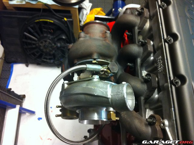

Även en liten bild på turbon, som ska bytas inför mappning, varför inte fixa mer effekt när man väl kan.. smile och självklart körs det stålomspunnen slang till den!
https://www1.garaget.org/gallery/images/126/125768/125768-dbbf15ae62c6e440757a43224e4ff514.jpg

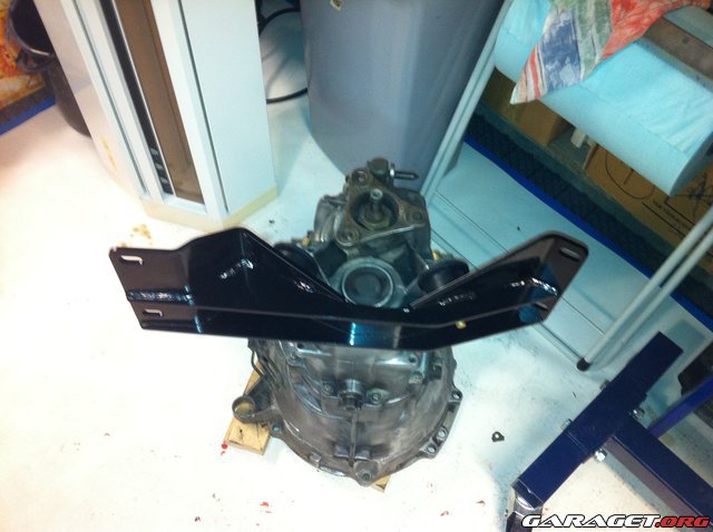

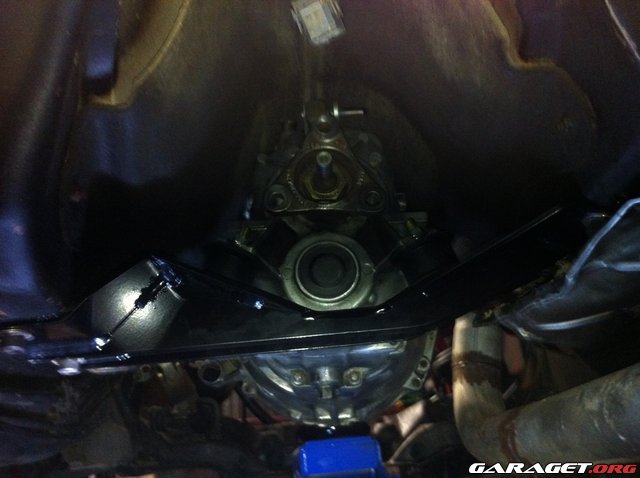

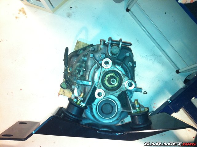

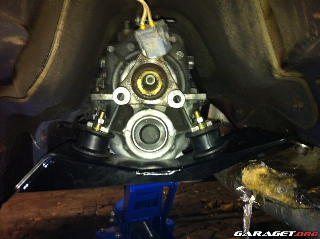

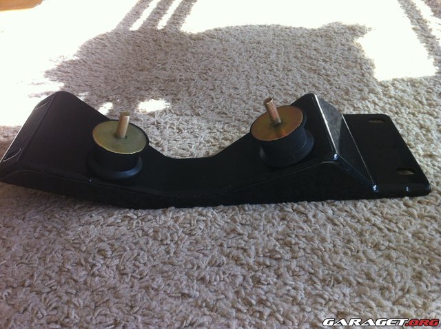

Har kommit en liiiiiiiiiten bit påvägen! Beställde en bolt-on växellådsbalk till ZF lådorna på 7/900 igår från L-M-R.. Ringde dom kl 13:00, 13:30 var den packad och skickad och imorse när jag vaknade hade den åkt från trollhättan till vellinge.. Snabba puckar minst sagt!!
Såhär ser den ut! smile
https://www1.garaget.org/gallery/images/126/125768/125768-f63dcd2b20888294f868d5e88da92f3a.jpg
På lådan!
https://www1.garaget.org/gallery/images/126/125768/125768-d577d72c0c6f04d6d1c27855a6753c4d.jpg
https://www1.garaget.org/gallery/images/126/125768/125768-f85e408360abe3e8d283ee12396fa105.jpg

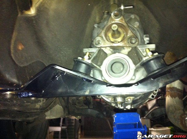

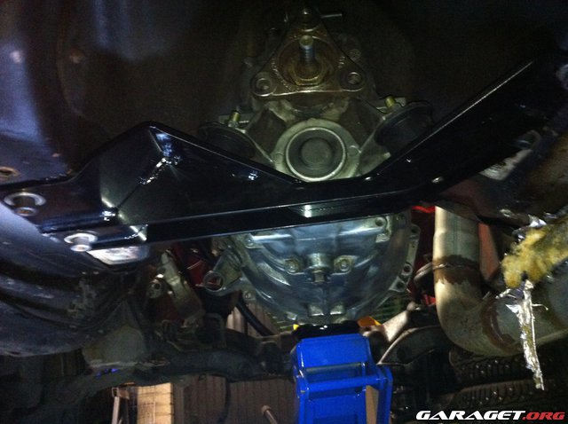

På bilen blev det såhär!
https://www1.garaget.org/gallery/images/126/125768/125768-b810aaf7f0e7f58593970bdc37de3032.jpg
https://www1.garaget.org/gallery/images/126/125768/125768-d372a4b7193200b75d002dd270e13c09.jpg
https://www1.garaget.org/gallery/images/126/125768/125768-5a53d28e0ead0326582fee511cf774c4.jpg
https://www1.garaget.org/gallery/images/126/125768/125768-23727bc136ff217de0f3c01667b36c98.jpg
Blev en jäkla massa bilder så att ni som undrar över hur den ser ut från alla möjliga och konstiga vinklar kan se det! wink
Kan även stolt titulera mig Sveriges sämsta iPhone fotograf! Känns bra..!!
Hur som helst så fick man använda ett par av bulthålen lite längre bak och inte där den gamla balken har suttit.. Har inte slängt på kardanen än utan ska göra det imorgon.. kommer bli jäkligt intressant om det passar eller inte, skulle väl inte bli jätte förvånad om nu kardanen är för lång.. så än ropar jag inte hej!
