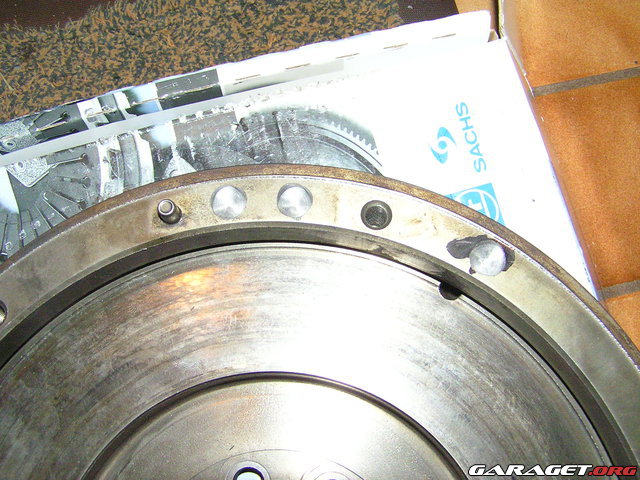

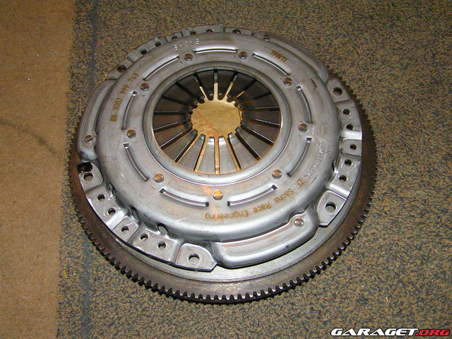

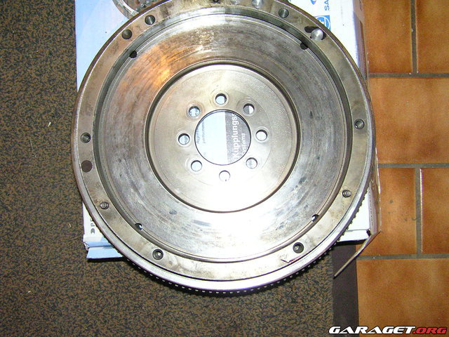

Varit i Skivarp idag hos Thomas och fått svänghjul och tryckplatta balanserad smile
https://www1.garaget.org/gallery/images/126/125768/125768-e4bea2f3a7bdab27036cab15a53010ff.jpg
https://www1.garaget.org/gallery/images/126/125768/125768-854d883d9e7432a9a0f02b08b0bd6a59.jpg
https://www1.garaget.org/gallery/images/126/125768/125768-ae19d8eec079f6155b9aac9746de5617.jpg
Nu under veckan kommer delar.. Längtar!

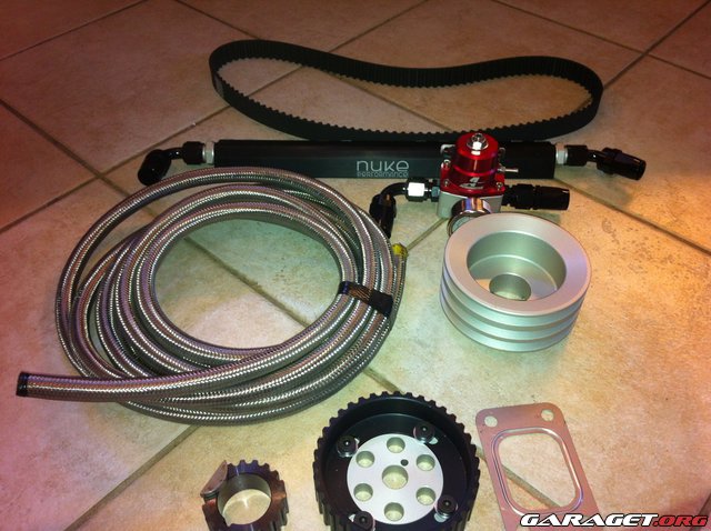

Här har vi då resten utav godiset!
https://www1.garaget.org/gallery/images/126/125768/125768-6c0d4bb5a5a7819363880c97d771d81f.jpg

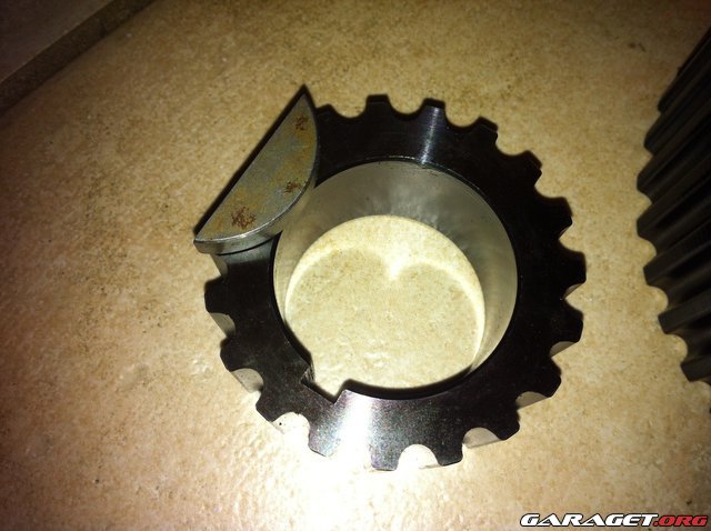

Ståldrev till vevaxeln 16v bredd rundkugg, från KL racing
https://www1.garaget.org/gallery/images/126/125768/125768-c0f30156940de84828f98f823adac508.jpg

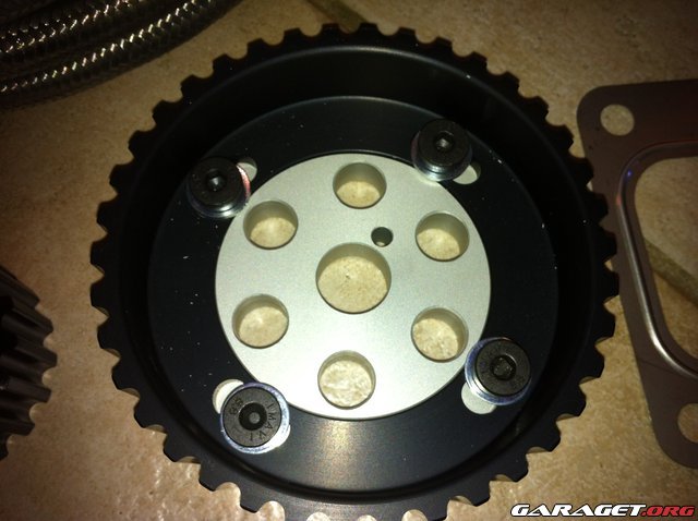

Ställbart kamdrev
https://www1.garaget.org/gallery/images/126/125768/125768-a89bf9e03d224e0653c3e5d37bf10117.jpg

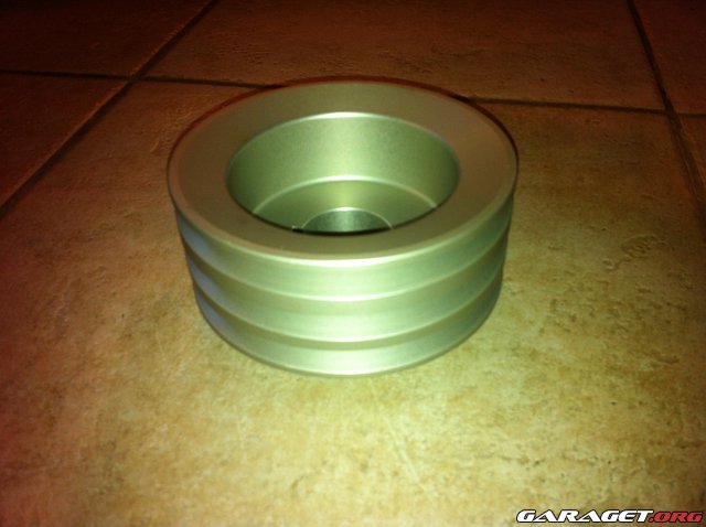

Nytt remhjul med triggeruttag för att kunna köra 16v bredd
https://www1.garaget.org/gallery/images/126/125768/125768-e94acbc53ea25f313f47691eeafc6be0.jpg

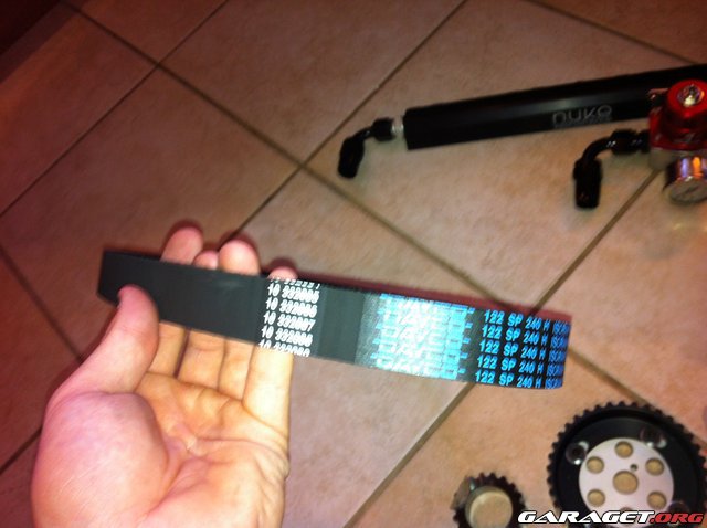

Köpte även 5 meter AN8 slang och 24 mm kamrem, känns bred somfan! tongue
https://www1.garaget.org/gallery/images/126/125768/125768-69fc05f83a5399c51bb7ee8b63b3e235.jpg
https://www1.garaget.org/gallery/images/126/125768/125768-f53ff116071037211b880981c16e3ca9.jpg
https://www1.garaget.org/gallery/images/126/125768/125768-a05f162c2c365f8077020020d005e781.jpg
Nu har jag lite o pilla med, gillas skarpt!! big_smile Kommentarer hade inte vatt fel! Så kanske inte hålet i plånboken känns lika stort.. tongue

Har dock problem med kamremmen från KL.. den är en kugge för kort.. och enligt han från KL så ska de passa.. Vilket betyder att man våldta för att få på kamremmen.. känns sådär..

Skickat tillbaka KLracings kamrem, dom kan dra:P Köpt ny original och monterat..

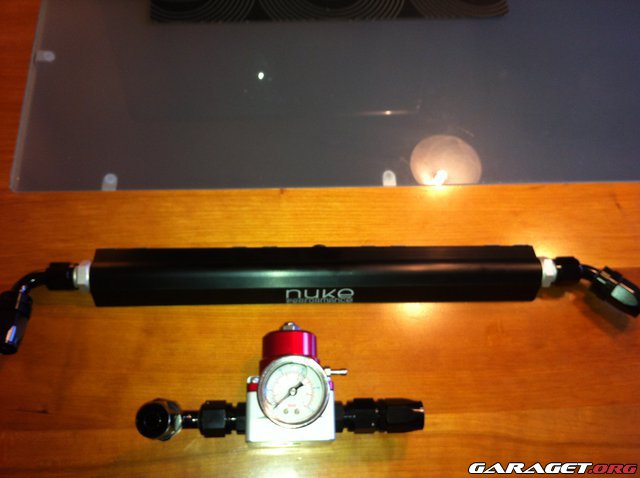

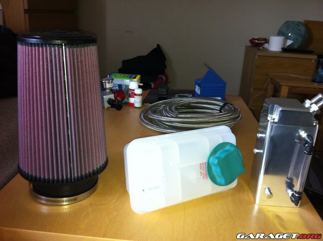

Köpte lite skit på Elmia!

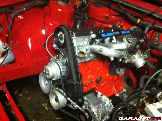

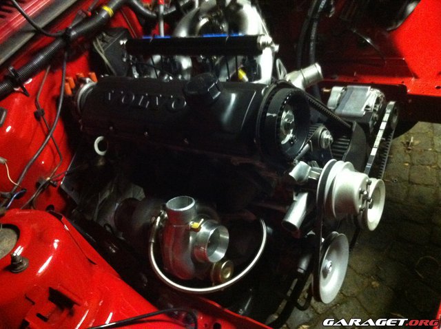

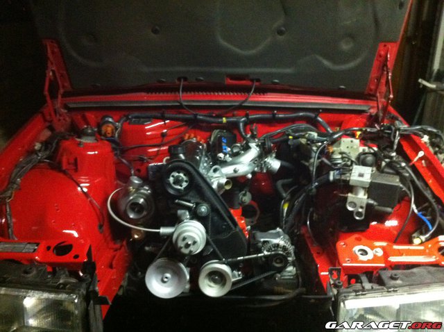

Sedan ikväll skedde förljande!
https://www1.garaget.org/gallery/images/126/125768/125768-acae881c2ae4398f0e32e03f70969e81.jpg
https://www1.garaget.org/gallery/images/126/125768/125768-34b6f0d166a7c0655595dc500f0bc7c0.jpg
https://www1.garaget.org/gallery/images/126/125768/125768-021f5d3078a7269b43d775c8d03dd9f9.jpg
Så nu ska allt skit runtom kopplas in och sedan blir det ner från pallbockarna och ut o friiiista! wink

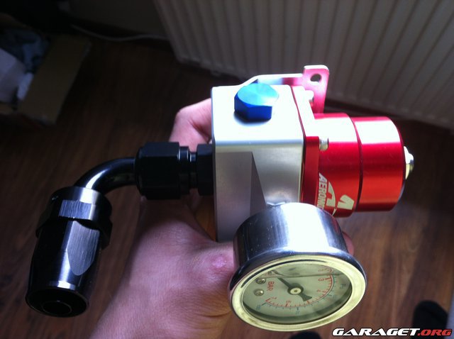

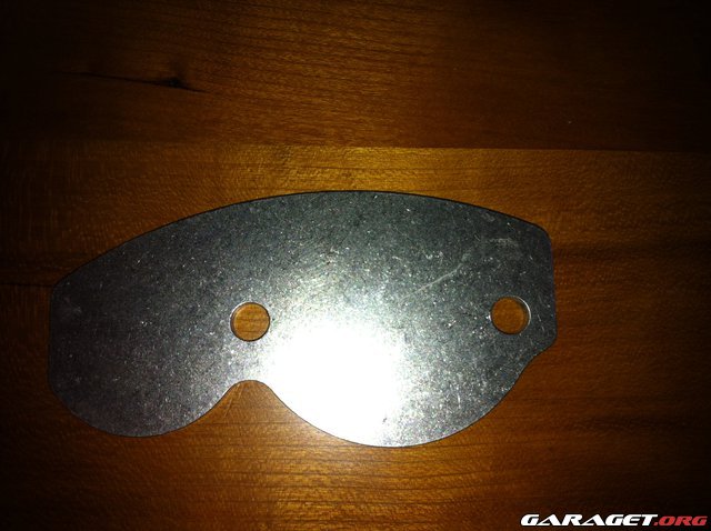

Äntligen har jag fått tag på min jävla AN6 plugg!
https://www1.garaget.org/gallery/images/126/125768/125768-42e7abe090858729d328638648299894.jpg

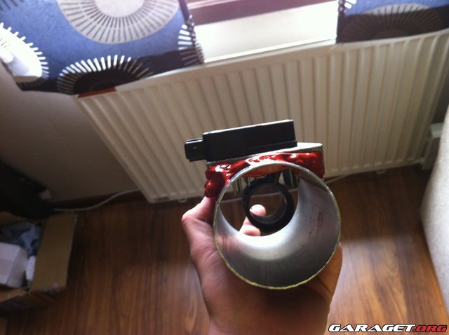

Probably the best LMM in the world, hahahaha
https://www1.garaget.org/gallery/images/126/125768/125768-db02f4b42931a8dc7377a2abf2488180.jpg
Svänghjul på plats och draget med moment, lamell, tryckplatta och låda ska upp idag. Dra lite AN soppaslang. Sedan blir det förmodligen uppstart i helgen.. sedan efterdra toppen och byta olja sen badääääääng smile
