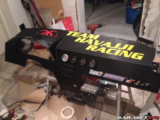

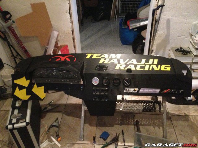

Sådär, första delen klar, har lite bubblor jag måste ta bort och så bara.. Nu ska jag försöka få till instrumenthusdelen och resten av det.. Det var fan inte lätt kan jag säga haha..

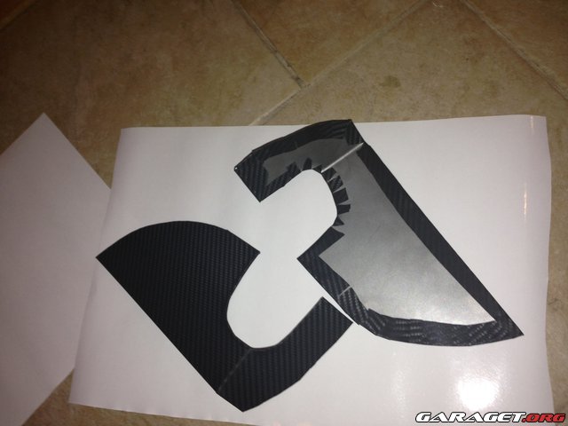

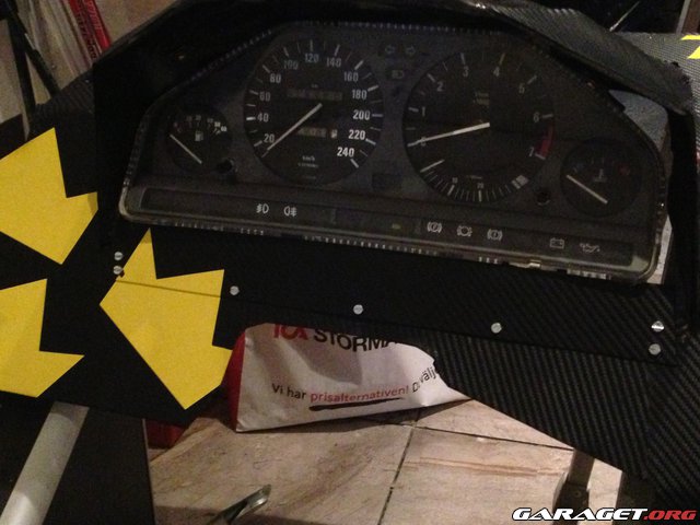

Sådär nu är den näst intill färdig, två småbitar till så smile
Måste åka och köpa superlim imorgon bara för det är ett par småställen jag måste limma lite extra för att få den och sitta.
Just över mätarhuset blir jag inte nöjd med men finns inte så mycket jag kan göra än, får vänta tills jag kör med en dashlogger och gör om allt istället.. Men det funkar..
https://www1.garaget.org/gallery/images/118/117505/117505-0b14edae543a71a4984c5335cc3dee2e.jpg
Imorgon kommer det en bild när den sitter monterad i bilen smile

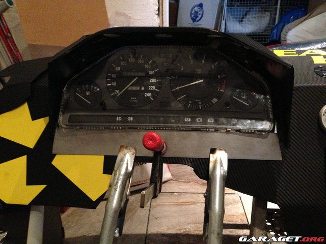

Nu har jag varit ut och testmonterat den så man får se hur det ser ut smile Jag är nöjd smile
Nu ska jag bara åka och köpa lim och försöka fixa till det sista.. Har klippt plåten som ska ligga som lock runt bursträvorna också, så dom ska lackas och sen kläs med filmen. Dom tänkte jag sätta fast med kardborre sen så man lätt kan ta bort dom och så..
Instrumenthuset ska också få en infästning i underkant, som ett avlångt bläck eller vad man kan säga, som bultas i instrumenthuset och i instrumentpanelen.. Kommer bilder på det senare smile

Gjorde även locket/fästen i nederkant för instrumenthuset också.
https://www1.garaget.org/gallery/images/118/117505/117505-5bc0680fcd9c6a915f9acc28eafc5ecf.jpg

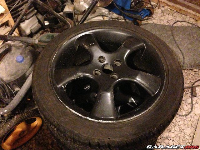

Nu har det hänt lite igen med bilen.. Allt går så långsamt när jag får skotta fram bilen och dra av presenning inför varje gång.. Stå i kallförrådet eller i hallen och hålla på haha..

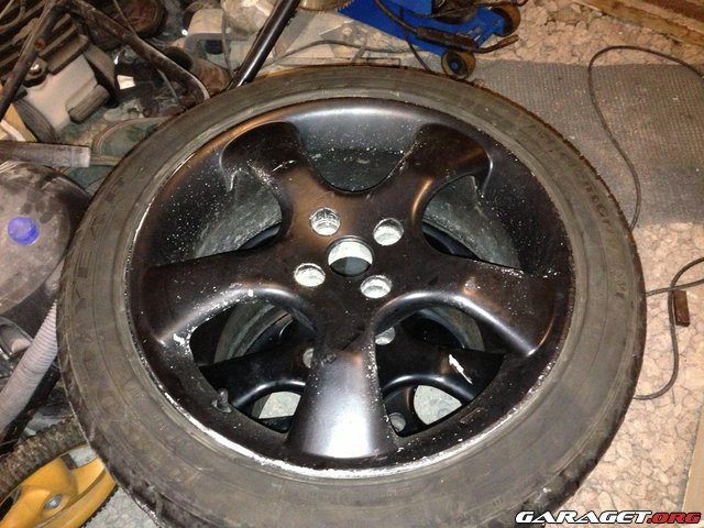

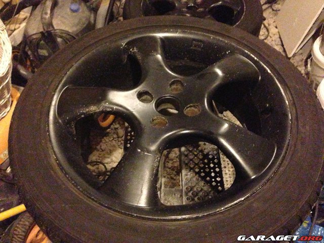

Men men, böt iaf bort mina 18" fälgar mot nå random 17". Främst för att det ska bli billigare och lättare att hitta däck då jag har tänkt och köra med 17" nu som lekdäck för att få mer däckyta i backen, mer grepp och mer rök..
Så började med att slipa ner dom och lacka om dom då dom var fulla med stenskott etc.. Är ju absolut inte utställningsskick nu heller men det är samtidigt inte det jag är ute efter. Dom ska se okej ut och vara billiga att ersätta när jag har sönder dom smile
https://www1.garaget.org/gallery/images/118/117505/117505-689081849848299a6415d22b9680fb56.jpg
https://www1.garaget.org/gallery/images/118/117505/117505-f3dde911e4b9f35afd8a195b0f2bc431.jpg
https://www1.garaget.org/gallery/images/118/117505/117505-481b31d5ad45d3fb8f9a0e04c9718310.jpg
https://www1.garaget.org/gallery/images/118/117505/117505-d977e8a132ca03bac93cdd167dc5e6e2.jpg
Sådär såg dom ut när jag hämtade dom.. Tyvärr har jag inga efterbilder men så här ser det ut nu när dom sitter på bilen..
Jag tycker dom gör sig riktigt bra faktiskt, över förväntan.

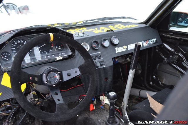

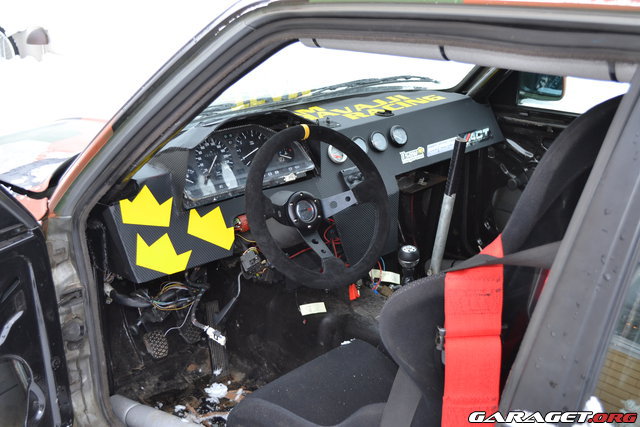

Sen nån bild till nu när instumentpanelen sitter bultad i bilen. Är lite småfix kvar men det tänker jag ta i vår sen när man gärna är utomhus och pillar.
https://www1.garaget.org/gallery/images/118/117505/117505-9632d628ef00bd5d1571e8c5dcb05a4d.jpg
https://www1.garaget.org/gallery/images/118/117505/117505-6b82605221f113a925d186f61f3cfab2.jpg
Allt för mig denna gång.

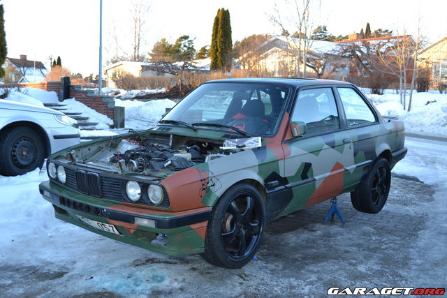

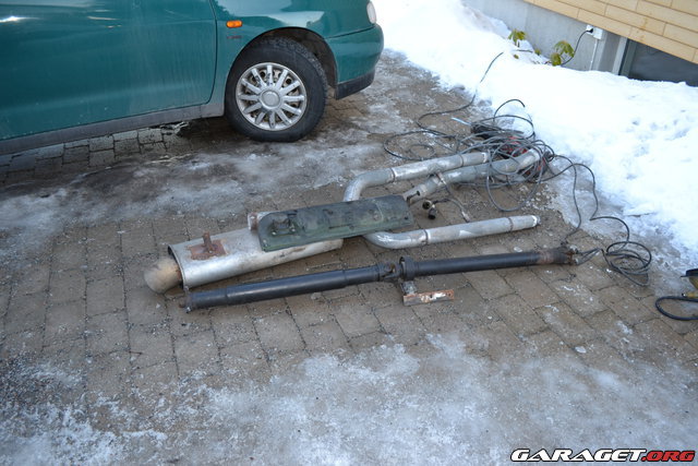

Eftersom att motorn alltid/ibland/för det mesta har tryckt ur sig vatten när den står på tomgång, inte alltid men ofta så har jag laborerat lite med olika försök till att lösa det då komprovet har varit bra.. Men nu vet jag inte längre vad det kan vara för nu är alla ideer slut.
Därför har vi nu rivit ur motorn och ska göra ett leak down test på den för att se om allt står rätt till.. Visar testet att allt är bra så river vi topparna och byter bägge topplockspackningarna. Fungerar det fortfarande inte då köper jag ny motor!! smile
Så ska passa på nu och göra om lite i motorutrymmet sen lacka om allt i svart så det blir snyggt. Elen ska också göras om och speciellt göras mycket snyggare. Ska byta ut hela avgassystemet också till det jag svetsade till Nicklas bil så eftersom han kör med turbo nu. Så min kommer låta ännu skönare och tystare.
Ska även byta ut styrväxeln så jag äntligen får servostyrning! Grenrören ska lindas så jag minskar strålningsvärmen runt motorn. Handbromsen ska vridas så det blir bättre vinkel och rutorna ska skrapas rena från limmer efter toningen. Spakstället ska också få nya bussningar så det blir tajtare mellan växlingarna. Orginaltanken ska rivas ner då den är trasig och inte används. Samt så ska urtrampningslagret bytas ut då jag fick fel förut och den är liiiite för liten mot axeln.
Så kommer komma lite mer uppdateringar nu ett tag smile

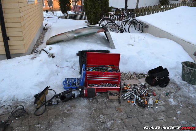

Inte bästa meckplatsen men vad gör man inte när man är bilkåt!

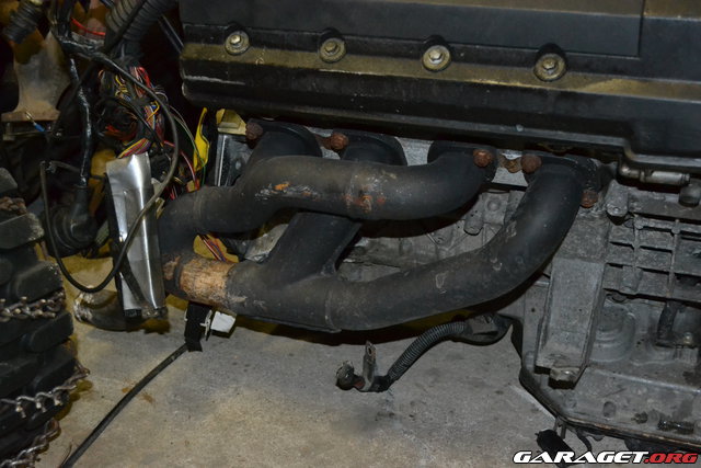

Grenrören som ska lindas.

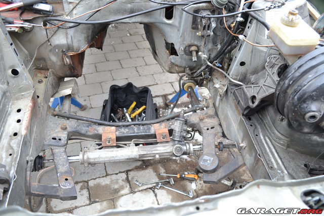

Nu har jag varit ute idag och fixat lite igen.. Mår inte så bra då halsen spökar så man blir väl sjuk här i dagarna som kommer kan jag tänka mig hmm
Men men jag plockade iaf bort gamla styrväxeln som inte var utan servo och monterade dit min styrväxel som kommer från E36 325. Lossade längst in på styrväxeln så jag kunde låta styrlederna sitta monterade under tiden så jag inte ändrar någon inställning så sett. Sen brukar jag alltid ha sönder minst en styrled när jag håller på med dom så skönt och slippa det!
Måttade även lite på rattaxelknuten och funderar på hur jag ska göra där.. Då grenrören bygger lite så tror jag att jag måste modda både rattaxeln och grenröret. Men funderar på om jag ska hämta vårat 3 liters block och en topp och sänka ner det och se hur allt hamnar.. Tror det får bli så.. Kommer inget som en överraskning sen när hela motorn sitter på plats!
Drog även ut värmepistolen och värmde plåten en stund så jag kunde montera dit dekalerna på ena sidan.. Blev grymt nöjd även om det inte blev helt 100% smile Tror ändå att hela dekalen kommer ryka sen när man får nåt däck som sprängs och slafsar runt på hela sidan av bilen smile
E36 styrväxeln tillfälligt på plats. Kommer inte bultas fast helt förän rattaxelknuten sitter ordentligt.
