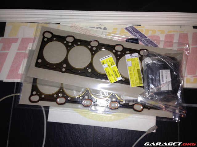

Idag hade mina packningar kommit till BMW så brassade iväg och hämtade dom. Sjuk som ett as är jag nu men man kan alltid pilla lite iaf smile

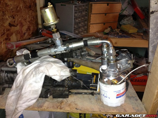

Gjorde även rent oljefilterförflyttaren, skuvade dit mellanlägget så jag får dit oljetempgivaren också. Böt samtidigt till nytt oljefilter och drog åt anslutningarna lite mer då dom alltid har läckt lite sådär irretarande!

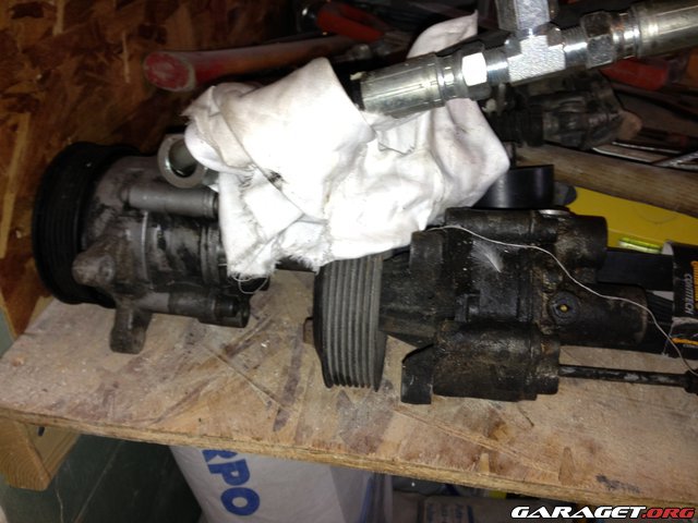

Här är nästa pryl som ska rengöras och sen monteras på motorn då det inte sitter nån styrservopump monterad. Och därmed så har den en multirem från Santa Fe på nu och därför låter det nästan som att det sitter kompressor på. Har ett vinande ljud iom att remmen är för hårt spänd.
Så ska passa på och montera allt nu när motorn är ur bilen, göra rent allt i samma veva också.

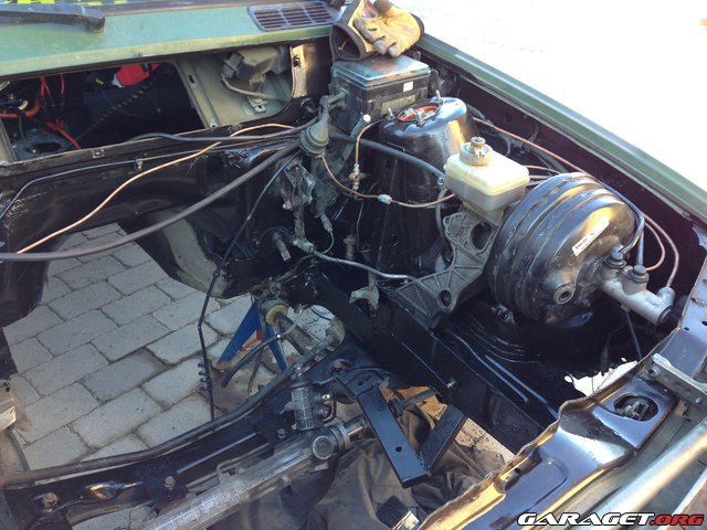

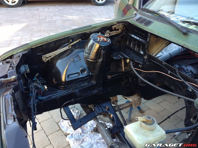

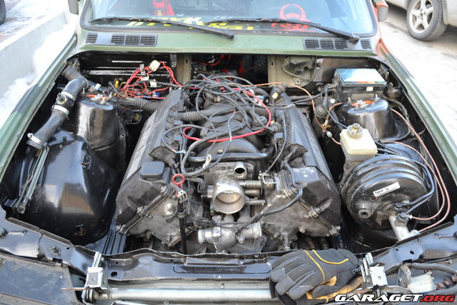

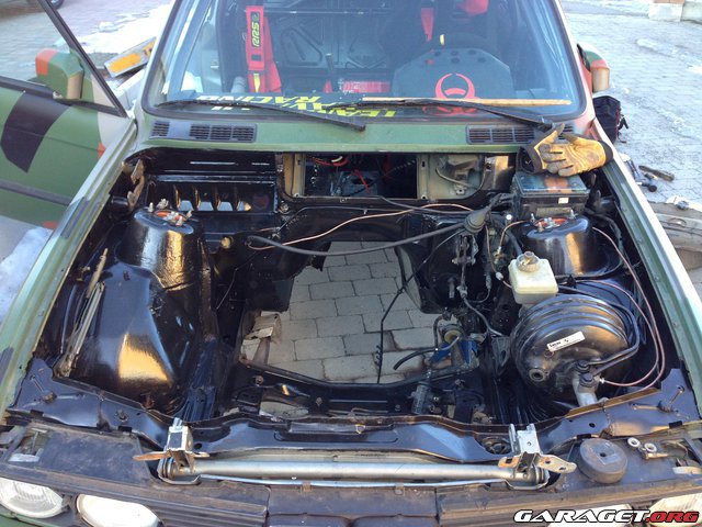

Fick lite gjort idag också! Började med att göra rent motorutrymmet och målade allt svart. Är lite mer som ska målas i men ska låta färgen torka först innan jag går på med andra omgången..
Där ser man också hur rambenet blev när jag kapade bort en del för att få mer utrymme för grenrören..

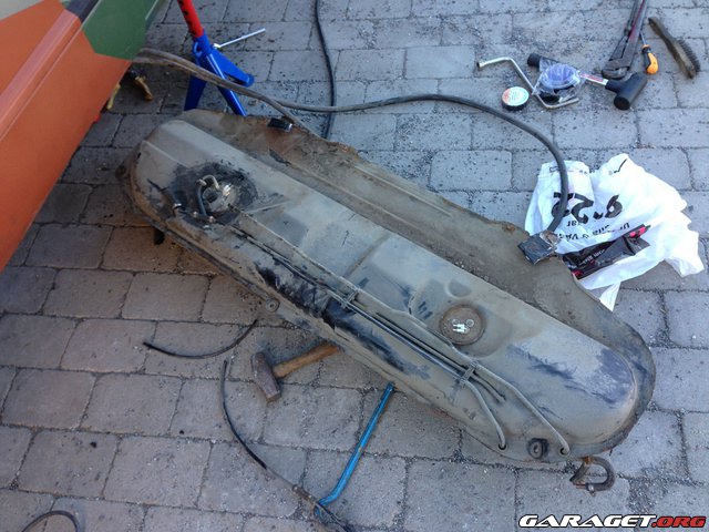

Rev även ner orginaltanken då det inte används längre plus att det var hål i den.. Var betydligt lättare sagt än gjort måste jag säga.. Dom främre bultarna gick lätt men båda bakre var runddragna sen tidigare och svåra och komma åt så fick lov och plocka ut passagerar stolen så jag kom åt baksätet och kapade bort fästerna uppifrån.. Måste svetsa igen där imorgon och måla på allt igen där också.. Så när alla bultar och fästen var lösa så hade jag dragit nya soppaledingarna så dom låg där tanken var tvungen att gå förbi för att komma neråt..
Så var också tvungen att montera isär hela soppasystemet och dra tillbaka ledingarna för att få ner tanken helt.. Passar rätt bra egentiligen för jag ska ändå dit med min catchtank och göra om hela soppasystemet..
https://www1.garaget.org/gallery/images/118/117505/117505-a1e7c0086264dca585b817de01008ffc.jpg
https://www1.garaget.org/gallery/images/118/117505/117505-6047998210a043e82d17fca54b02ffe0.jpg

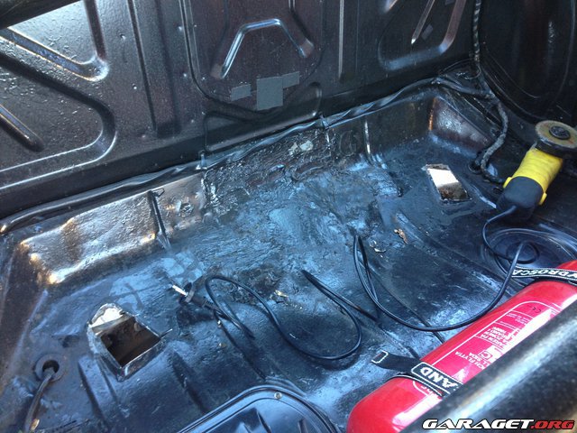

Så imorgon ska jag gå svetsa igen golvet i bak. Vrida min hydraliska handbroms så jag drar den rakt emot mig när jag sitter vid ratten. Sen korta av rattstången nu när jag monterat servo.. Finns det tid över så ska jag självklart göra mera smile

Blev fint sedö! Kanske lite ny färg på plastpartiet där njurar och lampor sitter så det inte blir sån kontrastskillnad, kanske bara är smutsigt smile
Kör hårt!!
huehue
663 Inlägg
14 mars 2013
#369
Kör hårt!!
Det är riktigt skitigt men lite skillnad på nyans är det men nte så mycket så ställer mig och målar det :p Har massa annat och göra innan smile

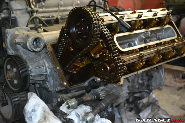

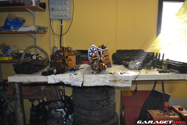

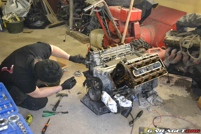

Sådär, nu har det hänt lite igen smile

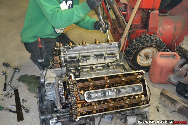

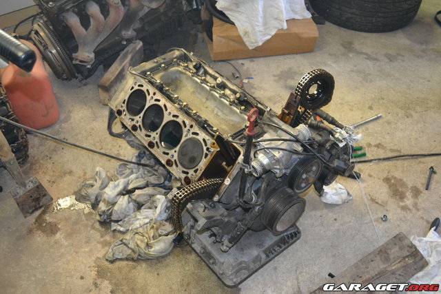

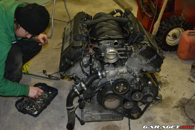

Var iväg igår och skruvade isär motorn och böt ut bägge cylinderpackningarna, hittade ätt ställe där vi misstänker att den har läckt ut kompet i en vattenkanal.. Vet inte med säkerhet förän bilen är uppstartad och så.. Allt gick förvänansvärt bra måste jag medge smile
Började med att plocka isär motorn..
https://www1.garaget.org/gallery/images/118/117505/117505-f025ee7e5c79da38e9dd0be140089d39.jpg
https://www1.garaget.org/gallery/images/118/117505/117505-f762433f2e339d08c475c15e133b16b4.jpg
https://www1.garaget.org/gallery/images/118/117505/117505-70fbd2477366598721d6a581200b7add.jpg

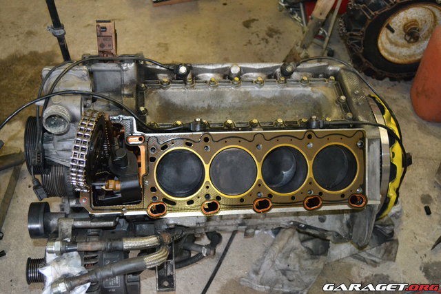

Topparna lösa. Tänker inte kosta på och plana dom med allt vad det innebär. Funkar det inte ny köper jag en ny/annan motorn bara då det kostar mindre i både tid/pengar..
https://www1.garaget.org/gallery/images/118/117505/117505-47b541bb1048e51ede08674b6e622fe6.jpg
https://www1.garaget.org/gallery/images/118/117505/117505-e59a3246900214612d62bd00e7685ba3.jpg

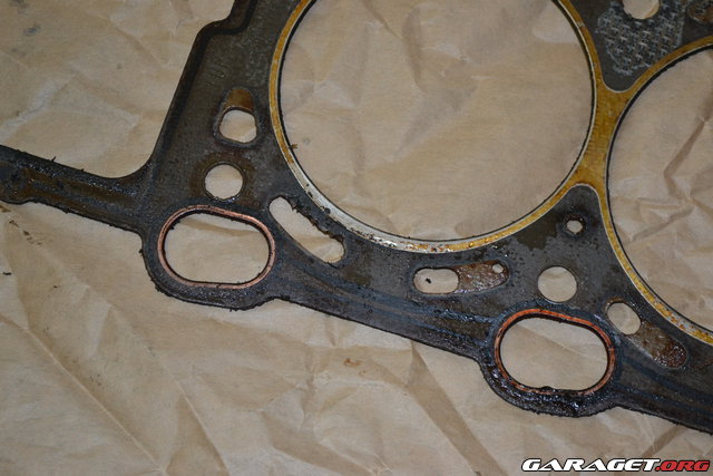

En av gamla packningen..
https://www1.garaget.org/gallery/images/118/117505/117505-388c5bf10d8e672da22ae0311b7d37e9.jpg
Efter lite skrapande och rengöring så på med nya packningarna..
https://www1.garaget.org/gallery/images/118/117505/117505-8118c81d49cf2dfe694c536b0fc45c81.jpg
Där efter tog vi en liten break och åkte till en polare och snackade lite skit och tog en åktur i en av hans leksaker smile
https://www1.garaget.org/gallery/images/118/117505/117505-80e1f4e13f5100da4e254433350ed55a.jpg
https://www1.garaget.org/gallery/images/118/117505/117505-92a657a308fab8922ed392374bbed98c.jpg
https://www1.garaget.org/gallery/images/118/117505/117505-069ea8934b1521a51e3a9099ff6570ae.jpg
Därefter så drog vi till Uppsala och köpte 2 GoPro kameror som ska användas i sommar smile
Sen tillbaka till garaget och fortsatte plocka ihop motorn.. Passade på och monterade servopumpen och nya multiremmen när man kom åt allt smidigt..

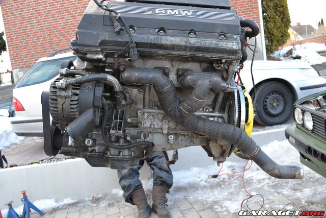

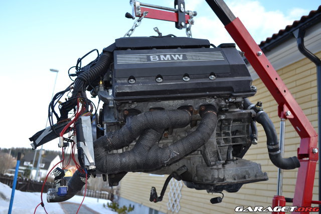

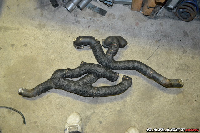

Jag lindade grenrören medans polaren plocka med det sista på motorn..
https://www1.garaget.org/gallery/images/118/117505/117505-4801c42d9e22055d093ed441a6db136e.jpg
https://www1.garaget.org/gallery/images/118/117505/117505-0e0563cedcf4b2189d14a1f027962942.jpg

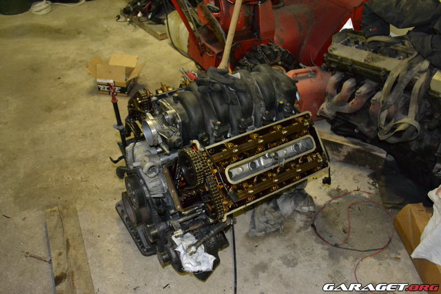

Sen idag drog vi tillbaka till kompisens garage i Märsta och hämtade hem motorn smile Gjorde klart allt med styrväxeln så den sitter på plats..
Lite grenrörsbilder
https://www1.garaget.org/gallery/images/118/117505/117505-085d2bc3f3cc077bfd7299dde9db903f.jpg
https://www1.garaget.org/gallery/images/118/117505/117505-fe72159d5d5000417d5feb5bc4adf091.jpg
TYVÄRR så går grenröret emot rattaxeln nu när det sitter E36 styrväxel på =/ Så vi satte i motorn men väntar med växellådan då jag måste svetsa om ena grenröret lite så vi måste ändå lyfta upp motorn en bit sen så vi kan skruva fast det ordentligt och så..
Ska ta 3liters blocket och använda det som jigg till grenröret sen i kompisens garage tänkte jag.. Kommer bli bra men trist med mer jobb..
Men motorn på plats iaf så det är skönt, är varken mycket jobb eller svårt och lyfta upp den en bit sen när grenröret ska dit igen.. Och för dom som inte visste så meckar jag på garageuppfarten och -6 grader och lite snö så bestämde vi oss för att ge oss för idag så fortsättning följer smile

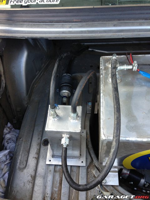

Fick lite gjort idag igen ute i kylan men avbröt lite tidigare än jag tänkt mig för det blev för kallt i blåsten!
Men fick till bränslesystemet iaf. Får bli soppaslang med slangklämmor nu då det inte riktigt finns pengar för att köra pressade kopplingar just nu..
Nu är det inte åtdraget eller fastsatt utan det kommer nästa gång jag går ut.
Men nu sitter det ett filter och förpump under fuelcellen som matar catchtanken som i sin tur matar min 044 till motorn. Returen från motorn går ner i catchtanken och det överblivna går tillbaka till fuelcellen och så går det runt runt runt så..
https://www1.garaget.org/gallery/images/118/117505/117505-748188b214712f073c4b6f1c043d0591.jpg

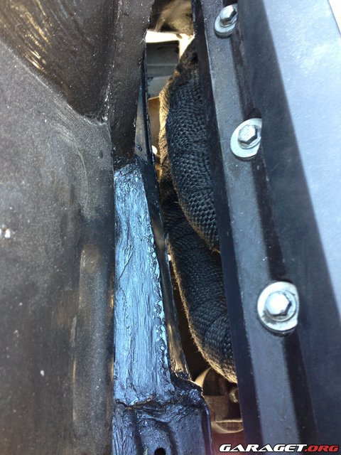

Här är en bild på boxningen av ena rambenet så jag får mer plats för grenröret på den sidan,
https://www1.garaget.org/gallery/images/118/117505/117505-46d51e7f5a02f1b3ebdbfeb759057237.jpg
Sen kollade jag lite mer nogrannt på andra sidan och jag kommer få svetsa om grenröret rätt mycket för att få plats med nya rattaxeln.. Kommer få göra grenröret kortare och sätta en skarv på det i motorutrymmet för att kunna hissa i och ur motorn med grenröret på plats.. Är jävligt trångt men inte omöjligt.. Så det ska jag också börja med nästa gång jag går ut smile
