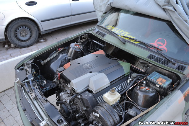

Var bara tvungen och testa! Ska lackas på en gång till. Kommer se bättre ut sen när allt sitter på plats runt om motorn också!

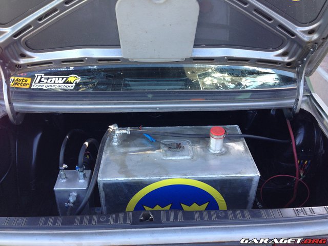

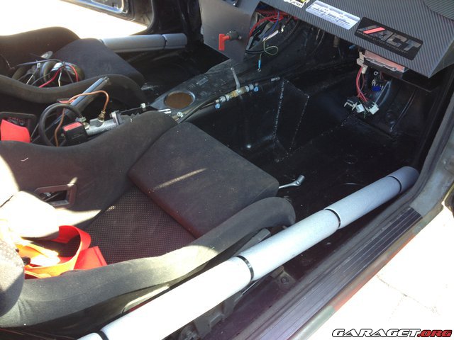

Har hänt lite här igen. Har tvättat rent allt damm och skit och målat på där baksätet ska vara igen, lika så sidorna där. Golvet vid passageraren är också tvättat och påmålat en lager till så nu ser det riktigt bra ut! Ska riva ur förarstolen också och måla på där med..
Har kopplat all el till nya pumparna också, monterat och kopplat in varsit relä som ska styra dom. Har även snyggat till elen lite under instrumentpanelen. Är inte klar utan ska fortsätta nästa gång jag går ut..
Alla soppaslangar sitter åtdragna och på plats nu med nya catchtanken!
Det som är kvar tills bilen går att köra:
* Måste svetsa om grenröret.
* Svetsa om avgassystemet mot nya grenrören.
* Hälla i olja i motorn och montera oljefiltret och det.
* Svetsa om balken som kylaren står på.
* Montera tillbaka kylaren och vattenslangarna.
* Koppla in nya oljetemp givaren
* Montera rattaxeln och bulta åt den och styrväxeln.
* Pressa slangar mellan servopumpen och styrväxeln.
* Hitta placering för styrservobehållaren
* Koppla in elfläktarna till motorn till både tempgivare och så jag kan tvångsköra dom.
Sen hålla tummarna att den inte trycker ur sig vatten längre med nya cylinderhuvudpackningarna smile

Sådär nu är nästan all el klar. Måste montera oljefiltret och koppla in oljetempmätaren och vattentempmätaren samt gömma lite relän sen är elen klar smile
Har målat lite mer idag och monterat tillbaka passagerarstolen och ratten och lite grejer.. Börjar närma sig smile
Skuffen är numera svart!
