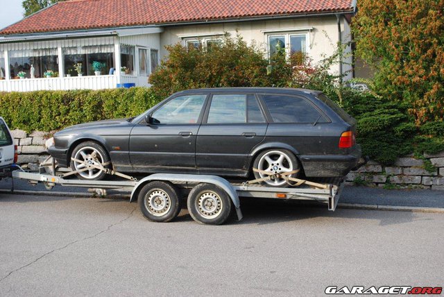

Ok, som rubriken lyder så ska jag renovera en BMW 530 touring.

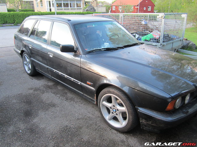

https://www1.garaget.org/gallery/images/136/135358/135358-a593d7aace0d48fdc425c9a432e5c85a.jpg

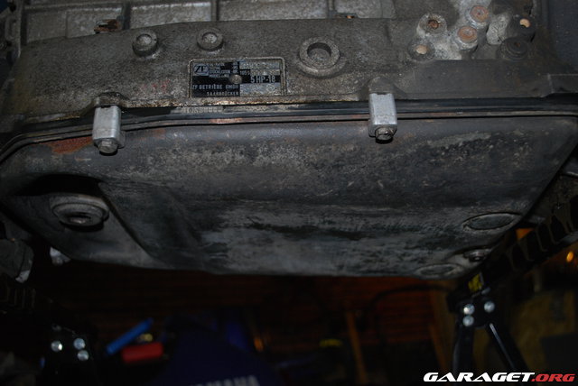

Det här är utgångs objektet som jag har, den har en skuren växellåda men fick med en "ny" växellåda av förra ägaren.
Den har lite rost här och där men mycket av det är bara ytrost, redan kollat upp de.

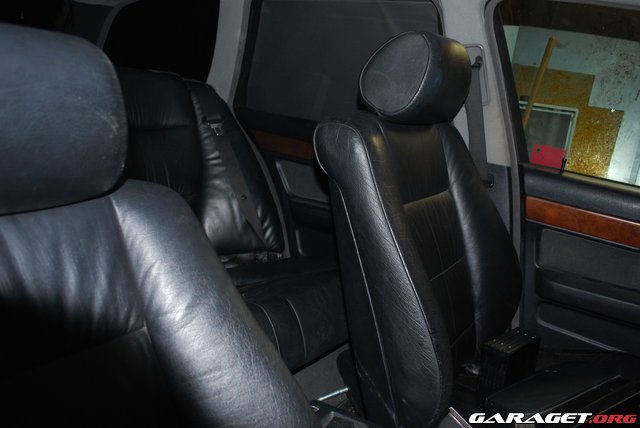

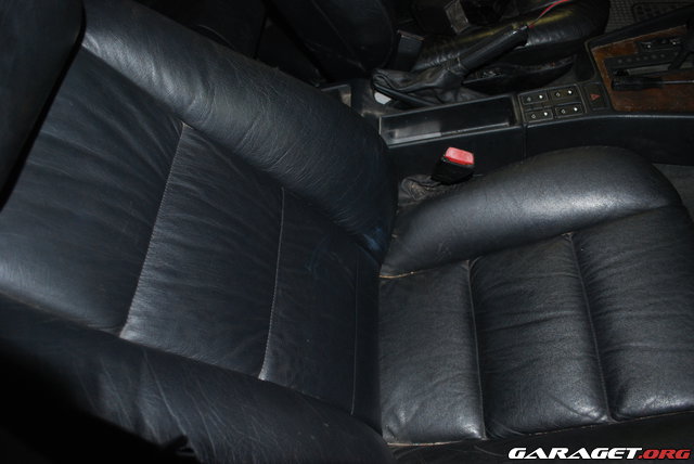

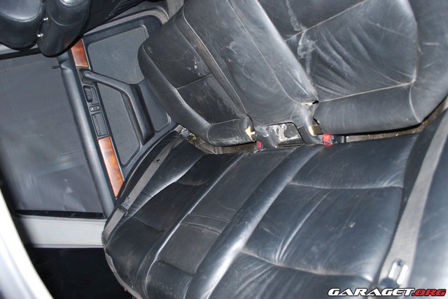

Byta inredning: [x]

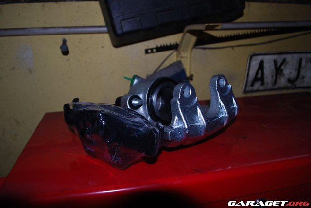

Renovera broms ok/ byta ut: [x]

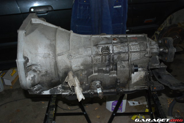

https://www1.garaget.org/gallery/images/136/135358/135358-acf452249af4ca7290a825bcc3b13317.jpg

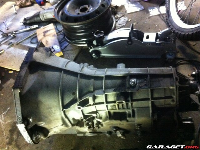

"Nya" lådan

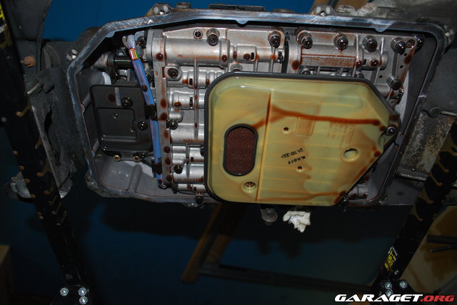

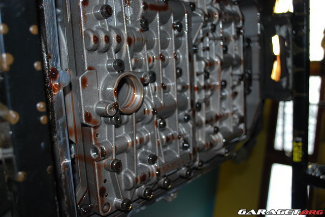

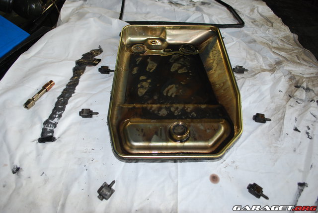

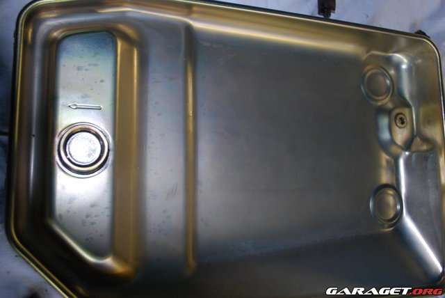

Tråget på nya lådan smile
https://www1.garaget.org/gallery/images/136/135358/135358-5878b96ebb5566308eff99b1bdfb1dfa.jpg
Var nyfiken på hur det såg ut under lådan wink
https://www1.garaget.org/gallery/images/136/135358/135358-d1d5d61b7e0e582b086078187889b577.jpg
Rent big_smile
https://www1.garaget.org/gallery/images/136/135358/135358-b48916cd0190e8a490b2bf82d569ce39.jpg

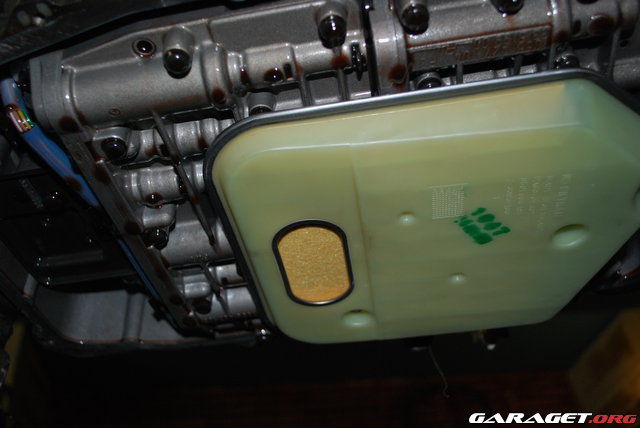

Bytte filter när jag ändå höll på smile
https://www1.garaget.org/gallery/images/136/135358/135358-ac0c6e45167e2cdbe7a04a93ca40ce06.jpg
Klart smile

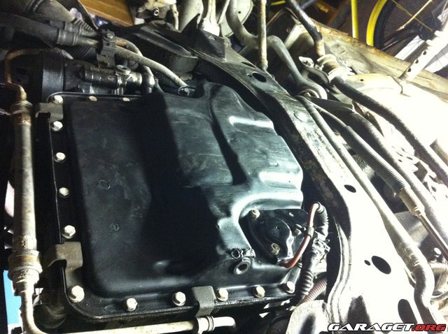

Tråget på plats igen men ny packning smile

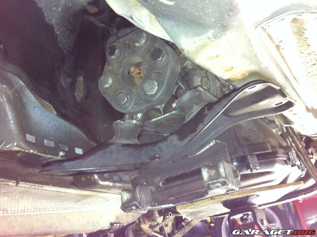

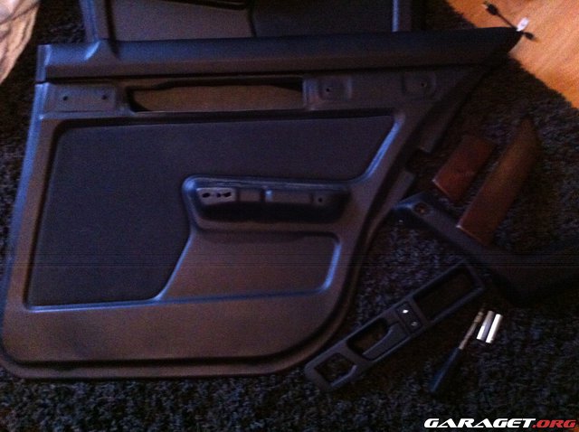

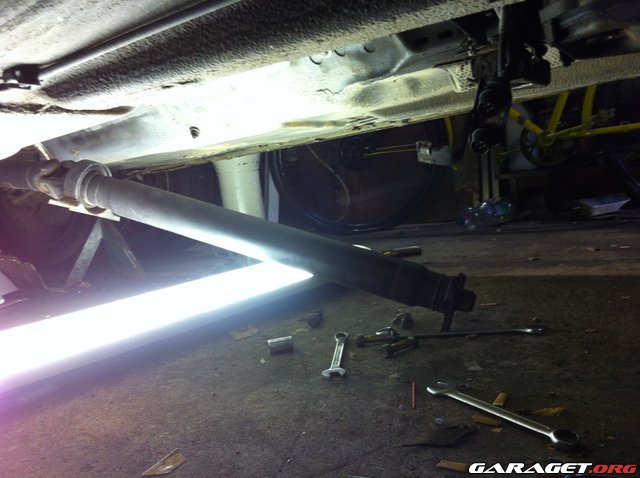

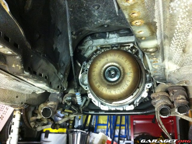

Fixade det här innan jag åkte till Tyskland på praktik smile
https://www1.garaget.org/gallery/images/136/135358/135358-31f87328a7f2cb7f4eea0d7a319fe5a3.jpg
https://www1.garaget.org/gallery/images/136/135358/135358-37e797048c9d3d11b5a78267f20e7191.jpg
https://www1.garaget.org/gallery/images/136/135358/135358-b9f00cb248b7e110ba1f4b919777772e.jpg

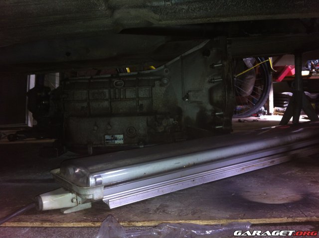

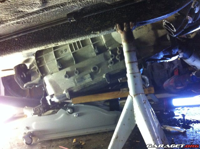

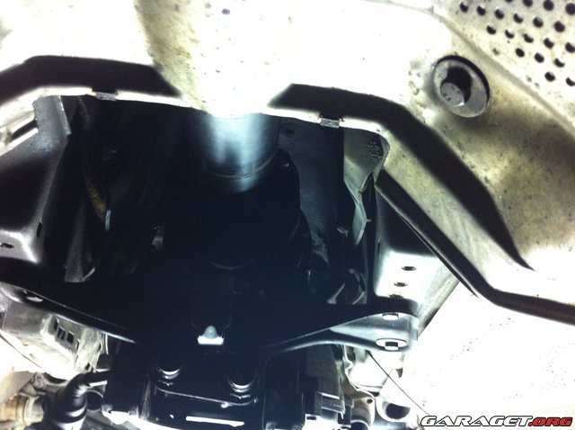

Lådan på väg ner big_smile
https://www1.garaget.org/gallery/images/136/135358/135358-5ca6f5f417f17c87dd8c1d458bfda7c0.jpg
Nere big_smile big_smile
https://www1.garaget.org/gallery/images/136/135358/135358-f616290f86ba04536ac70ff5796533a0.jpg
https://www1.garaget.org/gallery/images/136/135358/135358-0c44ba8a2867c42b89528556af9792db.jpg
Satte ihop för att se hur de såg ut wink
https://www1.garaget.org/gallery/images/136/135358/135358-d2ad566eee88ad77b3d67b397690b39e.jpg

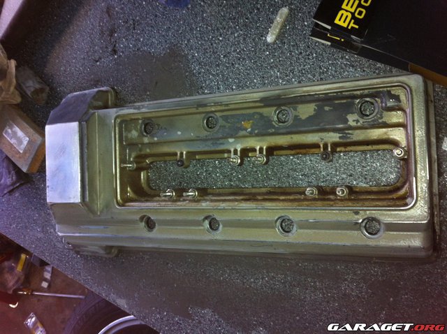

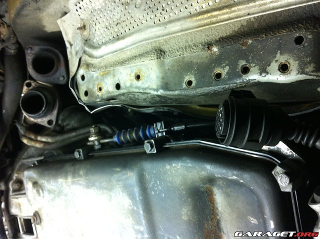

Har fixat upp den nya lådan och börjat fixa med avgassystemet sen så väntar jag bara på ett paket från schmiedmann smile
https://www1.garaget.org/gallery/images/136/135358/135358-3a5bcfeca3cdccd581d31221a3659f0f.jpg
https://www1.garaget.org/gallery/images/136/135358/135358-78073bb84e458bb7b335a80e574a1acc.jpg
https://www1.garaget.org/gallery/images/136/135358/135358-ba03752ef60c9beccf3b068d79cb0a8b.jpg
https://www1.garaget.org/gallery/images/136/135358/135358-4c81897702ab7cdb47b1f69e3c3434d7.jpg
https://www1.garaget.org/gallery/images/136/135358/135358-c8c8cfab26eb45f54addab7040e39361.jpg
https://www1.garaget.org/gallery/images/136/135358/135358-cb4755c804a7de6c5a9d8a4a85bf277b.jpg
https://www1.garaget.org/gallery/images/136/135358/135358-b63ec266d9c701eb1efc521576f429e0.jpg
https://www1.garaget.org/gallery/images/136/135358/135358-85d07097bf99214da9b58af2b55284c9.jpg
https://www1.garaget.org/gallery/images/136/135358/135358-87e3216624b8ccd1ef123f4ff38ab9c3.jpg
Det är lite mer som ska beställas men kommer lite senare då detta är mest viktigt smile

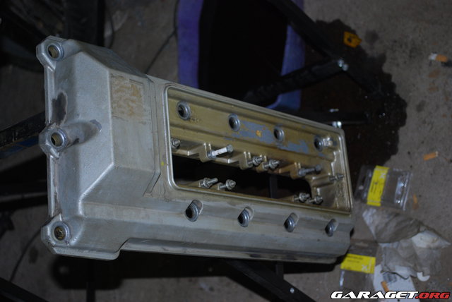

Man har fått ett litet paket så man kunde börja montera ihop bilen ordentligt igen smile
https://www1.garaget.org/gallery/images/136/135358/135358-0f54a5c031cc3ffb9e36f51e45c735e8.jpg

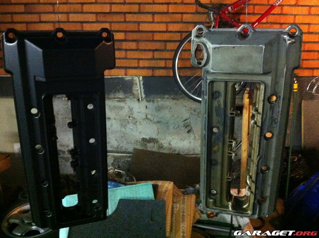

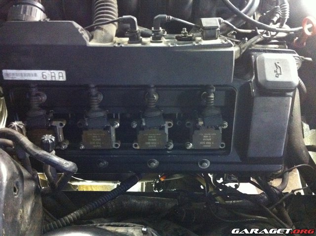

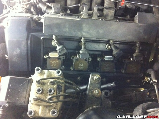

En ventilkåpa på plats med tändspolar smile
https://www1.garaget.org/gallery/images/136/135358/135358-64227ea49bcbe1434d6a852c98024312.jpg
Andra ventilkåpan på plats med tändspolar smile

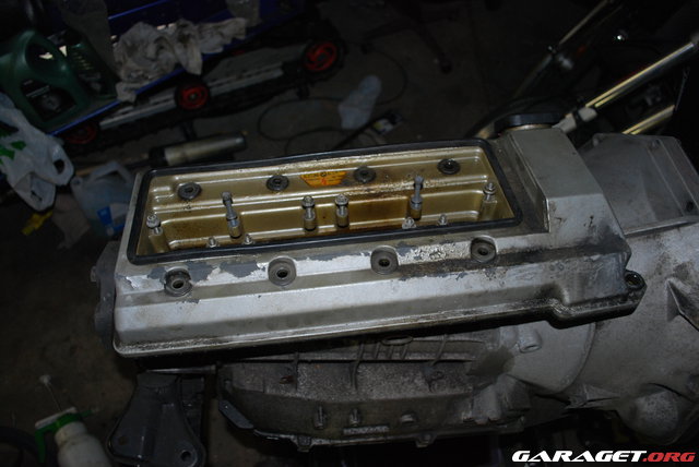

https://www1.garaget.org/gallery/images/136/135358/135358-80757a35b63f8f3c57fd9fd9078190bc.jpg
Oljetråg på plats med ny oljesensor smile
Nu till det tråkiga sad
https://www1.garaget.org/gallery/images/136/135358/135358-73b27271e7eb8ba8bf8f4e074d0c9696.jpg
https://www1.garaget.org/gallery/images/136/135358/135358-cf7136af8387249ca2799dd79215d709.jpg

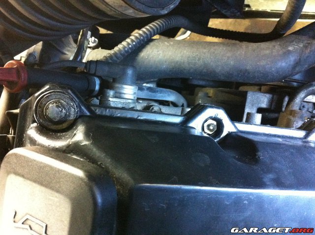

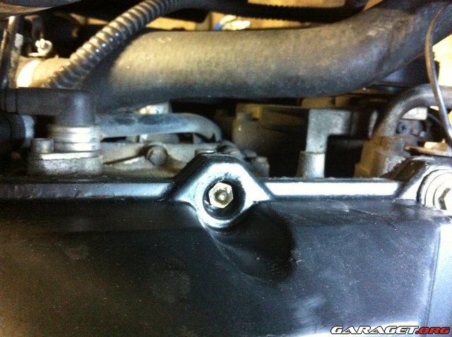

När jag skulle dra åt lite så gick en pinbult av sad
Är det någon som vet om det går att provstarta motorn med en av de bultarna borta? För skulle vilja prova och se så den går igång samt så jag kan fixa med oljan i lådan. Så om nu någon vänlig själ som läser detta och vet får denna människa gärna kommentera smile

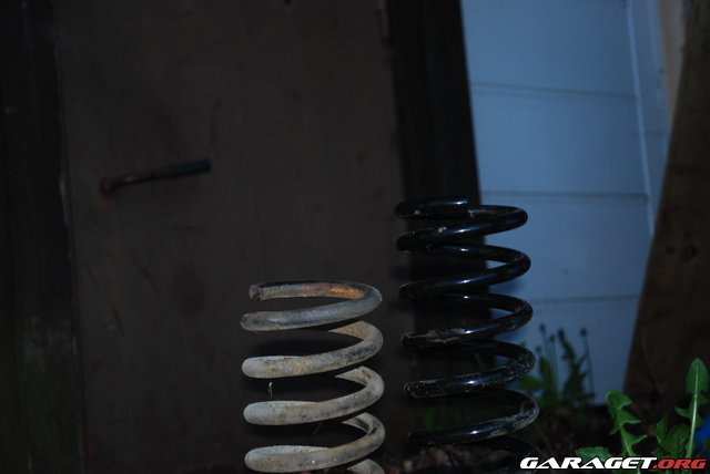

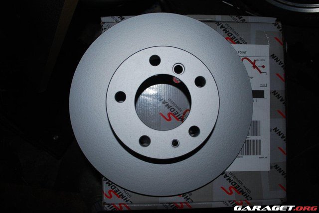

Det som är gjort nu är ju att fjädrarna bak är bytta, skivorna fram med ok och belägg, nya belägg bak oljan i lådan och även kollat så den har rätt nivå i lådan, Avgassystemet är också på plats igen ordentligt.
Nu så ska bilen bara köras sedan så vet jag inte vad som kommer hända. smile
https://www1.garaget.org/gallery/images/136/135358/135358-97f79a714ab6a799c6efa47212753f14.jpg
https://www1.garaget.org/gallery/images/136/135358/135358-88014cca4075fa042ac257c224c608b0.jpg
https://www1.garaget.org/gallery/images/136/135358/135358-5c1c172887e51d2d8bba34518e6dc770.jpg
Old vs New

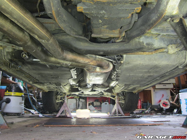

Under bilen smile
https://www1.garaget.org/gallery/images/136/135358/135358-0dfe6fbfbcea33e87ce26be5c0c1a1e0.jpg
Nu så big_smile
https://www1.garaget.org/gallery/images/136/135358/135358-c6bac6595bd75f35988d79dd3139afb5.jpg
Så där big_smile

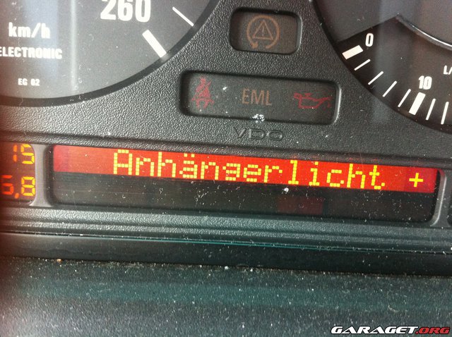

Någon som vet vad bilen menar med detta?
https://www1.garaget.org/gallery/images/136/135358/135358-1ad09a19fe2d6706fad0cf167a3c85d4.jpg

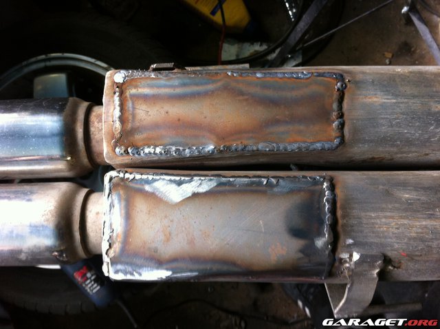

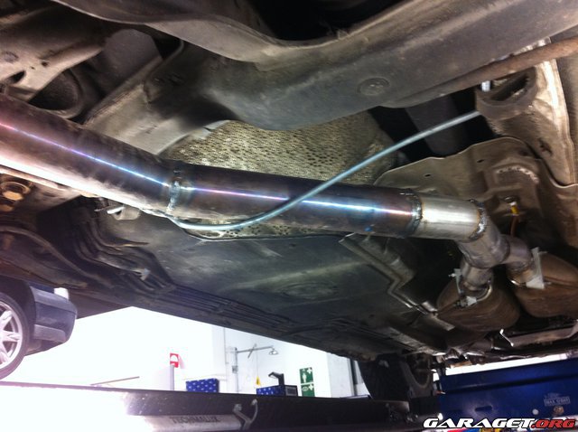

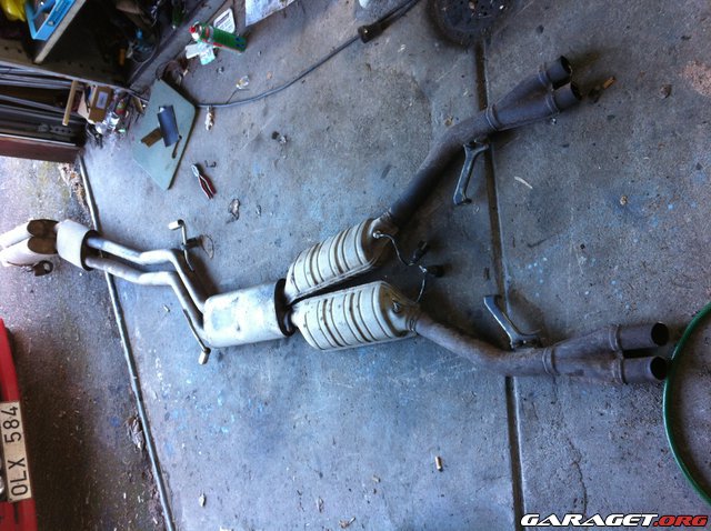

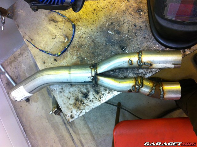

Början till nytt avgassystem men vart inte helt bra sad
https://www1.garaget.org/gallery/images/136/135358/135358-e228333b14bf4ceb18be50003668ed02.jpg

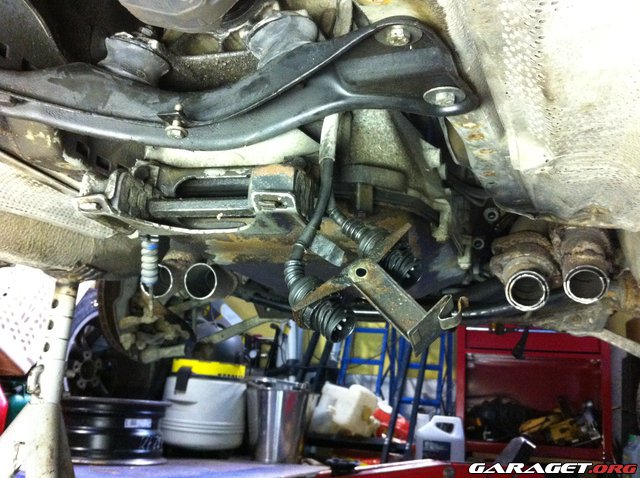

https://www1.garaget.org/gallery/images/136/135358/135358-d54b2fbd2d4adb58e8789776e20dee50.jpg

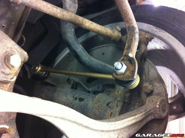

Nya stag, de var för jävligt jobbiga att byta.

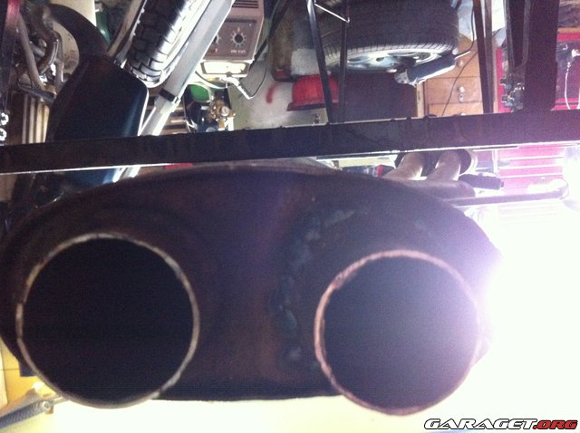

https://www1.garaget.org/gallery/images/136/135358/135358-010aea7c8f8fb5fb9b10de944e0b1a6f.jpg
En del av det nya systemet som får sitta på för tillfället. smile

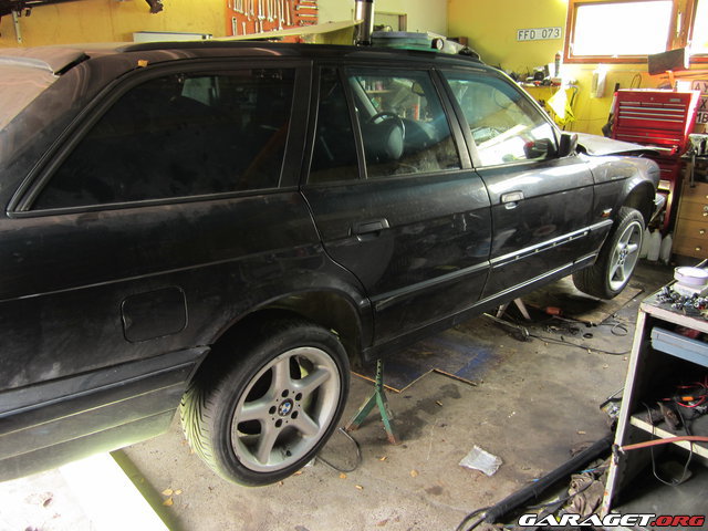

En liten update big_smile

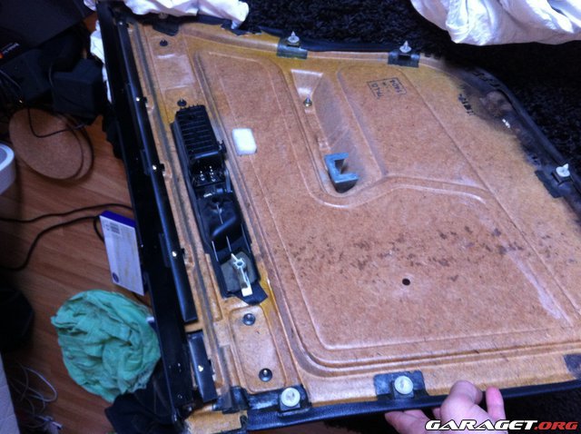

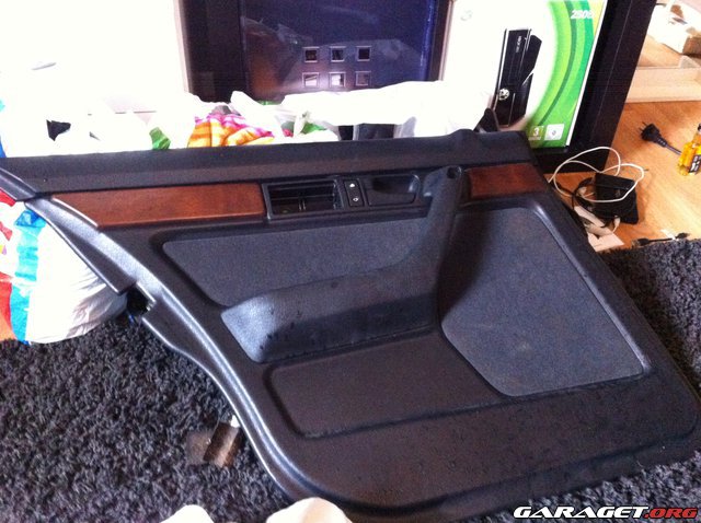

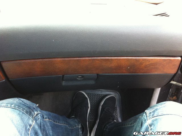

Har monterat isär dörrsidor idag och även alla träpaneler jag kunde komma åt för de måste åtgärdas nu så jag gillar insidan lika mycket som utsidan på bilen wink Gjorde även rent fälgarna igår för de var verkligen usch men nu ser de bra ut igen smile
https://www1.garaget.org/gallery/images/136/135358/135358-beee508da7e665e866090c4247d06920.jpg

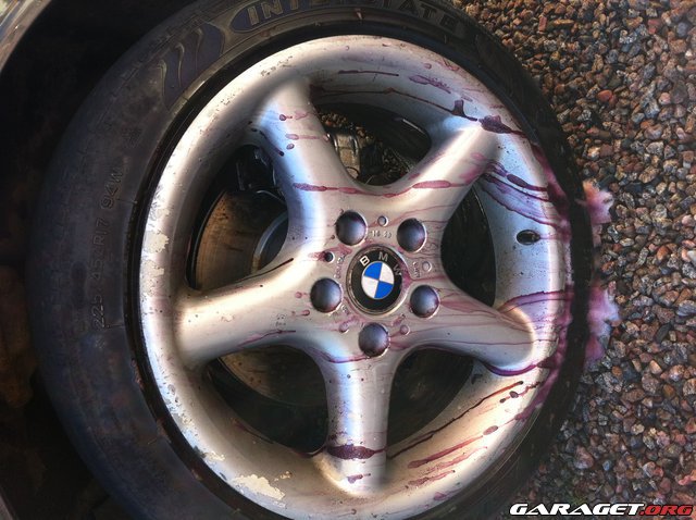

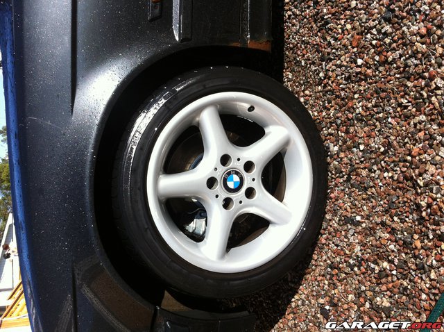

Fälgrengöring men det ser inte mums ut i alla fall tongue
https://www1.garaget.org/gallery/images/136/135358/135358-c5e26c39099373d09f4b96b315235f43.jpg
Nu är den mer mums big_smile om man bortser från rosten wink
https://www1.garaget.org/gallery/images/136/135358/135358-af3b8bd8817f4d05f628170940d1fdc8.jpg
Som den var från en början innan man började skruva smile
https://www1.garaget.org/gallery/images/136/135358/135358-423647c8b4c2eb996e0edc5e6618bab6.jpg
Efter 5 min skruvande tongue
https://www1.garaget.org/gallery/images/136/135358/135358-e7b9e79d86b2612574faa8bebf4ad847.jpg
Alla clips var till och med hela när jag fick bort den så trodde jag hade tur idag så köpte mig en triss också men det sket sig då, kanske bara ska hålla mig till att skruva tongue
https://www1.garaget.org/gallery/images/136/135358/135358-c661baf4d62dfd518ac279b0b583ca2d.jpg
Från början smile
https://www1.garaget.org/gallery/images/136/135358/135358-256e9c192d111f9dc0659edace5bd421.jpg
Ful träpanel borta smile
https://www1.garaget.org/gallery/images/136/135358/135358-0a48e2cd07e1fdace8cec342583b0fce.jpg
https://www1.garaget.org/gallery/images/136/135358/135358-daf070a24cae3a02a3c957bec2d73f59.jpg
Ful träpanel borta där med big_smile
https://www1.garaget.org/gallery/images/136/135358/135358-52cb3dbbba4af88c0daba5c4337b2ce9.jpg

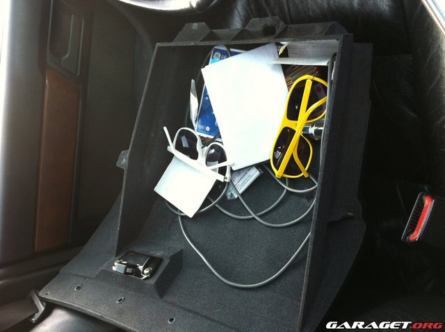

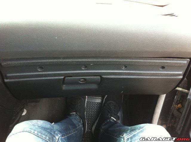

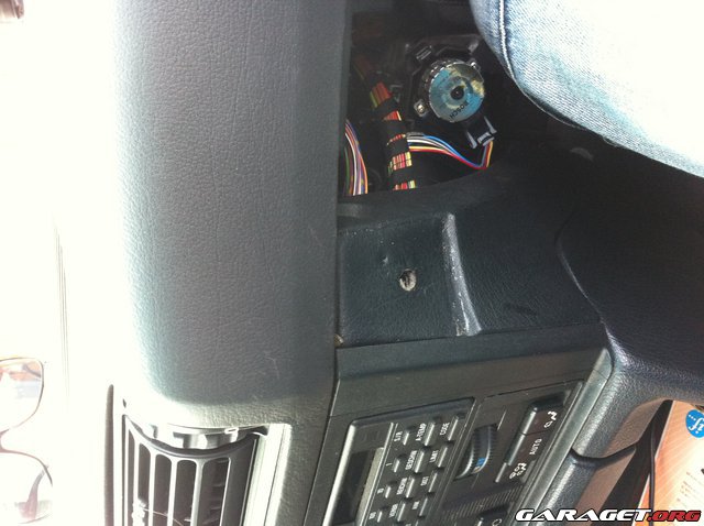

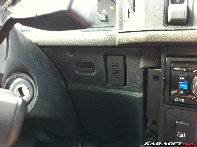

Någon som vet hur den sitter fast längst bak för nu när man öppnar så rasar hela handskfacket ut och allt ligger på golvet igen och de blir jobbigt i längden tongue

Bra resultat på fälgarna! Har exakt likadana, men när jag körde med fälgrengöring så blev det inte lika fint sad

"Anhängerlicht" hänvisar till belysningen för släpvagn, sannolikt står inte allt rätt till med eluttaget till din dragkrok. Pröva att göra rent eventuellt ärg och dränk kontakten med elspray/elektronikrengöring av någon form så bör det bli bättre. Koppla i så fall bort batteriet under tiden så ingenting tar skada!
Tack smile, det lät inte lika kul sad
Okej, får göra det någon dag så den kanske slutar varna för det när man inte ens kör med släpvagn tongue

"Mindre renovering " Det brukar alltid skita sig med det tongue

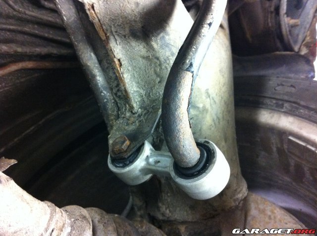

Jaja,  du skrev om vibrationer i ca 90 km/h . Om det är framvagnen så är det dom som kallas Casterstag som behöver bytas, fick det problemet på min 740 i år, dock sa besiktningen inget om det.
Köp stag från Tyskland, tog 3 dagar att få mina och här kostar staget lika mycket som hela satsen gjorde i Tyskland. Annons finns på blocket.
Långt ifrån proffs men gör det jag kan.
Sköter man saker snyggt så klarar man sig bättre, alltid.
100 Inlägg
24 juni 2012
Jo de kan man säga att det redan gjort tongue
Okej, om man hissar upp bilen kan man se att de är dåliga på nåt vis eller är det nåt man måste känna sig fram till? smile
Känns ju mer värt att köpa från Tyskland då om de är så pass dyra här i Sverige smile
