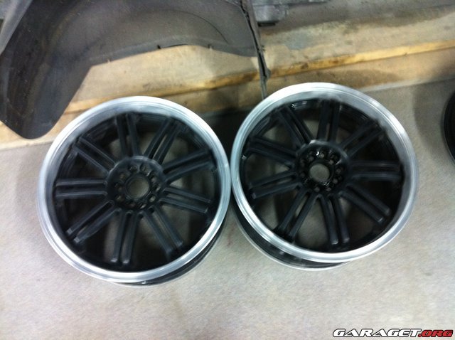

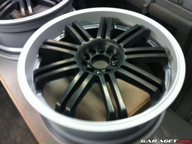

ner slipade fälgar för   renovering
https://www1.garaget.org/gallery/images/40/39682/39682-d1482dbeb4c7e05097ddc8f728633a16.jpg

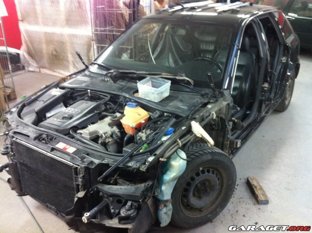

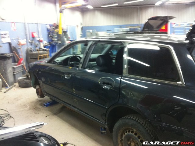

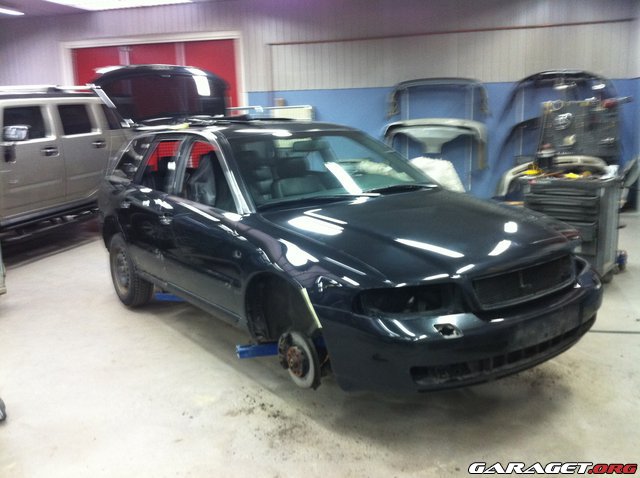

dax att riva i bilen
https://www1.garaget.org/gallery/images/40/39682/39682-ff4b0dd88dff30ea66d620f3b9eb4a53.jpg
https://www1.garaget.org/gallery/images/40/39682/39682-d86b2be7f5e7b6db1c6b7f3e3ce99064.jpg
https://www1.garaget.org/gallery/images/40/39682/39682-b5e21a958b39b2e557649d58f3f4a103.jpg

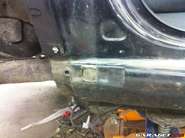

nedre listen ska bort på dörrarna så  kapa o svetsa hålen  fölr detta
https://www1.garaget.org/gallery/images/40/39682/39682-069a86ba7de63011468d3bae6f8d75d6.jpg

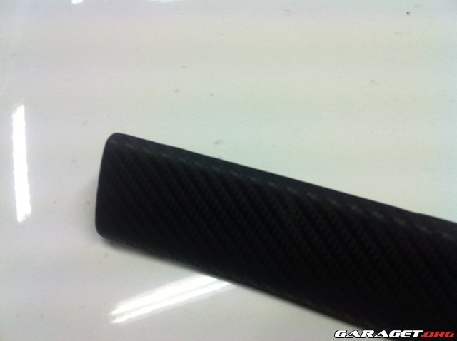

bonus bild (så kommer listerna i bilen vara folierade carbon smile
https://www1.garaget.org/gallery/images/40/39682/39682-93b8c3f512e010f15d5848399209b7cf.jpg

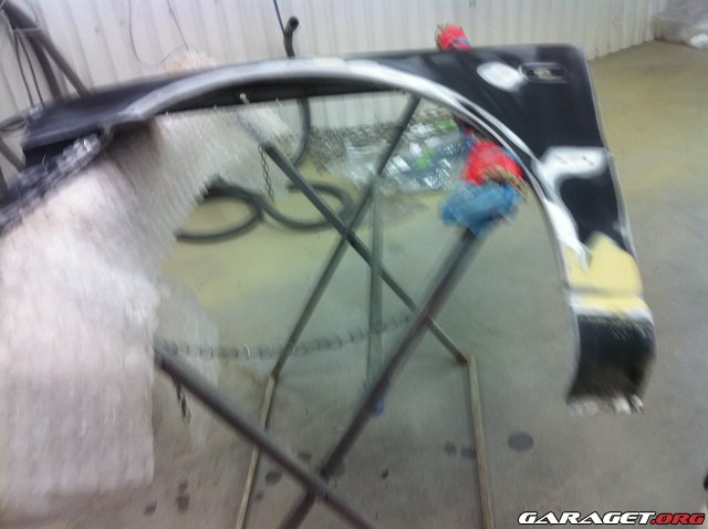

framskärm  ner slipad och  igenlaggda list hål i neder kanten
https://www1.garaget.org/gallery/images/40/39682/39682-b1fea7df46b2f7818d8a89b3cdfb0d28.jpg

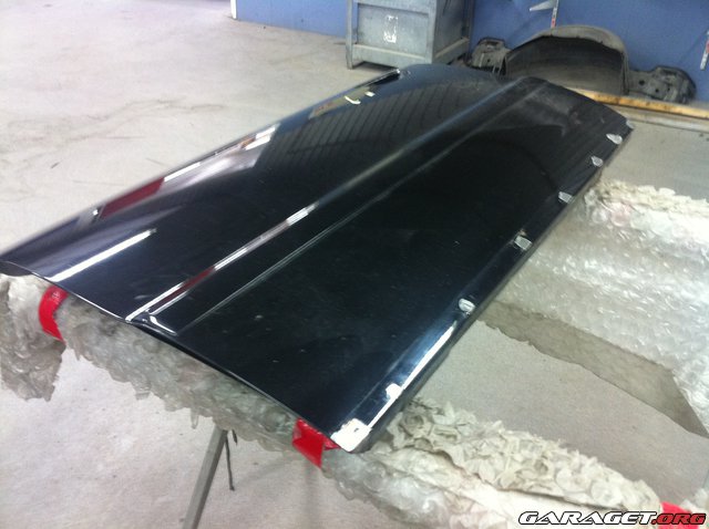

bagage lucka   slipad utvändigt
https://www1.garaget.org/gallery/images/40/39682/39682-7bad2baedc694eabb175948c4ba3a8ad.jpg

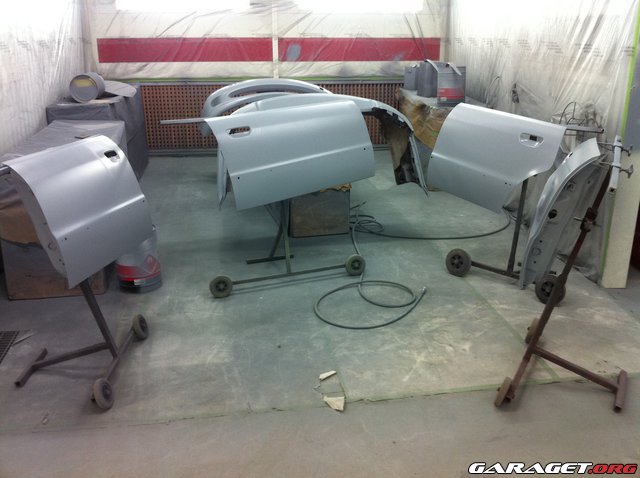

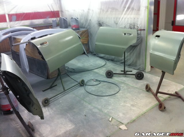

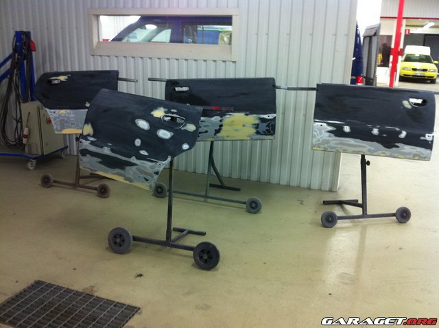

en av de 4  dörrarna som är helt klara för lack in o utvändigt
https://www1.garaget.org/gallery/images/40/39682/39682-7a5b3694b7d2af274ee0c2145789da9c.jpg

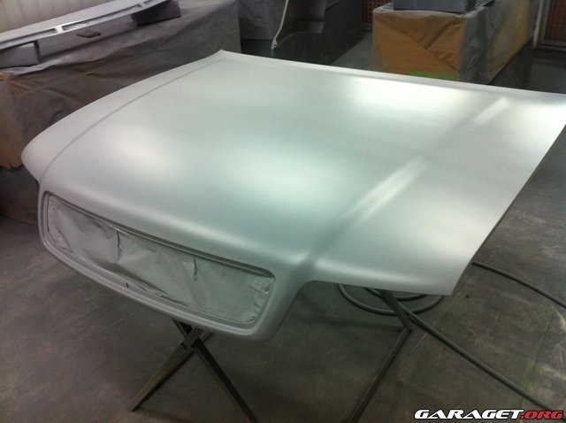

huv grundad o  slipgrundad
https://www1.garaget.org/gallery/images/40/39682/39682-045b27cde226d2a17488f4c120175626.jpg

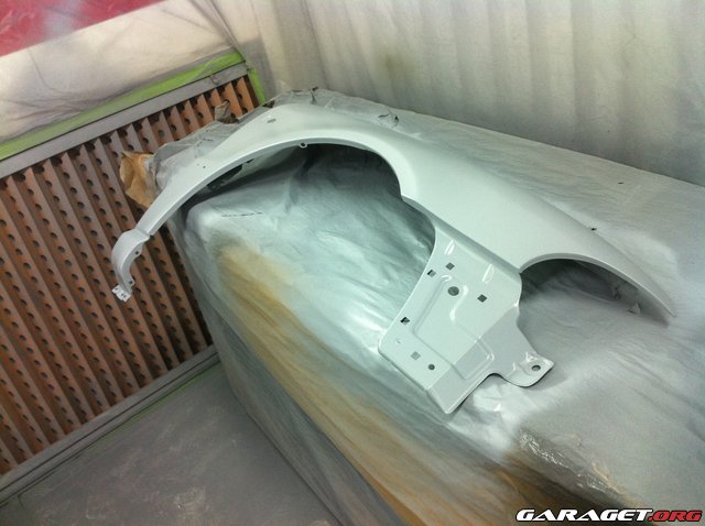

en av de två framskärmarna som är slipgrundade
https://www1.garaget.org/gallery/images/40/39682/39682-6cd3d74b44756e0257c796ff034e34ec.jpg

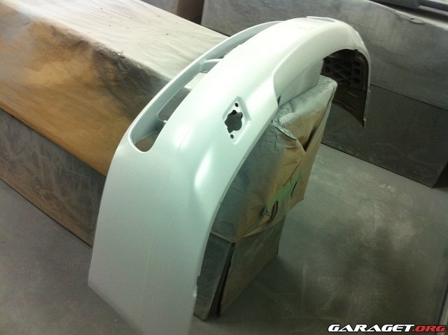

front  grundad även undre delen ä grundad men ingen bild på detta
https://www1.garaget.org/gallery/images/40/39682/39682-e6a5a021d63e58f952a4d6cc6a9b16ee.jpg

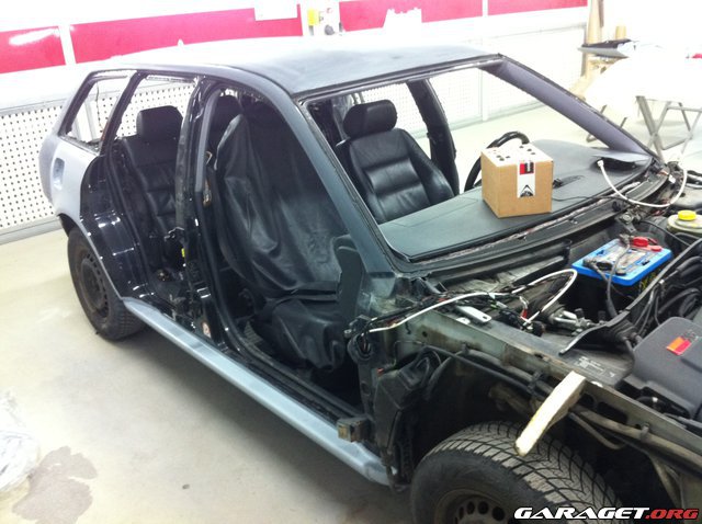

så här står  bilen just  nu
https://www1.garaget.org/gallery/images/40/39682/39682-e6c6b60bd17d316389d1aefdd4422e97.jpg

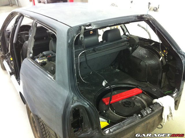

Så då  har det hänt lite ingen
fram rutan ur tagen   va ett stort stenskott  som en  5 krona typ  så  det måste åtgärdas

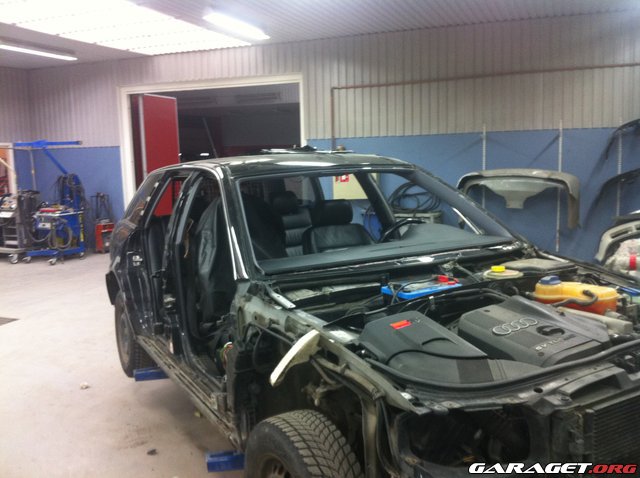

tog även ur sidorutorna vid bakskärmarna  för få bort chromlisterna längs takstolps kanten för lacka dessa svarta  ( ej urtagna på denna bild)
https://www1.garaget.org/gallery/images/40/39682/39682-23445df0e7510bf842d5c21595e77974.jpg

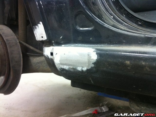

tenn spacklat och igen lagd grop nu samma form som resten av tröskeln
https://www1.garaget.org/gallery/images/40/39682/39682-bdc5475a3abb94b9e8ba849b2fad5175.jpg

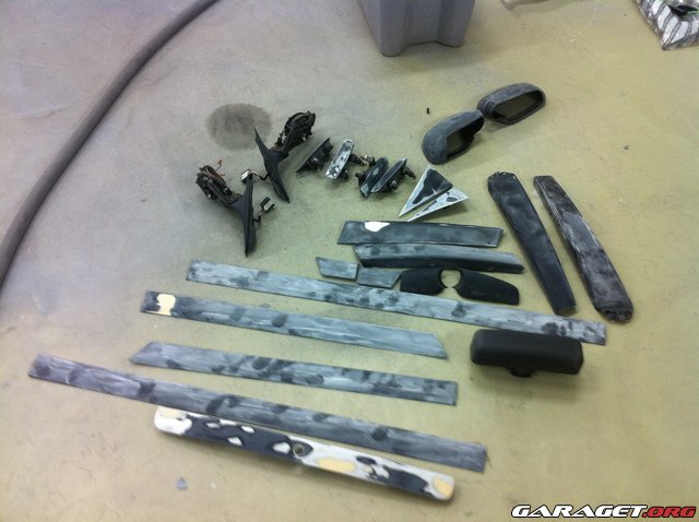

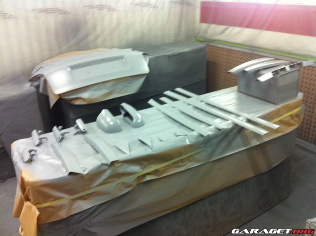

grundat alla detaljer ja slipade sist
https://www1.garaget.org/gallery/images/40/39682/39682-6c2ac6a5054591d6d256690d5df65fb0.jpg

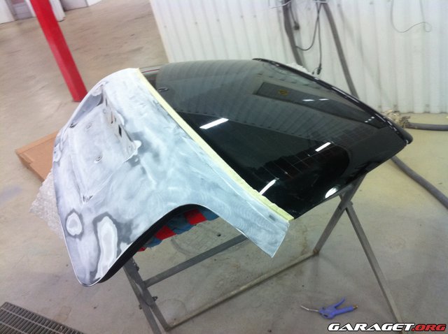

bakskärmar o tak slipat med 800p  mattat med duk invändigt  det man ser när man öppnar bagage luckan
https://www1.garaget.org/gallery/images/40/39682/39682-89d51eb25012340179b8f77eea8c635a.jpg
