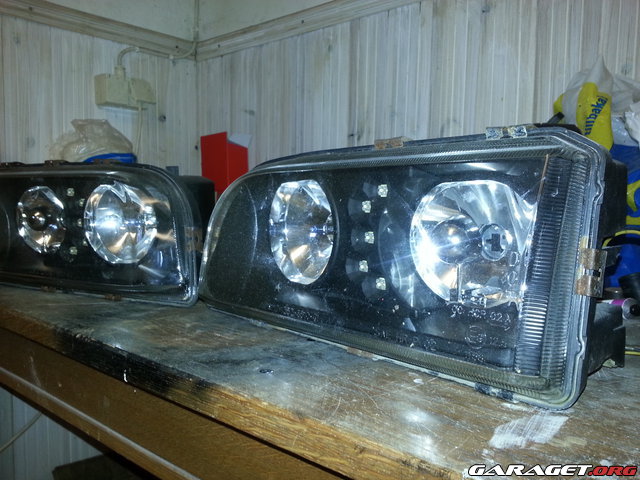

Tog 2 bilder på blinkers o Huvudstrålkastaren som jag byggt om sj, Själv om dem i sverige vad jag vet..
http://www1.garaget.org/gallery/images/ … bff5f0.jpg
http://www1.garaget.org/gallery/images/ … 69733d.jpg
http://www1.garaget.org/gallery/images/ … 903f7c.jpg
http://www1.garaget.org/gallery/images/ … 7109e2.jpg
http://www1.garaget.org/gallery/images/ … 4b3e23.jpg
http://www1.garaget.org/gallery/images/ … ccaf50.jpg
Ser att du gjort det ända rätta när det gäller xenonkonvertering smile
Själv kommer jag troligen färga reflektorn och låta ''shroudsen'' vara krom pga. att jag har så stora reflektorer.
Men är inte så förtjust att leka på med limmet som håller fast glaset, så har inte blivit av ännu hmm
Ja det e ju litta annorlunda med Bi-xenon projektorer här hemma. smile
Men antar att du hade litta lättare o montera dem om du har större reflektorer.
Ja jag har klipps till mitt glas som tur e.. smile

Gizmo_ skrev:
Ja jag har inte stött på någon annan med Bi-xenon i en äldre bil.
Nja, är väl ungefär 1 cm tillgodo mellan linsen och glaset (testade även om de skulle passa in i andra eftermarkands strålkastare men där så tog linsen i glaset).
Men blev att kapa en hel del i shrouden, tog flera timmar att få den bra.
Dessutom så blev jag tvungen att ta glaset från ett par eftermarknads strålkastare för att få klarglaset...
Är det någon gummitätning runt glaset då eller?
Jag har slipat upp reflektorerna för o få in projektorn bättre så man kunde skruva i skruvarna o det på baksidan av projektorn. För min del så var shroudsen lätt o kapa upp men de där slipandet i reflektorn var drygt som fan för o få det bra. Sån tur var det ju i plast.
Vet dock inte hur mycke jag har fram till glaset från projektorn.
Ja tog med glaset från mina eftermarknads lampor för o få klarglaset o det e med gummitätning.. smile

Gizmo_ skrev:
Kom inte projektorn långt ut baktill av strålkastaren då? Passade skyddet på efteråt utan modifiering?
Testade slipa det räfflade glaset som är original, men svårt att få det jämnt när glaset är böjt åt alla håll.
Och dessutom blev det tunt i kanterna av cirkeln jag slipat så blev fundersam till om det skulle hålla.
Fick inte heller ytan riktigt fin hur jag än försökte, så tänkte det var bäst att köra med riktigt klarglas.

Min projektor sitter mitt i nu. Fast jag har inget skydd på nu bakom för har inte gjort vid för xenon sladdarna.
Ska göra om nu under vintern e det tänkt o då ska jag passa på o plasta shrouden svart.
Vilka projektorer har du ?? Märke o så ??
Men du kör väl inte utan skydd baktill? Brukar förstöra reflektorerna om damm och annan skit kommer in dit.
Gissade rätt på paketet när jag kollade igenom din tråd. Lappen på paketet har sett likadan ut för mig också.
Så har som sagt samma märke som du men har monterat D2S versionen nu. Men blir troligen att montera H1 versionen om jag demonterar strålkastarna och färgar reflektorn. För D2S versionen har lite för mycket ljus direkt framför bilen så man blir lite bländad. Men H1 versionen borde ha en ''foreground limiter'' som motverkar detta.
Däremot så föredrar jag D2S versionen när det gäller lamporna, pga. att då kan man köra med riktiga lampor istället för lampor av lägre kvalité...
Har dessutom Philips ballaster som inte vill funka så bra med billigare lampor, vad jag själv har märkt.
Vad har du för färgtemperatur på lamporna?

MammDiin skrev:
Jo jag har inga skydd baktill just nu. tongue Tror inte dem pajar av det. Men har dem gjort det så e det ju tråkigt.
Jag har MORIMOTO MINI H1 5.0 i min. Har inte märkt av att det e så mycke ljus precis framför bilen. Men hade jag väntat 2v till så hade jag kunnat få 6,0 istället vilket stör mig.
Jag har 55w 10´000k i min nu.

Gizmo_ skrev:
MammDiin skrev:
Skulle rekommendera att du sätter på skydden om du kör med bilen. Brukar vara omöjligt att få bort damm som fastnar på reflektorer utan att skada reflektorns yta.
Jag har också H1 5.0 men de ligger som sagt i lådorna och väntar.
Tycker du inte 10000K är lite för blått?

Jo dem ska på när jag gjort om det. Ska fixa nya lampor o göra om det på dem så det blir rätt.
Ville ha det blåa skenet i halvljuset för ja tycker det e snyggt. Helt lagom tycker jag. Men kommer använda 4300-5000K i helljuset i stället och 75-100W.

Har funderingar på o bygga om dessa med Bi-Xenon projektor lins med.
Men har en känsla av att original reflektorns helljus ger bättre ljuse än dessa. Ska dock ta hem 75-100W xenon till hel. Men vad tror ni om det ??
Men då kommer jag plast dippa Shrouden svart (Skalet till Projektorn). Kommer antagligen beställa hem Usa klarglas blinkers då med.
