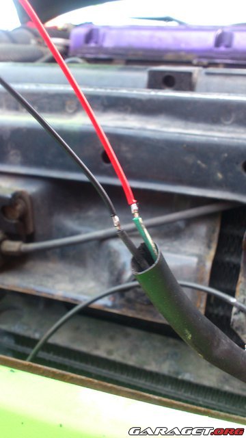

tänkte på en sak. hur koppla du in leds'n under dörrsidorna? funderar på att göra samma sak smile
Ledsen under dörrarna är kopplade via fotutrymmslampan på varsin sida smile
Sen är det sladdar dragna ut till dörrarna(är ett helvete tongue) och kopplade på ledsen smile
Har du ingen fotutrymmsbelysning kan du alltid ta el från taklampan, de flesta har ändå nån form av belysning som startar när man öppnar en dörr. Leds drar nästan ingenting så det är bara att sno el där det lyser wink

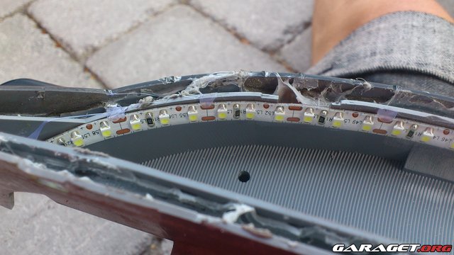

Tyckte det såg tråkigt ut så jag bakade lite:
http://www1.garaget.org/gallery/images/ … 717d91.jpg
När jag väl fått isär glaset så var det rätt enkelt, då skulle en ledslinga in:
http://www1.garaget.org/gallery/images/ … 6ea3fb.jpg
http://www1.garaget.org/gallery/images/ … 35a2f8.jpg
La ledslingan i överkant och ned för att jag ville ha lite starkare effekt i överkant. Som typ audi fast inte klara ljuspunkter.

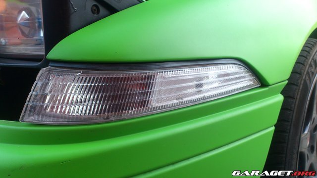

Och när jag ändå pillade med lampor passade jag på att fixa så jag kunde ha mina vita blinkers smile
http://www1.garaget.org/gallery/images/ … b64eda.jpg

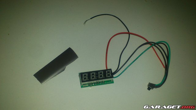

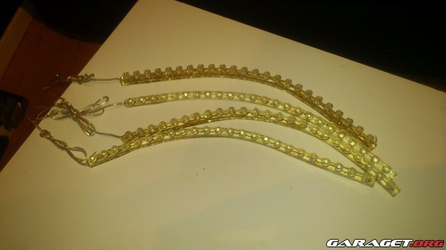

Idag fick jag ett efterlängtat paket från kina, eller två paket om man ska vara korrekt wink
I det första låg mina LEDstrips som jag tänkte ha till DRL:s big_smile(ursäktar vitbalansen i bilden, bordet är vitt egentligen, så ni får rätt uppfattning)
https://www1.garaget.org/gallery/images/170/169225/169225-dfc8eae7bf22f3f4e3b9d50e52355c6a.jpg
Färdiga för 12v, smidigt och bra big_smile
I det andra paketet låg det mest efterlängtade! Min klocka, den som ska in under hastighetsmätaren smile
Började med att tona den med toningsfilmen till lamporna som jag hade övers av smile Två lager för att den ska se svart ut när den är släkt
https://www1.garaget.org/gallery/images/170/169225/169225-d5850c1e40e1a4df7e12cf6a1e601c85.jpg

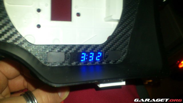

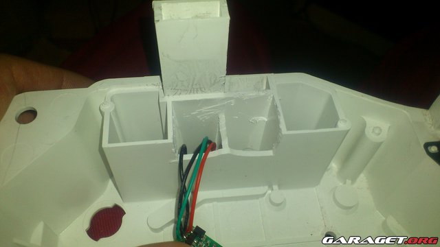

Valde att sätta den på denna plats då jag tycker att den passar där designmässigt. Sen var det rätt bra då det bara är en utav de två hålen jag "kidnappar" som det satt lampa i. Ena användes alltså inte till nått, och den som användes var till bältesvisaren. Den kan ändå inte känna av om bältena är på eller inte så den kan jag ta bort tongue

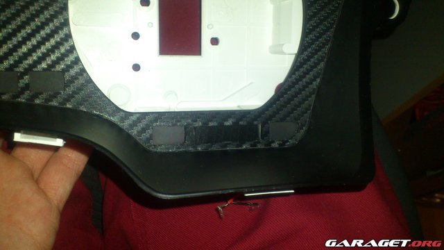

Så lite karvning började för att få plats med klockan. Klockan limmades sedan på plats med limpistol
https://www1.garaget.org/gallery/images/170/169225/169225-1fb831629f81e63e3e30c5d63df2f49e.jpg
Sladdarna kommer ut ut det gamla lamphålet tongue Här syns det även att det högra "hålet" inte användes till nått.

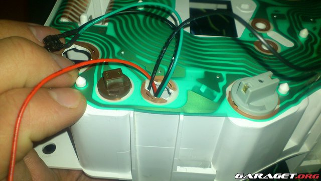

Klockan matas med allt mellan 8-30v så den fungerar perfekt i bilen. Den lyser enbart när den får ström men kommer ihåg tiden med ett inbyggd klockbatteri. Så utan ström klarar den att hålla tiden i två år enligt annonsen smile
Kommer koppla in klockans ström till instrumentpanelens belysning. Den gröna och den andra svarta sladden är till en liten knapp som används till att ställa klockan.
https://www1.garaget.org/gallery/images/170/169225/169225-70bf22a7ef24d5ec3f2c450d813ab3e9.jpg
Fick kapa bort den lilla "väggen" mellan hålen på skalet också för att få upp hålet.
När klockan är släckt ser det ut såhär
https://www1.garaget.org/gallery/images/170/169225/169225-7c4d2dc8cda31777f4637e4913ab8493.jpg
Och med klockan tänd blir detta resultat:
https://www1.garaget.org/gallery/images/170/169225/169225-2cfda3e7b88c8d0fbb54c168385e6115.jpg

vart ifrån har du beställt klockan!?
en sånn skulle jag behöva i bruksbilen big_smile
Mvh Mats
Tack! smile
Kan aldrig bli för mycket led wink
Klockan kommer från ebay wink
http://www.ebay.com/sch/m.html?_odkw=&a … ;_from=R40
Från den säljaren köpte jag min, det var det enda stället jag hitta någon som säljer en klockmodule.
Välj storlek efter vad som passar, jag har 0.28" då det var den enda som passa tongue

Kan också tillägga att ledlamporna till nålarna går på halvstyrka medans de blåa går på full. Så starka blev de tongue
De bländar på full XD
