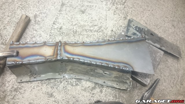

https://www1.garaget.org/gallery/images/173/172156/172156-fcd7943bb7ceb28460f7c87c2f0fc94f.jpg

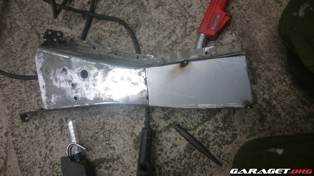

Idag han jag börja med det sista hörnet bak, det var mycket lättare på den här sidan jämfört med den andra då reservhjulsbaljan var i vägen mer, men fick bort allt och målat på så det är bara att svetsa tillbaka en ny bit.
https://www1.garaget.org/gallery/images/173/172156/172156-445b50ee155d540288e2299dacc30f43.jpg
Ibland önskar jag att jag hade bytt hela balken från början istället för att hålla på och laga den här, var tvungen att byta ut botten på den här biten då jag tyckte den var för rostig,
https://www1.garaget.org/gallery/images/173/172156/172156-3fd2a15d5e82239ce14c36442e0b6802.jpg
Så där vart det när jag hade svetsat ihop den, men sen när jag slipa ner svetsarna så såg jag att det hade blivit massa porer, tror jag skulle ha låtit dom vara för det gick åt helvete när jag skulle svetsa i det igen så då sket jag i det och får förhoppningsvis fortsätta på tisdag smile
