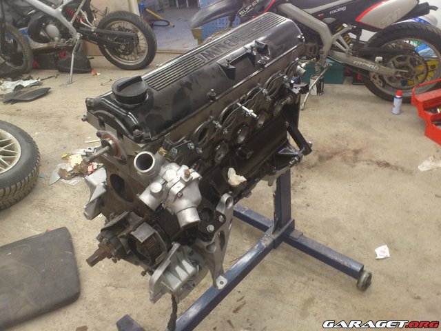

https://www1.garaget.org/gallery/images/173/172156/172156-c8d0b5d73086ae92c14c60df625ad9fd.jpg
så där ser ventilkåpan ut och det är tänkt att motorn med tillbehör ska vara svart och silvrigt

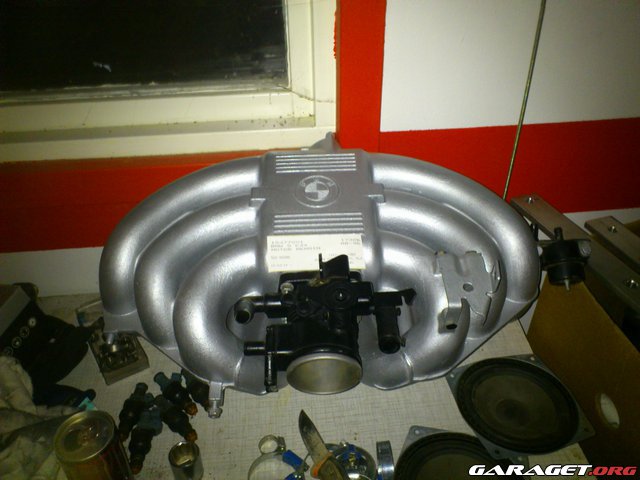

15 april 2012
https://www1.garaget.org/gallery/images/173/172156/172156-70995c82c5150fbe3d808ab76cb93cd2.jpg
silvrigt och fint insug men svart spjällhus men spjällhuset kommer få en omgång färg till pga att färgen tog slut man skulle ha nån sprayburk som aldrig tar slut

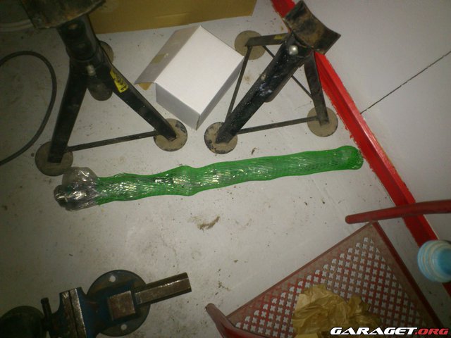

https://www1.garaget.org/gallery/images/173/172156/172156-895b6a2aa312335a63332f65b1d492a4.jpg
en väldigt fin kam från ppf en z45 turbo kam tyvärr inget som går att kamma håret med provade men inget att rekomendera smile

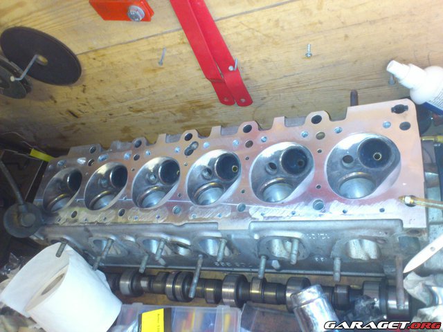

15 april 2012
https://www1.garaget.org/gallery/images/173/172156/172156-9643a614e9846ad331be4f9704ebbda1.jpg
svetsade kylkanaler och planat nu återstår bara mirafräsning så man får hoppas att pengarna rullar in som dom ska så man kan få fortsätta någon gång så att nu får lite mer roligt att läsa

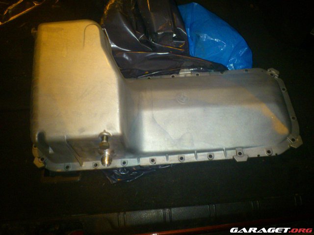

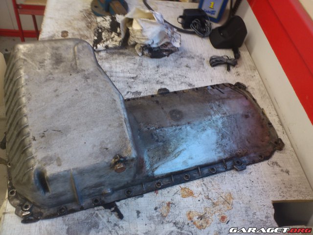

https://www1.garaget.org/gallery/images/173/172156/172156-c76da3788d7e7b8de0681b1360799b9c.jpg
så här ser tråget ut just nu men imorgon så får jag tillbaka den nyblästrad och men svetsad oljeretur fan vad skönt att äntligen det gjort
194 Inlägg
4 februari 2013
https://www1.garaget.org/gallery/images/173/172156/172156-45fc513ce1a2f79cdca3a39fa69ddc0b.jpg
sådär ja har fått tillbaka tråget och det vart mycket bättre än innan och så kom oljereturen på plats

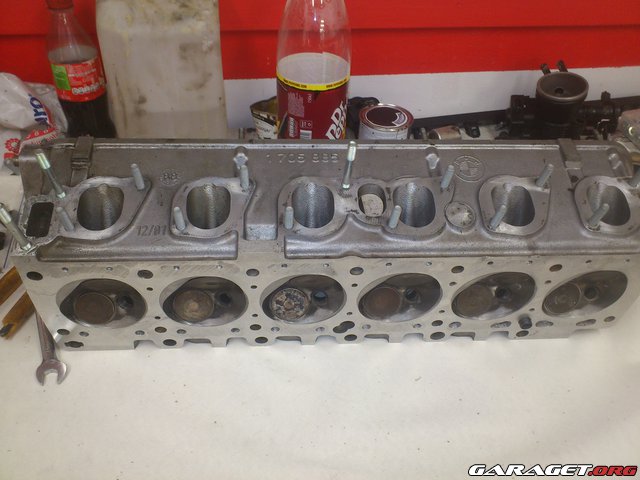

Nu har jag både lämnat och hämtat hem toppen efter att den har vart på mirafräsning började med att slippa in ventilerna när jag kom hem tog ca 5 timmar men det gick fort när man satt framför tvn sen så har jag även lämnat in alla aluminium fästen för blästring och även insuget fast det redan var lackat men jag vill helst ha samma färg överallt så då fick den följa med det kommer lite bilder på lördag förhoppningsvis när toppen och tråget sitter på plats fan vad skönt att det äntligen börjat hända lite saker igen

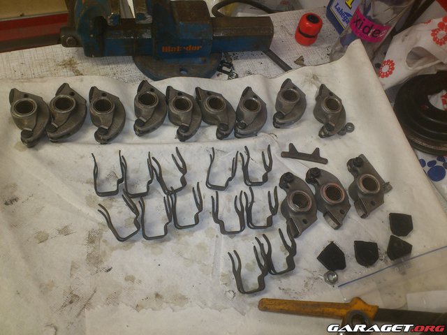

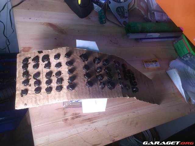

https://www1.garaget.org/gallery/images/173/172156/172156-664990f8654aae1791b525a34830e003.jpg
tinner funkar fint att tvätta med men jag märkte att det var ganska onödigt att tvätta vipporna då jag märkte att dom var spruckna på insidan när jag skulle montera dom vilket inte var kul att se
https://www1.garaget.org/gallery/images/173/172156/172156-b94b5b4b63b365c189e9f7ba8806d845.jpg
nya pinnbultar monterade både på insug och avgas sidan så att det blir lite fräschare och roligare att skruva med

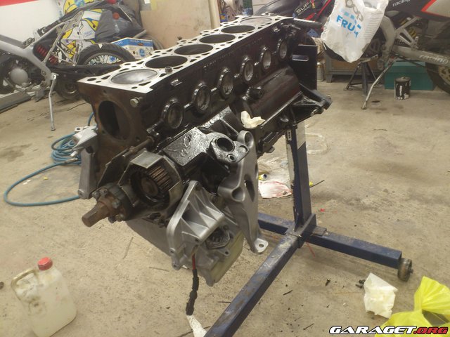

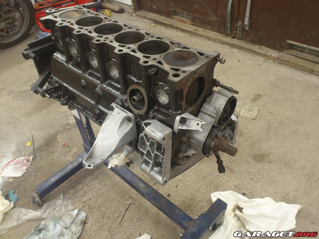

https://www1.garaget.org/gallery/images/173/172156/172156-61821db9140290f40f4b55b8007c0077.jpg
https://www1.garaget.org/gallery/images/173/172156/172156-0b1ba56351dc7c2d8952f8495ccfd45d.jpg
Nu bör det äntligen likna en motor igen har precis fått hem motorfästen och lite andra saker från blästring så nu passar det ihop med resten så det börjar se fint ut

https://www1.garaget.org/gallery/images/173/172156/172156-fa7950d8045f70bbdbf21d04fd58e6cb.jpg
Fick äntligen topplocks bultar idag så nu sitter toppen på och det liknar äntligen en motor igen ända som saknas är fräscha vippor är det någon som har några liggandes till ett billigt pris?
