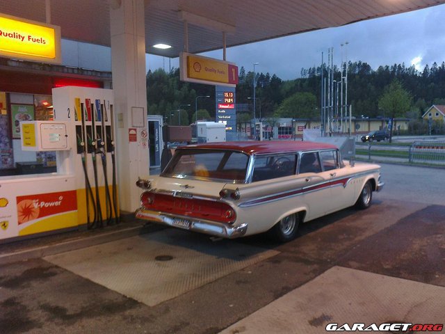

… min Edsel nytankad efter soppatorsk i duggregnet. Min polare Stefan bakom ratten.
Pumpen arbetar en stund, och när den tystnat vrider min polare på starten och den går igång omedelbart tongue !

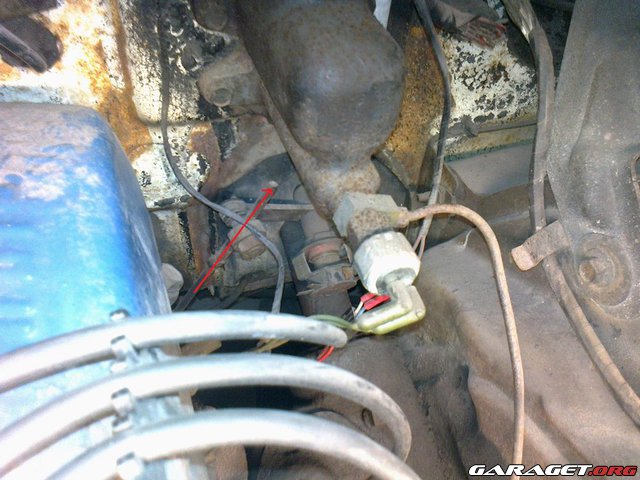

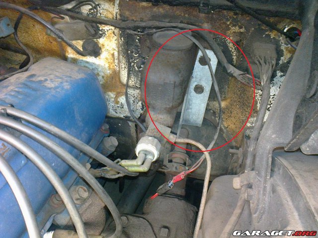

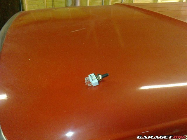

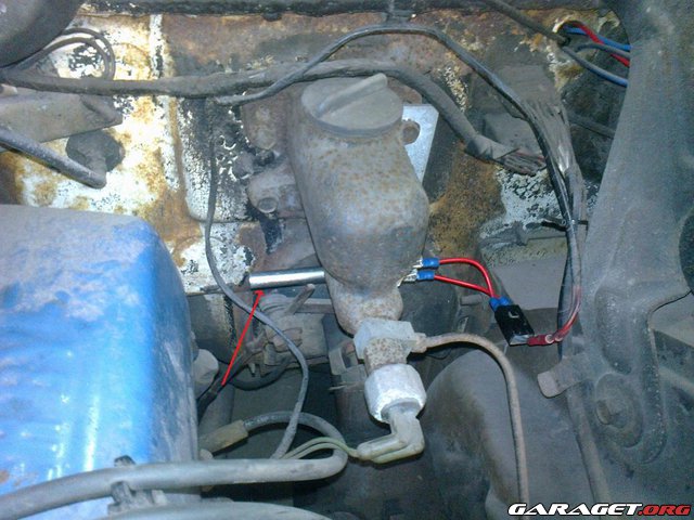

Projektet att få bilen redo för besiktning måste nu forceras – tiden går roll . Här är det inte så mycket en fråga om stora seriösa arbeten, utan mer att få en OK bruksbil i sommar wink . Det återstår dock ännu några punkter…
För att bilen inte ska gå att starta i växel måste strömmen brytas. Denna spärr är trasig på bilen och någon tidigare ägare har gjort en egen lösning som jag tänkte återanvända utan alltför mycket ändringar, så därför har jag införskaffat en vippströmbrytare.
https://www1.garaget.org/gallery/images/173/172487/172487-90dc2aa78913504f84fe7bafb198cf56.jpg
https://www1.garaget.org/gallery/images/173/172487/172487-121fcc81ef5a0066df207796d8c603a7.jpg
Här ses växelföringsmekanismen och parkeringsläget är ytterläget (rörelsen sker i pilens riktning)
https://www1.garaget.org/gallery/images/173/172487/172487-1404bab7bf953a5eca270e72637b43ff.jpg

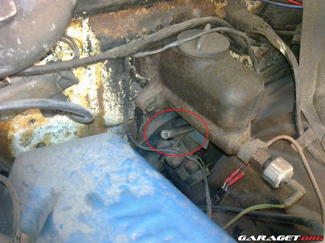

Omedelbart intill bromscylindern sitter en hemmagjord metallkonsoll med ett hål…
https://www1.garaget.org/gallery/images/173/172487/172487-999ddf340235c8ff2e1bc973ed63200a.jpg
…avsett för en vippströmbrytare neutral
Värmeutvecklingen i denna region är rätt hög eftersom grenröret sitter ganska nära. Följaktligen klarar inte strömbrytare med plastdetaljer av miljön, utan blir snabbt sköra och går sönder. Men nu har jag hittat en modell med fler metalldelar och dessutom har jag…

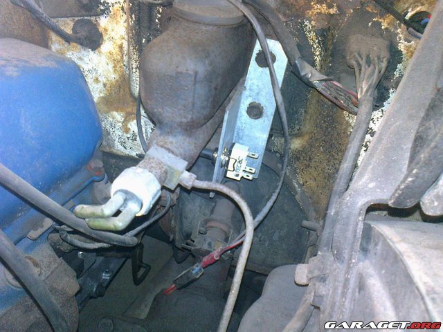

https://www1.garaget.org/gallery/images/173/172487/172487-e22ceed40fa53c105ba1355fa3f86497.jpg
…förlängt brytaren med ett litet metallrör. På bilderna ovan kan man även se hur jag tjuvkopplat spärren genom att sätta en och samma kabelstump i båda hålen på kontaktstycket avsett för original startspärr (som skymtas vid rattstångens nedersta ände)
https://www1.garaget.org/gallery/images/173/172487/172487-1d0d32959eefb155a74bda086c18b084.jpg
Färdigmonterad – och verkar fungera smile ! (Har justerat röret sedan bilden togs…)

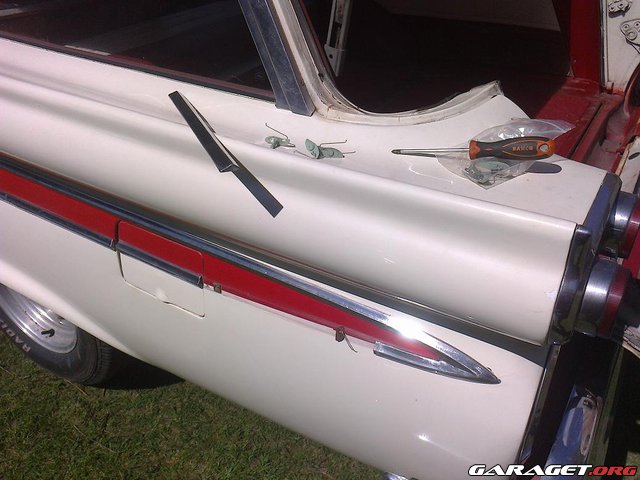

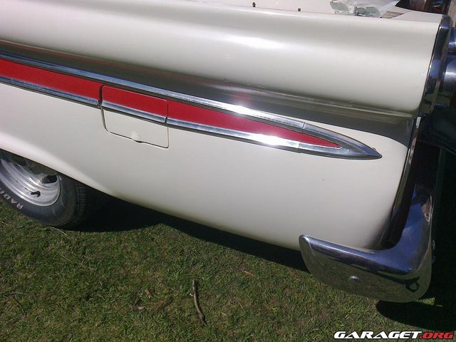

Vid en tankning förra gången bilen var i trafik råkade jag fläka loss en kromlist vid tankluckan på sidan. Jag köpte clips, men kom mig aldrig för att byta ut dem förrän…

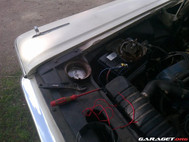

En annan punkt som nästan drivit mig till vansinne yikes är tutan … STENDÖD …
Mätningar visade att det fanns både jord och ström, att signalringen på ratten var OK o.s.v. Det gick inte ens att tjuvkoppla tutan mad .
Jag fick helt enkelt plocka ner den och fila brytarna för att sedan knacka försiktigt medan tutan låg på batteriets jordpol enligt bilden:
https://www1.garaget.org/gallery/images/173/172487/172487-e7699e68b8e5c168d49df80787355212.jpg
Min hustru matade på ström medan jag knackade och plötsligt tutade den till lite försiktigt. Men den repade sig ganska snabbt (tur att vi hade hörselskydd på oss…) wink
