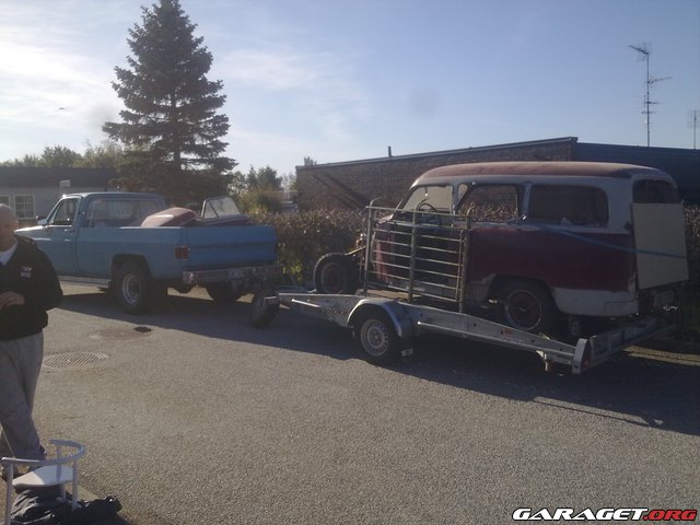

https://www1.garaget.org/gallery/images/72/71525/71525-db7d65889a9663a44830cc5de9bac34b.jpg
Klart för hemfärd, tur man tog pickisen hela flaket fullt med lösa delar:)

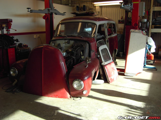

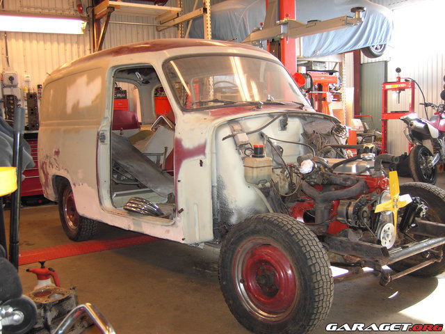

Förra ägaren hade tänkt göra en delivery av den och hunnit sätta igen bakrutorna på höger sida men inte vänster så man kan begrunda hur man vill ha det
delivery eller inte? svårt vi får se!
https://www1.garaget.org/gallery/images/72/71525/71525-031f1f2651d1df960fe5030e3014bc03.jpg
https://www1.garaget.org/gallery/images/72/71525/71525-90a16e66a2f533c99e3d90d6a90e8a78.jpg
https://www1.garaget.org/gallery/images/72/71525/71525-c70239959100924f5801fdb7f918bf36.jpg

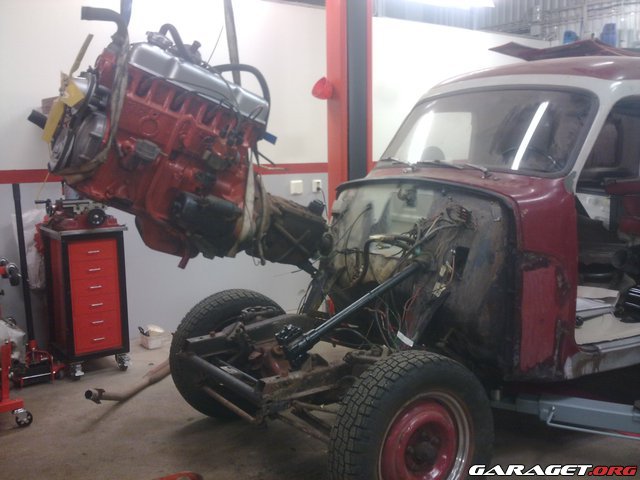

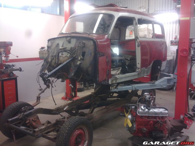

Ut med motorn
https://www1.garaget.org/gallery/images/72/71525/71525-2fddcb0b99157f985a3c97b3458fffc1.jpg
Karossen kom tillslut av många fastrostade bultar eller rättare sagt alla fick kapas av

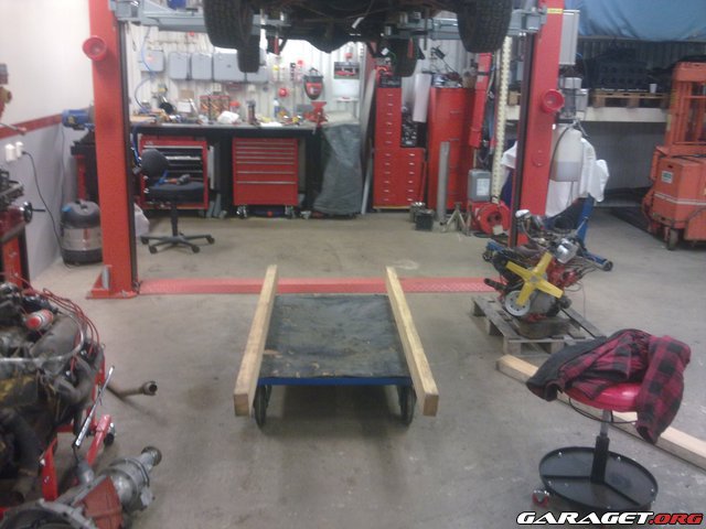

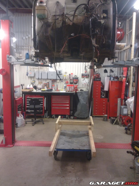

Har snickrat lite och gjort en vagn att sätta karossen på så den är lätt att flytta unda, fokus kommer att vara på ramen nu framöver.
https://www1.garaget.org/gallery/images/72/71525/71525-c686265c7d6cd4333b451a0fa7f8b0d0.jpg
https://www1.garaget.org/gallery/images/72/71525/71525-f38b7f8751ab6d5eb9d56b70eefcc14f.jpg

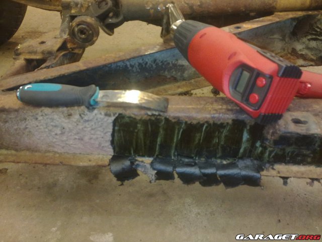

Tjock och seg gammal underedsmassa, gick hyffsat med värmepistol men tog ett par timmar att få ramen fri.

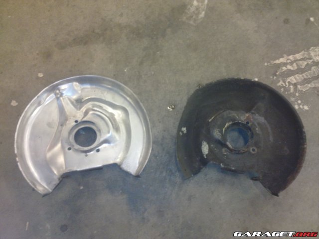

Prövade att lägga bromssköldarna och lite andra framvagns prylar i StripAll.
https://www1.garaget.org/gallery/images/72/71525/71525-27fe48fd1f78672268d190908a401bc7.jpg
Lite skillnad efter ett bad i StripAll smile

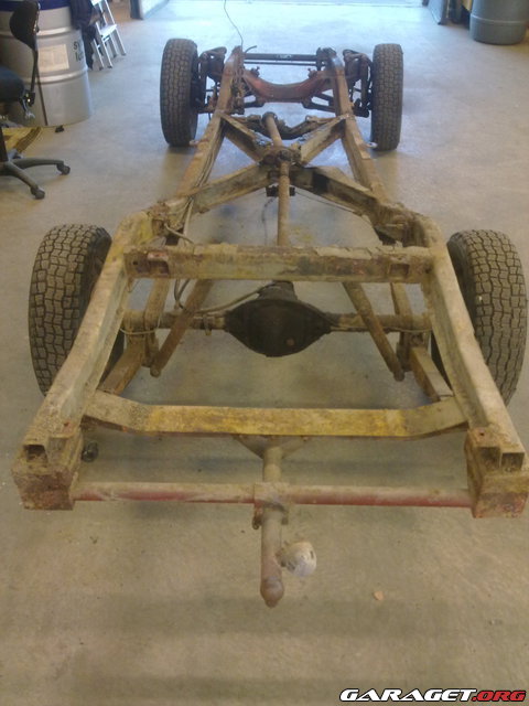

14 maj 2012

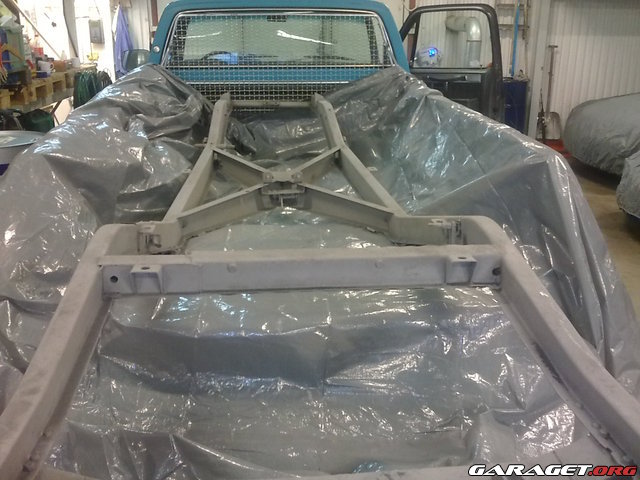

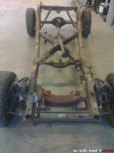

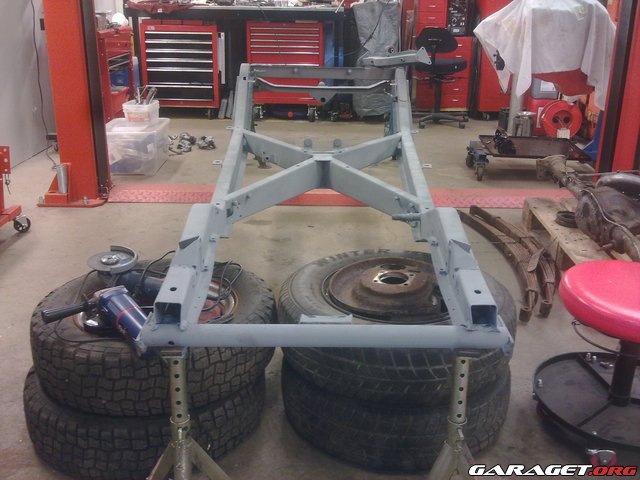

Ramen tillbaks efter blästring, nu får man kolla hur mycket jobb det blir hmm
https://www1.garaget.org/gallery/images/72/71525/71525-78b2911477481aaa5ad6e3a7778ccfca.jpg
Bra med pickup, Duett ramen fick platts på flaket smile
https://www1.garaget.org/gallery/images/72/71525/71525-b25da986e8a4b0774cca5a3c9882812c.jpg

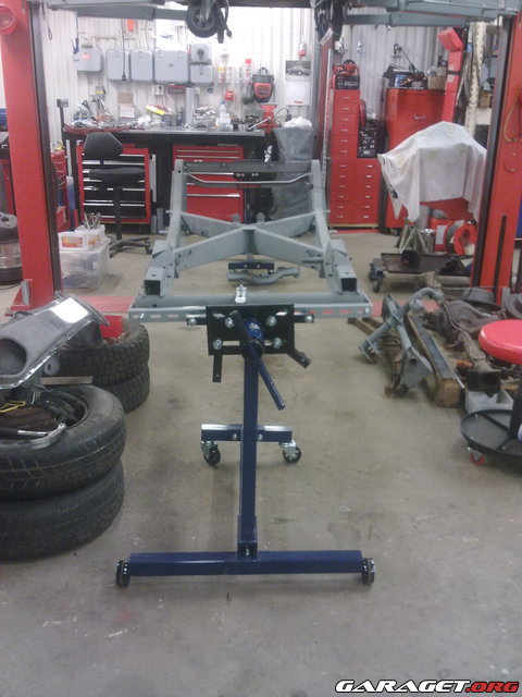

Har hängt upp ramen i två motorstöd så man lätt kan rotera den när man arbetar med den. För arbete är där! Mycket rost sad

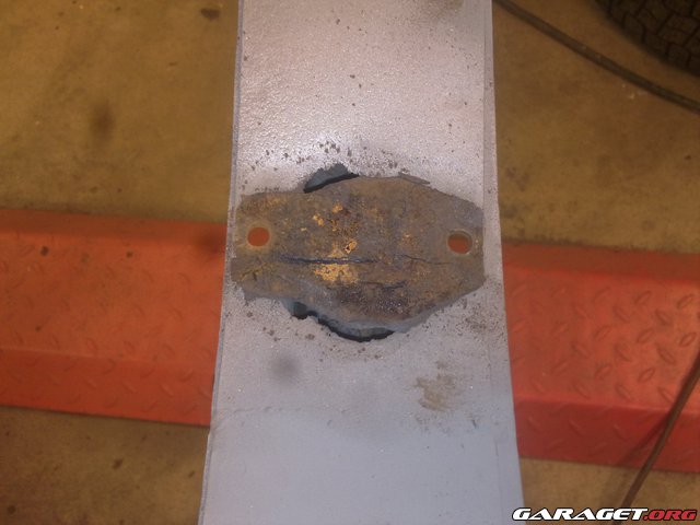

24 maj 2012

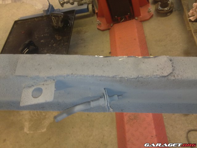

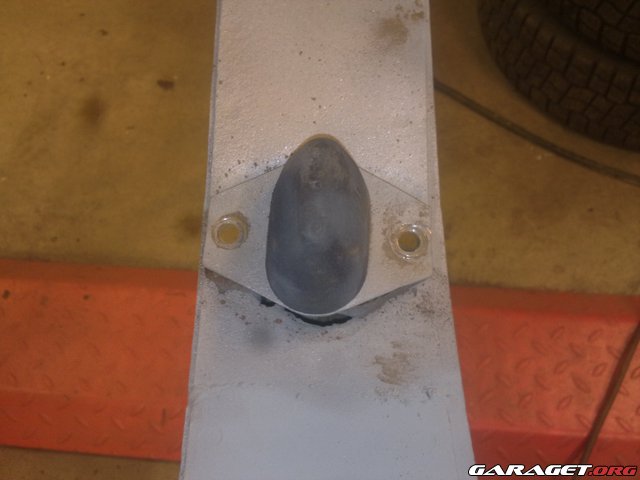

Lite update smile en del rost och några intresanta lagningar har man hittat!
https://www1.garaget.org/gallery/images/72/71525/71525-8fb4e22b4c35c61b4b41a29953a19682.jpg
https://www1.garaget.org/gallery/images/72/71525/71525-9aef157401a897cbf2fe2d8781a7777b.jpg
https://www1.garaget.org/gallery/images/72/71525/71525-a7545242f01c01fd0d2e0ec96d4de446.jpg
Genomslags gummi
https://www1.garaget.org/gallery/images/72/71525/71525-244a7b2547a7d243bc1d578d20d30928.jpg
Under genomslags gummit
https://www1.garaget.org/gallery/images/72/71525/71525-7f3a29a8465561aa9d5212b2b12f8323.jpg
https://www1.garaget.org/gallery/images/72/71525/71525-a0535687fc9e1c16c84e778ff9892ffa.jpg
Bladfjäderfäste
https://www1.garaget.org/gallery/images/72/71525/71525-fa7e341b2a51971739950263cf6d7b76.jpg
Under bladfjäderfäste

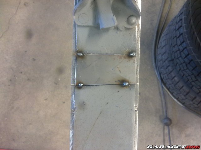

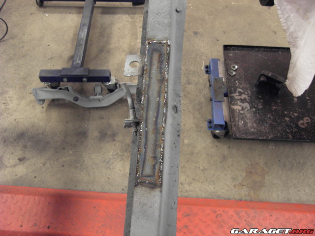

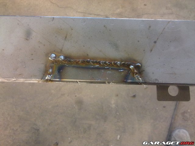

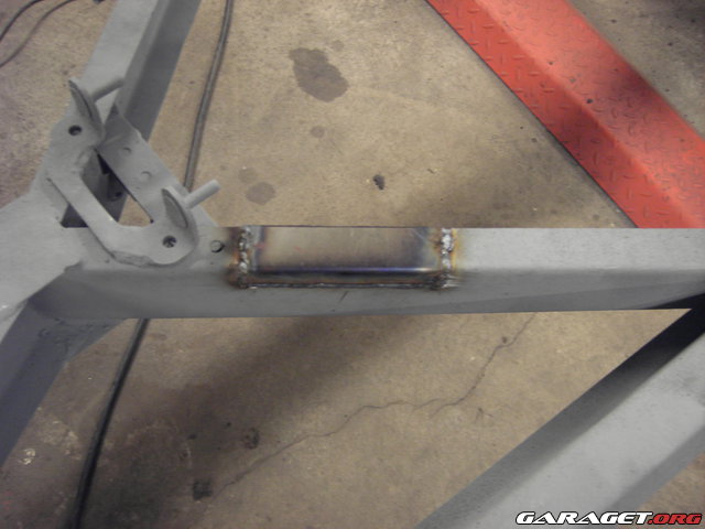

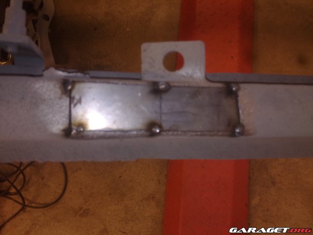

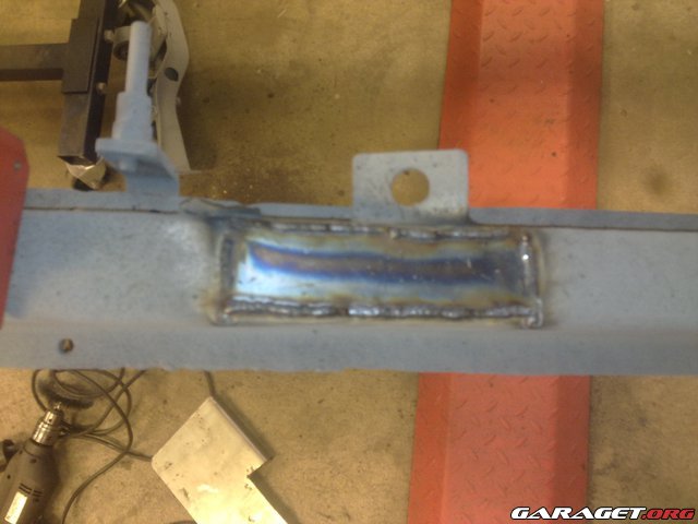

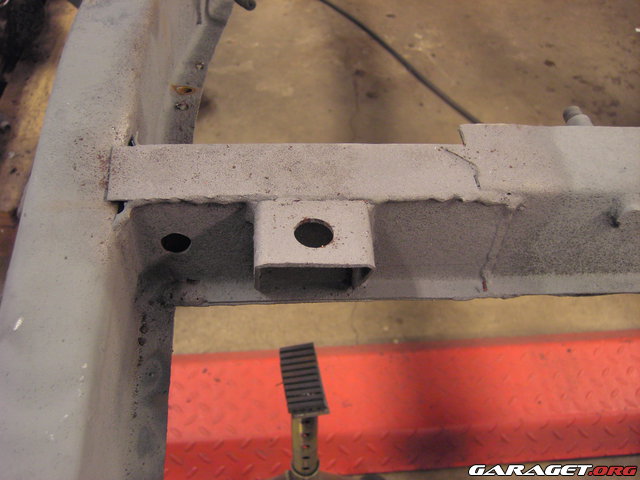

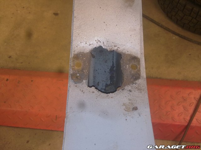

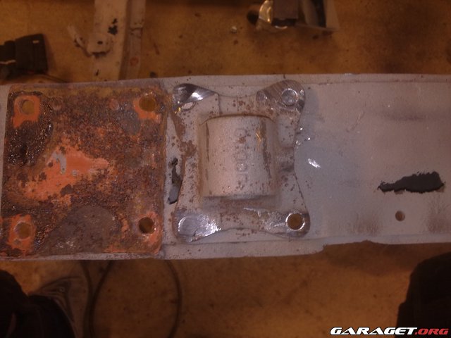

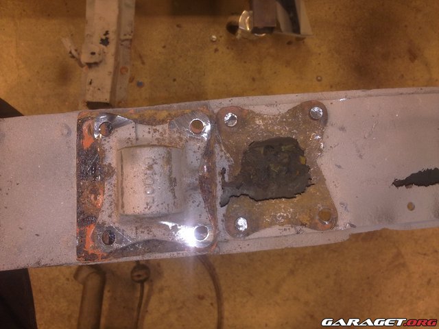

27 maj 2012

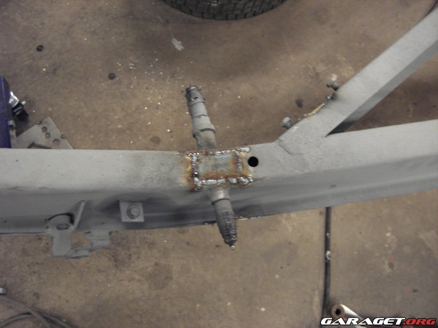

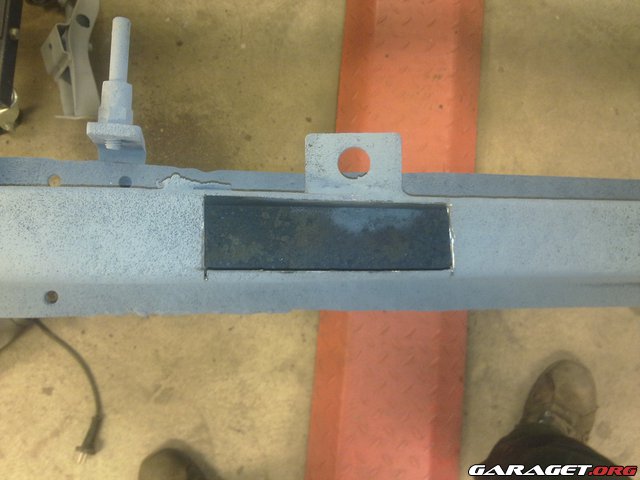

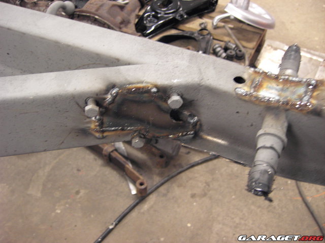

Lite rostlagningar smile men där är mycket kvar. All slipning av svetsarna sparar jag till sist, tänkte släpa ut ramen och göra det ute så slipper man att skita ner så mycket inne big_smile
https://www1.garaget.org/gallery/images/72/71525/71525-437c6e8c777c87c472f7cdfd62183e3d.jpg
ur kapat
https://www1.garaget.org/gallery/images/72/71525/71525-989da2dbef1d3de8e02cef0e05c1a2ba.jpg
ny plåt
https://www1.garaget.org/gallery/images/72/71525/71525-16291f31fed3dbc08e1179f2854cbab2.jpg
svetsat
https://www1.garaget.org/gallery/images/72/71525/71525-f5c5cbe23b0f7f7bde7b88fd55ba4e05.jpg
https://www1.garaget.org/gallery/images/72/71525/71525-b848345654f26c9bfa333d91cd4733ad.jpg
https://www1.garaget.org/gallery/images/72/71525/71525-2921976b6296c6df84d5081affa2b9a0.jpg
https://www1.garaget.org/gallery/images/72/71525/71525-63ad7d858a813b9857e2453379e6d8ce.jpg
https://www1.garaget.org/gallery/images/72/71525/71525-352fbc48a3ddddc01c75bbb90d58454e.jpg
https://www1.garaget.org/gallery/images/72/71525/71525-880c05e98ef5dec857b63cda1e93f922.jpg
Där växellådsbalkens är infäst mot ramen var det bara ett stort hål
