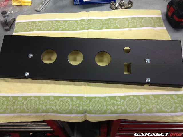

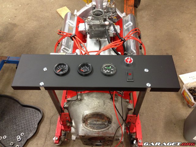

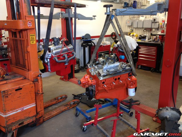

Ja, lite om vad som hänt här smile fick skiftat plats på motorerna och fick även iden att jag skulle bygga en liten kontrollpanel hmm sagt och gjort offrade skärtosdags kvällen åt att snickra till kontrollpanelen smile
https://www1.garaget.org/gallery/images/72/71525/71525-8cd04dc86df3b3e22ebb67b20dec8d47.jpg
https://www1.garaget.org/gallery/images/72/71525/71525-91b132f1a988c2d54e77e191696cfe3f.jpg
Platsbytar dax smile
https://www1.garaget.org/gallery/images/72/71525/71525-772e458592814ce0d1e930e1b80d7fab.jpg
https://www1.garaget.org/gallery/images/72/71525/71525-98f450e61daa22e1aca823d7588d5dc5.jpg
Varvräknare, oljetryck, vattentemp, tändning och startknapp

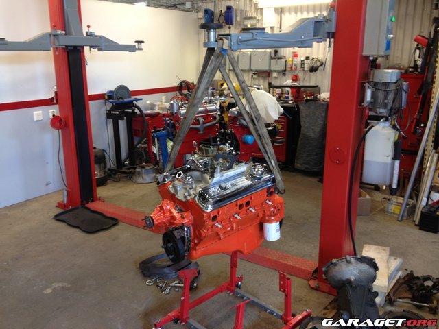

Provstartnings dagen va mest fylld av strul men tillslut så blev det brovstartning, sen började förgasaren läcka bensin då inte packningen till påfyllnads skruven som följde med renoveringssattsen höll tätt sad och sen började även soppapumpen läcka, men den får jag ta på mig då jag aldrig bytade gummipackningen till glashuste hmm så tiden sprang iväg och blev bara kortare provstartning hann aldrig med några justeringar av tändning, ventiler eller något annat.
Och ja just det köpte varvräknaren och oljetrycksmätaren på biltema då jag tänkte komma billigt undan skulle ju ändå inte sitta i någon bil utan bara att ha och testa med, skulle jag inte ha gjort varvräknaren måste visat något värde från någon annan planet!! Plocka loss den och provade den på en garagekompis 240 och då visa den 2000 varv på tomgång instäld på 4 cylindrar slog ja om brytaren till 8 cylindrar så visa den ca 900 varv. men har jag den inkopplad på B36an och instäld på 8 cylindrar så slår den i botten typ 6-8000varv på tomgång hmm
Men en liten film blev det, ska filma mer nästa gång för den ska startas snart igen och justeras in big_smile

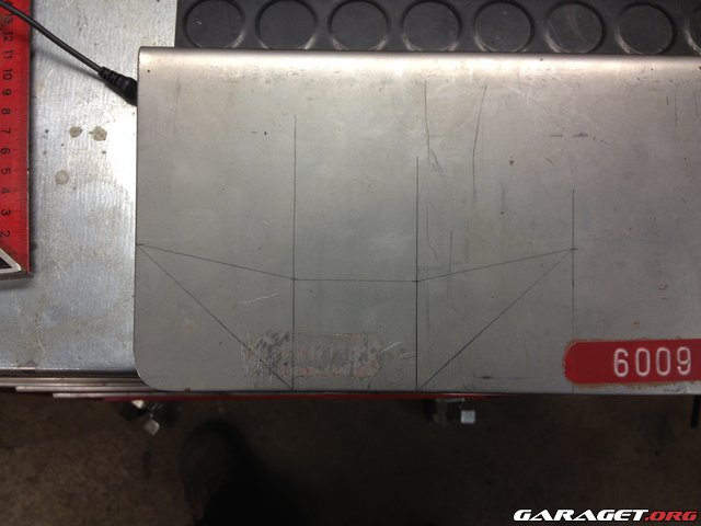

Det har stått lite still med Duett projektet nu ett tag sad varit tvungen att ägna vardags bilen lite omsorg med. Lite märkligt det där man kan lägga hundratals timmar på bilar som bara rullar lite på sommaren, medan den bilen man är beroende av var dag är den som får minst kärlek hmm men men.

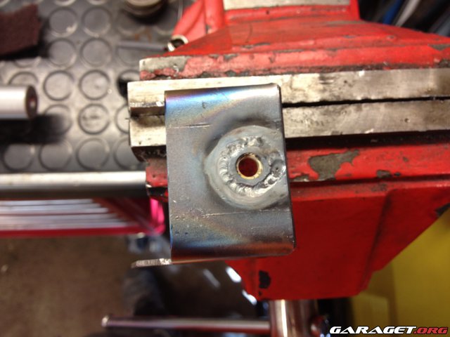

Tanken är att bromssystemet ska bli som 140/164 så har fått fixa med fäste till bromskraftsregulatorn bak. Efter lite funderingar så fick placeringen bli på tvärbalken ovan bakaxeln. Försöker därför få fästet att likna karossfästena som redan sitter på tvärbalken så att det ser ut som om den skulle ha suttit där smile
https://www1.garaget.org/gallery/images/72/71525/71525-ad98ae0e745e337e434d74ba3a102c25.jpg
Så här ska det bli smile typ
https://www1.garaget.org/gallery/images/72/71525/71525-7c97098fdba1de4925602b88beb045fd.jpg

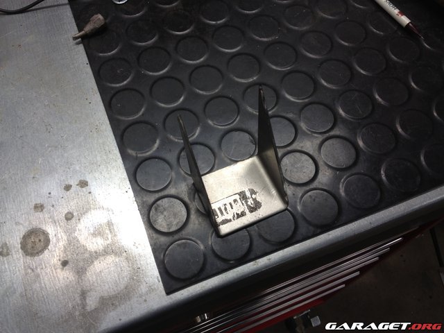

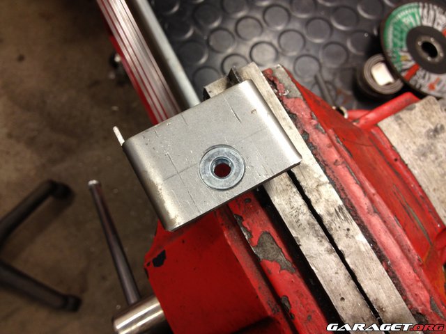

2mm plåt
https://www1.garaget.org/gallery/images/72/71525/71525-3ab778dd03fbbf4c52c56a7d19f6e91d.jpg
https://www1.garaget.org/gallery/images/72/71525/71525-653f175b12f03c667688b3e36191230a.jpg

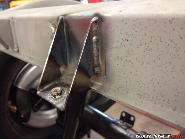

Borra hål och tog en kragmutter
https://www1.garaget.org/gallery/images/72/71525/71525-2010ab3396018f424a8ebc125f162a10.jpg

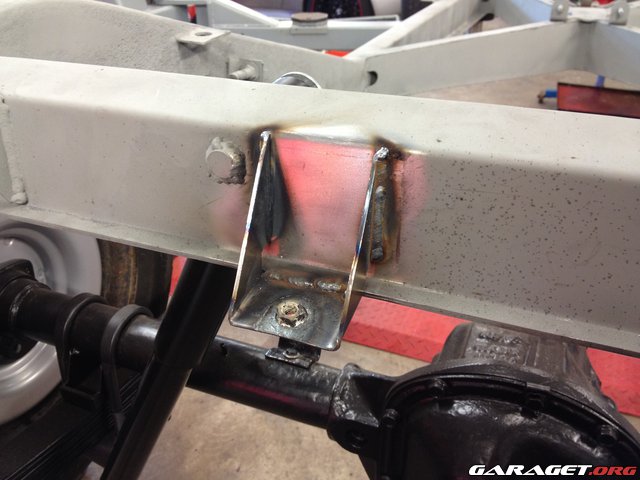

Ett varv med tigen
https://www1.garaget.org/gallery/images/72/71525/71525-baa08f2c400abd110623dfb929855cb0.jpg

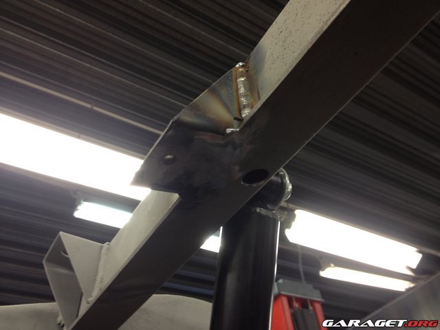

Svetsat fast fästet på tvärbalken ovan bakaxeln
https://www1.garaget.org/gallery/images/72/71525/71525-58b5b14ea89a503b255218af855791ee.jpg

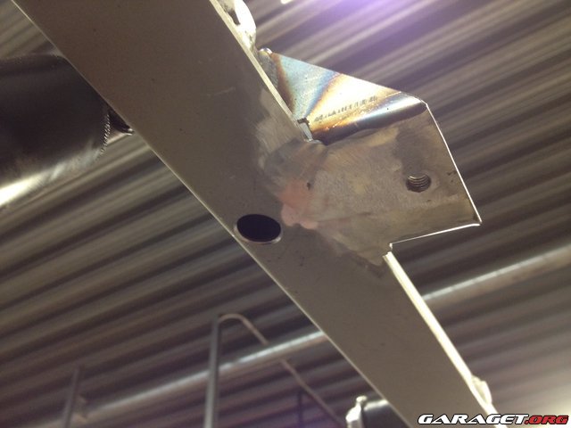

https://www1.garaget.org/gallery/images/72/71525/71525-ece5385b92706f8a4f32dca435da9675.jpg
https://www1.garaget.org/gallery/images/72/71525/71525-786c59a49006678573f0e1d25b5dc7da.jpg

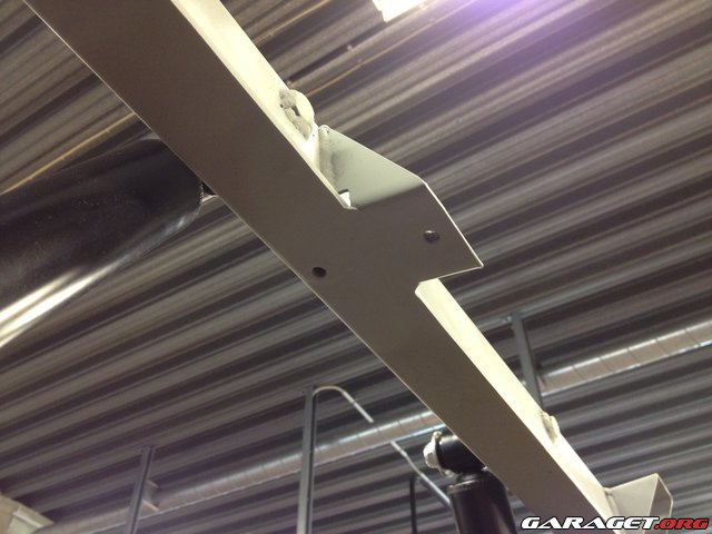

Slipat och slätt smile
https://www1.garaget.org/gallery/images/72/71525/71525-1cc4ee6528542817aebdb677e33131f1.jpg
Grundad

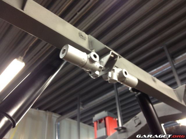

https://www1.garaget.org/gallery/images/72/71525/71525-c6529902b6ffbb2bf36697290da0972c.jpg
Regulatorn på platts
