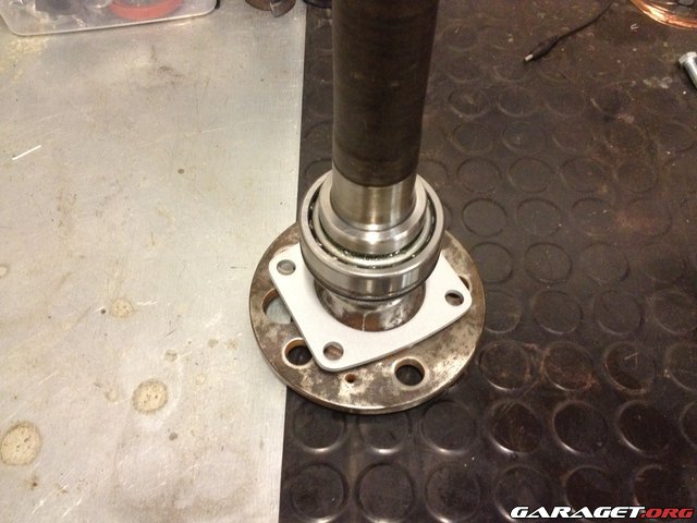

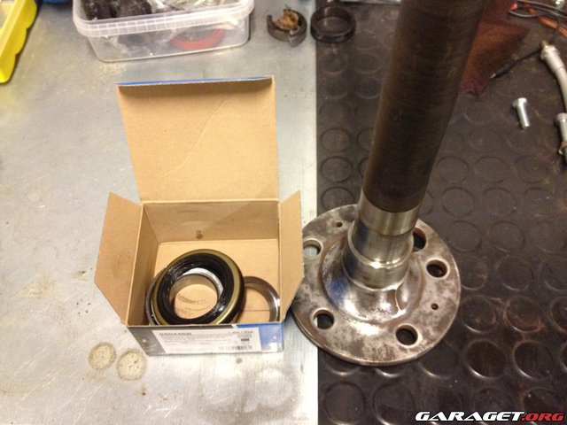

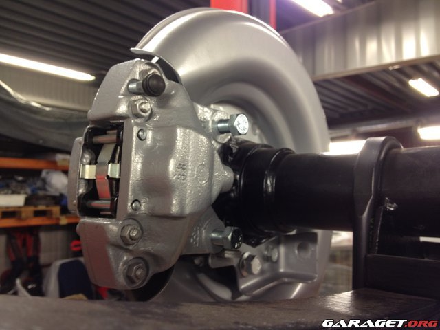

Nu har jag äntligen kunnat börja göra lite på Duetten igen smile (har prioterat att få Amazonen rullandes igen)
Började med att byta hjullagerna i bakaxeln och fixa till bromsarna bak då det inte blev gjort när jag fick ramen på hjul pga tids brist men nu är det fixat smile
https://www1.garaget.org/gallery/images/72/71525/71525-12d0c2ff811acd72150bab27b1c5f9cf.jpg
https://www1.garaget.org/gallery/images/72/71525/71525-41b13a3714271708aac1fd85bbc6ef5a.jpg
Nya hjullager smile

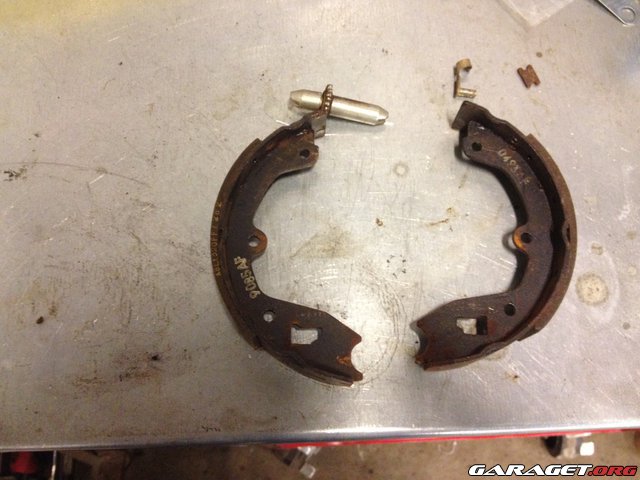

https://www1.garaget.org/gallery/images/72/71525/71525-979d27067d6b9b9da5f8075111eee1db.jpg
Handbromsbackarna som satt i 164 bakaxeln va i ny skick så återanvände dessa smile
https://www1.garaget.org/gallery/images/72/71525/71525-c68ce7aca5d169200929cd50d7db3401.jpg
Nya gummitätningar
https://www1.garaget.org/gallery/images/72/71525/71525-786a5f4b6b5a56523deb853fd5ab768a.jpg
Bromsoken på plats
81 Inlägg

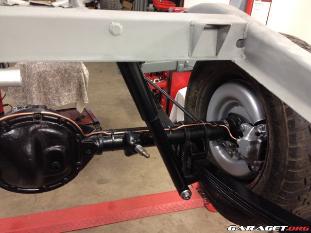

#352

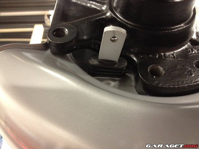

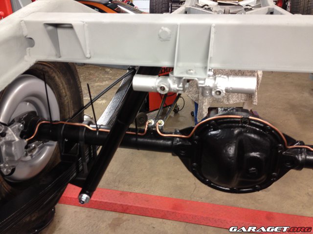

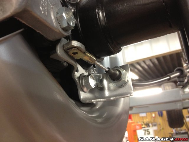

Har fortsatt lite smått med bromsarna bak
https://www1.garaget.org/gallery/images/72/71525/71525-083fe2793df6220cc67c64f316e3cbf6.jpg
Handbromswire
https://www1.garaget.org/gallery/images/72/71525/71525-4473b080c0f4979b06166c5204fc4952.jpg
Bockat litta bromsrör, bara fäst dem tillfälligt med stripps för att de ska hållas på plats, blir riktiga klämmor sen smile
https://www1.garaget.org/gallery/images/72/71525/71525-414161954bc96fc5c9a7c206ba9d15de.jpg

#355
Snyggt, ett tips är att köra på sprayburksklarlack på rören, då håller dom sig fina "för alltid"
Det tippset tackar jag för tror jag snor det rakt av wink big_smile men det får bli när jag lossar allt när ramen ska lackas smile
