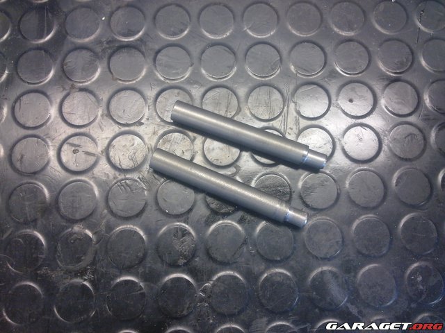

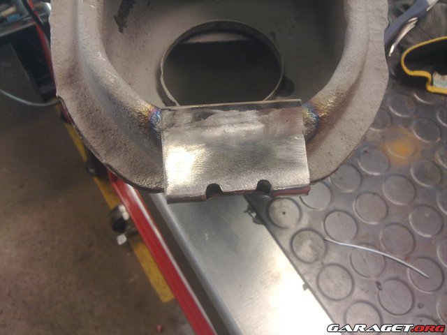

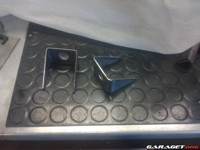

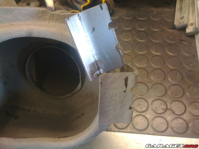

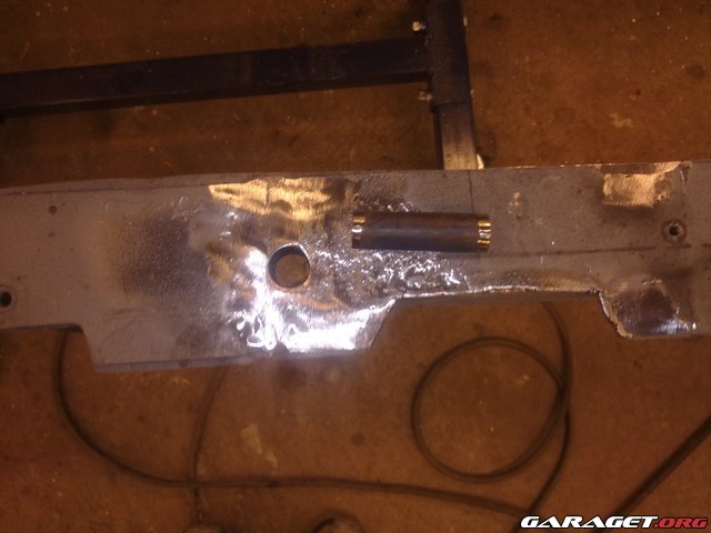

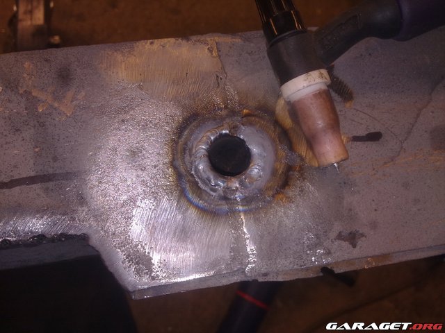

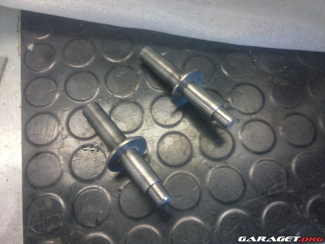

Har fått svarvat nya övre stötdåmpar infästningar till tvärbalken. Ska gängas M12x1.25 sen
https://www1.garaget.org/gallery/images/72/71525/71525-a6abb1e5af0133c57b777712fd12f48f.jpg
https://www1.garaget.org/gallery/images/72/71525/71525-026ad9e52d6487ca9d7e49727dbec703.jpg
https://www1.garaget.org/gallery/images/72/71525/71525-6532fc02cae6f258439d3e6477b3fb53.jpg
Såja, blev ganska okej

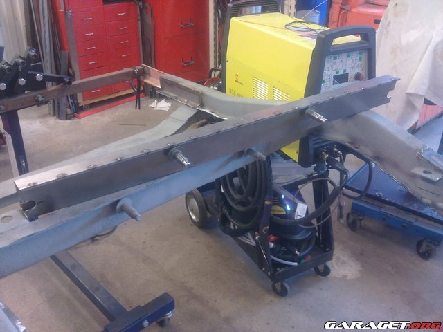

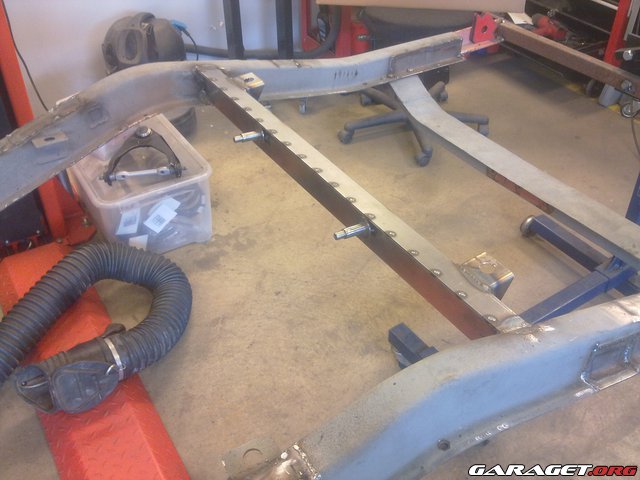

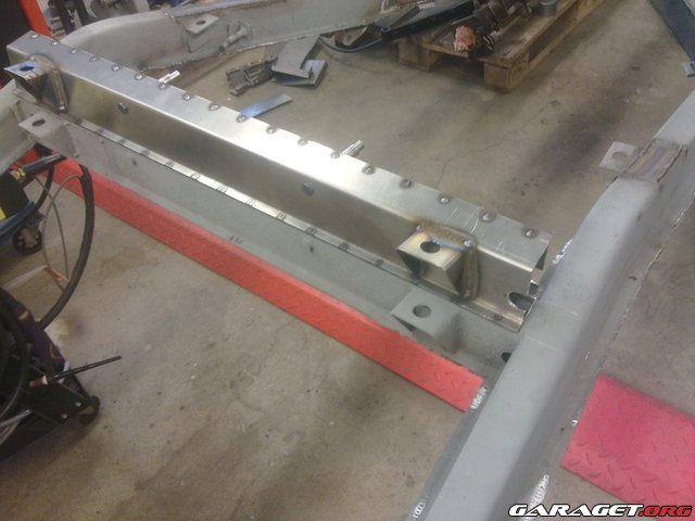

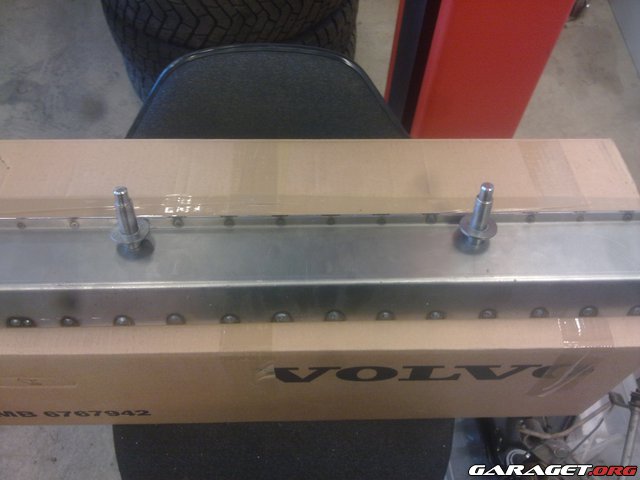

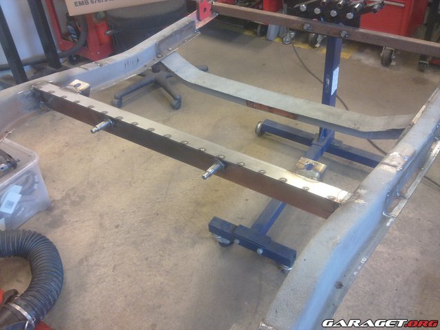

Har fortsatt med tvärbalken ovan bakaxeln, tog sin tid men blev bra när det väl va klart smile
https://www1.garaget.org/gallery/images/72/71525/71525-647ab9500dd535564d5d731770153ede.jpg
gjort genomföringshålen i sidorna
https://www1.garaget.org/gallery/images/72/71525/71525-bd0b25f2dce3377b9c787078811a304f.jpg
bockat till karossfästena
https://www1.garaget.org/gallery/images/72/71525/71525-f902267590262c320f486bf08635515a.jpg
https://www1.garaget.org/gallery/images/72/71525/71525-f65c6c87e402b5a09f361c88c5d1bafc.jpg
https://www1.garaget.org/gallery/images/72/71525/71525-e1d7393cc964f8c4af86b6c1c252e482.jpg

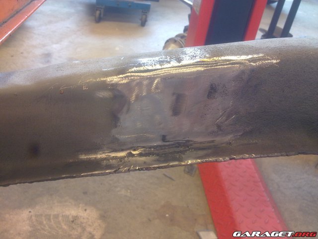

Någon tidigare ägare har gjort ett försök (eller vad man ska kalla det) att laga balken
https://www1.garaget.org/gallery/images/72/71525/71525-6d99e67260b8cb3cfa3ef4a283462e4c.jpg

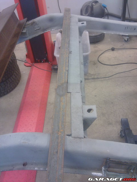

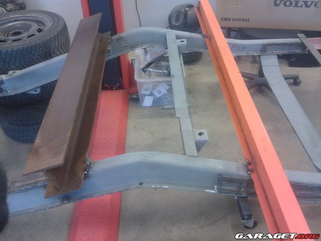

Efter att vägt in och mätt upp allt så tog jag två I-balkar och svetsa fast innan jag kapa ur tvärbalken
https://www1.garaget.org/gallery/images/72/71525/71525-1067df9f1e48fd7e0ef86f369e1ba8bc.jpg

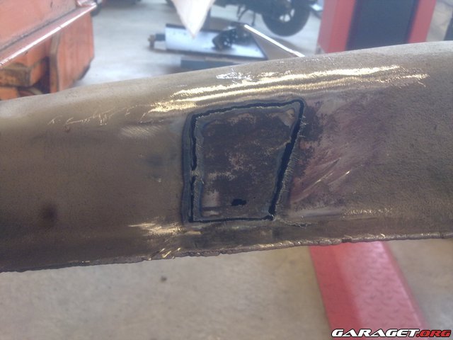

Och givetvis hitta vi rosthål i ramen när man kapat ur tvärbalken
https://www1.garaget.org/gallery/images/72/71525/71525-db8e5a70f222634cb2c0db346663e266.jpg
Bara att skära ur med plasman smile
https://www1.garaget.org/gallery/images/72/71525/71525-ac94e030c0ad9d89b0dd74bed831b358.jpg
Ny plåt isvetsad
https://www1.garaget.org/gallery/images/72/71525/71525-f7f2547a7542b496b78ad35f20e08da9.jpg
Fast punktad
https://www1.garaget.org/gallery/images/72/71525/71525-ce9df86b6cc5fdffa09a80d3b5e912d6.jpg
Svetsad och klar, blev ganska nöjd smile
https://www1.garaget.org/gallery/images/72/71525/71525-f61889f676bf397bcf70339c6f72d7c4.jpg

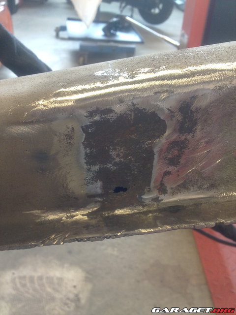

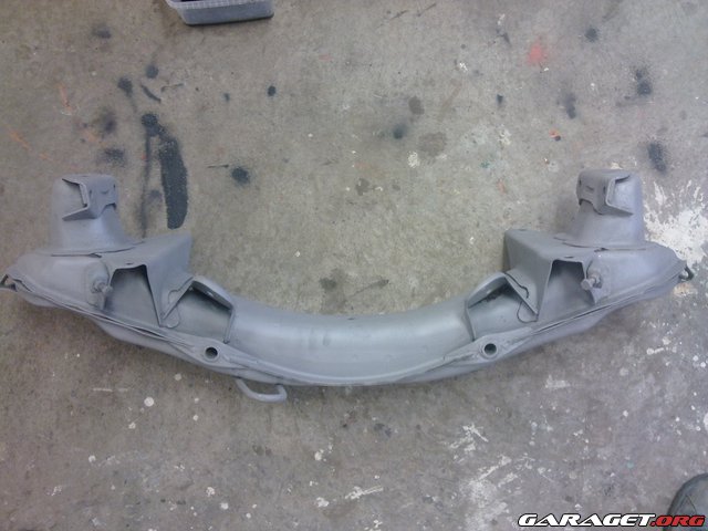

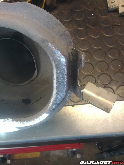

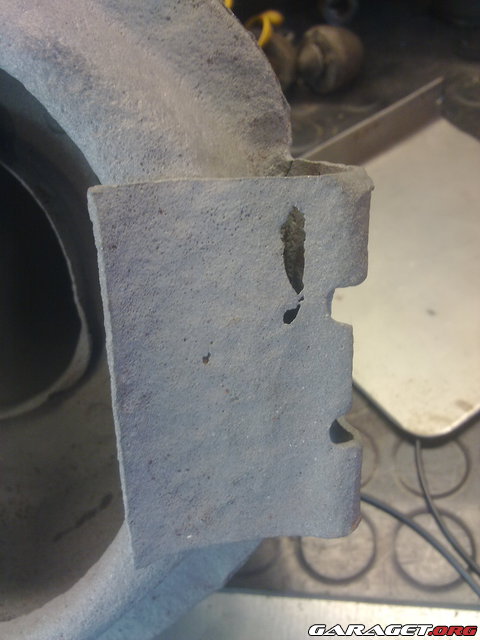

Har börjat att kolla över framvagnsbalken, fick den blästrad sammtidigt som ramen smile
plåtbiten som genomslagsgummit landar mot behövdes bytas på ena sidan.
https://www1.garaget.org/gallery/images/72/71525/71525-3ad46f5aa6ca52293c4031295ed4f6ab.jpg
Blästrad smile
https://www1.garaget.org/gallery/images/72/71525/71525-7b6667bd19585931a8475fa4afbd939c.jpg
Här va lite att fixa
https://www1.garaget.org/gallery/images/72/71525/71525-575acd03ce12edbfaaa7aa83cfa01037.jpg
Ny bit
https://www1.garaget.org/gallery/images/72/71525/71525-8b08d9901c7a582ebb8e857244f0cb45.jpg
kapat och slipat rent

Såja blev inte så dumt smile

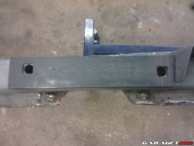

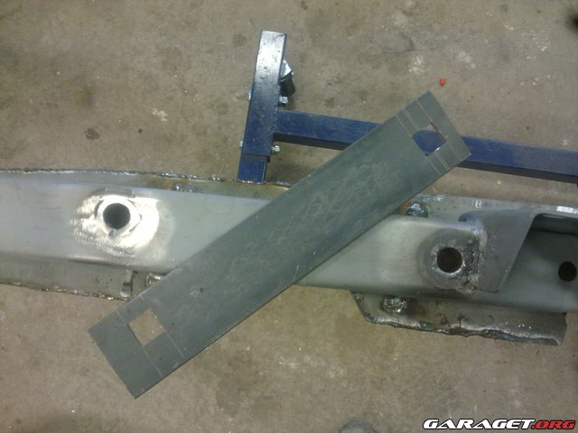

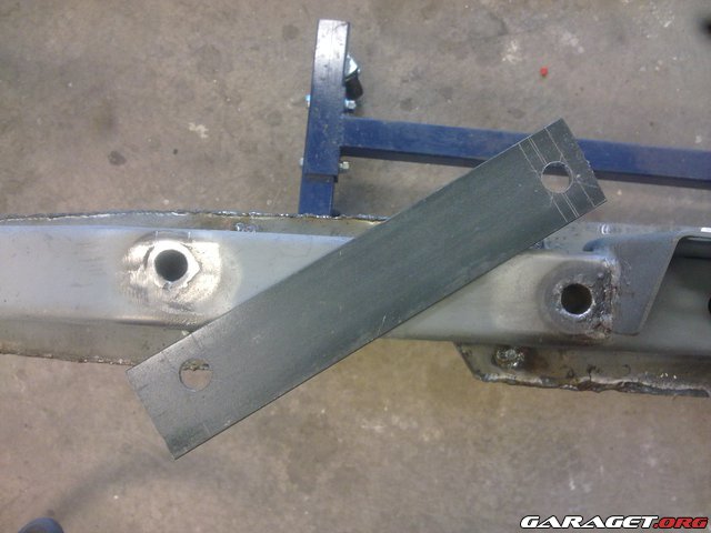

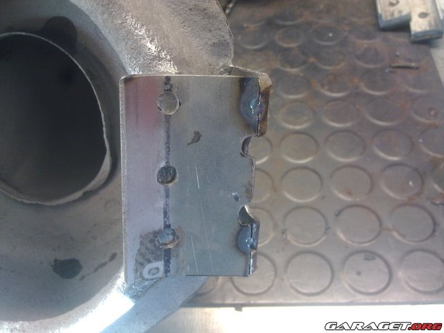

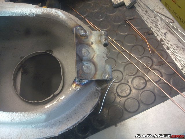

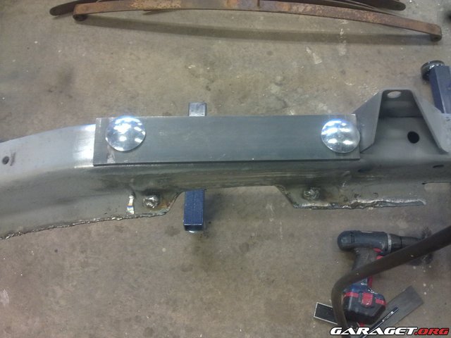

Har meckat lite med infästningen till framvagnsbalken, efter en del funderande kom jag fram till att jag ville använda vagnsbult för en diskret infästning.
https://www1.garaget.org/gallery/images/72/71525/71525-f30849b111cda446bd6e47244bb305fc.jpg
Distanshylsa
https://www1.garaget.org/gallery/images/72/71525/71525-865bfa58fdbc525b8a2b703b9243eaab.jpg
Fast tigad
https://www1.garaget.org/gallery/images/72/71525/71525-57060f8df76a6ffcc30d9b1b8a13e144.jpg
5mm plattjärn för att hålla vagnsbulten och till viss del fördela utt trycket.
https://www1.garaget.org/gallery/images/72/71525/71525-c75bc04fa0361890afe2c59178573fce.jpg
https://www1.garaget.org/gallery/images/72/71525/71525-66181000844f37895185efc1ade366a8.jpg
https://www1.garaget.org/gallery/images/72/71525/71525-75c3ff9756c867b95cf406acb1e1782d.jpg
kommer att fasa ner kanterna och helsvetsa för ett diskretare utseende
