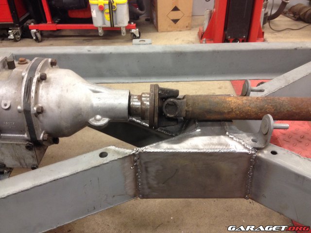

Har meckat lite med kardanen
https://www1.garaget.org/gallery/images/72/71525/71525-df3e3c19d66b1f5a142033cd409af28c.jpg
Nu får knutkorset plats smile

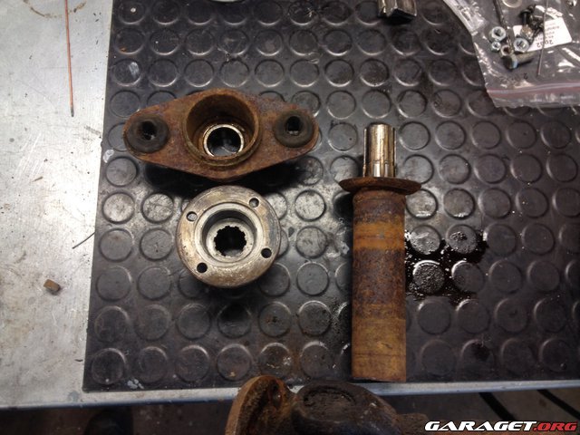

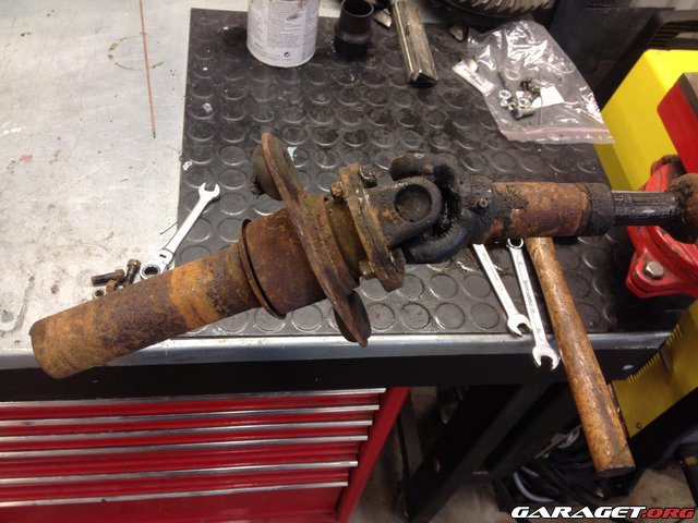

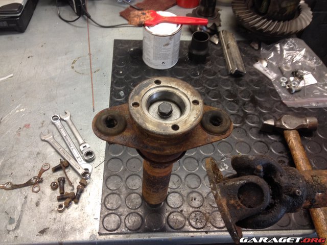

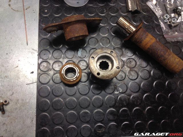

Blir till att sära på kardanlagret så att jag kan blästra och måla när jag ändå ska rota kardanen smile
https://www1.garaget.org/gallery/images/72/71525/71525-b66a54b1ab77974f05c0085cd61846bb.jpg
https://www1.garaget.org/gallery/images/72/71525/71525-c4e75c13e4b83796cf2e2d6f357b63bc.jpg
https://www1.garaget.org/gallery/images/72/71525/71525-dba2cd9131b0c079585bd265416437f2.jpg
https://www1.garaget.org/gallery/images/72/71525/71525-a075e781d4843e32af0d6ad3c7ff589c.jpg

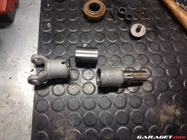

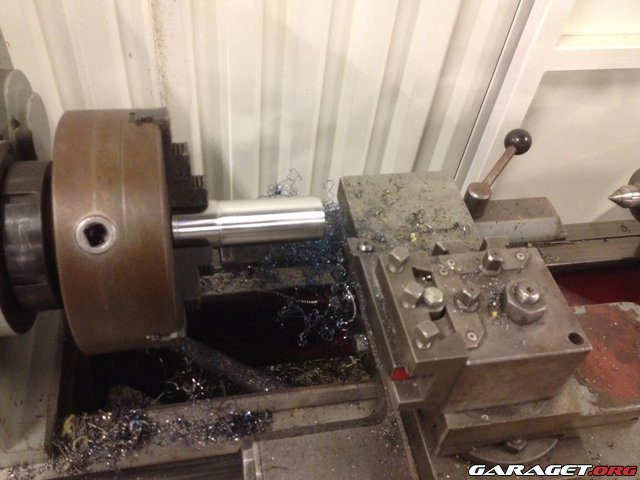

Svarvar till en stödhylsa som ska va inne i kardanen när jag kortar och skarvar den smile

tyckte själva krysset på ramen var väldigt nära kardanen kommer den högre upp när du monterat den ?

Ja den kommer att högre upp när den vilar i kardanlagret smile

Otur när jag tänkte igen wink
Ja ja har redan kapa till bitarna så nu får det bli som det blev när det inte blev som det skulle smile

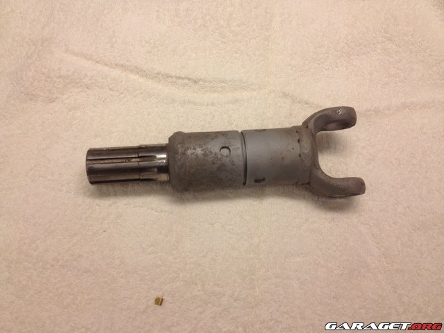

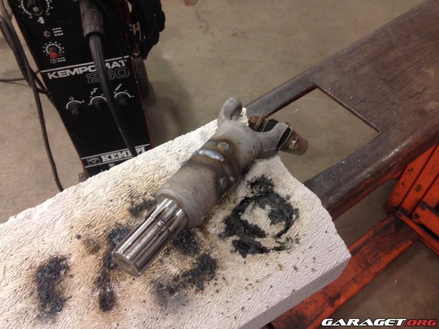

Tyvärr har det inte hänt så mycket med Duetten de sista veckorna sad
Fick svetsat den lilla kardanstumpen, men det är flera veckorsedan, har inte haft tiden att uppdatera bara hmm
https://www1.garaget.org/gallery/images/72/71525/71525-48b613a16958609cfa6e13835fc5b95a.jpg
https://www1.garaget.org/gallery/images/72/71525/71525-06c237a23959a16df3d6c2363b86baca.jpg

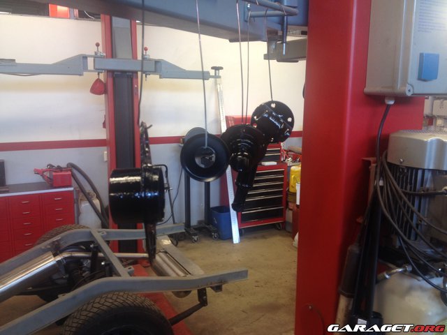

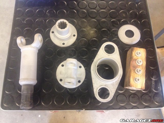

Blästrade och lackade delarna till främre kardanen
https://www1.garaget.org/gallery/images/72/71525/71525-d55c6855dfc42d0ed43ed4cbff3bf2ef.jpg
Tyckte det va lika bra att blästra delarna en gång till innan de va dax färg
(De blästrades strax innan jul)
Sen fick delarna en omgång rostskyddsgrund, ingen bild på det tyvärr
https://www1.garaget.org/gallery/images/72/71525/71525-93e1c85e09c4d168d1bb5ecfddef703e.jpg
Och sen lite svart lack på det smile
