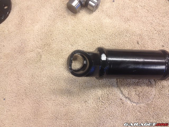

Tack tack smile kul att komma igång igen smile

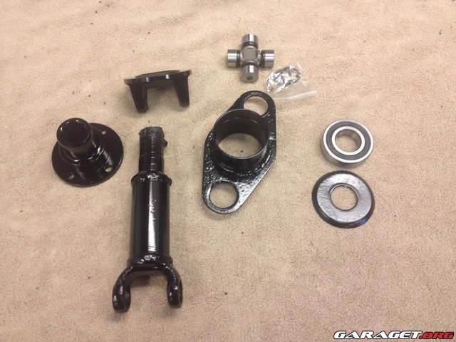

Tyvärr hade jag nog lite brått och otur när jag tänkte!!
https://www1.garaget.org/gallery/images/72/71525/71525-ce8a0047a3ffa73bf76a67458b6d6591.jpg
Lade upp grejerna lite snyggt men vad hjälper det hmm
https://www1.garaget.org/gallery/images/72/71525/71525-9614360a65ecd2a3fbf778fd32c49f07.jpg

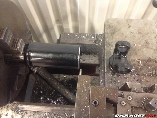

När jag lyckades ha sönder öglorna till knutkorset i pressen sad
https://www1.garaget.org/gallery/images/72/71525/71525-e50cc55cd2f01e4bef4af9f6deff1d9f.jpg

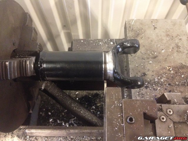

Bara att bita ihop smile
Blev till att sticka av i svarven
https://www1.garaget.org/gallery/images/72/71525/71525-21c4b720b11ec5a916a5be9a8b8fd0a7.jpg

Trist med backjobb, men tur att det inte var den långa kardanen smile

Tråkigt me kardanen, men du har väl redan den färdigsvetsad & lackad gissar jag. ;-)
Ja det hade varit lite tråkigare, men o andra sidan så kunde jag ta överfallet från den långa kardanen det passar ändå inte mot 164'a axeln smile
1 516 Inlägg
24 juni 2015
#772
Nja, inte riktigt wink
Men har kapat av överfallet från långa kardanen och ska använda det på korta kardanen.
Sen ska ett överfall från en 240 axel på långa kardanen så att den passar mot 164'a axeln.
Men kanske har jag ihop det till helgen smile

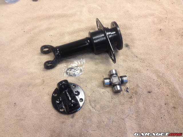

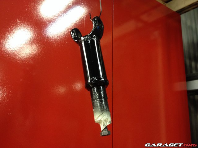

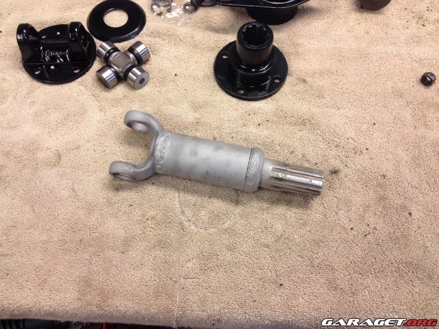

Äntligen har jag fått färdigt den lilla kardanstumpen smile
https://www1.garaget.org/gallery/images/72/71525/71525-cd01e12abfd35b835c0639c73a1c34a5.jpg
Efter svetsat dit nya "öglorna" så blästra jag igen för att få bra fästgrund för färgen
https://www1.garaget.org/gallery/images/72/71525/71525-bdc325c27cb59ef737e442daaf54e33a.jpg
Målad smile
https://www1.garaget.org/gallery/images/72/71525/71525-a008bedb556d703ee4b468be41f6c4b1.jpg

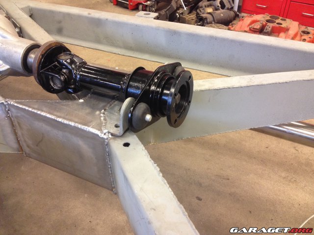

Så där ja ihoppressad utan att ha sönder något smile
https://www1.garaget.org/gallery/images/72/71525/71525-7cc8ec959847b59775b80ac49d4b550e.jpg

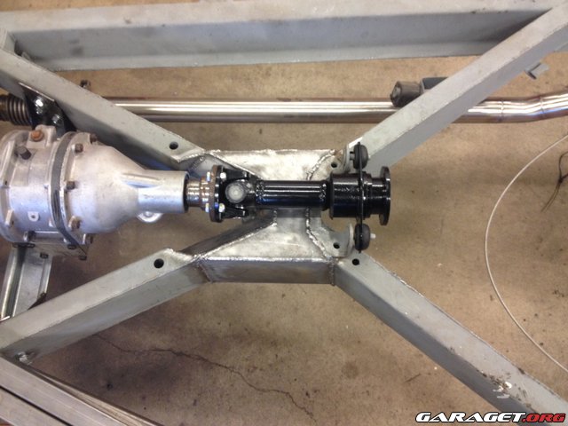

Fick bli nya gummin i stödlagret med smile
https://www1.garaget.org/gallery/images/72/71525/71525-c7a1c8906c0e313e930943dc36401840.jpg
Så någonting, ska försöka fixa med sista kardanen till helgen smile
