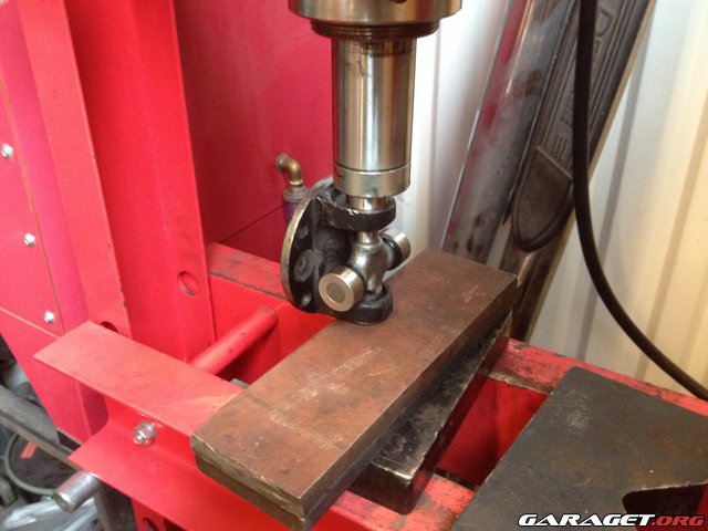

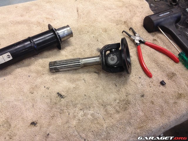

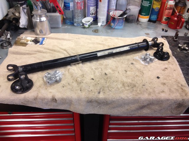

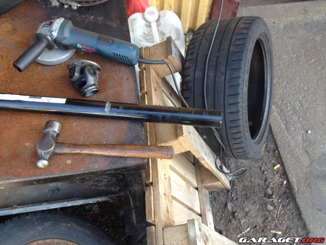

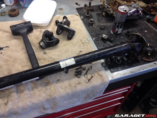

Har fortsatt lite med sista kardanen.
Planen va att använda original kardanen från Duetten, men så blir det inte för då hade kardanröret behövts svarvas ur invändigt och jag har givetvis för litet spindel hål i svarven hmm för att kunna sätta upp kardanen i den
Men har en aldrig monterad kardan till en 240 behöver bara byta plats på kardanknutarna så kommer den att fungera smile
https://www1.garaget.org/gallery/images/72/71525/71525-900a37fa29d05fbfa5260e4038ca6461.jpg
https://www1.garaget.org/gallery/images/72/71525/71525-44a3da93ddcfa9baf9be14c8229f4c61.jpg

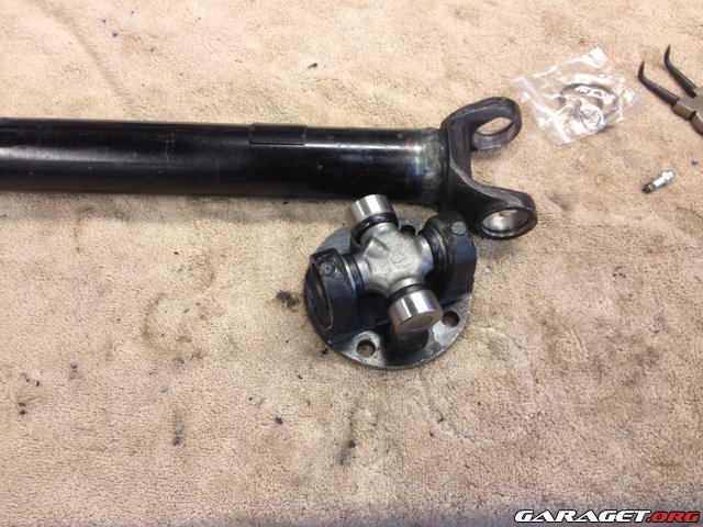

Kapat av korset
https://www1.garaget.org/gallery/images/72/71525/71525-02d7ffa6876723663eb35b3b19edbbc4.jpg
Större korset på väg i
https://www1.garaget.org/gallery/images/72/71525/71525-75058b015a44cc21c6e151cbcd7153ea.jpg
Svetsat och klart smile fick bli med tigen, har dålig erfarenhet av att miga i kortbyxor och sandaler wink
https://www1.garaget.org/gallery/images/72/71525/71525-e78989c519acf694e446086242c865ae.jpg

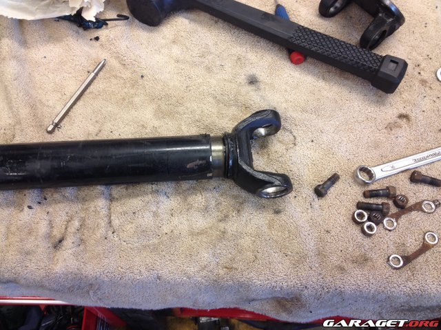

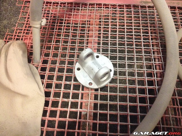

Fick även blästrat den delen som ska va mot korta kardanen

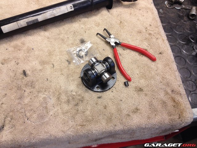

Ska försöka få köpt nya knutkors i dag så kanske kan få färdigt kardanen under helgen smile

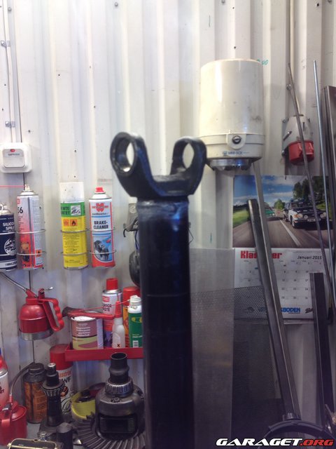

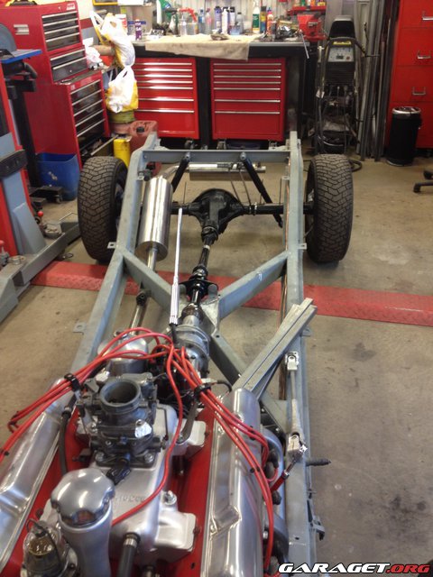

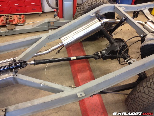

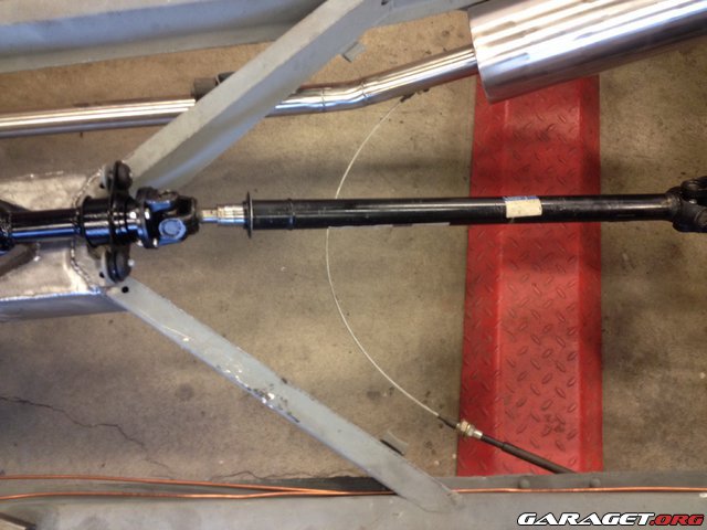

Äntligen så va kardanen klar smile
https://www1.garaget.org/gallery/images/72/71525/71525-ef678f1e1909c8980449b8975b1f4558.jpg
https://www1.garaget.org/gallery/images/72/71525/71525-9fdf50f0c8cf89cb1cc9a3501c234785.jpg
https://www1.garaget.org/gallery/images/72/71525/71525-06759c82af49402c12c905a3555fb744.jpg
https://www1.garaget.org/gallery/images/72/71525/71525-7006ea23f17a3d027fd7ff8dd6ee88a6.jpg
https://www1.garaget.org/gallery/images/72/71525/71525-78d3de3f55934231e09f889379207a02.jpg
https://www1.garaget.org/gallery/images/72/71525/71525-0c2d28446aa671715a71179d85bad6a6.jpg
https://www1.garaget.org/gallery/images/72/71525/71525-556beb008a60b180201dec753ac3ea9c.jpg

Snyggt! På min C10 så sitter dom ca 45 grader förskjutet mot varandra.. smile
Elbilar kan dra åt helvete.
1 516 Inlägg
19 juli 2015
#793
Hm, varför så?!
Baronen
1 434 Inlägg
20 juli 2015
#794
stingray-ragge skrev:
Hm, varför så?!
Det har jag frågat mig också.. Fel från Borlänge. Det gör att stödlagret får mycket stryk. Den ska göras iordning i sinom tid smile

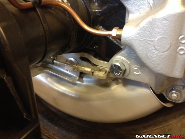

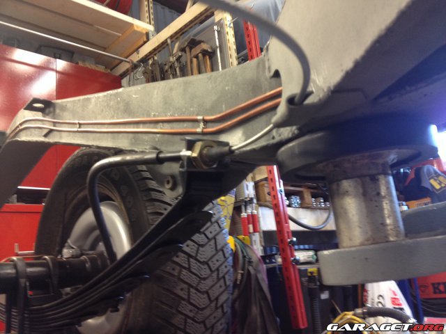

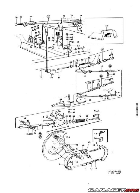

Tänkte använda mig av 140/164 delar till handbromsen så långt det går
https://www1.garaget.org/gallery/images/72/71525/71525-42aab1ce81151170626d101165f0b8de.jpg
Någonting i still med detta
https://www1.garaget.org/gallery/images/72/71525/71525-d4039f91b4f9a3f0b0b6ae7e470255e2.jpg
https://www1.garaget.org/gallery/images/72/71525/71525-eb2acf080cff5f1332d8a8dcb9ef762c.jpg
Ett av problemen är att vajern är för kort och att det är pressade gafflar i änden hmm
Måste hitta någon som har vajer och kan pressa liknande gafflar i änden

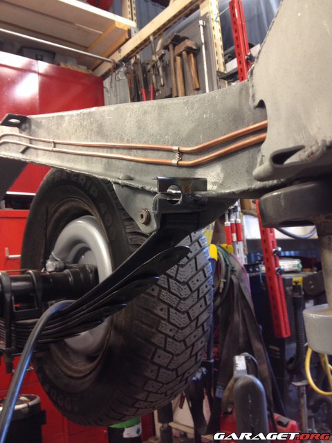

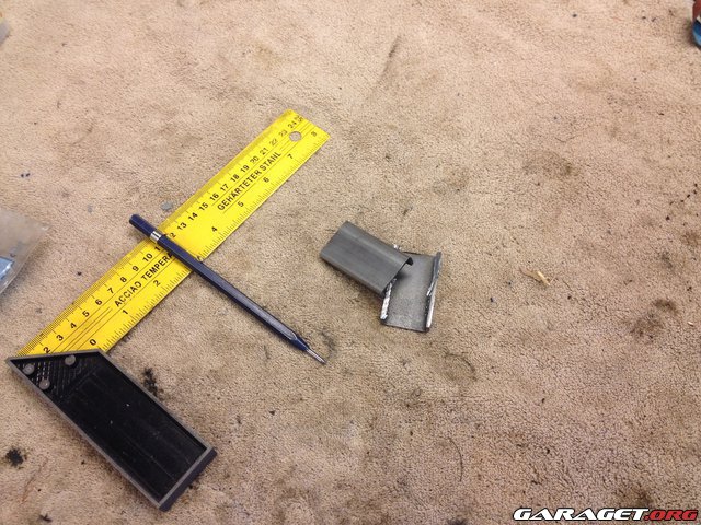

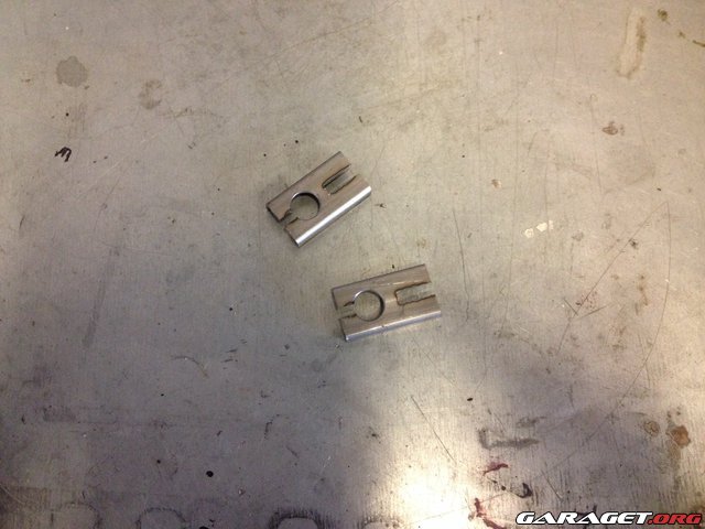

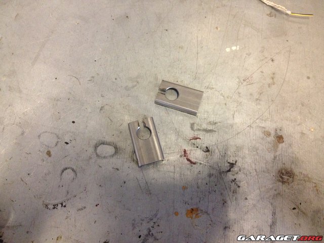

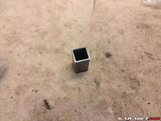

Tog en bit fyrkantsjärn och kapa för att göra fästen i ramen till handbromsvajern
https://www1.garaget.org/gallery/images/72/71525/71525-4dde8080b6cd25d136ccb4de111a72e1.jpg
https://www1.garaget.org/gallery/images/72/71525/71525-a70a51bbc7dd9b4ee054bf92bfb1638a.jpg
Hål för att kunna trä in vajern

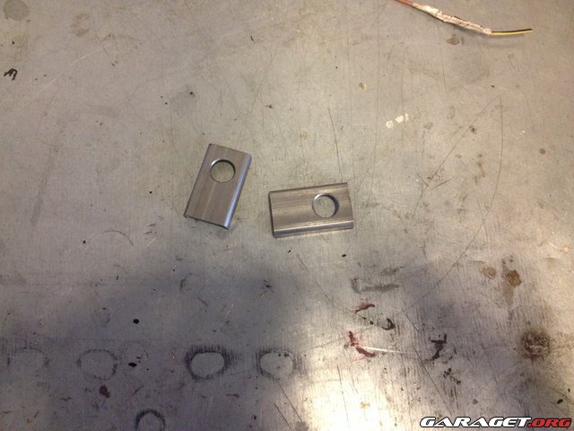

https://www1.garaget.org/gallery/images/72/71525/71525-c0426d658aff75a6721cb246f571a7a8.jpg
Och hål för att trä fästet över ramflänsen
https://www1.garaget.org/gallery/images/72/71525/71525-9462a77b1370f9f82cdc7af7750039ff.jpg
https://www1.garaget.org/gallery/images/72/71525/71525-bf4f42266d5f383b1baa0bc259d3293b.jpg
