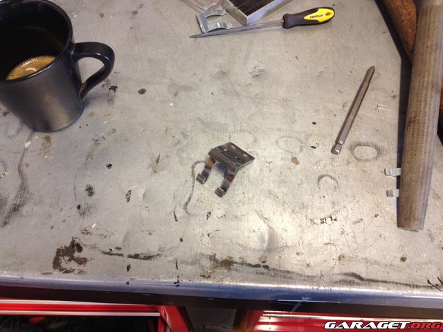

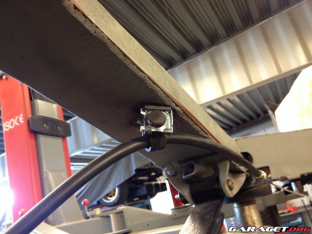

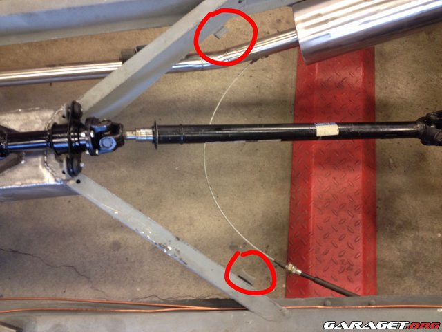

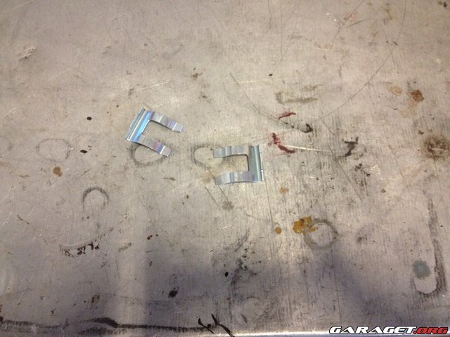

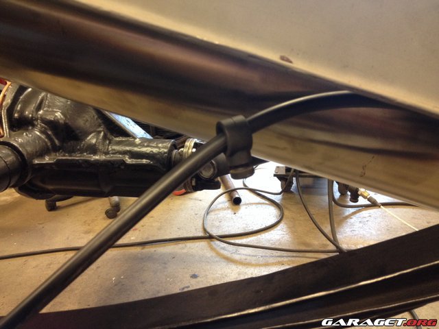

Gjorde hållare till bromsvajern så att den inte ska hänga mot hjulen
https://www1.garaget.org/gallery/images/72/71525/71525-b2c36fe22689c515b86adffc6bdcd18e.jpg
https://www1.garaget.org/gallery/images/72/71525/71525-a30c77044c569d8f12e650ad35613c58.jpg
Lås klipps till bromsslang
https://www1.garaget.org/gallery/images/72/71525/71525-797d50562761b2b8f60e61aaa41c9a5a.jpg
https://www1.garaget.org/gallery/images/72/71525/71525-462d804ab48dd8b679bca0c0d27911aa.jpg
https://www1.garaget.org/gallery/images/72/71525/71525-9b85cb96eed22d7f104bc336bd7c1c85.jpg
https://www1.garaget.org/gallery/images/72/71525/71525-a6c628f006713be4e97cf877f7c44cbf.jpg

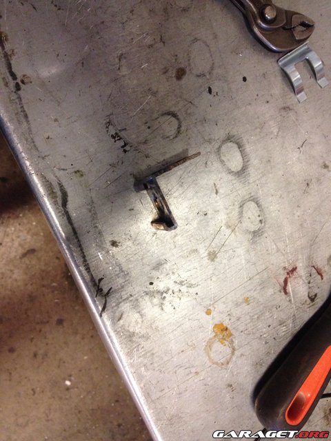

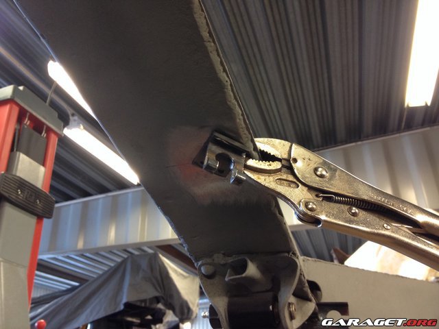

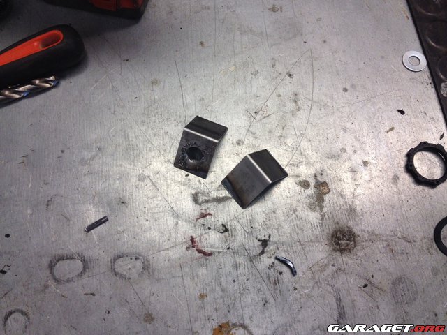

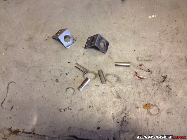

Efter svetsat dit småbitarna och kapat upp hålet
https://www1.garaget.org/gallery/images/72/71525/71525-a215826a17df0f6ebd67fb4c165450f0.jpg
https://www1.garaget.org/gallery/images/72/71525/71525-3348190af09d1f588b19465a801b59fd.jpg
Tror det kan fungerar så här någonting

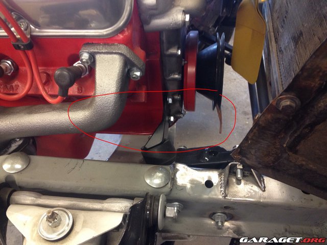

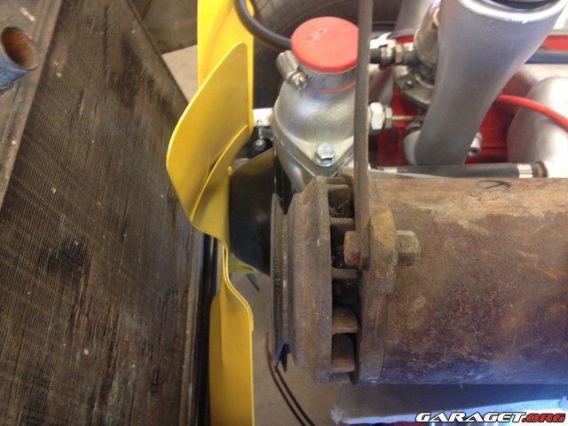

Har kollat lite på hur jag ska göra med generatorn.
Ville använda likströmsgeneratorn precis som original till motorn och bilens årsmodell
https://www1.garaget.org/gallery/images/72/71525/71525-7a563c8f93d9aaddbc591f3b2f1af8b4.jpg
Här ska den sitta original ungefär som på en b18
Tyvärr så krockar den med fästet till styrarmen hmm
https://www1.garaget.org/gallery/images/72/71525/71525-65aa926834e66d94d37e0ea5e9d06714.jpg

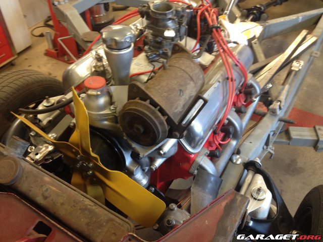

Så funderade över att ha den här i stället smile
https://www1.garaget.org/gallery/images/72/71525/71525-a8cbd5dd5bac1b0310ded9efb330bdf4.jpg
Men tyvärr så fungerar inte det i heller då remmen kommer att krocka med termostathuset hmm
https://www1.garaget.org/gallery/images/72/71525/71525-fbfc340e4b60905dd4835f727dca26f0.jpg
Får nog bli en växelströmsgenerator från en 142'a borde få plats här.
Någon som har måtten på en sådan? Tänkte mest på djupet
