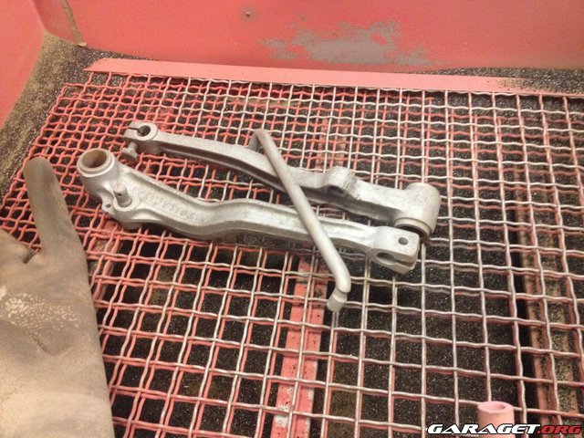

Hur som, tog och blästrade armarna till broms och koppling
https://www1.garaget.org/gallery/images/72/71525/71525-202d8fe1dac0016dea99f40baa51a0b7.jpg
Mellanstaget va lite slitet!
https://www1.garaget.org/gallery/images/72/71525/71525-aec2a4cc4ca3b281ffaf447b34dbe3f6.jpg
Efter att svetsat i material och blästrat igen smile

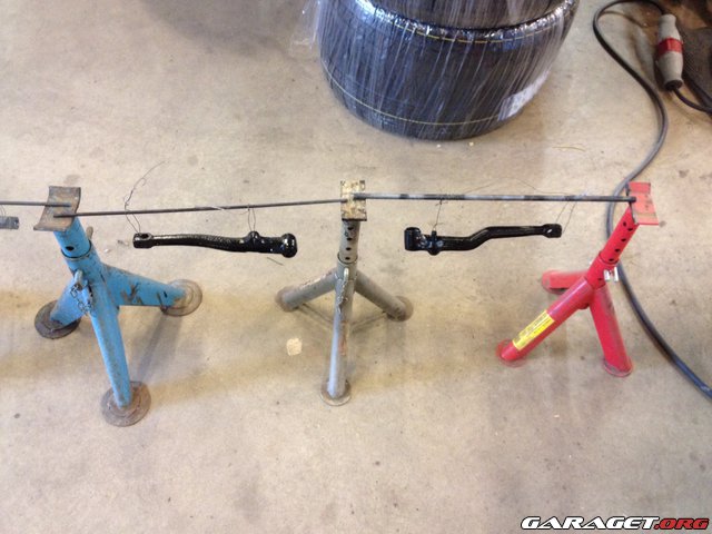

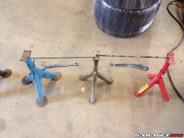

Idag blev jag färdig till att släpa fram pulverlacks prylarna smile
https://www1.garaget.org/gallery/images/72/71525/71525-ac61e650d719b5a7c678f9e773bb5b27.jpg
https://www1.garaget.org/gallery/images/72/71525/71525-5c61a6397445622880a73c456a6ee36e.jpg
https://www1.garaget.org/gallery/images/72/71525/71525-31710cb5460bdd8214c00ad40b40e251.jpg

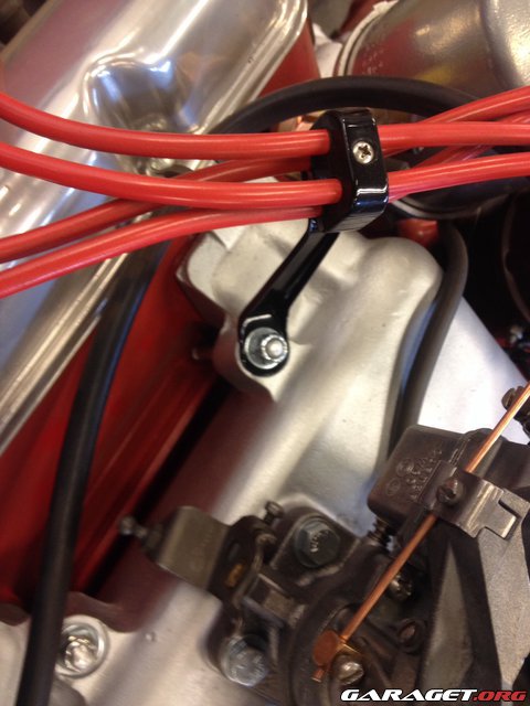

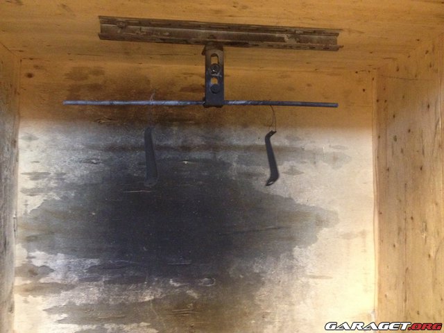

Fick syn på att tändkabelhållarstagen fortfarande inte va målade så de fick sig en omgång smile
https://www1.garaget.org/gallery/images/72/71525/71525-1cf724707cd81cfc673e8fc7bf34118a.jpg

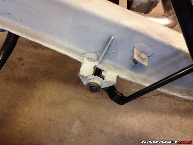

Pedalstagen fick sig en omgång med zinkprimer
https://www1.garaget.org/gallery/images/72/71525/71525-97f8ce8f0176d667371b416affb425e1.jpg
Sen en omgång med svart smile

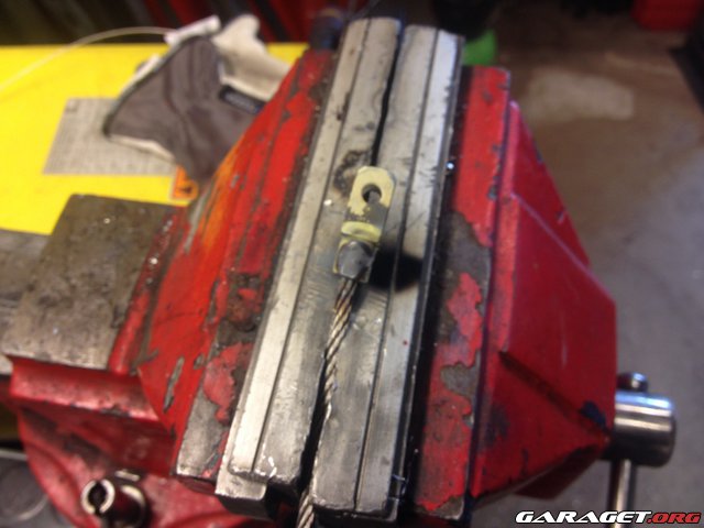

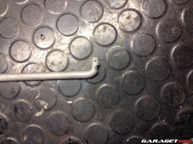

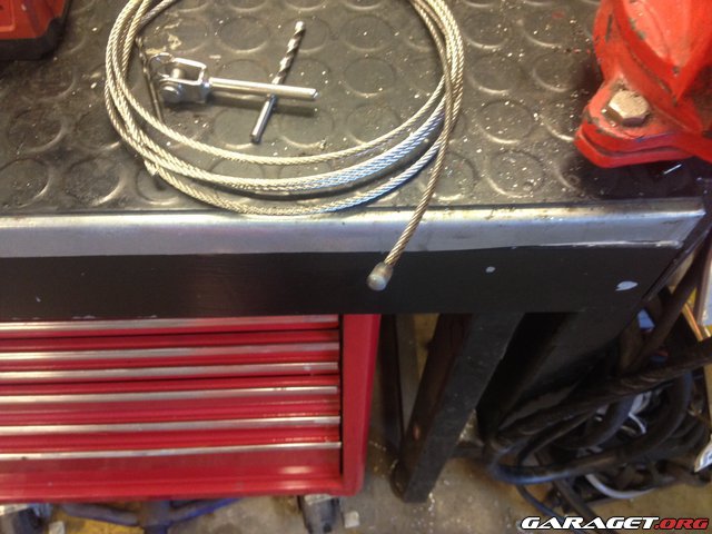

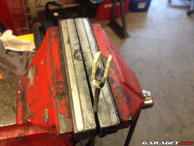

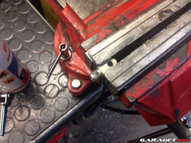

Var iväg och köpte gas till Tigen idag smile så började lite smått med att se om det gick att modifiera gafflarna som jag ville smile
Har inte hittat någon här i närheten som kan pressa vajrar, men tror att det har löst sig ändå smile
https://www1.garaget.org/gallery/images/72/71525/71525-76bb2186d1390e90a91acdafcd7b89ab.jpg

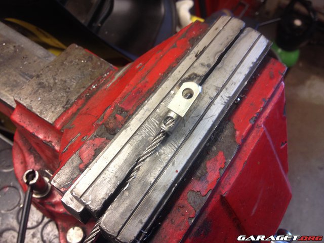

Provade att svetsa en hylsa i änden på vajern för att se om det fungerade
https://www1.garaget.org/gallery/images/72/71525/71525-2c36f7c0671dd0a0ecf29e6aaee8dfc1.jpg

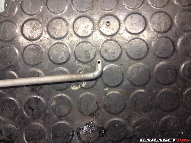

Kapa av "öronen" ska göra nya som passar bättre
https://www1.garaget.org/gallery/images/72/71525/71525-5266c2abcfcd18689ba4f676450486a9.jpg

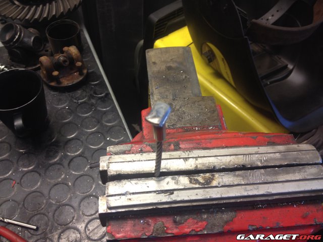

Borrade upp hålet så att det blev genomgående
https://www1.garaget.org/gallery/images/72/71525/71525-1ae8bc9ea493867c7630b3197630db82.jpg
Trädde igenom vajern en bit
https://www1.garaget.org/gallery/images/72/71525/71525-50fa0b0d0da6929ef08779a5d2bafa3e.jpg
Smälte/svetsade ner vajern så att den blev ett med hylsan
Det va vad som hanns med i dag smile får förhoppningsvis möjlighet att fortsätta i morgon smile

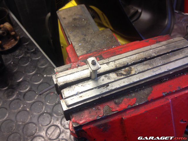

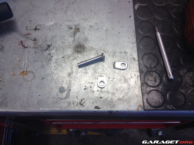

Tog och kapa av befintliga gafflarna från vajern, blev sen till att borra ur gaffeln och även borra ett hål för att kunna svetsa dit vajern
https://www1.garaget.org/gallery/images/72/71525/71525-1ef0189134fabbf7c7c1de8f22533edb.jpg
https://www1.garaget.org/gallery/images/72/71525/71525-ee5a9f962d5d2b8d0f7a825ace6cc7b4.jpg
Svetsat fast vajern med tigen
https://www1.garaget.org/gallery/images/72/71525/71525-0a1c91114139c8869ba79f9ff3b8e17b.jpg

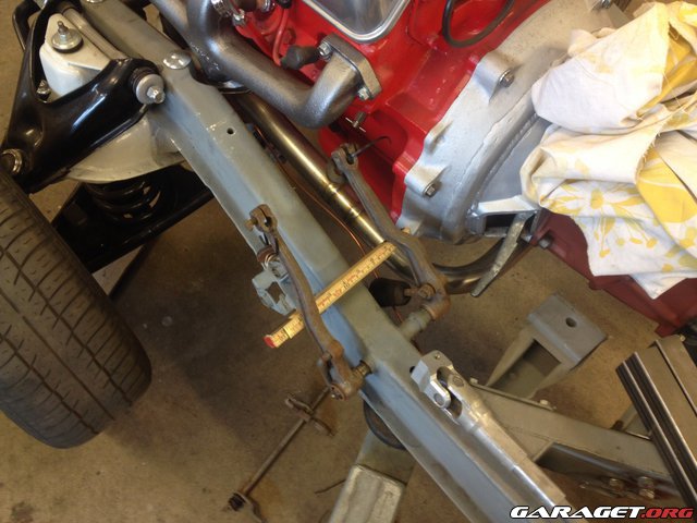

Mätar in andra änden
https://www1.garaget.org/gallery/images/72/71525/71525-1b219daf88d5afeeb58b5190448801f8.jpg

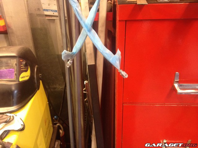

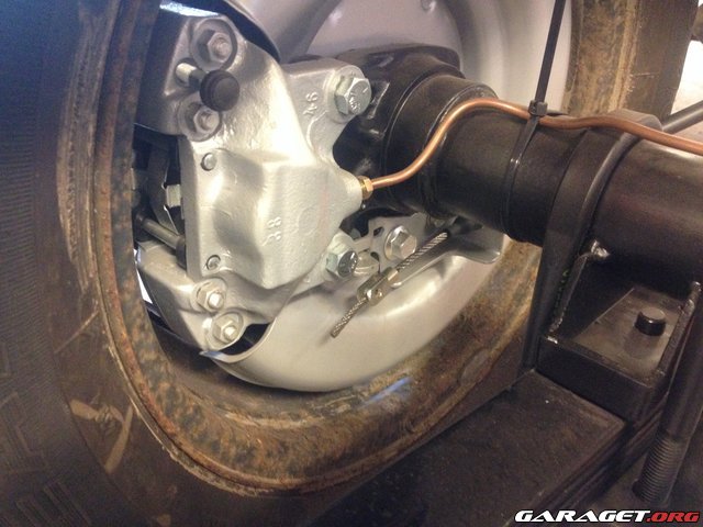

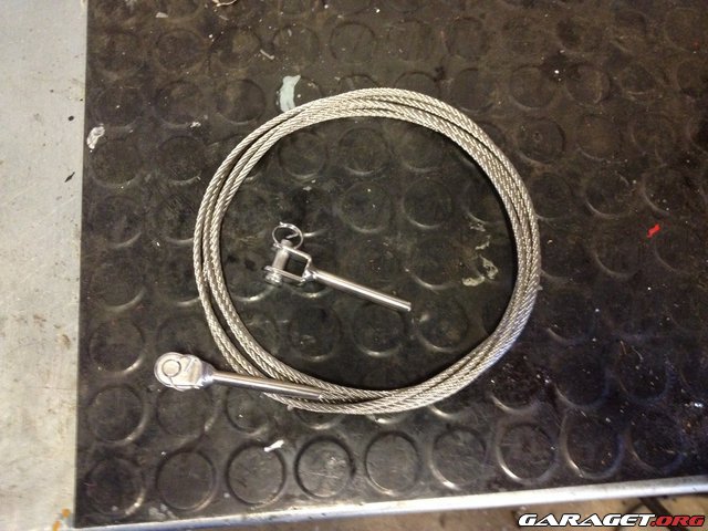

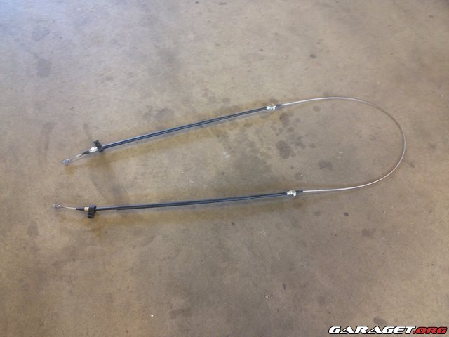

Sådär en handbroms vajer i special längd smile
https://www1.garaget.org/gallery/images/72/71525/71525-83066516b48d86dec3bfd32f8cc53fdf.jpg
Eftersom all förzinkningen försvann när jag svetsade dit gafflarna fick det bli ett par varv med silvrig hammarlack i stället smile

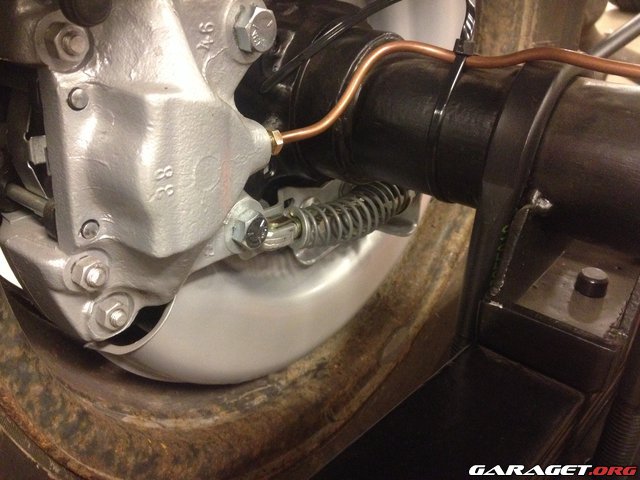

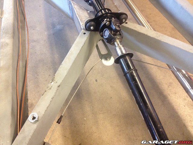

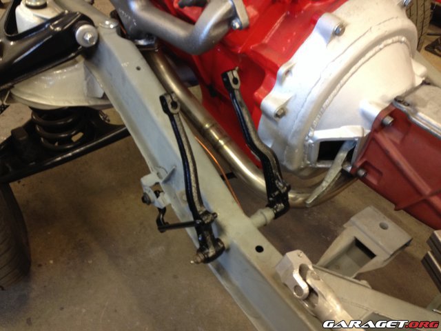

Inte mycket till uppdatering! Men har i varje fall fått dit handbromsvajern nu.
Resten av länkaget bygger jag när karossen är provmonterad, har blivit osäker hmm på om jag ska ha spaken i mitten (som original) eller till vänster, får se hur det blir smile
