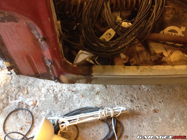

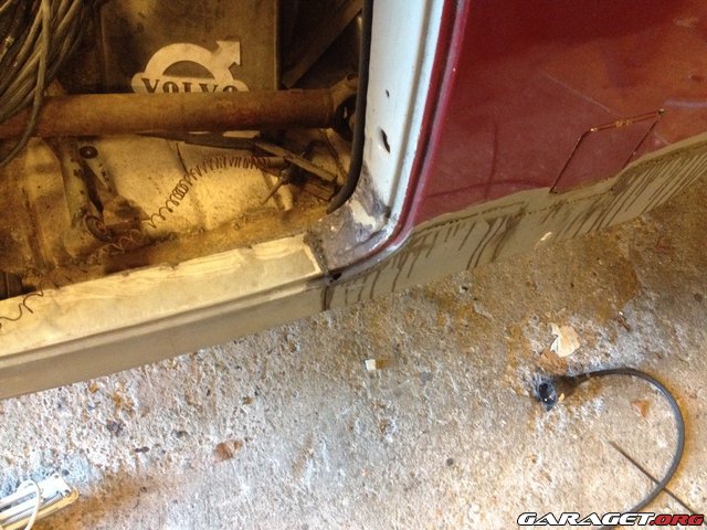

Trösklarna är vi gjorda av någon tidigare ägare, men känns som att jag kommer att göra om de för är inte riktigt nöjd med resultatet hmm
https://www1.garaget.org/gallery/images/72/71525/71525-6a19739b15f007fda39309701c561d7e.jpg

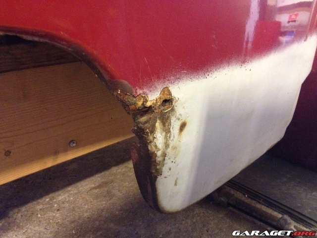

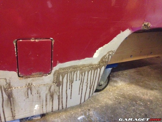

Plåt utanpå plåt 😠👎 även här blir det att göra om
https://www1.garaget.org/gallery/images/72/71525/71525-50d6537f3f17f7cc01490f41cdaf320d.jpg

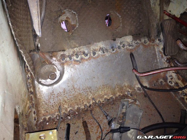

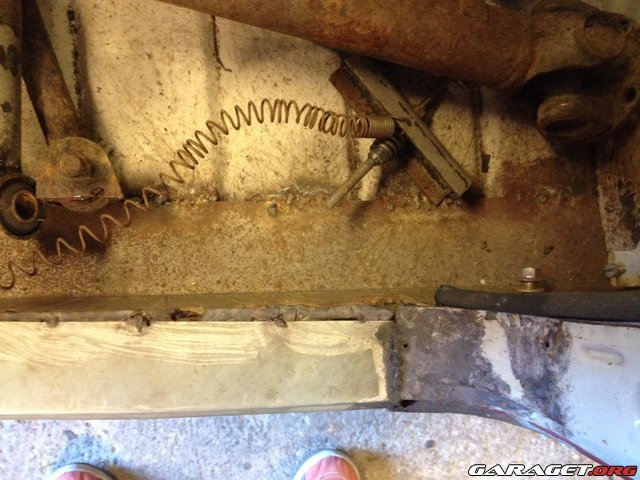

Golvet är lagat med slät plåt, inget fel i det om man vill ha en bra fungerande bruksbil. Jag vill dock ha en bil som är så original lik  som "möjligt" så blir till att göra nya golvbitar med rätt veck smile
https://www1.garaget.org/gallery/images/72/71525/71525-b5e32500e032863942fa7b2f42e548d9.jpg
Förutom att fixa tidigare lagningar så är där en del av den vanliga rosten också hmm

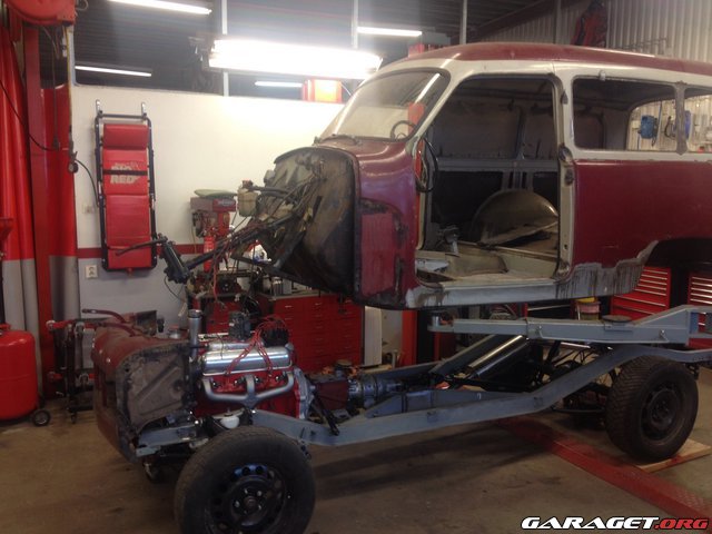

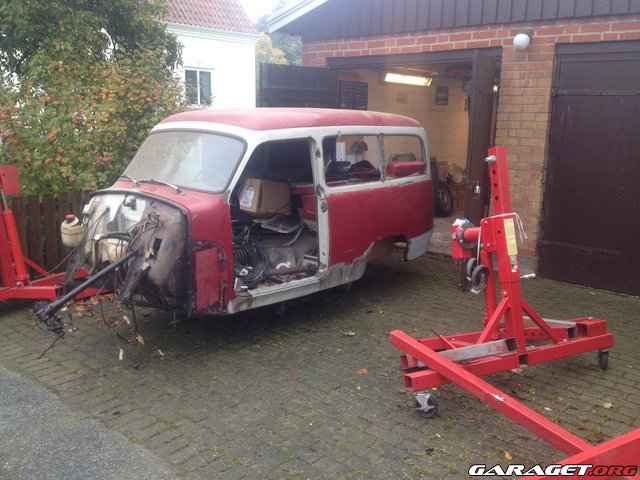

Tog och flyttade karossen till verkstan så att jag kan se hur mycket som behöver kapas i torpeden
https://www1.garaget.org/gallery/images/72/71525/71525-6757e68c2ca4e4531d9d9ec4e23ace73.jpg

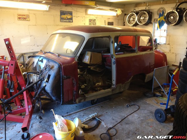

Karossen ute ur sitt lilla krypin
https://www1.garaget.org/gallery/images/72/71525/71525-639fed76614e95f8ce5f710f944ca783.jpg
Verkstan nästa smile

Hängde upp karossen i lyften så att man lätt kan höja och sänka den över ramen
https://www1.garaget.org/gallery/images/72/71525/71525-e3f2afa3bee95f1f0a6e66ecb4b002d5.jpg

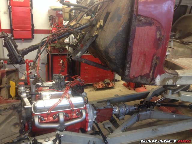

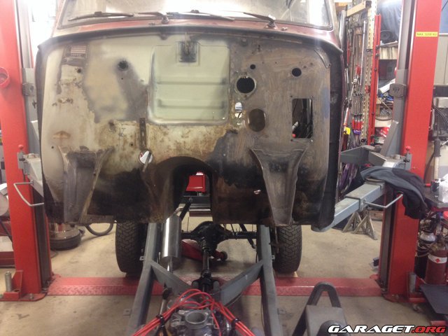

Får kapa en hel del i torpeden, men först måste rattstång och övrigt bort så det blir lite arbetsrum smile
https://www1.garaget.org/gallery/images/72/71525/71525-20436b7aeb0679338f9b2465fa3b8db0.jpg
Sådärja torpeden rensad
