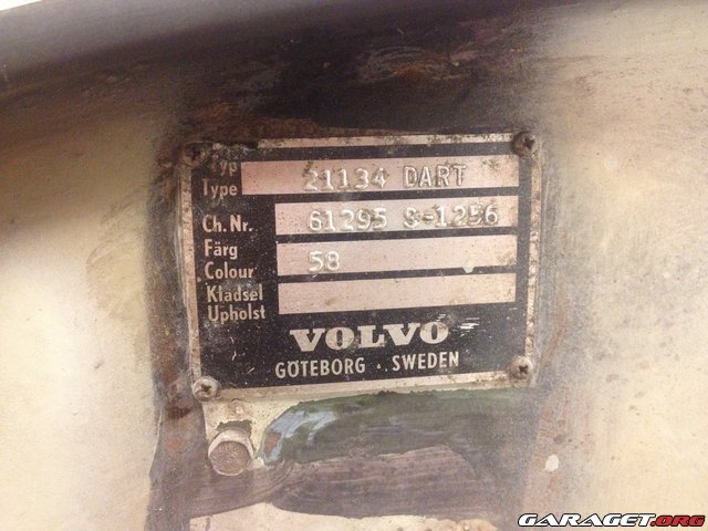

farbrorbozze skrev:
Då har du S-koder & konstig typbeteckning på chassiskylten med då?
Kolla upp skylten i dag och du har helt rätt farbrorbozze
https://www1.garaget.org/gallery/images/72/71525/71525-636fc756c2c94d01e038de91d5650423.jpg
S-kod stämmer, någon som vet hur man tyder chassiskylten?
1 516 Inlägg

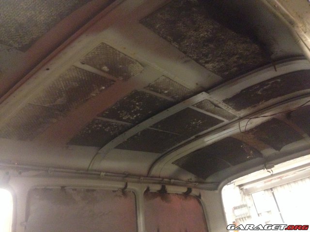

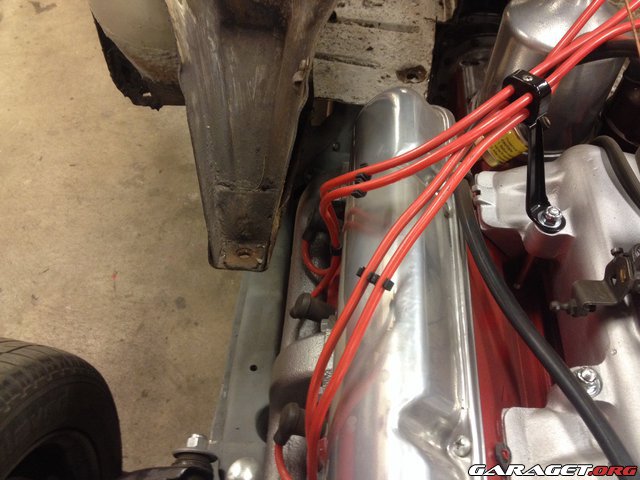

Blev inget med att kapa i torpeden i dag som jag tänkt sad
Men fick tagit en bild på lagningen av taket.
https://www1.garaget.org/gallery/images/72/71525/71525-6c36eb5d9060bb5c7e5f7baefea73492.jpg
Inget litet hål det har varit!

stingray-ragge skrev:
http://www1.garaget.org/gallery/images/72/71525/71525-636fc756c2c94d01e038de91d5650423.jpg
Jag kan tyda skylten åt dig (eller alla som är med i PV-klubben)
DART
D = årgång
AR = Armeutförande
T = Taklucka
S-koden går att hitta på nåt forum.

Tack smile
Du är min guru i Duett Djungeln big_smile
Ska leta upp vad S-koden betyder

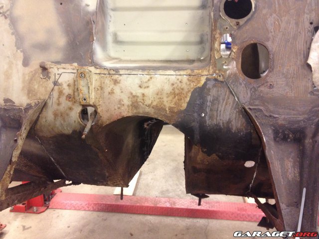

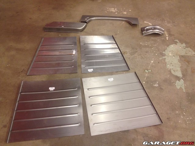

Ingen kapning av torpeden i dag i heller sad
Har åkt på en rejäl förkylning så vilar på soffan i stället hmm
Hoppas det blir i morgon smile
Var och hämtade lite plåtar till rostlagningen i går smile tyvärr så fattades det biten bakom hjulhuset sad
https://www1.garaget.org/gallery/images/72/71525/71525-2830575235c8c4105705bc7c179a6280.jpg

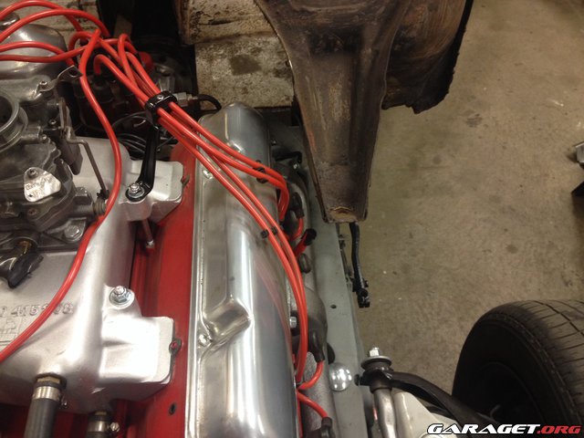

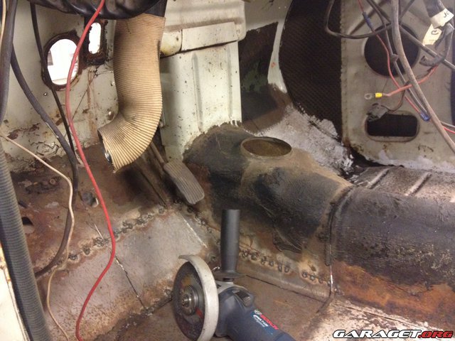

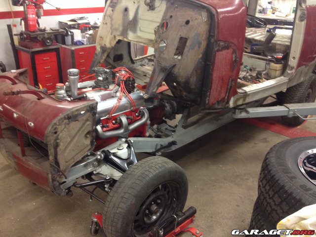

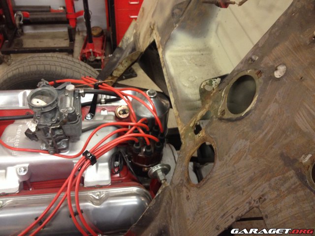

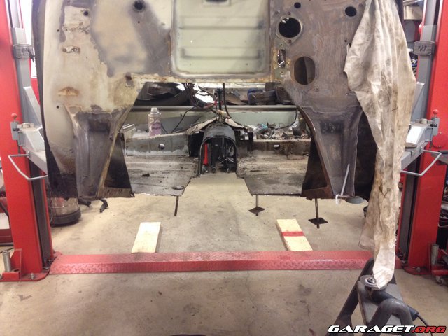

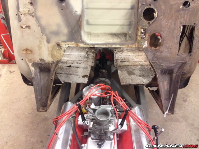

Blev ett litet ryck i dag smile när jag ändå va i verkstan smile
https://www1.garaget.org/gallery/images/72/71525/71525-bd768b7dc58af643e2633076a6f6b15d.jpg
Ritat upp var jag tänkte kapa i torpeden
https://www1.garaget.org/gallery/images/72/71525/71525-b63f520e54657d8021aa4a23e14bef13.jpg

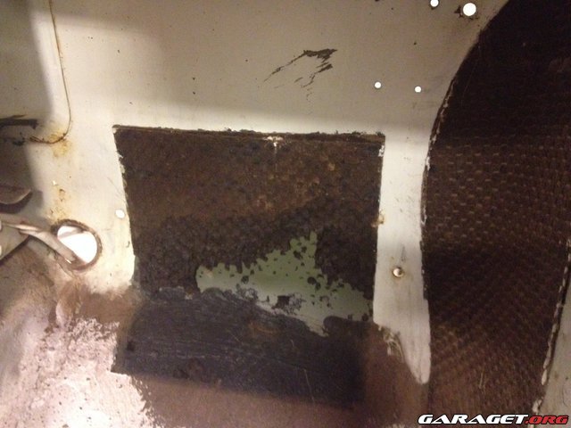

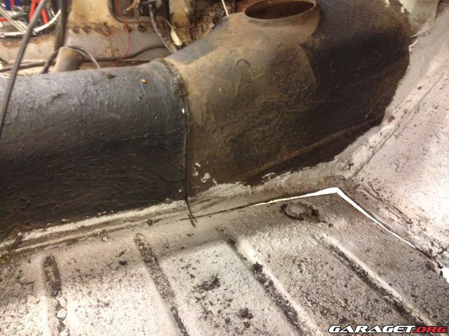

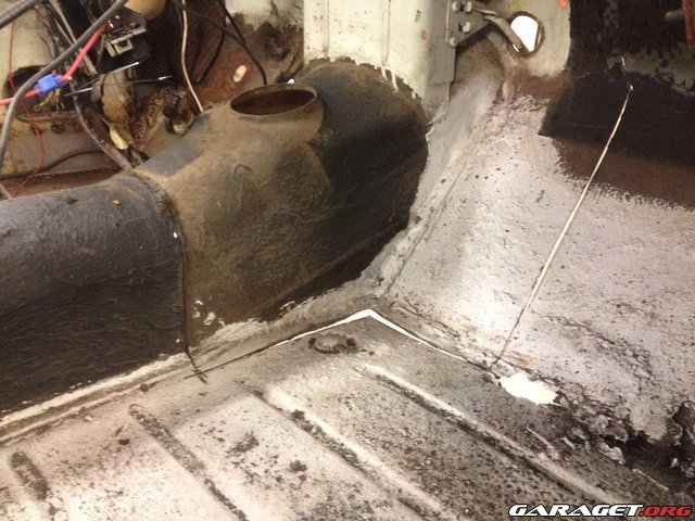

De har varit ganska ambitiösa en gång i tiden när den blev civil, lackad över allt, men hitta lite militärgrönt bakom ljuddämpningspappen
https://www1.garaget.org/gallery/images/72/71525/71525-b8c436a109059aed4708165862afbc9e.jpg

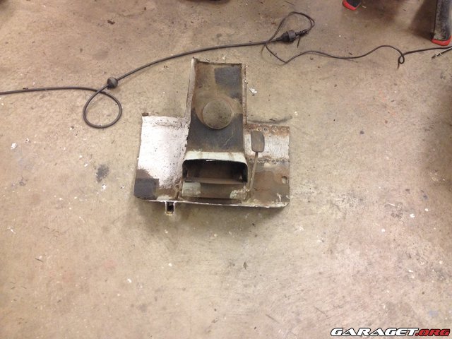

Tänkte försöka återanvända en del av kardantunneln sen när det blir dax att bygga en ny så kapar runt
https://www1.garaget.org/gallery/images/72/71525/71525-2e072b25305340adbb4e202a5f153549.jpg

Tyvärr så blir jag tvungen att kapa i batterilådan sad vilket jag egentligen inte vill
Men inget val, batteriet får sitta någon annanstans
Blir nog fortsättning i morgon smile
