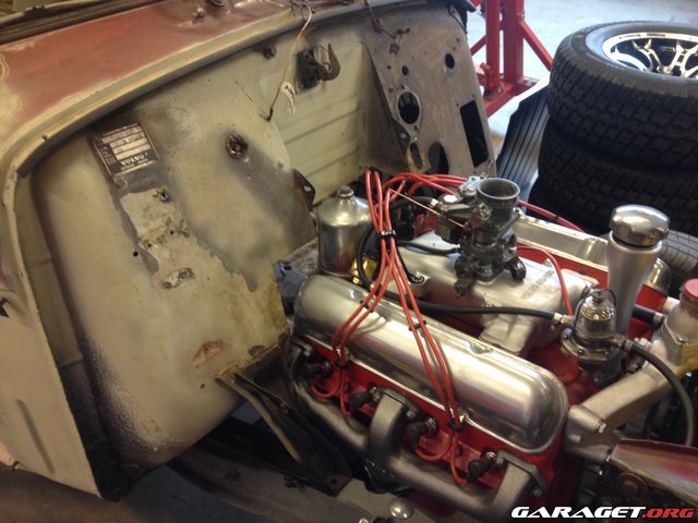

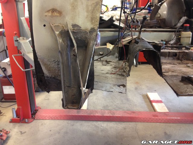

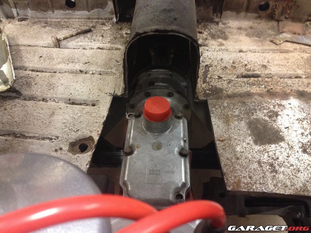

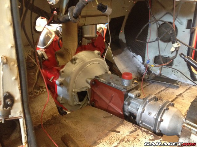

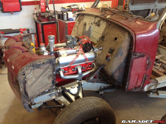

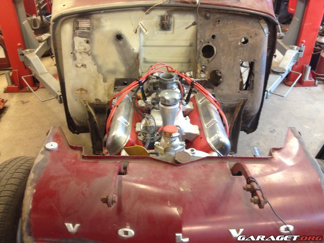

Har fortsatt lite i dag mer kapande och provande smile
https://www1.garaget.org/gallery/images/72/71525/71525-6cadc6f627a642ddb48fd6e2f10c97fc.jpg
Blev tajt med överväxeln med, bara att kapa lite till 😏
https://www1.garaget.org/gallery/images/72/71525/71525-e6ee4d57da5018477b1cb7f95f740199.jpg
Kapat lite i fästena med
https://www1.garaget.org/gallery/images/72/71525/71525-e3efbcad83bb9fa4417bca6ba442316e.jpg
Gjorde inget att jag fick kapa ur batterilådan blev bra utrymme för oljefiltert och fördelaren smile
https://www1.garaget.org/gallery/images/72/71525/71525-13a0eb059b82ca4457efdafe194241bf.jpg
https://www1.garaget.org/gallery/images/72/71525/71525-18c2602c3465ab935db7024553e39814.jpg
https://www1.garaget.org/gallery/images/72/71525/71525-bb85049b7a7fcfdc6a6fae4afd010bab.jpg
Tycker det blev bra med plats inne i kupén

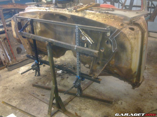

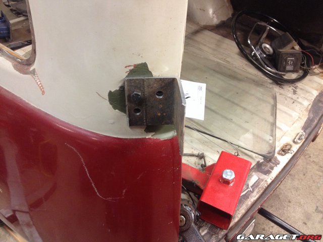

Började fundera över hur jag ska hänga upp karossen i karossnurran hmm
Bak kom jag fram till att försöka använda gångjärns fästena smile fram vet jag inte riktigt änn hmm
https://www1.garaget.org/gallery/images/72/71525/71525-b80573f6c90b78604d1491362d05dd6a.jpg
Börjar med ett par vinklar i gångjärnsfästens, tyvärr så hade jag inte fler UNF-bultar så blir till att fortsätta senare
Senast redigerat av stingray-ragge (24 oktober 2015)

Fram brukar man fästa i ramtassarna på torpeden, men se till att dom sitter fast i kanten på golvet., sen kanske en platta i hålen för huvlås? Såhär gjorde jag på cheva-55an , ramtassar&bultar till huvgångjärn är fästpunkter.
http://www1.garaget.org/gallery/images/45/44948/44948-ceb77b3428457cc7bdcd471bd3712b67.jpg
Ser bra ut smile
Tyvärr är mina ramtassar avrostade vid golvet hmm så vågar inte använda mig av dem.
Kunde klart fixa dem men hela golvet ska bytas fram så, får hitta på något annat tror jag, har en ide ska bara fixa lite material smile

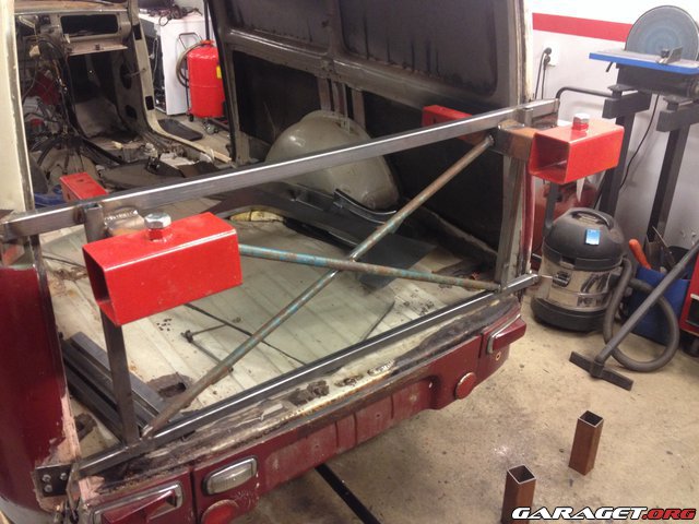

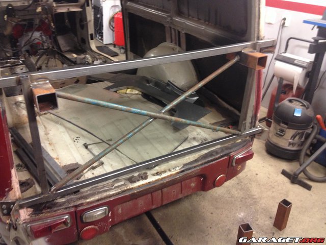

Har fått färdigt fästet bak till karossnurran.
Satte vinklar i fästena för dörrgångjärnen och byggde en ram, borde hålla smile
