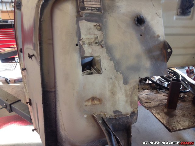

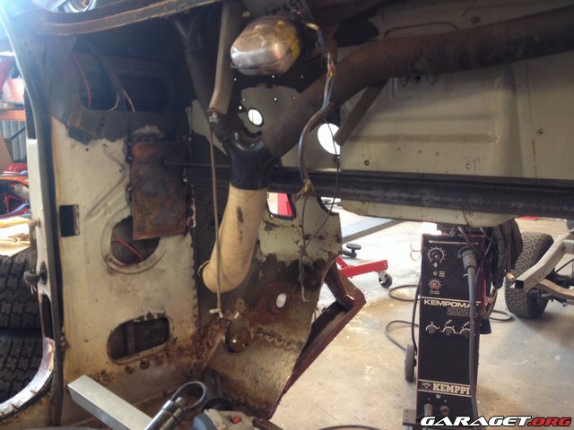

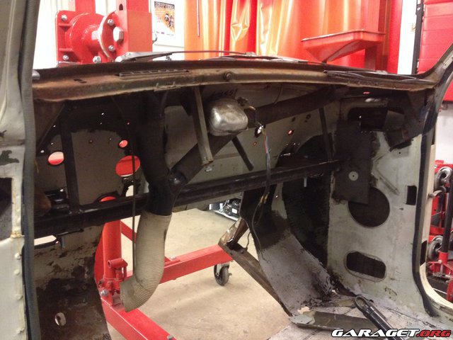

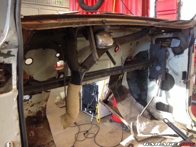

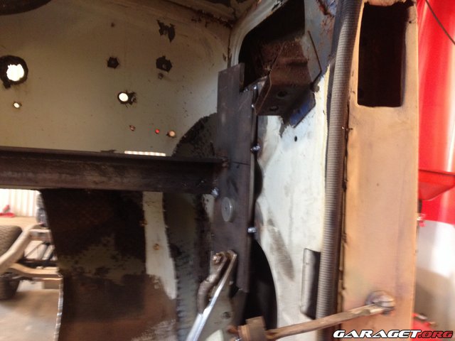

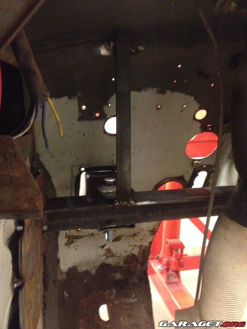

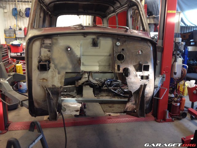

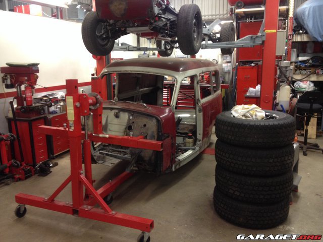

Fick tillslut upp karossen i snurran i går smile
Efter lite funderande (vill både kunna byta golvet, hänga på dörrar vid tröskellådsbyte)blev det en lösning med tjocka plattor i punktade i sidorna mellan torped, dörröppning och ett vinkeljärn i mellan.
Sen fyrkantsbalk ut genom torpeden.

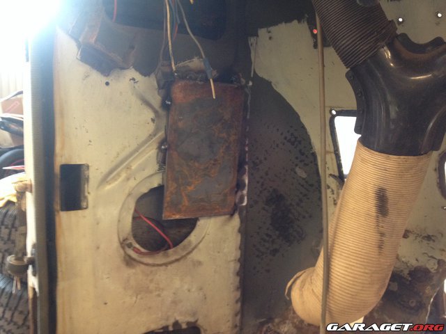

Tanken är att det ändå måste tas hål i torpedens högersida för kupefläkten, så nya hål kommer det att bli och onödiga kommer att lagas.
https://www1.garaget.org/gallery/images/72/71525/71525-99bc409d27a33baeb1cdb13ddb2ebe26.jpg
Nytt hål i samma höjd som hålet för fläkten på vänstersidan
https://www1.garaget.org/gallery/images/72/71525/71525-e6f600c966cb10ec66cd75207462c4b6.jpg
Kul att ta hål när man får prövat nya sticksågen smile
https://www1.garaget.org/gallery/images/72/71525/71525-0fbb30ea8ea3c747810fc7fd719d6dd4.jpg

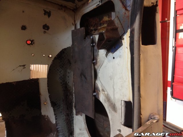

Tjocka plattor
https://www1.garaget.org/gallery/images/72/71525/71525-9863eed42467e09226c8ff28605090b0.jpg
https://www1.garaget.org/gallery/images/72/71525/71525-00661d3a81fcd92798eb41ee8541bda3.jpg
Vinkeljärn i mellan plattorna
https://www1.garaget.org/gallery/images/72/71525/71525-633f15451ea28e684a2e4c9bdbc15a53.jpg
https://www1.garaget.org/gallery/images/72/71525/71525-7b795b6d1968869866a78f234143d248.jpg

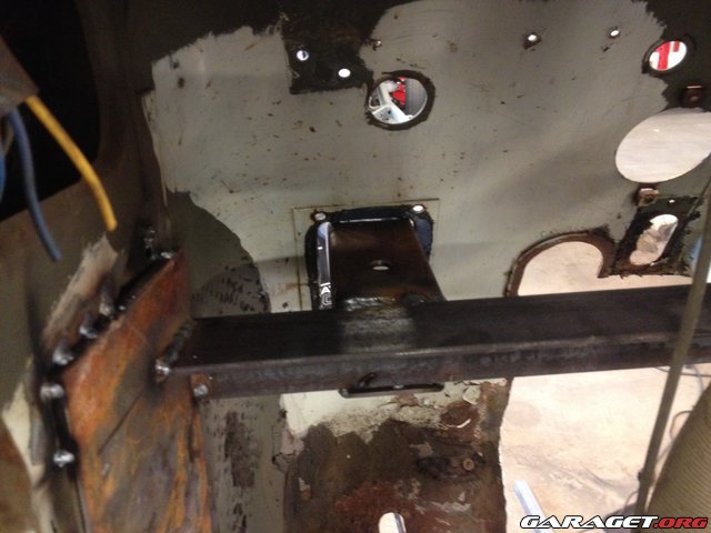

https://www1.garaget.org/gallery/images/72/71525/71525-8125d7777baaf404d7d7a19d4670d6a2.jpg
https://www1.garaget.org/gallery/images/72/71525/71525-0a2a57a8162f548b7ea5457b548acb8d.jpg
Häftat fyrkantsbalken i torpeden
https://www1.garaget.org/gallery/images/72/71525/71525-2f1d379e98203824c62b22f96d2fd39c.jpg

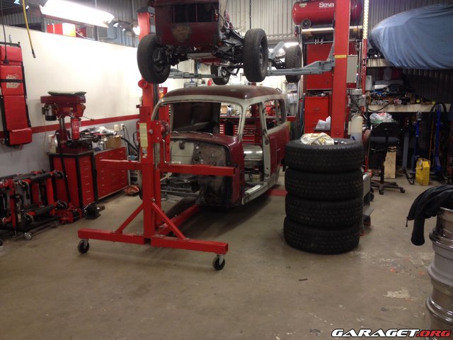

Äntligen dax att montera ihop snurran smile
https://www1.garaget.org/gallery/images/72/71525/71525-0090f939221afd0592cacc965ca9e221.jpg
https://www1.garaget.org/gallery/images/72/71525/71525-ccba72fbcf2b5c6d0c54d9844913216f.jpg
Ram och kaross fick byta plats smile
https://www1.garaget.org/gallery/images/72/71525/71525-9dc7b6a055aabb63c458c89040ce04d4.jpg
Satte i några extra stag, inte för att jag tror att de behövs men känns bättre "better safe than sorry"
https://www1.garaget.org/gallery/images/72/71525/71525-bc44e16e11e0c3832db42973353667c3.jpg

Har du bra jämnvikt nu? Annars kommer den bli riktigt tung att vända runt.
1 516 Inlägg
1 november 2015
#909
farbrorbozze skrev:
Skitbra det där ju smile
Tack smile
Tror det ska fungera smile
1 516 Inlägg
1 november 2015
#910
Har faktiskt inte kollat om det är jämvikt!
Eller provat att snurra, ligger lösa saker i karossen och orkade inte städa hmm
Men snurran är utrustad med snäckväxel och vev så tänkte att det går nog bra ändå wink
6 641 Inlägg
1 november 2015
#911
stingray-ragge skrev:
Såg det jag med nu, vridpunkten bör ju ligga i centrum på karossen, du har den ju nästan mitt i vindrutan ser det ut som?
Ja det har du nog rätt i
Problemet ligget där bak!
Måste flytta ner infästningarna till snurran där bak hmm
Upptäckte det när jag monterade snurran att när den är bra fram så blir det inte alls bra bak.
Men men bara att göra om och göra rätt wink smile

ja det måste ju vara samma höjd fram&bak med, och i centrum på karossen , men sen är det inga problem att snurra.
Det var där någonstans det blev fel hmm för snurran är ganska smart konstruerad så du behöver inte ha samma höjd på infästningarna fram och bak för att få vridpunkterna mittför varandra.
Bra tänkte jag 😏 då slipper jag tänka och mäta!!!
Vilket jag givetvis skulle ha gjort hmm wink

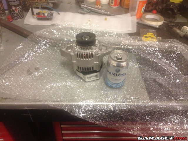

Får bli ett "litet" undantag från att bara använda Volvo delar hmm
Köpte en Daihatsu generator, en liten smidig rackare smile
Den borde vara ganska lätt placerad, har bara precis prov kollat men borde funka att ha den på originalplatsen dvs på högersidan under grenröret precis som på en b18.
https://www1.garaget.org/gallery/images/72/71525/71525-5ce6e77c96454b24450aa6aa17cf08d7.jpg
Liten smidig generator smile
Tänkte lite på det där med snurran!!
Och denna gången så tänkte jag att lika bra att göra det ordentligt hmm

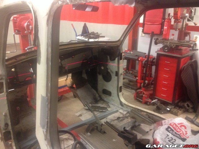

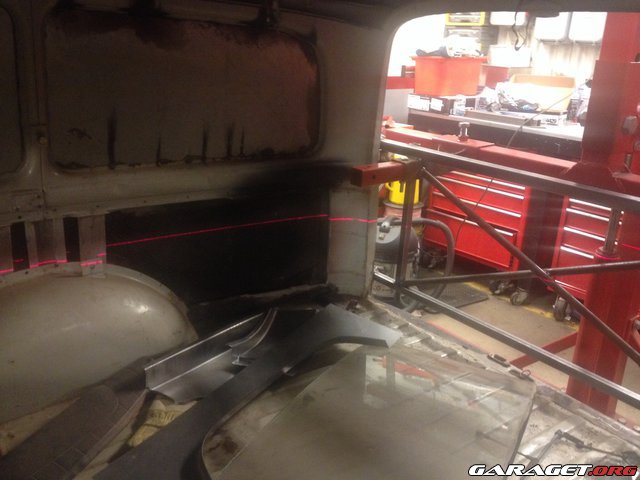

Så låna hem lasern från jobb.
Vägde in karossen och tog sen lasern så att jag får exakt samma läge på fästen fram och bak smile
Tyvärr har jag inte mer profiler så blev bara till att märka upp i väntan på mer profiler att göra fästen med smile
https://www1.garaget.org/gallery/images/72/71525/71525-a435a3ea1dd6deb2d006d9f07272b856.jpg
https://www1.garaget.org/gallery/images/72/71525/71525-7a6872f1f6839d2e58f76f0afe821b0c.jpg

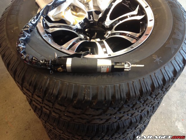

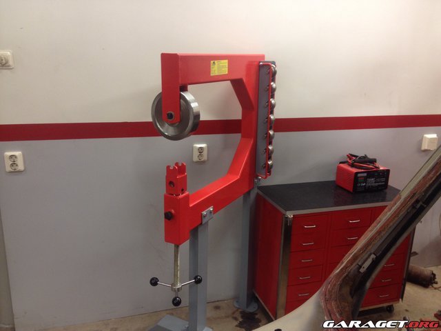

En del tjänster och gentjänster har resulterat i att det kom ett stort paket i fredags smile
https://www1.garaget.org/gallery/images/72/71525/71525-e7d4c2e02329d66efec0d32d25933865.jpg
https://www1.garaget.org/gallery/images/72/71525/71525-87e98ff95b308d608ffe8a8ae9be77a5.jpg
Och när man ska skruva ihop nya saker måste man ju ha kaffe och "afrikansk småkaka"
https://www1.garaget.org/gallery/images/72/71525/71525-b58ab7126b7d91fd257908ab58387638.jpg
Sådär nu är det bara till att börja öva smile
