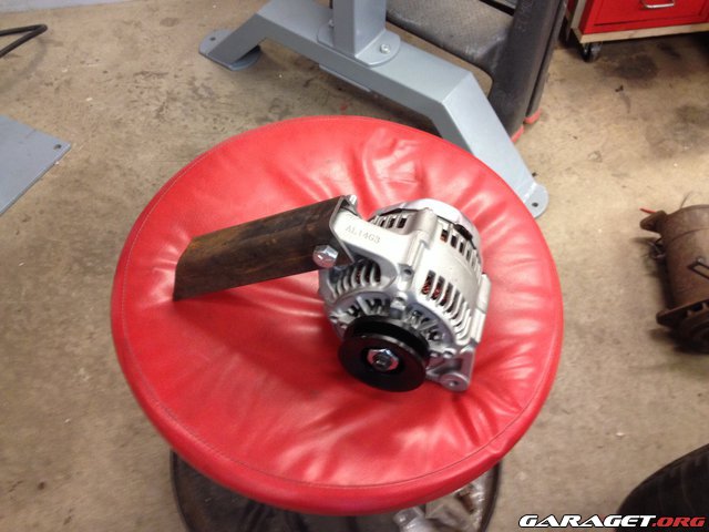

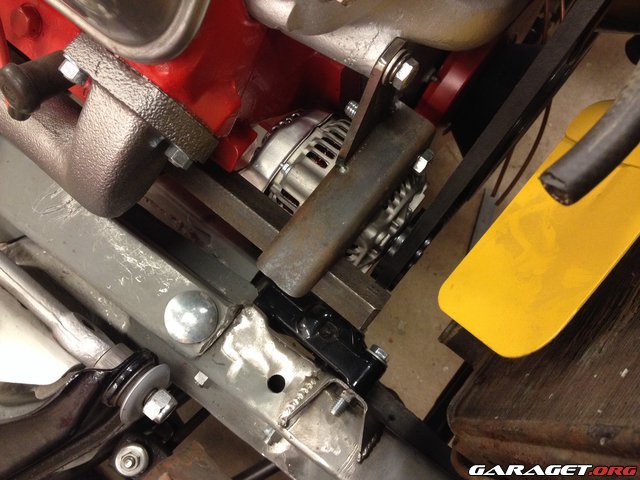

Borde fortsätta på karossen men blev sugen på att försöka klura lite över hur jag ska få till det med generatorn.
https://www1.garaget.org/gallery/images/72/71525/71525-73ae37c33fb646769037104951d4ed3f.jpg

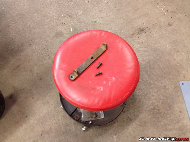

Tanke ett, använda original fästet
https://www1.garaget.org/gallery/images/72/71525/71525-de5dd57eb876dbe740be297a602f6135.jpg
Tanke två, nytt fäste
https://www1.garaget.org/gallery/images/72/71525/71525-2a6f61e73c41eb5657c9aafaa1c2ff12.jpg
Tanke tre, nytt fäste igen

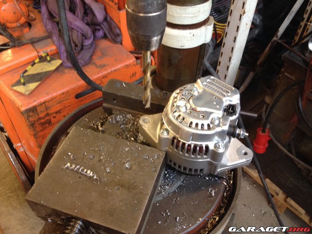

https://www1.garaget.org/gallery/images/72/71525/71525-2cc9e3f7c2fa1a2e0f9e9832a7b70412.jpg

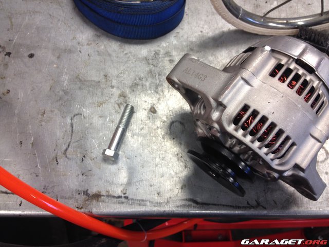

M10 bult glappade lite i fästhålet, så borra upp det till 11mm och körde med 7/16 bult i stället smile
Sen blir det lite mer rätt med när nästan allting annat är tum på bil och motor wink

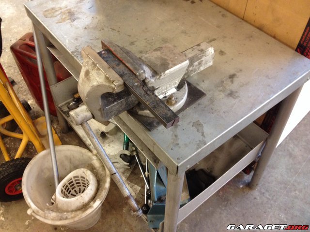

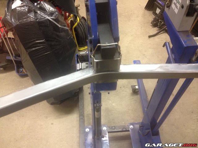

En bit u-profil
https://www1.garaget.org/gallery/images/72/71525/71525-667bd83eee81e9601c428f965dabab3f.jpg
Ganska grovhugget just nu men ska kapas till sen

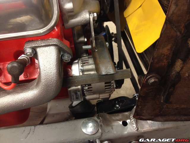

https://www1.garaget.org/gallery/images/72/71525/71525-e5a65119c6ce92b956bd3d15b00d9702.jpg
https://www1.garaget.org/gallery/images/72/71525/71525-e60ac87856bb20f70a22299e14e984b9.jpg
https://www1.garaget.org/gallery/images/72/71525/71525-122c6dc6a083c847acb2a74665d9cf96.jpg
Ganska trångt hmm och sen ska det finnas plats för rörelse så att man kan spänna remmen
Men eftersom det blev en nyare generator vill jag att den ska synas så lite som möjligt, så då får det va hur mycket knixande det vill den ska sitta där wink

ser ju ut att gå vägen smile

du fick inte spån in i generatorn? fast du kanske hade något skydd där när du borrade smile
Ingen fara blev inga spånor bara en enda spiral, antagligen Kinesiskt aluminium så det va som att borra i smör!

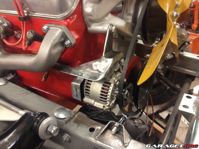

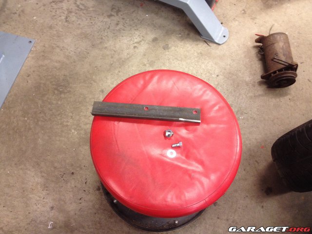

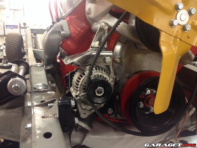

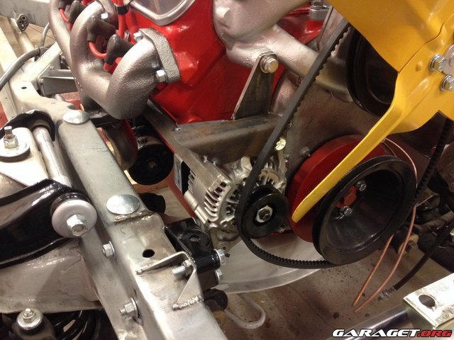

Blev lite fortsatt generator meck smile
https://www1.garaget.org/gallery/images/72/71525/71525-b64e44ecfcc6fb13582e47a76879cf01.jpg
Efter lite kapande, svetsande och slipande så ser det något bättre ut smile
https://www1.garaget.org/gallery/images/72/71525/71525-a448c5e2a951d842a8a86ea58da1c37f.jpg
Spännaren/fästet på undersidan blir någonting i stil med 740/940 spännare, tänkte jag smile

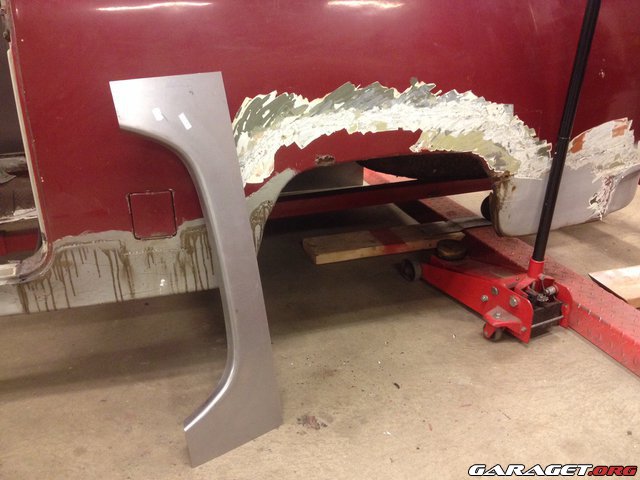

Min bror var förbi med lite plåt smile så nu har man snart inga ursäkter kvar för att börja med rostlagningen!

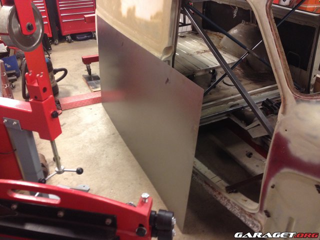

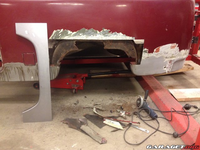

Här är ingen logik alls vad gäller byggandet wink
Orka inte ta ner ramen från liften för att fortsätta med generatorn, är lite pyssel att flytta karossnurran som står under hmm då den inte direkt rullar lätt över plåten på golvet mellan lyft pelarn.

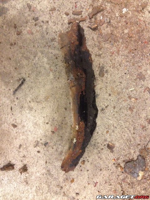

Så började kapa ur gammal rostig plåt i stället smile
Den har varit upplagad innan, antagligen på 70'talet då den blev röd istället för militärgrön
Men de glömde nog rostskydda den invändigt

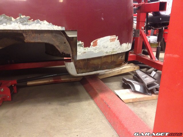

https://www1.garaget.org/gallery/images/72/71525/71525-e7e8ec0f3f2ee2b7687980879a4f5c6d.jpg
Markerade efter nya plåten
https://www1.garaget.org/gallery/images/72/71525/71525-fde05dd20e67e672a63867bba950c63d.jpg
https://www1.garaget.org/gallery/images/72/71525/71525-67c111db91c8249ed2f70cef960b575c.jpg

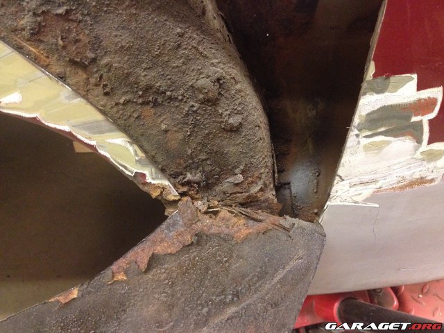

Innerskärmen bestod mest av någon form av massa hmm

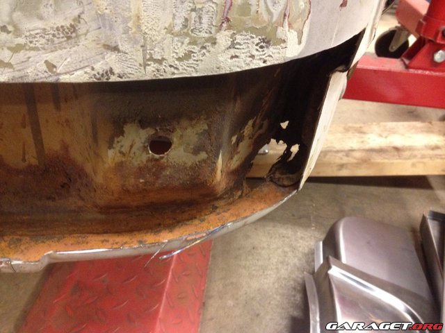

https://www1.garaget.org/gallery/images/72/71525/71525-ab1c9a476c9467e8c32bfd3445bf71a9.jpg
https://www1.garaget.org/gallery/images/72/71525/71525-1b51ead7df9e8872f86f6f31717d65c2.jpg
Kapat lite till smile
https://www1.garaget.org/gallery/images/72/71525/71525-2e2bc95119f98f84491bd988a7c0a3b6.jpg

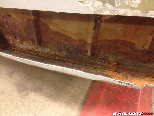

Gamla lagningar
https://www1.garaget.org/gallery/images/72/71525/71525-19a131ee4a7c29f0d61675a00a667b24.jpg
Lite mer hål

Jag är lite emot att kapa upp efter hela ekonomiplåten om det inte är nödvändigt vill säga.

12 januari 2016
#997
Jag håller med, men är tyvärr tvungen då jag vill ha bort de gamla lagningarna som är nedre delen runt hela bilen + hjulhuskanterna hmm

Håller helt med smile
Hade gärna hittat en orörd rostfri Duett i stället hmm
Men å andra sidan behöver man inte ha dåligt samvete för att man bygger om en av de få Duetter som inte blivit epa eller a-traktor när det nu är så mycket rost och gamla lagningar så blir allt bara till det bättre smile

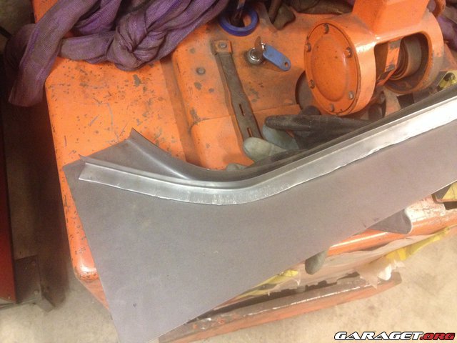

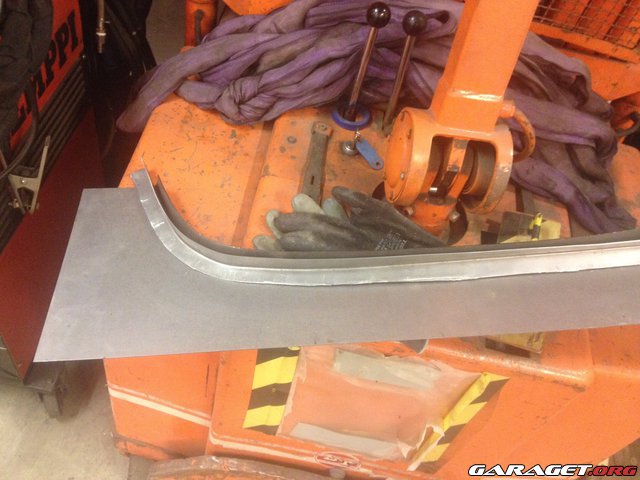

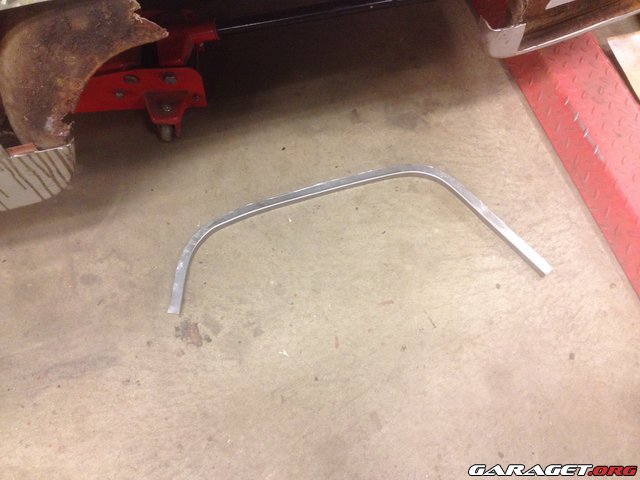

Hade lite svårt att bestämma mig vad jag skulle börja med att fixa till hmm
Fick bli att börja med skärmkanterna till innerskärmen
https://www1.garaget.org/gallery/images/72/71525/71525-ccc860512bd1cccb3a6190dc05b34b4c.jpg
Börjar med innerskärmkanten, formar den i krymp o sträcken
https://www1.garaget.org/gallery/images/72/71525/71525-55dec76921b55ca8730690bf1e59372f.jpg
https://www1.garaget.org/gallery/images/72/71525/71525-a55c52f0b731f933504975bbf4b5136f.jpg
Använder den nya skärmkanten som mall
