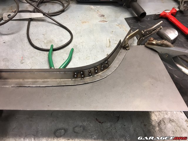

Blev ett litet ryck smile
Fortsatte med innerskärmkanterna
https://www1.garaget.org/gallery/images/72/71525/71525-0e2d26b7df44fd3020c0ad4d5f0319a0.jpg
Radien är rätt men vinkeln mot ytterskärmkanten behöver justeras och går inte med krymp o sträcken så blir med vinkelslip och svets i stället smile
