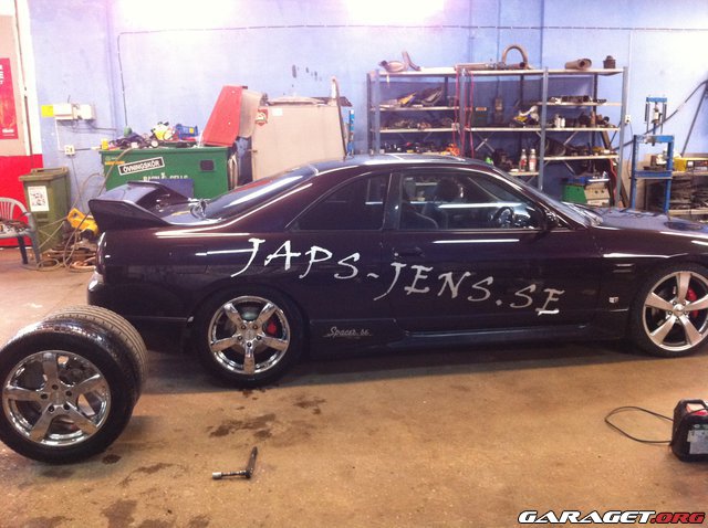

29 juli 2012
NU har de hänt lite saker!
Började med att inhandla ett set lekhjul. Blev 17" kromade som passar riktigt bra på bilen.
https://www1.garaget.org/gallery/images/17/16271/16271-a2d0d51a3ad88a549c1c746c04917ae7.jpg
Sänkte lufttrycket till 1,5 bar och drog ut på lite race. Värmde däcken lite lagom innan vi körde och greppet blev bra mkt bättre än med de andra hjulen! Sista racet jag körde med bilen var mot en kompressormatad mustang på 420 hk som jag drog första racet och körde lika mot andra. Bilen gick ovanligt bra.. Dock började den ryka lite så öppnade huven och såg att den pissade olja ur vevhusventilationen.. Såg sen att slangen till wastegaten smält av..
Så förmodligen har laddet skenat (därför han gick så bra) och topplockspackningen skjutits. Kan även vara kolvringarna som är slut. Tre polare med skyline har nämligen haft samma fenomen och då var det ringarna..

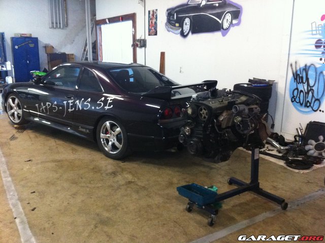

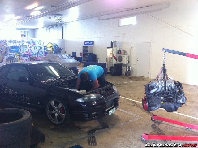

Iaf nu har jag bestämt mig för en totoalrenovering av motorn. Lyfte motorn igår och började riva idag.
https://www1.garaget.org/gallery/images/17/16271/16271-191f5338ebe24c05b04cb4bd82c97a4f.jpg
https://www1.garaget.org/gallery/images/17/16271/16271-456da59037c8f029aabfc79a1dc02574.jpg
Hann tyvärr inte lyfta toppen och kika på packningen.
Går nu i funderingar på om jag ska skippa den här säsongen och kosta på motorn med smidda saker mm och vänta tills nästa säsong. Förmodligen blir de så! Tips vid renovering är alltid välkommet!! smile
