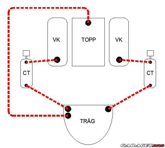

Har gått och funderat över vevhusventilation/oljelösningar senaste dagarna. Står och väljer mellan dessa två:
Alt 1
https://www1.garaget.org/gallery/images/17/16271/16271-86a57c62dd59a256b0609ca2957ff29e.jpg
Alt 2
https://www1.garaget.org/gallery/images/17/16271/16271-58369044272e86633ac860961de00091.jpg
Alt 1 känns mest rätt just nu iaf eftersom det är lag på sluten vevhusvent vilket besiktningen kan gnälla på. Använder dubbla CT för att minska risken att få olja i tryckrören/insuget.

Alt 1 ser ut som en riktigt bra lösning

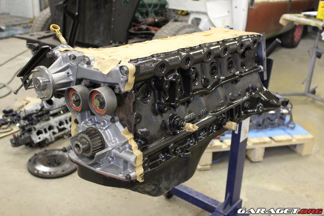

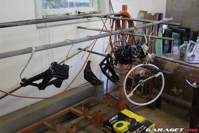

Sådär nu har det hänt lite i verkstan under helgen! Började med att slänga upp den nyinhandlade motorn i stativet för att sedan fortsätta med att lyfta av toppen för att se så det verkligen satt en stålpackning där. Och visst satt det en där smile
Gav sedan blocket, generator, div fästen och oljekylaren ett par lager svart hammarlack.

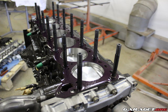

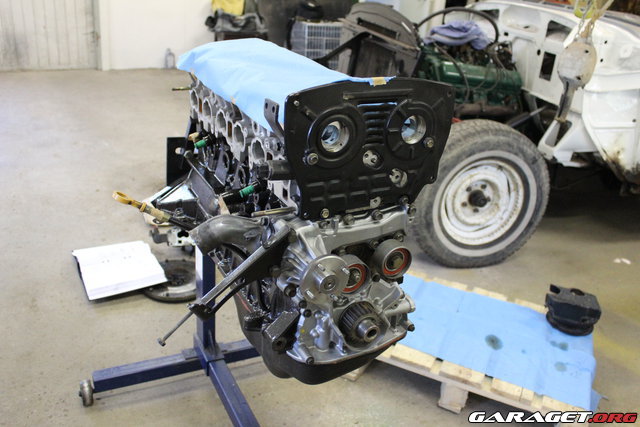

Tog och spraylimmade toppackningens samtliga sidor (alla lager) med Loctite 3020 för att det ska vara riktigt tätt.
https://www1.garaget.org/gallery/images/17/16271/16271-8498b8b7e7ba3cfac89b1f570255fc20.jpg
Monterade sedan toppen och drog ARP-bultarna.
https://www1.garaget.org/gallery/images/17/16271/16271-57d2b666dba1a585a3f1ec75498f9324.jpg

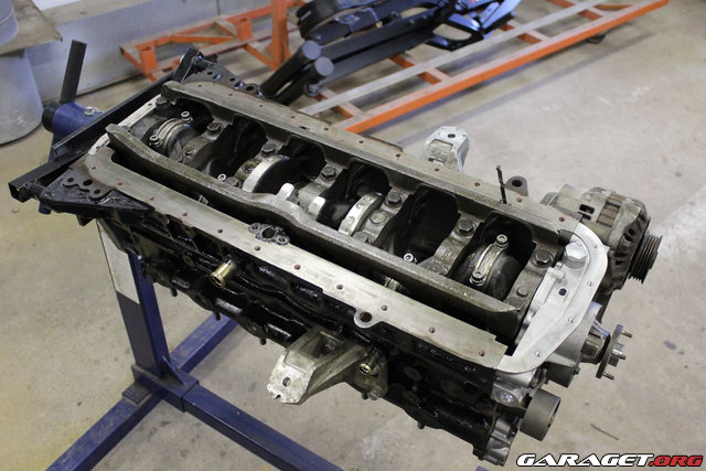

Öppnade även tråget och kikade så att det såg bra ut samt drog gördeln med rätt moment.
https://www1.garaget.org/gallery/images/17/16271/16271-f75d45adc6a8cc6cd4ca3e3107004493.jpg
Blocket känns riktigt bra nu! Bör lätt hålla för mina 500 hk smile

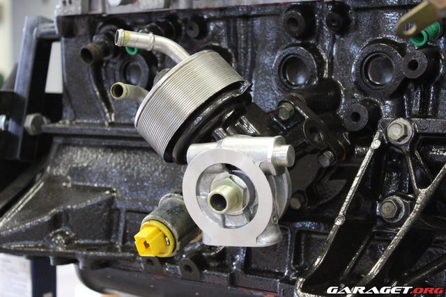

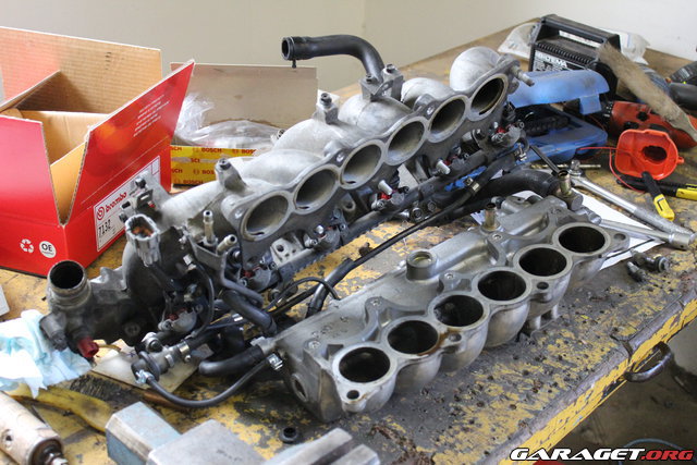

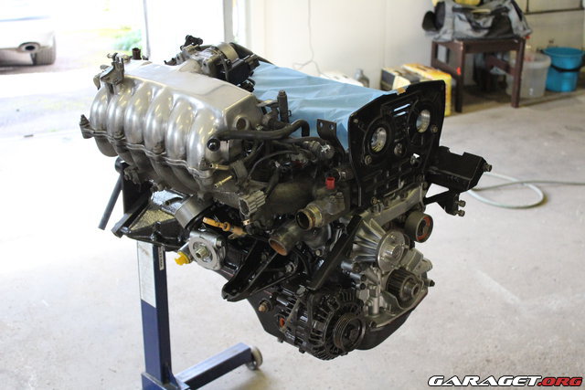

Fick bli en runda till garaget idag. Började med att montera original oljekyl. Slängde även på adaptern för oljekylen.
https://www1.garaget.org/gallery/images/17/16271/16271-4d4f41978617acbf99ae24eb4c4c8713.jpg

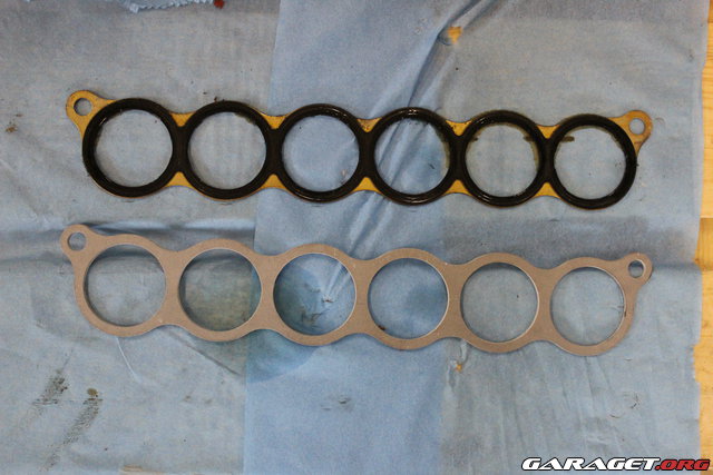

Sen bytte jag ut alla packningar på insuget till cometic-packningar.
https://www1.garaget.org/gallery/images/17/16271/16271-8f5909f30cdfd804a0b9d2893d98bce3.jpg
https://www1.garaget.org/gallery/images/17/16271/16271-cb84a0332bf435a8928f7fc361fc8522.jpg
https://www1.garaget.org/gallery/images/17/16271/16271-434dcddad24f4ea9b849fa7d591024aa.jpg
Nu blir det nog att vänta på kammarna tills jag gör något större ingrepp. Har inte riktigt bestämt om jag även ska köra med originalgrenröret. Sägs att det ska palla 500 hk. Vill inte väcka för mkt uppmärksamhet hos besiktningen. Motorn ser ju nästintill ut som originalmotorn förutom att det sitter en lite större turbo monterad. Allt godis är ju dolt wink
