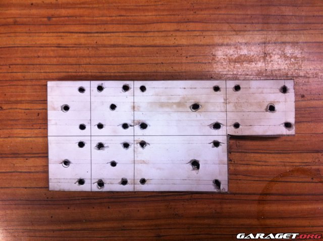

Idag blev det att tillverka en tänspolsbrygga i Acetal. Gjorde en cadskiss som jag skrev ut i verklig skala och tejpade på plattan. Sen var det bara att såga och borra till blocken. Funkade riktigt smidigt!

Märkte dock att bitarna blev lite för långa och breda. Så ska rita om det innan jag lägger ut den för nedladdning på hemsidan.
Fick iaf fall till bitarna till slut och nu sitter den på plats smile

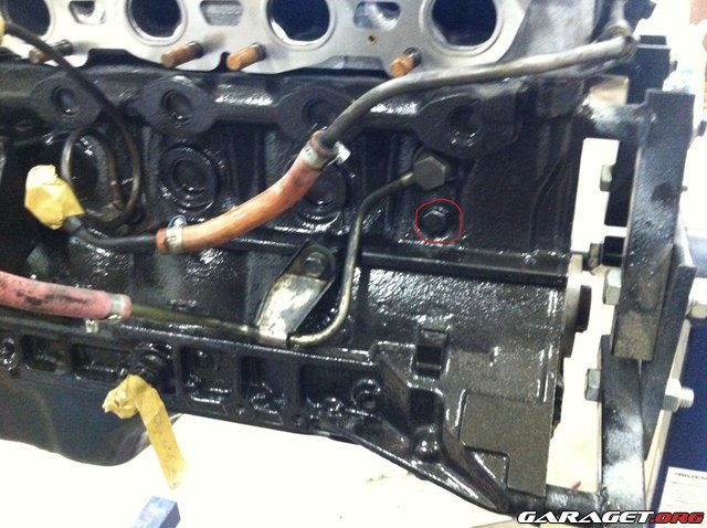

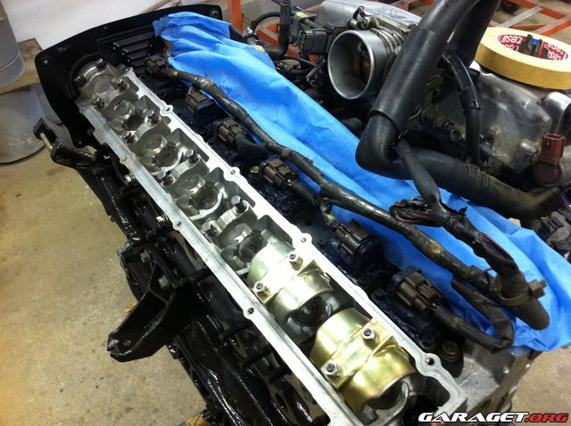

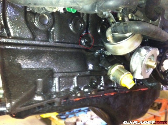

Blev en runda till garaget idag med. Idag monterade jag diverse slangar och rör. Har ett par funderingar angående två stycken proppade hål i blocket. Nån som vet vad respektive hål är?
Höger sida:

Vänster sida:

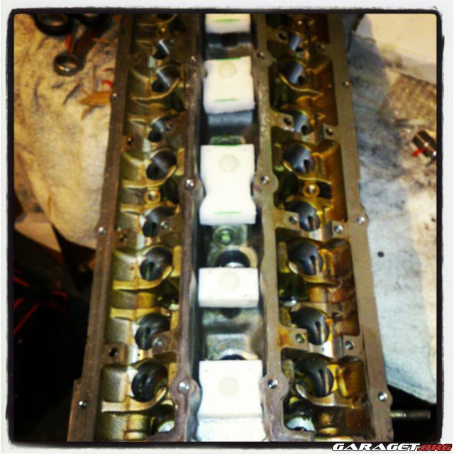

Nu har jag fått till ett par ritningar/mallar som underlättar för tillverkning av dessa Acetalblock. Det går att ladda ner dom via en PDF-fil på hemsidan. Klipp ut och tejpa mallen på acetalplattan och borra/såga enligt konturerna. Lätt som en plätt! smile Se till att det blir i skala bara.
http://www.japs-jens.se/Teknikguider-m. … r-RB25DET/
https://www1.garaget.org/gallery/images/17/16271/16271-ecac02bbabf4eefc1d706e517aa4ff79.jpg
https://www1.garaget.org/gallery/images/17/16271/16271-ffc0d9be66ddaf6a623b1d6f6cbbfbd4.jpg

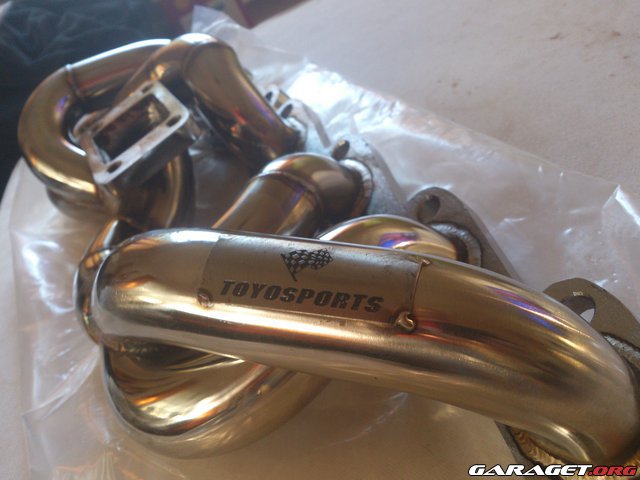

Eftersom det gamla grenröret verkar ha slagit sig så fick det bli ett nytt extraktorgrenrör. Stort tack till Johan_e2 som såldet till riktigt bra pris! Kika gärna in i hans projekttråd på hans otroligt välbyggda RB25: http://www.garaget.org/forum/viewtopic.php?id=221803/
https://www1.garaget.org/gallery/images/17/16271/16271-8e6ddad69fc6c62b41ecc55311f9170b.jpg

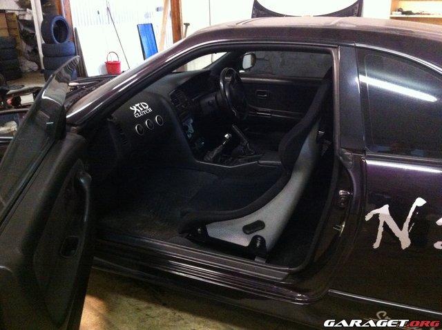

Har lyckats komma över en riktigt billig sportstol som matchar den som redan sitter. Så blev att montera den idag. Ser bra mycket roligare ut! Dock är den rätt tajt så det gäller att inte ha för stor röv om man vill åka med smile
https://www1.garaget.org/gallery/images/17/16271/16271-0552123ed89e8358beccc98877495b55.jpg
