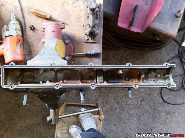

Idag tog jag tag i ventilkåporna. Började med att kapa bort anslutningarna till vevhusventilationen eftersom det ska dit AN-anslutningar. Sen borrade jag bort bafflarna som sitter inuti ventilkåporna. Såhär ser det ut under baffeln:
https://www1.garaget.org/gallery/images/17/16271/16271-698285e464979dc36dd95887396f2df1.jpg
https://www1.garaget.org/gallery/images/17/16271/16271-0ef9d1037d4195ac72c7ab1e1cb3df5a.jpg
Satt något sorts nät som ska hindra oljan från att ta sig ut till vevhusventilationen. Ska försöka komma på någon bättre lösning imorgon på tåget.

Ser bra ut! Blir spännande att se din lösning i kåporna
Vad tror du om denna lösning?
https://www1.garaget.org/gallery/images/17/16271/16271-4e23741b02e32d1720d1b57b7754e523.jpg
Min teori är att det förmodligen skvalpar omkring ganska mkt olja i toppen när man kör. Vid acceleration pressas oljan bakåt mot den bakersta väggen i ventilkåpan och vid inbromsning skvalpar den tillbaks framåt. Och när den skvalpas framåt åker en del av oljan upp ovanför baffeln mot vevhusventilation och trycks ut av vevhusgaserna. Min modifikation borde hindra oljan från att skvalpa upp ovanför baffeln. Eller vad tror du? smile

#85
Japs-Jens skrev:
http://www1.garaget.org/gallery/images/ … 54e523.jpg
Jag slipade hål i den sida som ä helt stängd org så oljan inte fastnar där uppe o funkade kanon på min

#86
Gjorde princip samma som Thomas, kapade bort den vägg som var helt stängd och förlängde "baffeln" med perforerad plåt så det minimerar risken att oljan tar sig upp "bakvägen" eller vad man ska säga.. Väggen till vänster på dina bilder.

#87
Okej det kanske räcker med att kapa upp den väggen då? Tar och kör på det jag med! smile Tack!

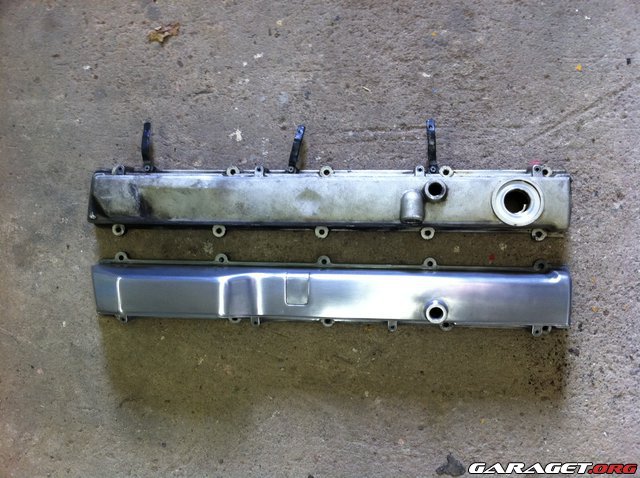

#88
Idag fick sig den andra ventilåpan en omgång av slippappret och autosolet! Tycker det blev bra mkt fräschare än förut!
Förut
https://www1.garaget.org/gallery/images/17/16271/16271-77516c050930119cb49f4ea6ffd6e688.jpg
Nu
https://www1.garaget.org/gallery/images/17/16271/16271-c4ac7c4752893ca098a11cde731dd28d.jpg

#89
Vart riktigt bra! Blev en jävla skillnad från det gamla skitiga dassgråguldiga eländet, kommer du köra OEM-plenum eller ska du byta?
