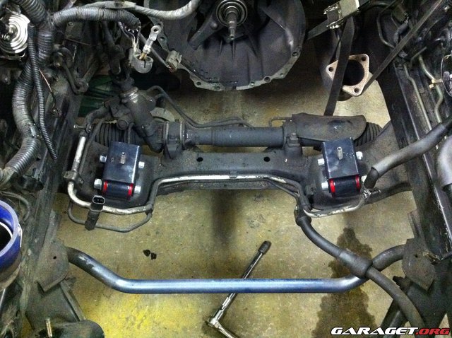

Vart hitta du dessa kuddar ser trevliga ut

Aha ja men dåså hade fått för mig att du skulle köra etanol på nå vänster, jo letar lite motorkuddar jag med, vill inte ha för hårda heller då allt vibrerar löst då big_smile
Jaha ne de får bli bensin för mig smile Finns ju några meganracing och nismokuddar på ebay som säkert är mjukare än dessa. Dock är de dyrare. Manligt med hårda ju! wink
Haha jo hade poly kuddar i min s13 och allt vibrererade loss tyckte jag, fick efterdra allt haha big_smile
Haha jasså e de så illa? Tar risken och prövar smile
Hittade dom på Ebay: http://www.ebay.com/itm/Solid-Engine-Mo … 4091111%26
Fast ja dom där ser ju klart mjukare ut än dom jag hade, hade poly med genomgående bult hehe wink

Jaha, hockeypuckar med andra ord! wink

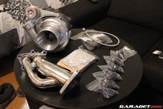

Nu har de kommit hem lite godis så imorn blir det en tripp till garaget smile
Blir att montera ett kit med 720cc spridare så att soppan verkligen räcker till.

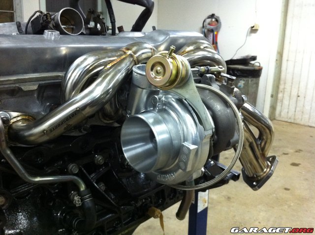

Blev några timmar i garaget idag. Turbon sitter som ett smäck!
https://www1.garaget.org/gallery/images/17/16271/16271-b7cb0f243c1ef2a364be6b30544d72fe.jpg
Dock funkar det inte att montera turbon mot grenröret med bultarna som medföljde grenröret utan det måste fixas på gängstång o kapas till. Behövs även en längre slang för oljereturen. Har även gjort en lista på lite siliconslang mm som ska beställas.
Sen är det inte mkt kvar tills motorn åker i! smile

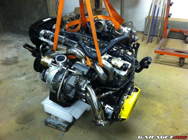

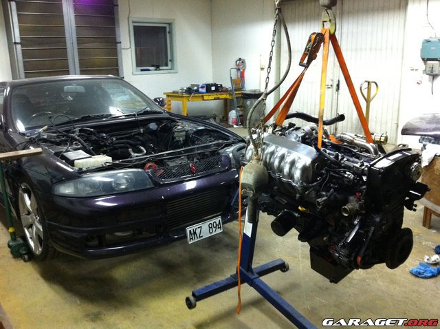

Nu har jag legat i de senaste dagarna och fått mkt gjort!
Inga som helst problem med polykuddarna. Perfekt passform!
https://www1.garaget.org/gallery/images/17/16271/16271-c0ccdac2f35c0c6b8a7a133d02b92a65.jpg
Motorn ihopskruvad och redo för att lyftas!
https://www1.garaget.org/gallery/images/17/16271/16271-38cb40fb9f0f4badd89bddc8a094166e.jpg
ACT-koppling monterad! Inga som helst problem även med denna.
https://www1.garaget.org/gallery/images/17/16271/16271-f4267250a3c4c9c80f628c6ac29c4c3d.jpg

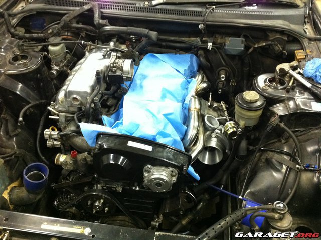

Motorn på plats. OBS turbon som verkligen sitter som ett smäck! Passade riktigt bra även mot frontpipen.
https://www1.garaget.org/gallery/images/17/16271/16271-125696e25d976616c0616f5168cd1f84.jpg
Motorn redo för uppstart!
https://www1.garaget.org/gallery/images/17/16271/16271-7e50bfef146e8cca581d530538898308.jpg
Skylinen lever!!
[video]http://www.garaget.org/video/131585[/video]
Senast redigerat av Japs-Jens (26 december 2012)

Smidigt att lyfta utan växellåda eller? Haha jag röck min rakt upp med växellåd men kanske är enklare sådär? big_smile
Ja jag tror nog det är smidigare att lyfta utan låda smile Ska man inte in o pilla i lådan kan den ju lika gärna hänga kvar. Måste ju va rätt tajt att få med lådan ut? Tycker det va på håret att bara motorn gick ner smile
