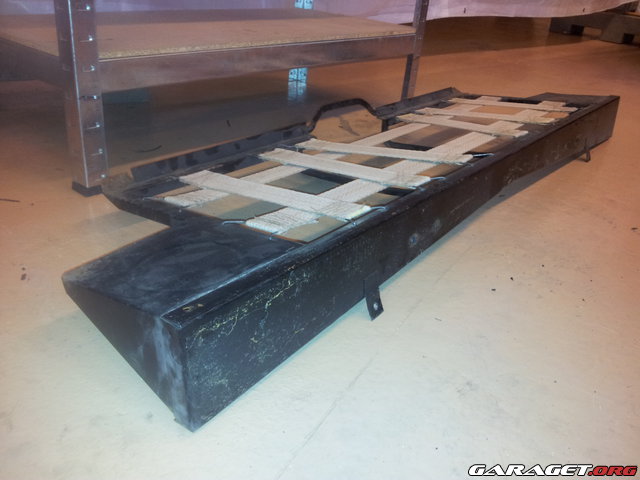

Imorgon börjar jobbet efter 9 veckors semester, då kanske man får lite ro att börja med bilen igen. har inte haft tid eller ork att renovera nu under sommaren. Kommer börja med baksätet nu i veckan.
Ramen måste blästras och lackas, sen måste jag byta ut resårbanden som håller uppe dynan och byta ut träpanelen bakom ryggstödet. kommer bilder på det i veckan.

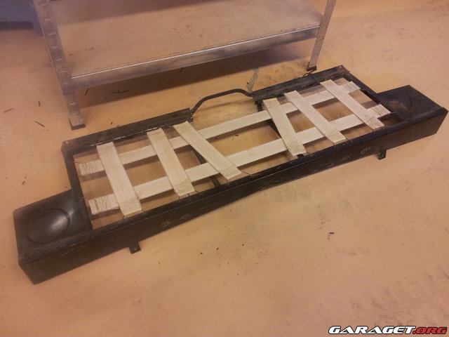

https://www1.garaget.org/gallery/images/152/151791/151791-4852f534de6b531690a3c60b1396a892.jpg
Ramen till baksätet ska blästras och lackas, sen ska resårbanden bytas ut.
https://www1.garaget.org/gallery/images/152/151791/151791-c9fc18999c2b08f08db23051b7eaeb04.jpg
lite skitig och nött.

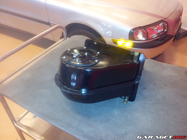

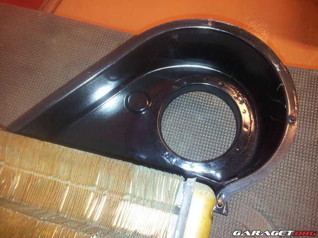

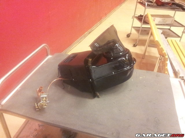

https://www1.garaget.org/gallery/images/152/151791/151791-9c36a7291c3e5c8ad3efffd0e3b2bddd.jpg
Värmepaketet byggs ihop
https://www1.garaget.org/gallery/images/152/151791/151791-c6a593319bdec60b2e9a3a8333703136.jpg
Blankt och fint även på insidan av värmepaketet
https://www1.garaget.org/gallery/images/152/151791/151791-0e2ca295517a4b12e4a8f1e2d59bf9f8.jpg
Ungefär så här kommer det att se ut

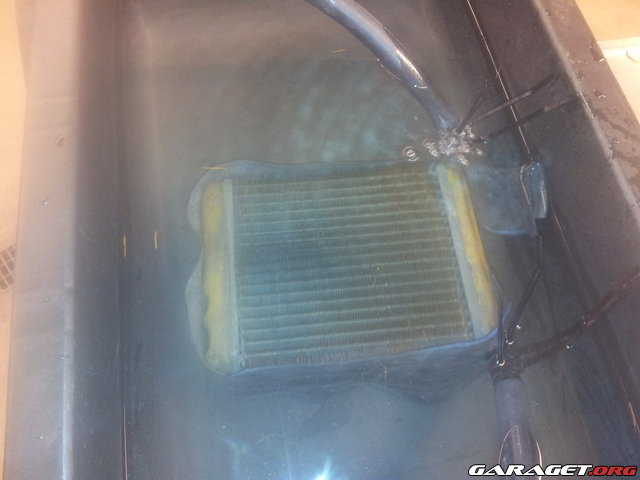

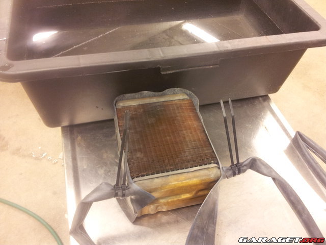

https://www1.garaget.org/gallery/images/152/151791/151791-96d227f603a80e3b24008fd7f56e11ab.jpg
Täthetskontroll av värmepaketet, gick fint med hjälp av en cykelslang och en balja med vatten.

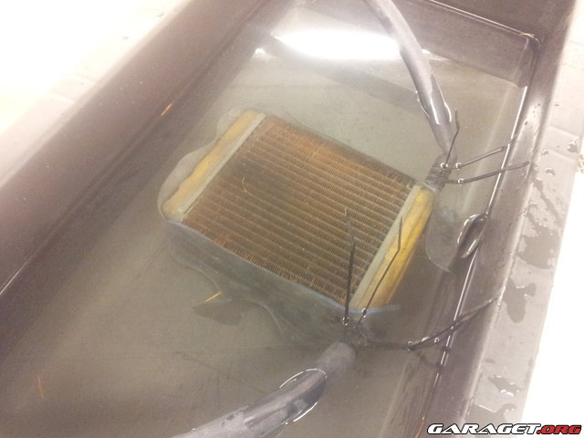

https://www1.garaget.org/gallery/images/152/151791/151791-8bab4ee64d3eabb5c25169db7c1a9350.jpg
Fick den inte riktigt tät vid anslutningen på första försöket...
https://www1.garaget.org/gallery/images/152/151791/151791-68ad625deb439212070ca393b3c0d5f6.jpg
Här syns det inga bubblor smile nu blir det montering

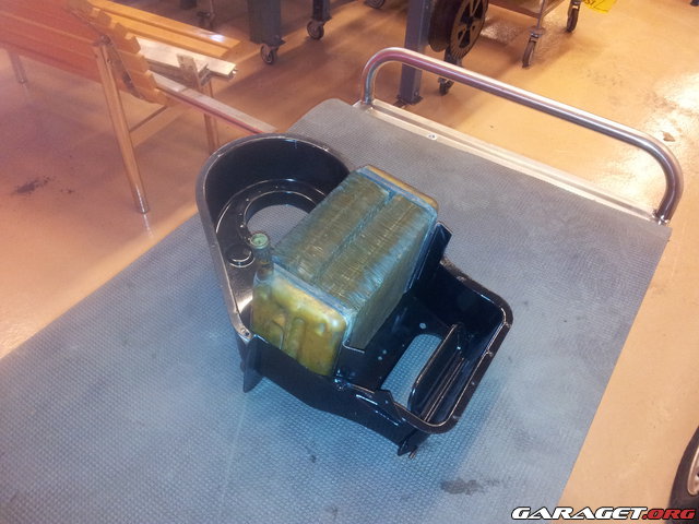

https://www1.garaget.org/gallery/images/152/151791/151791-d831fae39d7cd1e4145846d1e03b7811.jpg
Färdigmonterad och redo för installation i bilen
https://www1.garaget.org/gallery/images/152/151791/151791-bc8d5381664de1588c71978fb274d1bc.jpg
Var ett h-vete att få den på plats utan att skrapa bort färg någonstans

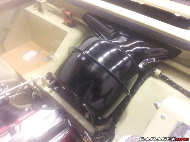

https://www1.garaget.org/gallery/images/152/151791/151791-adb7910f6f2864851200e2278efcb8be.jpg
tillslut var paketet på plats, även chokevajrarna hittade sin plats

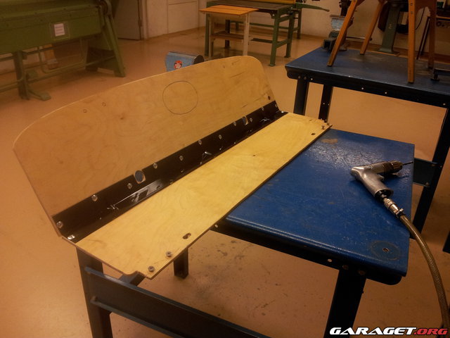

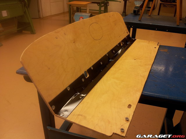

https://www1.garaget.org/gallery/images/152/151791/151791-70f7cee868870da73de4c2c08bf78c8a.jpg
en del av ryggstödet och hatthyllan, den svarta listen är blästrad, grundad och målad med 2k färg. trät är nytt och jag använde orginalet som en mall.
https://www1.garaget.org/gallery/images/152/151791/151791-88bb4b769adf12b7f7daea0b67f5636e.jpg
nästan klar smile
