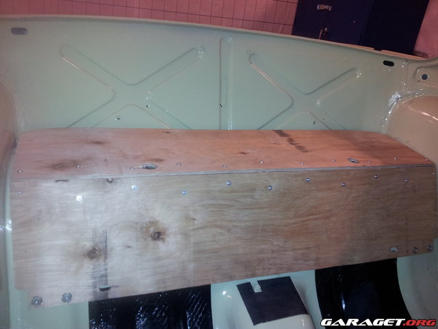

https://www1.garaget.org/gallery/images/152/151791/151791-1b8057b6b51587e8a7c23f3a250fc160.jpg
har testat lägga i den nya träkonstruktionen, nu ska den bara kläs i grått tyg

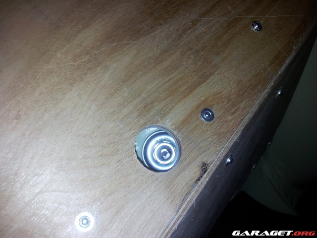

https://www1.garaget.org/gallery/images/152/151791/151791-49799e4d7312acc5ec53db1e82f4d4f4.jpg
När jag byggde ihop den nya hatthyllan så började jag fundera varför det skulle vara två stora hål i den... det var ju för att man ska kunna byta stötdämpare!! smile

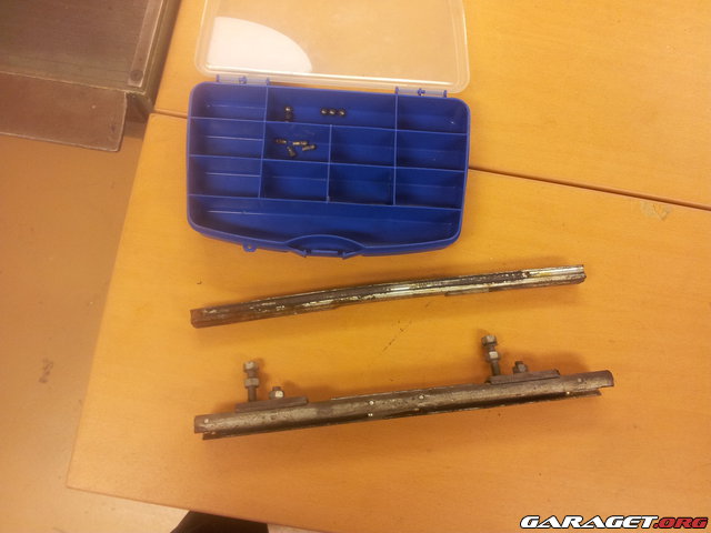

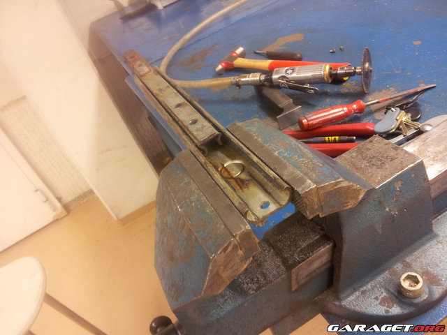

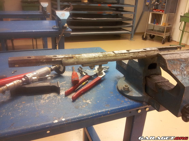

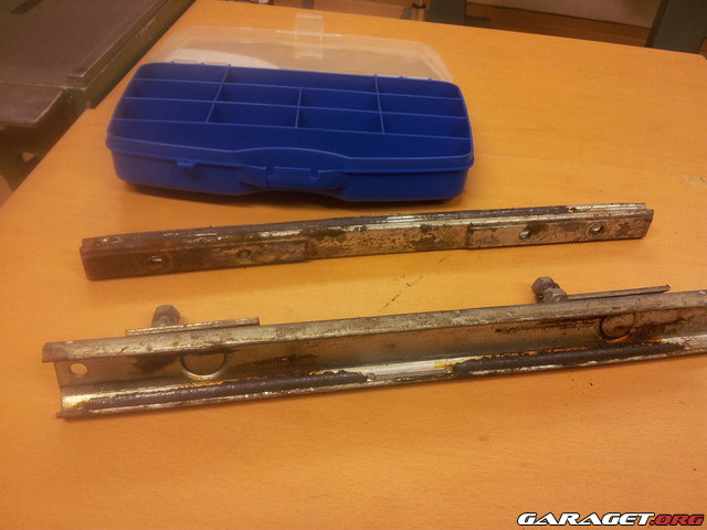

https://www1.garaget.org/gallery/images/152/151791/151791-4511fc30fd90d900aa9e5057060612c6.jpg
Isärtagning av stols-skenor, ska blästras och skickas till elförzinkning
https://www1.garaget.org/gallery/images/152/151791/151791-ba4ff151c705d59fafb89fa774ea1d98.jpg
https://www1.garaget.org/gallery/images/152/151791/151791-b85187dd381018c870c13484312a6041.jpg
Klar för blästerskåpet smile
https://www1.garaget.org/gallery/images/152/151791/151791-7e52f5006eea49b0f65c421d7cb2e0f4.jpg

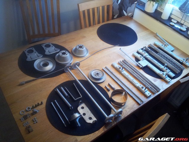

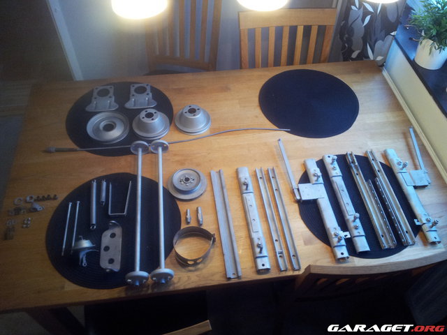

https://www1.garaget.org/gallery/images/152/151791/151791-da62d247acc1772f3a504e40d559e47f.jpg
Massor av prylar som ska skickas nästa vecka
https://www1.garaget.org/gallery/images/152/151791/151791-1015ac48c4a425d66927359ab7172ee2.jpg

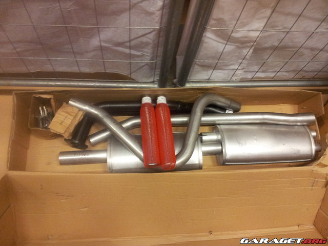

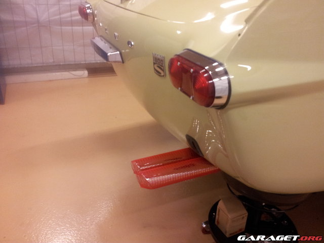

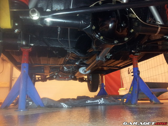

https://www1.garaget.org/gallery/images/152/151791/151791-616bafd424bbf16a0c339f5d3dc48a54.jpg
avgassystemet har hittat hit smile blev ett 2" sportsystem med dom snygga slutrören. är ju lätt att byta ut om man skulle vilja ha orginalet sen.
https://www1.garaget.org/gallery/images/152/151791/151791-7b58973525fea9a417954725d35ef407.jpg
bara provmontering än så länge. vill se att det passar perfekt innan jag drar åt alla klammer

#328
Tror inte man får ha klämmorna neråt mot backen! Kan vara bra att ta reda på, så du inte måste åka in på efterkontroll p.g.a. skitgrejor! smile
Nä jag vet att dom ska vara uppåt, har inte dragit fast dom för att avgassystemet ska monteras ner för att komma åt att underredsbehandla bilen, men tack för tipset iaf smile

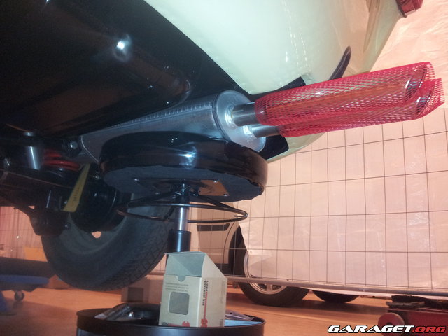

#333

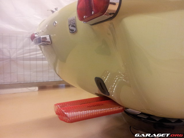

https://www1.garaget.org/gallery/images/152/151791/151791-a83ecac3582aabdafde418cdeb2bc96b.jpg
Kromade raka slutrör, är enkelt att byta till orginalslutrören om man vill. dom ser ut att sticka ut långt men det blir mycket bättre när stötfångaren monteras
https://www1.garaget.org/gallery/images/152/151791/151791-83816a67d65eb2588fcbb0fb8f55a5dc.jpg
tar bort skyddet på rören när stötfångaren är monterad, så man inte gör något dumt och repar dom
https://www1.garaget.org/gallery/images/152/151791/151791-dc66050181e1d3d38d37a43d1d84fa1b.jpg
slutburken uppallad med en stol, men man ser ju hur det kommer att se ut iaf.

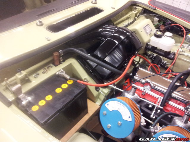

#335

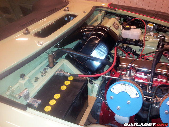

https://www1.garaget.org/gallery/images/152/151791/151791-4fe9e3fe4ee8b2bb404b0049af8cfd85.jpg
hittade ett retro batteri i ok skick, får duga tillsvidare. Har monterat en ny plus ledning och jordledning också. Har testat hela elsystemet och allting fungerade på första försöket!! helt otroligt. var helt säker på att jag skulle ha lyckats koppla något fel iaf
https://www1.garaget.org/gallery/images/152/151791/151791-b2182ee686ed7c4d7b00c97b18b72d39.jpg
En till bild på batteri installationen
