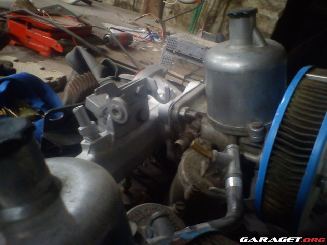

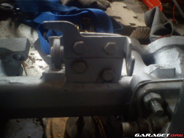

https://www1.garaget.org/gallery/images/182/181258/181258-2ebf80b0543d8bf75202cbb42f2878e8.jpg
https://www1.garaget.org/gallery/images/182/181258/181258-6825b84df6ec004f3751badb7996c1e0.jpg
https://www1.garaget.org/gallery/images/182/181258/181258-dba91e15741b178cf690bb6436a20342.jpg
Här är bilder på den smile. Som sagt satt orginal på Denna svenska sålda p1800an

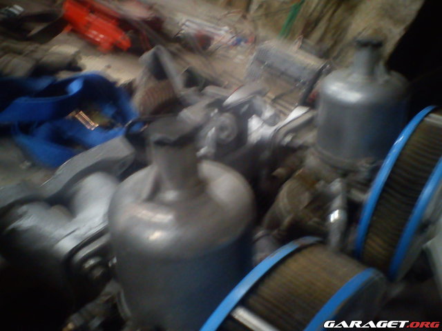

https://www1.garaget.org/gallery/images/182/181258/181258-07f796f8b827e39e42e3b33a4de0d442.jpg
Gamla Volvo bilar är livet
353 Inlägg
22 oktober 2012
#352
Hej igen och tack för bilderna, fästet du har på bilden är fästet för aluminiuminsuget och kommer tyvärr inte passa på mitt gjutjärnsgrenrör, på ditt fäste sitter bultarna "rakt" och det jag söker är lite annolunda, plus att det är fäste för bränsleslangen på ditt. men tack iaf mvh Jonas

Detta är Gjutjärns grenröret. Har bara kapat av avgas sidan för att kunna ha extraktor rör. Och är sprayat silver
Den Du söker för gas stags fästet sitter orginal på 140 sport serien. Den har den (sneda) Infästningen. Detta satt ej på p1800
Då har du fått tag på fel Grenrör/insugsrör. neutralneutral

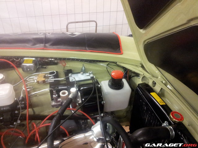

https://www1.garaget.org/gallery/images/152/151791/151791-eb95fda59cf15bc2d33c3ee296244aca.jpg
Hittade precis rätt spolarvätskepump på skroten!! dom skulle ha 20 kr för den men jag hade bara 15 spänn i fickan och det gick bra, jag demonterade ju den själv så lite ska man väl ha för jobbet smile

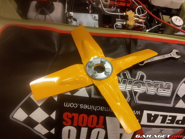

https://www1.garaget.org/gallery/images/152/151791/151791-d813cb148b2d4f3fa7b39602d8e8fcbc.jpg

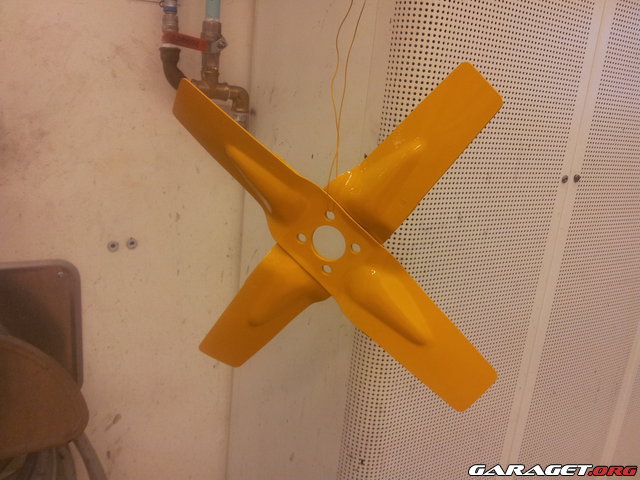

Lackade fläkten i helgen och nu är den monterad, blev ganska bra kulör på den, har jämfört med en orginalfläkt
https://www1.garaget.org/gallery/images/152/151791/151791-533f4025254c32f9a728b19a99f81d93.jpg
Nyförzinkad bricka och nya bultar

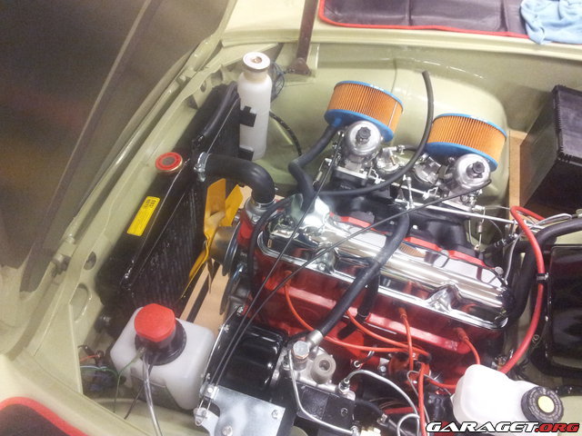

https://www1.garaget.org/gallery/images/152/151791/151791-b443411f480f4dfabe7c6e257a34d452.jpg
fläkten monterad smile
