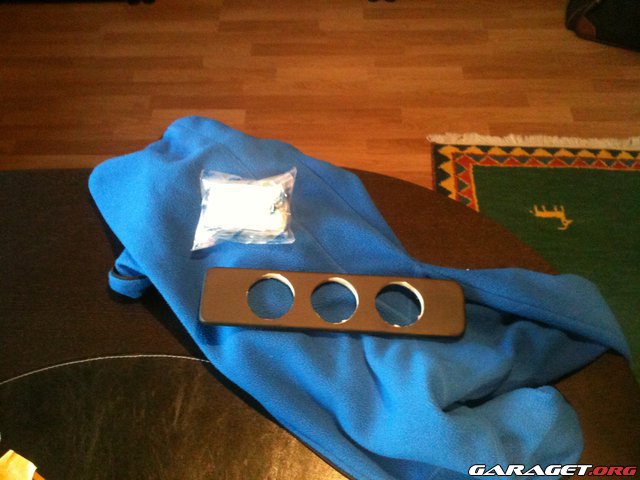

Igår hade vi gjort mycket på min bil... Vi satt och höll på med mätarna och mätarhållaren hela dagen. Så det blev lite slang och kabeldragning, men vi är inte riktigt klara än. Här är lite bilder på vad vi har gjort.
https://www1.garaget.org/gallery/images/174/173228/173228-167339dfe2c28794609bf50aacbdd30d.jpg

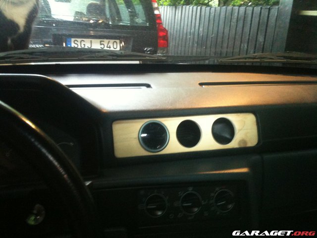

Här ska den sitta. Där AC gallret satt förut. Blir nog ganska bra smile (Katten var lite nyfiken, så han kom med i vänstra hörnet smile)

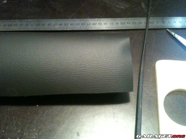

Här är vinylen som mätarhållaren ska kläs med! Äkta Biltema men funkar väldigt bra!

Nu är matarhållaren klar. Var sedan inne på Stylit och köpte V70N skärmblinkers. Kommer nog göra sig väldigt bra när vi monterar de i helgen!

Du behöver inte värma det... vi limmar, trär över med vinylen, viker över kanterna, häftar med häftpistol bakpå så det sitter och skär sedan ut hålen med en kniv.
Vinylen har lite stretch så den är ganska lätt att vika över hörn smile

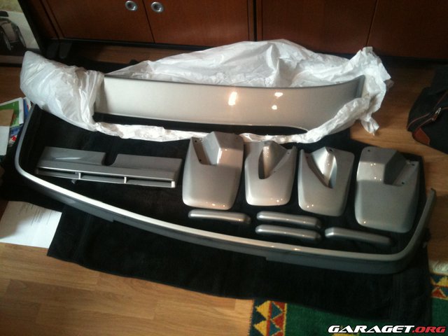

https://www1.garaget.org/gallery/images/174/173228/173228-ffb0b123690677d6207d6ba93c669be0.jpg
Så här blev resultatet av lackeringen! Mycket nöjd, men måste få tid att sätta på det på bilen också.
