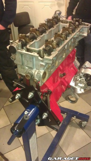

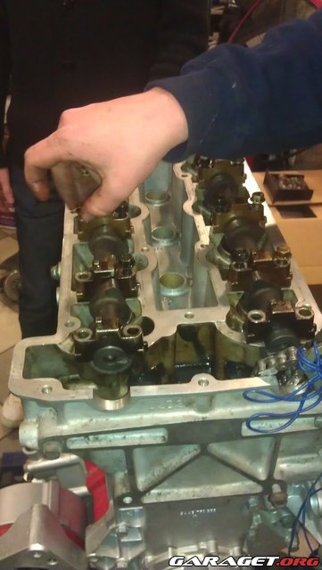

Nu är det toppen som håller på att fixas. Lite rengöring och översyn. Vad är det man mer bör kolla på toppen?
Här är en bild iaf smile
https://www1.garaget.org/gallery/images/173/172849/172849-3dacb25f456d57d9c791c1a41485ebc8.jpg

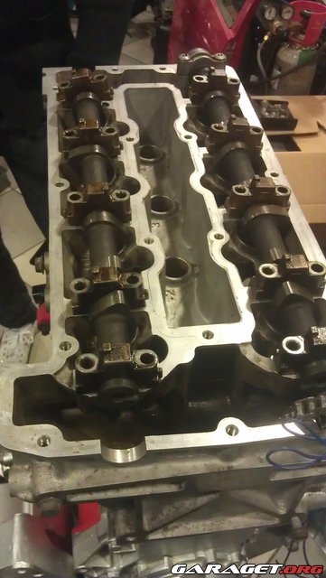

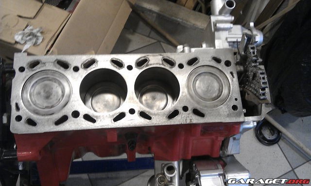

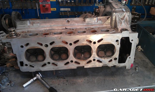

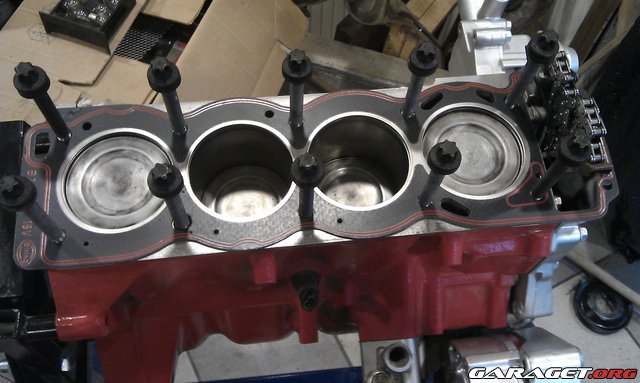

Nu har jag redan stött på knas. Jag såg nu när jag lade dit topplockspackningen att det bara finns hål för vattenkanaler på en av cylindrarna. Ska det vara så? Lägger upp en bild så ni får se skillnaden.
https://www1.garaget.org/gallery/images/173/172849/172849-256527cdf08feda898680e5a25589fd3.jpg
https://www1.garaget.org/gallery/images/173/172849/172849-bb415052d8c9704328bfc6b4a0ab022b.jpg

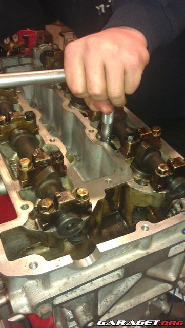

Nu är toppen monterad och dragen. Packningen skulle av någon anledning se ut så där för att minska flödet, sa de på Saab.
Jag fick med 85:ans kammar ist för orginal. Dessa är nästan 1 millimeter högre så de ska väl ge lite extra iaf.
https://www1.garaget.org/gallery/images/173/172849/172849-43180a12f1764a91407f860aadedd37f.jpg
https://www1.garaget.org/gallery/images/173/172849/172849-bd055f73d7f3fe7612997681d949f124.jpg
https://www1.garaget.org/gallery/images/173/172849/172849-961ed7bf95f2937e6bd258ae05b594e4.jpg
https://www1.garaget.org/gallery/images/173/172849/172849-4f713830c861efc65b2cc9a68554e4bd.jpg
https://www1.garaget.org/gallery/images/173/172849/172849-a06841330870b834402228a9af7f9c5b.jpg

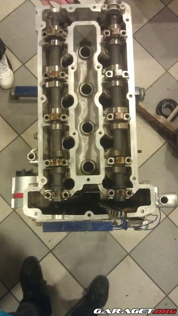

15 maj 2012

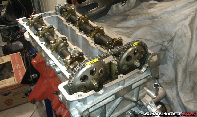

Nu är äntligen kamaxlar, drev och spännare monterat. Nu är det dags att börja fixa till ventilkåpan. Viggen smile
https://www1.garaget.org/gallery/images/173/172849/172849-c8c176333975ca2af25dffbdbd58727d.jpg

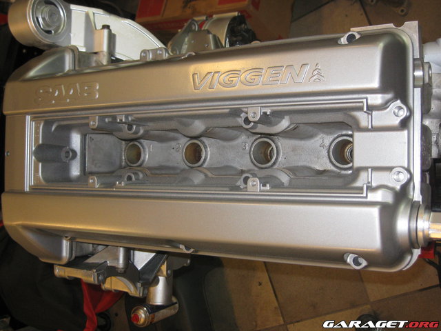

15 maj 2012
Håller just nu på att göra i ordning en Viggen ventilkåpa. Tänkte lacka matt svart som original och planslipa texten på den. Några andra förslag?
14 Inlägg
15 maj 2012
Kåpan så orginal som viggen kåpan och bilen viggen blå smile

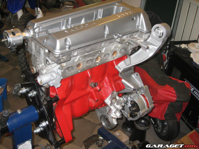

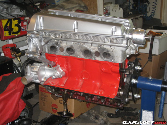

Nu har det blivit lite fart igen. Har monterat en massa fästen, som jag lackat och fixat med. Lite bilder ska ni ju ha såklart!
https://www1.garaget.org/gallery/images/173/172849/172849-8d26ef4e91f046b766aa08a3533bcd6c.jpg
Fördelaren och ventilkåpan provmonterad
https://www1.garaget.org/gallery/images/173/172849/172849-0e77031e8e881b4af983adb2b4003c6f.jpg
Motorfäste, servopumpsfäste och termostat på plats
https://www1.garaget.org/gallery/images/173/172849/172849-72a397bd695158e466b03845f8fe123b.jpg

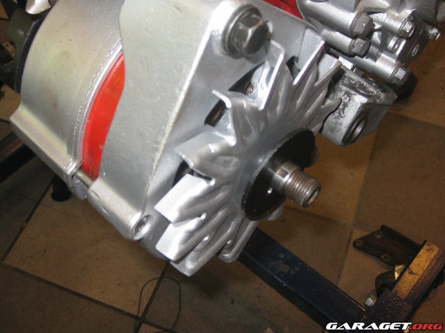

Någon som vet vad som ska sitta på generatorn. Brickor och grejer och i vilken ordning?
https://www1.garaget.org/gallery/images/173/172849/172849-e443eca09f46b1e545bef6c8c09b2f2c.jpg
Nu är det bara att slipa bort färgen från texten!
