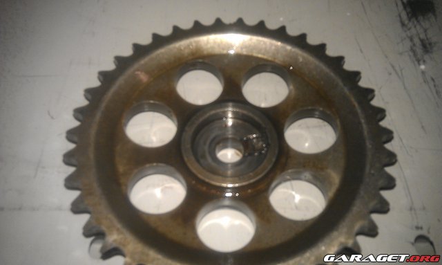

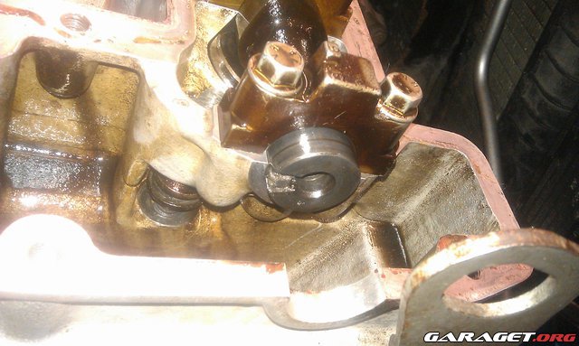

Nu har jag hittat vad felet var... Med de högre kammarna hade de tryckt ventiltryckarna i botten och lite till. Det gav belastning i hela transmissionen och tillslut gick styrningarna sönder på båda kamdreven med ventilras som följd.....
https://www1.garaget.org/gallery/images/173/172849/172849-2b8f126ce6a2e8d63b0a683f0172ef0c.jpg
Kamaxeln

Visade sig nu att det fanns en oupptäckt spricka i ett oljerör i toppen, därav inget störreoljetryck i toppen med massor av ventilknack som följd. Ett nytt rör är hemma hos mig ikväll smile

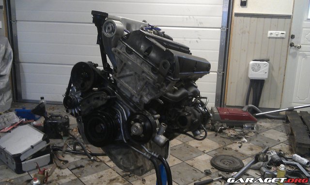

Nu är nya motorn i bilen äntligen, men det gick inte helt smärtfritt...
Motorn är iaf i och det gjordes en provstart. Den gick inte på alla cylindrarna, men jag tänkte att det kan ha att göra med att det är en del olja i cylindrarna. Så jag lät den stå ett tag på tomgång till det slutligen började låta som en tomte som kastade verktyg i blocket. Stängde då av direkt.
Så, felsökningen visade att jag ställt insugskamaxeln 1 kuggjävel fel. Klantigt är det enda jag kan säga......
Så, nu håller jag på att byta topp och hoppas på det bästa.

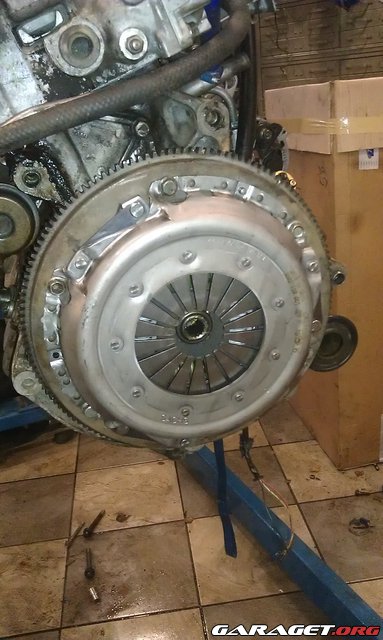

Jag skickar med lite bilder på motorn under montering.
https://www1.garaget.org/gallery/images/173/172849/172849-9fba244d1aa9ffc4695e3c6379006614.jpg
https://www1.garaget.org/gallery/images/173/172849/172849-1d499dc51f6eb413606d06fa5adde9cb.jpg
Ny kopplingen
