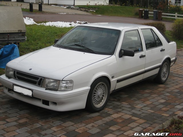

Nu rullar bilen utan gubbhäng.
Just nu sitter det 60mm sänkning fram men den blev för låg. Hade tänkt byta till 30 eller 40 sänkning på den! ÄR det någon som har en sån sänkningssats eller vill byta mot mina blästrade och lackade är det bara att säga till!

Som den ser ut idag med 60 sänkning och talladega-fälgar!

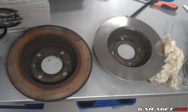

Idag så påbörjade jag att svarva iordning ett par bromsskivor!

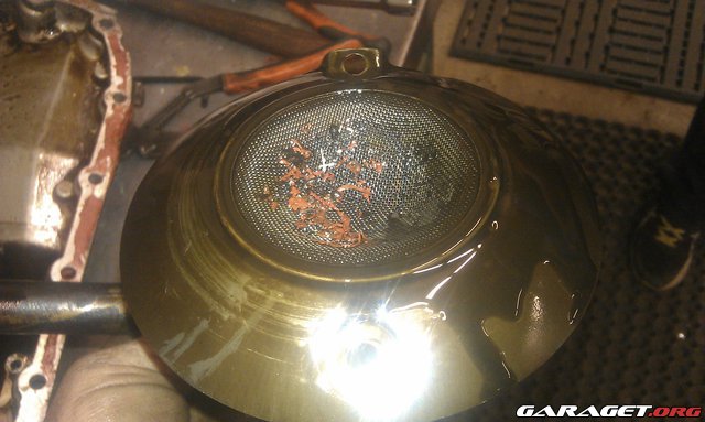

Har nu bilder på lite av det jag hittade i tråget på den "nyrenoverade" Aero-motorn!
https://www1.garaget.org/gallery/images/173/172849/172849-357abbd954ee01a4a03c08aea8f40427.jpg
Kladdig oljesil...

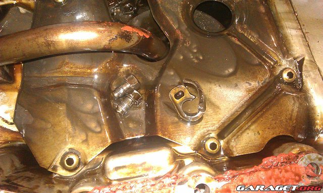

https://www1.garaget.org/gallery/images/173/172849/172849-1abd0242ca67a5222b9eaad1b6c7eb42.jpg
Lite skrot i tråget! De andra oljeskruvarna häll precis på att gänga ur sig...
https://www1.garaget.org/gallery/images/173/172849/172849-77945f9306e3d92a6e279136beec6fe8.jpg
Jag är van vid att saker sitter fast, andra inte...
Och på detta så låg halva ramlagrerna i tråget i flisform!

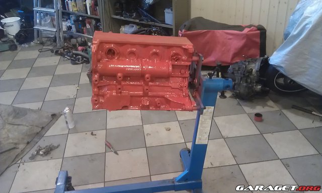

Har hämtat sprillans kolvkylningsmunstycken. De skruvar som låg i tråget var nämligen dessa munstucken. Killen som "renoverat" den hade glömt att dra fast dem utan de var bara ditgängade för hand. 2 var borta, en hängde löst och var helt kass medans 1 var ditskruvad, med kraften av en myra typ.
Har nu iaf lackat blocket!
