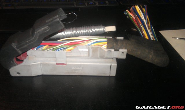

Nu har det varit tyst här ett tag, men nu börjar jag komma igång igen.
Håller på att luska ut vart alla kablar i trionichärvan ska någonstans i bilens elsystem.
https://www1.garaget.org/gallery/images/173/172849/172849-c728a1009654cf7ae8f29306310de20c.jpg

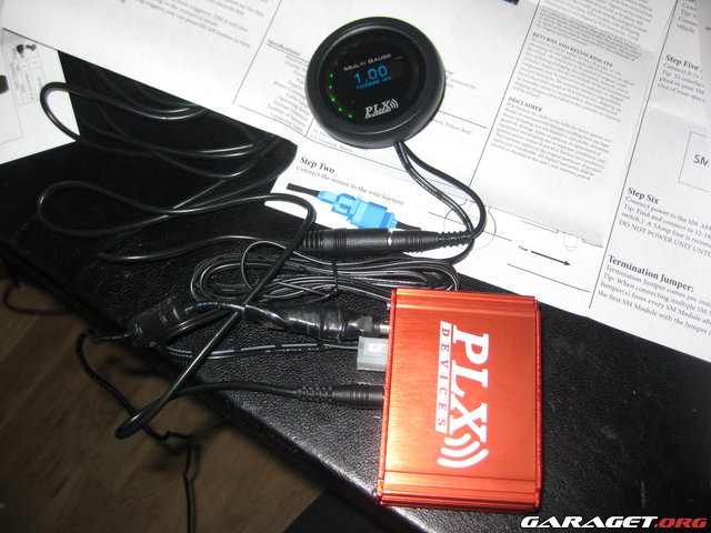

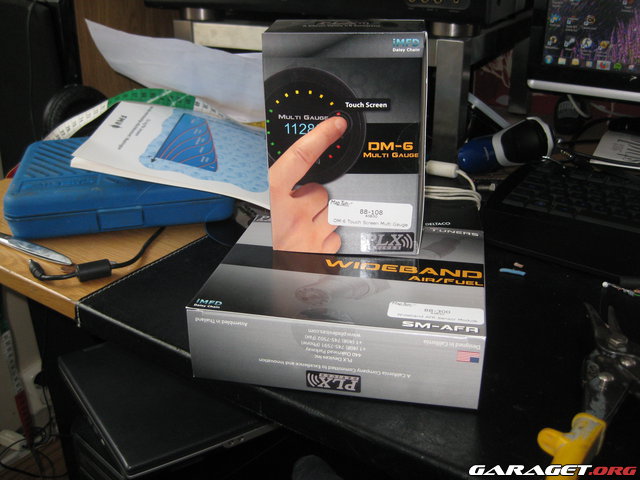

Fick lite roliga leksaker från Maptun idag big_smile
https://www1.garaget.org/gallery/images/173/172849/172849-70778bbe0711e858a3fe702d425583dc.jpg
https://www1.garaget.org/gallery/images/173/172849/172849-749d24f4d55646593d9856c7553a5172.jpg

vad kan man göra med den roliga saken? wink

Det är just nu en bredbandslambda, men det går att koppla in upp till 16 olika givare till samma mätare smile Touch-skärm och oled-skärm smile

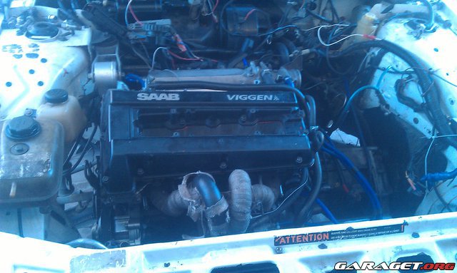

Nu är motorn i bilen äntligen lol
Tajt är ordet som gäller för turbon.
Nu ska elen kopplas klart och bilen ska få en startmapp. Ev så blir det en provstart imorgon eftermiddag smile
https://www1.garaget.org/gallery/images/173/172849/172849-2d2b8d3c84ebb871712feb9e368f49b2.jpg
Motorn i, dock ska grenröret få lite nytt bandage.

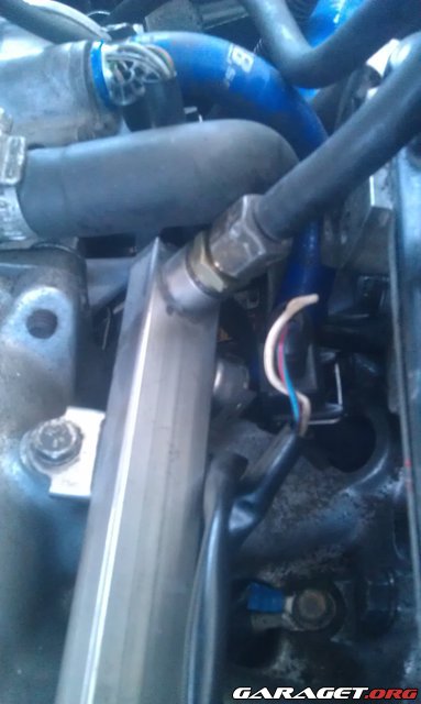

Grubblade ett tag på hur jag skulle få dit bränsleledningen. Fuelrailen brukar ha banjo och min har en vanlig skruvkoppling. Löstes med någon hydralkoppling jag hade liggandes.
https://www1.garaget.org/gallery/images/173/172849/172849-5470745951e604eb12bc5253c699d7fd.jpg

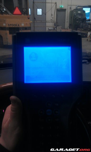

Har även fått tag på en sådan här leksak smile TECH 2!!!
Det var allt för den här gången. Gonatt på er smile

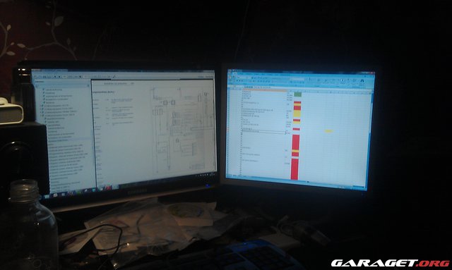

Planering inför morgondagens elkopplingar smile
https://www1.garaget.org/gallery/images/173/172849/172849-75da3d55ed3375f344a38b1fe068d961.jpg
