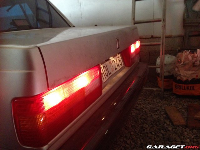

Fick köpte lite glödlamporna idag:).
https://www1.garaget.org/gallery/images/21/20899/20899-266eb678d9ae928ae9d16bbadd5586f6.jpg

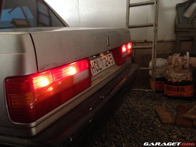

Tog ett kort och såg att blinkersen glöde lite visade sig vara dålig jord på högersidan:P.
https://www1.garaget.org/gallery/images/21/20899/20899-e60e78dba96140952f451b3f1faf6447.jpg
Så nu lyser dom inte:D.
