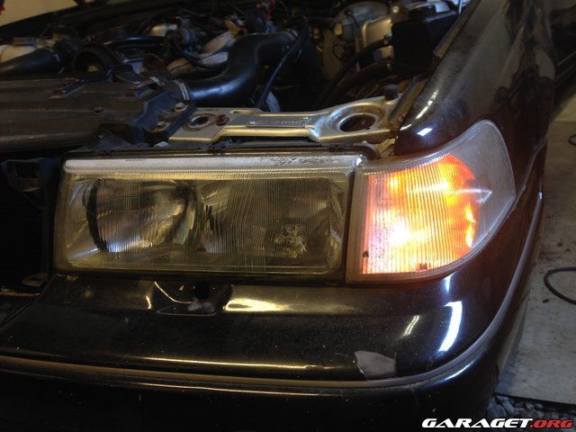

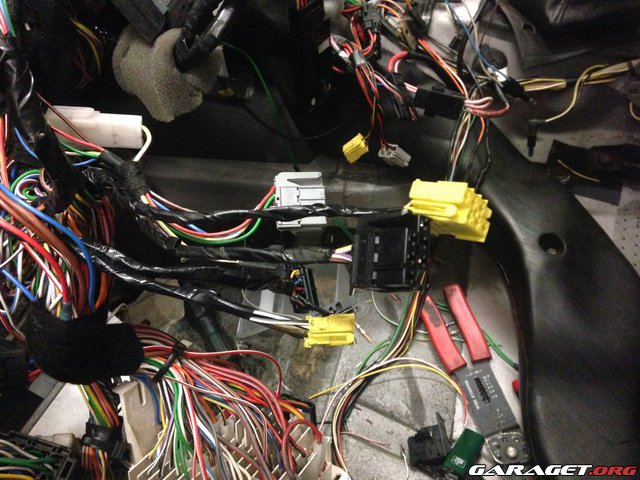

Fått pulat med elen igår:). blev klart med en del saker:).
https://www1.garaget.org/gallery/images/21/20899/20899-086bef23020e1aaa565a0c4e639330ba.jpg
Skickade på ström till USA-blinkersfunktionen:).

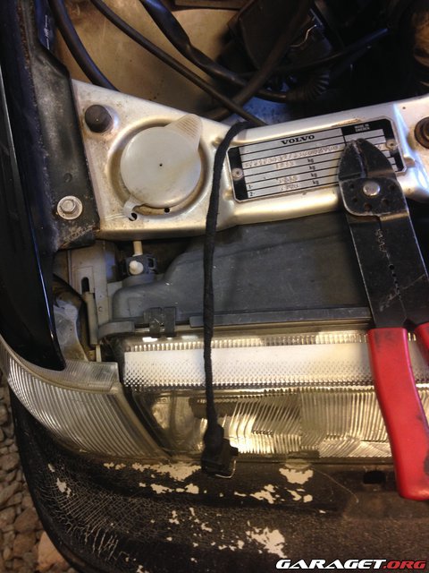

https://www1.garaget.org/gallery/images/21/20899/20899-7eaa37364d4e344ec827e8df6252e602.jpg
Kablarna till dimljuset på höger.
https://www1.garaget.org/gallery/images/21/20899/20899-23cfab035580b9a99be7218999a09851.jpg

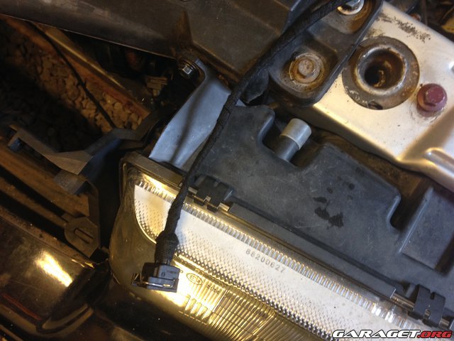

Kablarna till dimljuset på vänster
https://www1.garaget.org/gallery/images/21/20899/20899-791d2d22ece6c92df966c3b61b7429d5.jpg

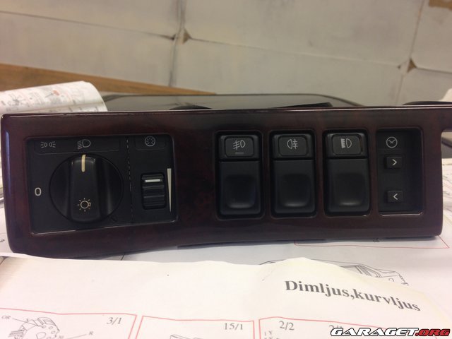

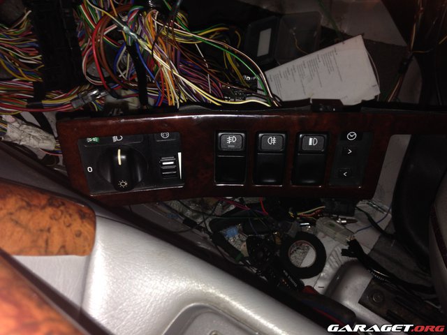

Lite knappar:).
https://www1.garaget.org/gallery/images/21/20899/20899-767955db7a097e96e02b1ec1221f858e.jpg
Nu funkar dom med en knapptryckning:)

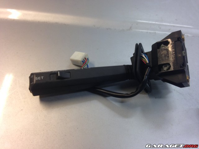

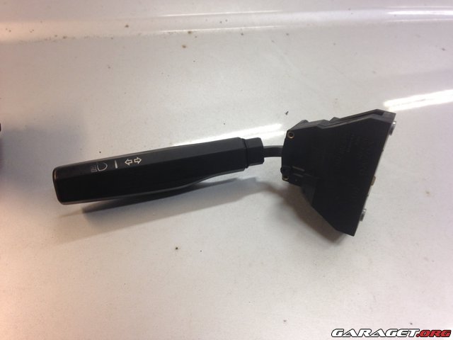

Sen så experimenterade jag lite igen:D.
https://www1.garaget.org/gallery/images/21/20899/20899-8dec0189cfd0f6b047e9e8b8c810321e.jpg
760 spaken utan gummit som tätar mot ratt navkåpan.
https://www1.garaget.org/gallery/images/21/20899/20899-c3f9030a75dd455f74df4c80ebc73336.jpg

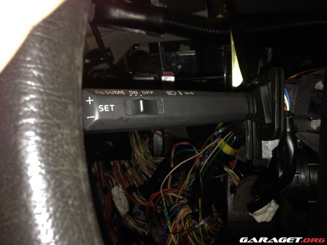

V70 -00 spak med 760 gummi:P.
https://www1.garaget.org/gallery/images/21/20899/20899-cf30c476267643447548554d64c51e23.jpg
Passade och funkade fint:D. Gäller att vara påhittig:D.

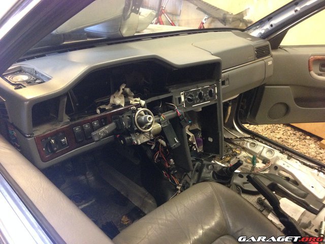

Nu är det mesta av inredningen i bilen på väg mot garaget snart:). Nu skall instrumentbrädan in:).
Lastbilsmekaniker
5 301 Inlägg
1 juli 2014
#312

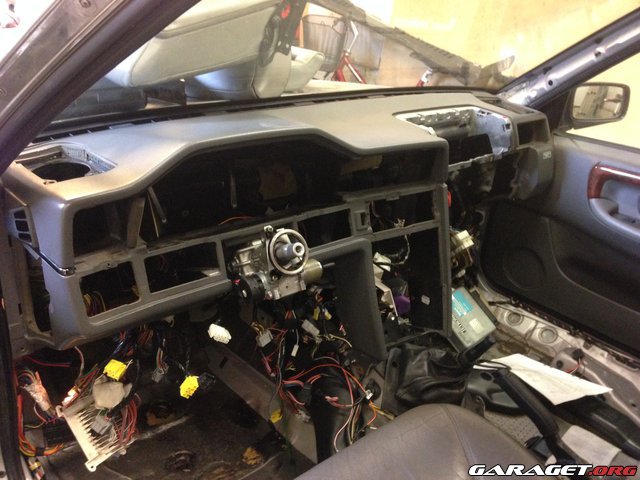

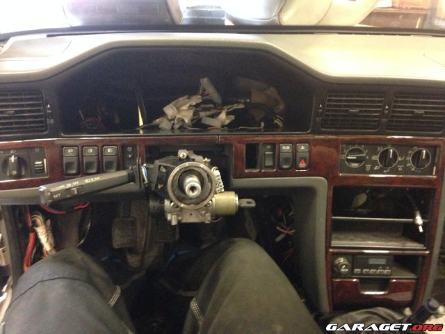

Nu kommer lite bilder igen då:).
https://www1.garaget.org/gallery/images/21/20899/20899-6541cacd63208e0a597630741d702025.jpg
Nu är dom mesta kablarna klara:).

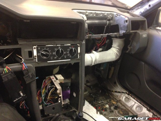

https://www1.garaget.org/gallery/images/21/20899/20899-a19db125c007ad3faca040602cb75e36.jpg
Lite knappar:).

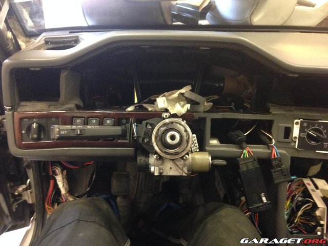

https://www1.garaget.org/gallery/images/21/20899/20899-60cfac04060ffe14a02abf3ee25c5bec.jpg
Nu jävlar:P.
https://www1.garaget.org/gallery/images/21/20899/20899-3ac2fdecd2fe5db3dd0f9a00ca129d73.jpg
smile.
https://www1.garaget.org/gallery/images/21/20899/20899-714a8af18d0fc18ae800913f375df4d8.jpg
smile
https://www1.garaget.org/gallery/images/21/20899/20899-19e9ae329a4c73dbed24f6253a448545.jpg
smile
https://www1.garaget.org/gallery/images/21/20899/20899-94958a298294e39c115f5b8411fd76a5.jpg
smile.
Bara resten kvar:D.

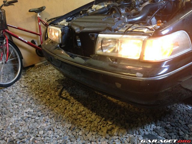

Nu sitter det en vinrödmetallic skärm v-fram och lite helare dimljus:D. Blev att fixa det före inredningen idag:D. Får se om jag orkar skruva lite mera senare.
