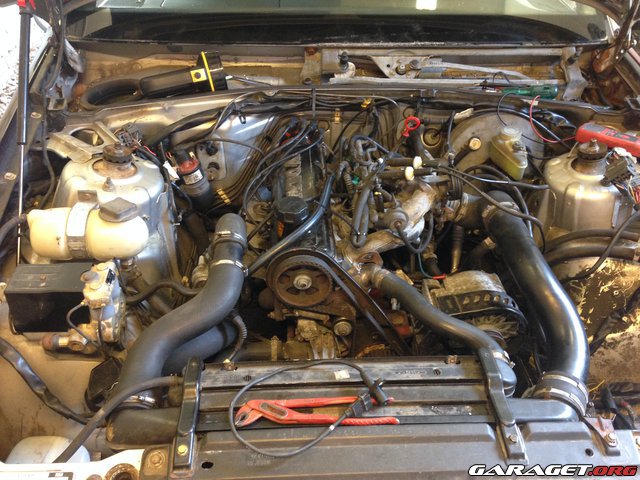

Fick min nya tempgivare den gick åt rätt håll när man värmde den så den var trasig, men felet kvarstår:/.
https://www1.garaget.org/gallery/images/21/20899/20899-c856b30d3794d05014474c6d47f9aee4.jpg
Nu är allt ihop igen:P.
Felsökte vidare och mätte upp svänghjulsgivaren och det var på stift 1-3 ingen kontakt 1-2 190 omh 2-3 ingen kontakt. tyckte det kändes konstigt så jag gick upp på loftet bland getingboen för att hämta min andre givare jag hade liggandes. pipmätte och fick pip på alla stift så känns som den som sitter på bilen är trasig, dock sitter den fast så det blir lite roligt att få loss den:/.

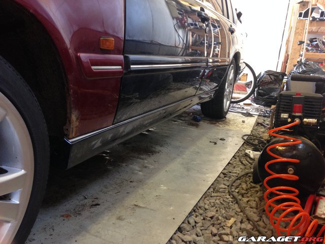

https://www1.garaget.org/gallery/images/21/20899/20899-c9c477fc8916ba3b5a433d4cac678392.jpg
Add-on MUMS:).
Nu blir det att spruta startgas för att försöka få loss givaren:P.

Dahlqan skrev:
sidokjolarna cool muuums
Har legat under soffan hemma i ca 3 år nu:P.
