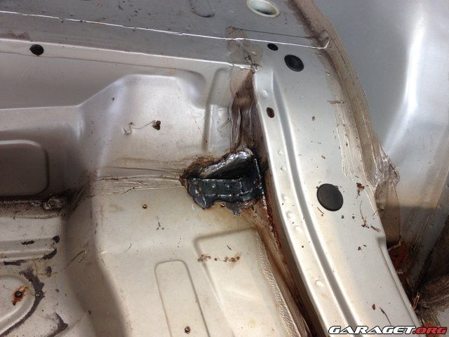

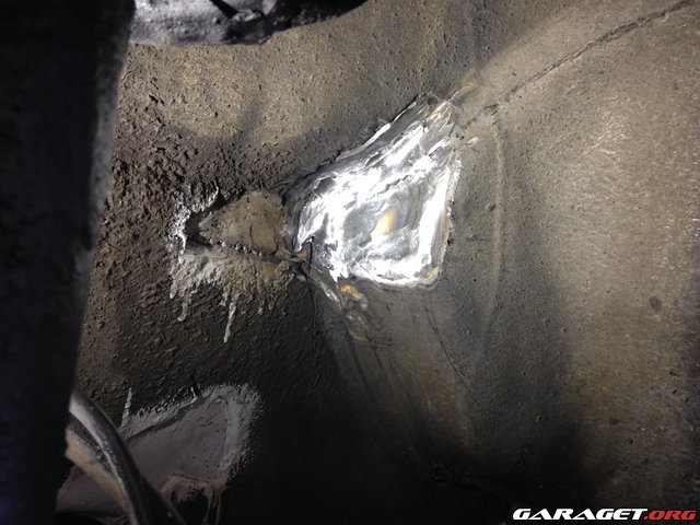

Här kommer lite bilder:).
https://www1.garaget.org/gallery/images/21/20899/20899-230ffcf31afce3d4128deece9c2734a7.jpg
Svetsat bara att slipa kvar:).
https://www1.garaget.org/gallery/images/21/20899/20899-1877e96e25956e2eeabb4655a64d98e3.jpg

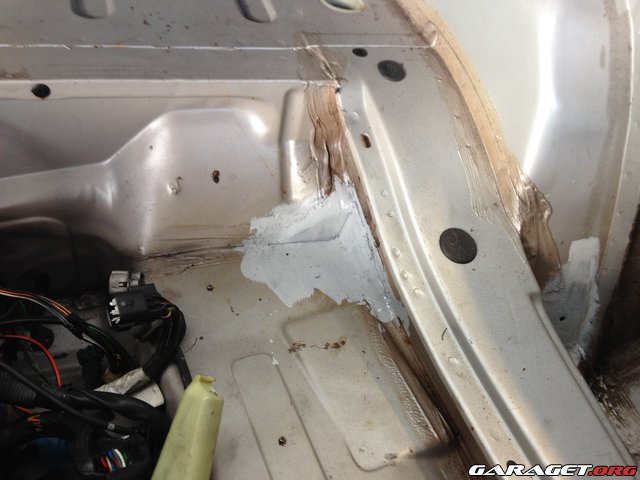

Slipat och lite rostskyddsfärg:).
https://www1.garaget.org/gallery/images/21/20899/20899-1d12fa428458a1122eda8941b21a67b6.jpg

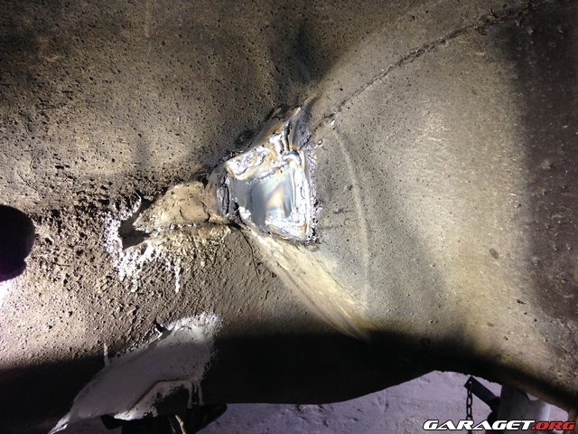

Här var det sista hålet:).
https://www1.garaget.org/gallery/images/21/20899/20899-5c9d2531e1f5008242807c5bfded30f9.jpg
Slipat lite skall försöka ta lite till:).
Då är det bara hatthyllan kvar att svetsa, sen så är det inte så farligt mycket kvar på den sedan:).

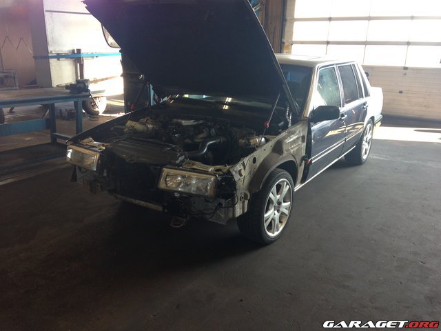

Fick skivan och satte ihop v-bak:).
Tog isär fronten för att fixa lite rost på v-framskärm och tog höger bakdörr med skall ta höger framskärm med:).
https://www1.garaget.org/gallery/images/21/20899/20899-01757ee17c4a103a069b3ac6f4249f90.jpg
Som bilen står just nu:D.

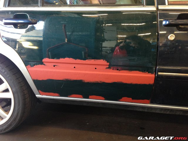

Lite mindre rost på dörren:D.

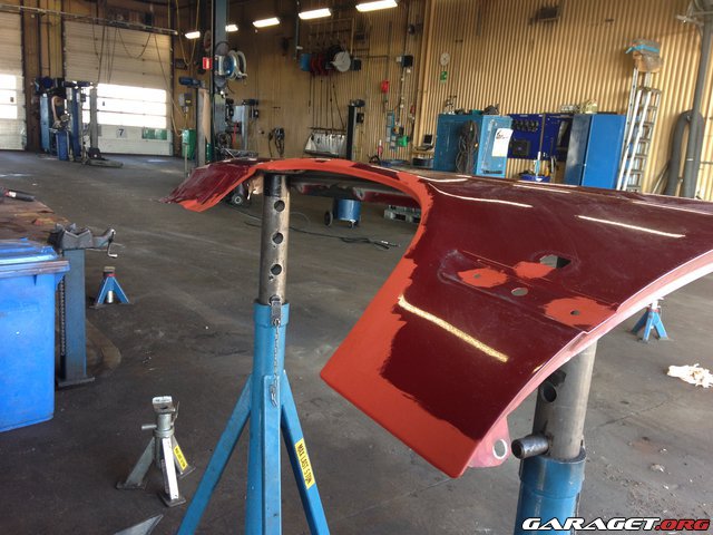

Och framskärmen var lite dålig där man skruvar fast stänklappen så byte ut den biten:).
