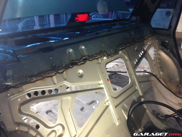

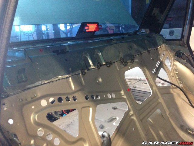

Ja då, då har jag svetsat fast hatthyllan helt:).
https://www1.garaget.org/gallery/images/21/20899/20899-5bdc9ef68a3cd0c55935a958344fe009.jpg

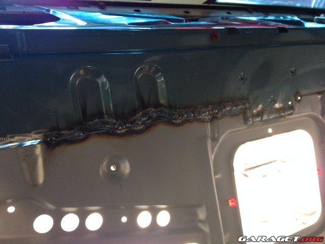

Börjat svetsa:).
https://www1.garaget.org/gallery/images/21/20899/20899-d583fdde8c65b33afc3e6fec1f14112f.jpg
en bit på vägen:).
https://www1.garaget.org/gallery/images/21/20899/20899-922e96594d43000ba0f77a3c322c8350.jpg

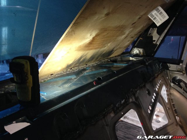

Då var den klar där:P.
https://www1.garaget.org/gallery/images/21/20899/20899-97a9c3408655848a1dd64a9cc3e0817a.jpg
Mitt fina svetsskydd:D.

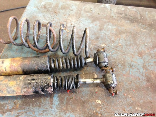

Sen så hissade jag upp den bak och tog ner fjädrarna och stötdämparna och stötdämparna är skrot:/.
Så blir att bygga om ett par stötdämpare nu också:P.

Alltid är det något mera som är dåligt. Men man får ju se det som så att dom har hållit väldigt länge ändå.
Lastbilsmekaniker
5 303 Inlägg
28 september 2014
#606
Är säkert orginal sen -88, blir att bygga om 940 stötdämpare bak istället för att köpa nya var rätt dyra:/.
10 171 Inlägg
28 september 2014
#607
volvoqq skrev:
Jo exakt bytte mina stötdämpare bak från 92 för inte så länge sedan. smile Jo är väl nivåmatic på dom där eller mins jag fel?
Mycket riktigt blir vanliga sen, måste bygga nya fästen i nederkant bara:D.

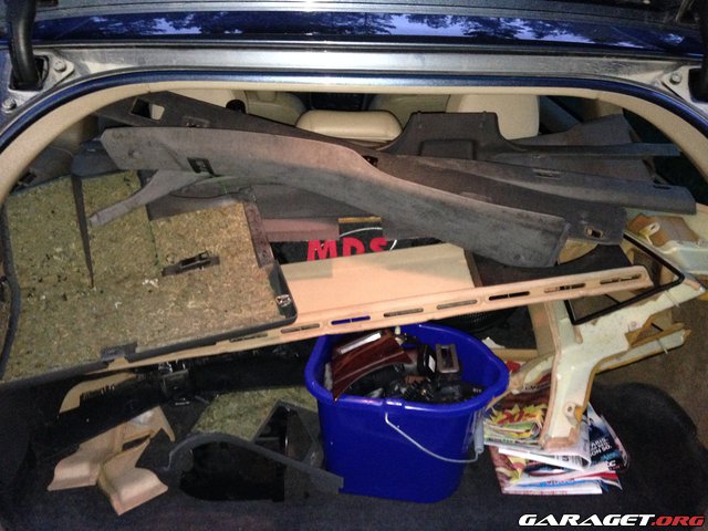

Var och hämtade lite saker i garaget till 760:P.
Ny start då den som sitter där hänger kvar lite när man startar upp den.
https://www1.garaget.org/gallery/images/21/20899/20899-7a1b00175c5b2cf71ff152b23f41d469.jpg
Massa bråte som skall komma in i 760:P.

#616
http://www1.garaget.org/gallery/images/21/20899/20899-7a1b00175c5b2cf71ff152b23f41d469.jpg
" Det är inte fullt förens det rinner över " wink
Hammare och gaffatejp är allt som behövs.
Sitter nånting fast när det borde vara löst? Använd Hammaren!
Sitter nånting löst när det borde sitta fast? Använd Gaffatejp!
