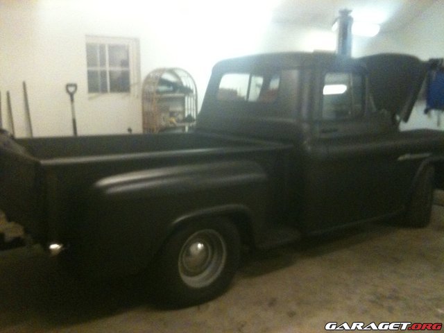

https://www1.garaget.org/gallery/images/155/154346/154346-75ca34b5896a054402ad24454bb2f802.jpg
Ja så här såg min cheva pickis ut när jag köpt den bruksskick dåligt flak mattsvart lack ! Tanken var stora hjul riktigt låg o lite bättre väghållning!

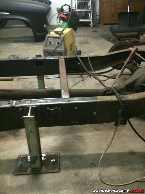

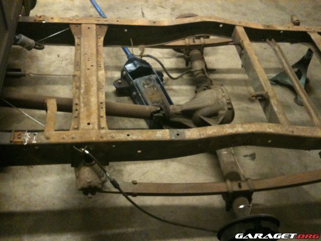

https://www1.garaget.org/gallery/images/155/154346/154346-c5e995b5e17268f7c6a89faa5a7e8c59.jpg
Ja här har jag bultat fast ramen med hilti-bult i garage golvet så att jag kan boxa o förstärka upp ramen utan risk för att den skall slå sig o skeva sig är  även inlodad både längsgående ock tvärgående !

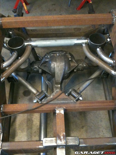

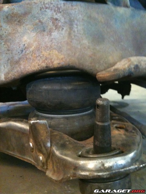

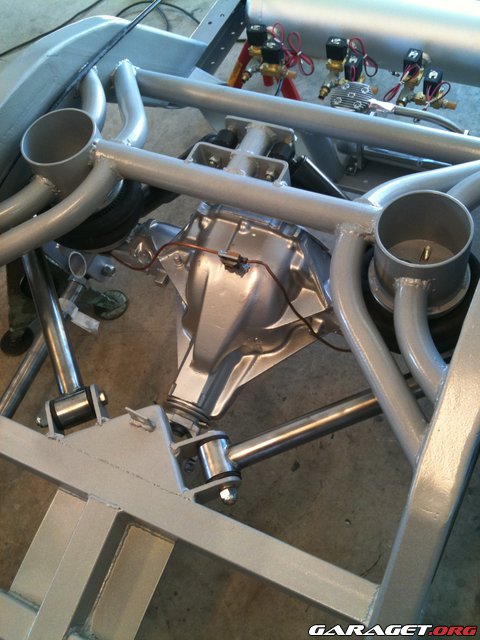

https://www1.garaget.org/gallery/images/155/154346/154346-291525c180a69e2067a8f9708a8c9a7d.jpg
Här syns hur airbagsen kommer att sitta här kommer jag få sätta stötdämparna på utsidan dom sitter ju normalt i mitten upp mellan fjädern från länkarmen upp i ramen!

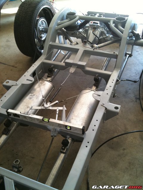

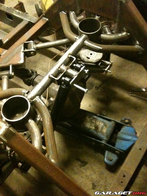

https://www1.garaget.org/gallery/images/155/154346/154346-8b98f95148f2df67891f1dbd7ace635c.jpg
Här har jag tagit bort bladfjädrarna och fått dit 4-linken och håller på med luftkuddarnas placering finns inte så mkt att välja på vad gäller placeringen så de e bara o köra på!

https://www1.garaget.org/gallery/images/155/154346/154346-c0c52ccef6a8993b5899207b41fee12c.jpg
Nu har stötdämparna hittat sin plats inser att det kommer att bli svårt o få plats med avgasrör över bakaxeln vill inte dra avgasrör i närhet av airbagsen känns inte som nån bra lösning:rolleyes:

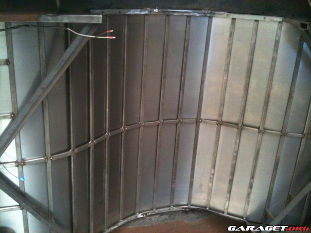

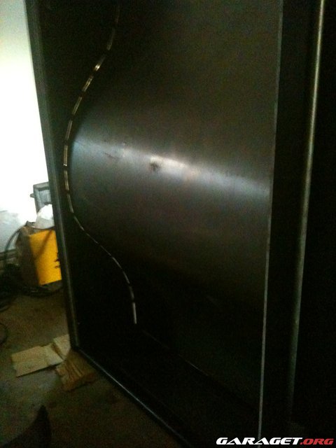

https://www1.garaget.org/gallery/images/155/154346/154346-7a8db8ab1cce500dc9f964b0bbe51021.jpg
Här ser ni hur det ser ut på undersidan klätt flaket med en 2mm plåt blev riktigt stabilt !

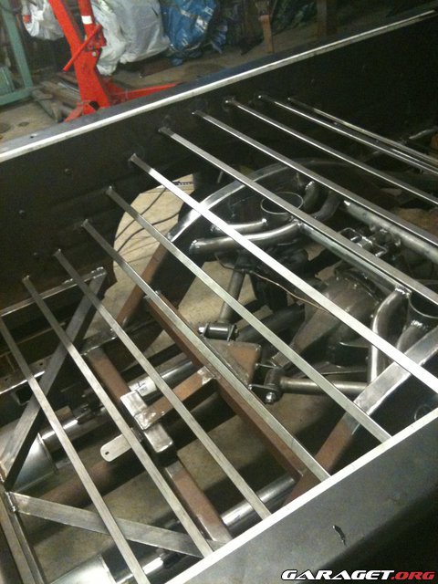

https://www1.garaget.org/gallery/images/155/154346/154346-b0bf484a3804c23d0d0ef2002e83e2a6.jpg
och så här ser det ut på ovansidan nu är det en glipa mellan flaket o sido väggarna som jag tänkt lägga en fyrkantsprofil längs med i framkant o sidorna dock inte där bak kommer ju bak lemmen o stöter till

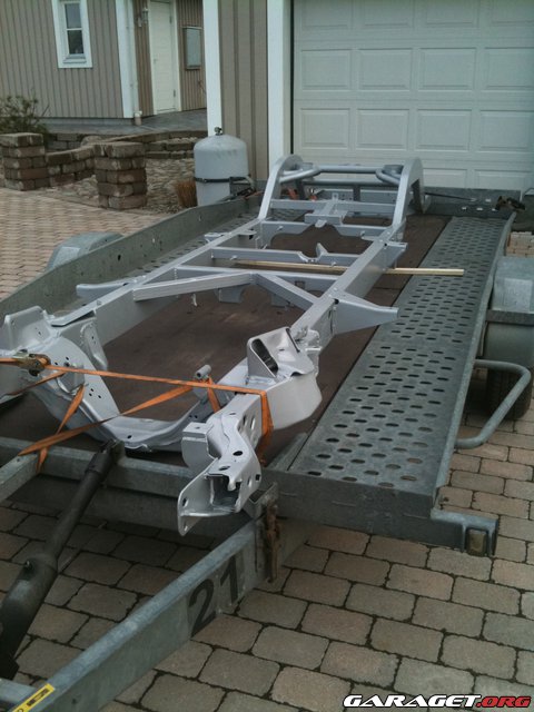

https://www1.garaget.org/gallery/images/155/154346/154346-547d6d2b80d9d01a8f29777746208654.jpg
Så här såg det ut för 3 veckor sedan blästrat o målat på herbert hagbloms på nymölla blev riktigt bra kan jag rekommendera ! Nu börjar det roliga att sätta ihop riktigt sugen på att åka lite i sommar nu!!

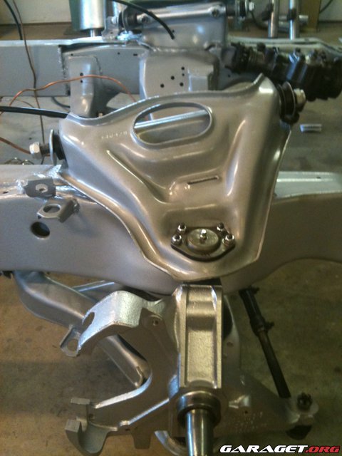

https://www1.garaget.org/gallery/images/155/154346/154346-fbc9dd8785f0d08b06ee920df4c598ce.jpg
Beställde 2 tum drop spindlar från no limit enginering sitter på nu! Kör med  mogs original bussningar i hela framvagnen !

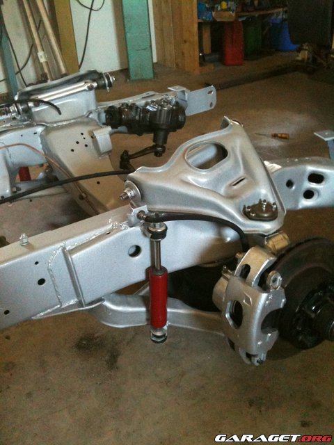

https://www1.garaget.org/gallery/images/155/154346/154346-1b6aaae7c0172cbaf8294c7c38ef2b9a.jpg
Här börjar det ta form sitter ju även stötdämparen på plats fick klura lite på placeringen får ju inte gå imot vid fullt rattutslag men det gör det inte så känns lyckat!!
