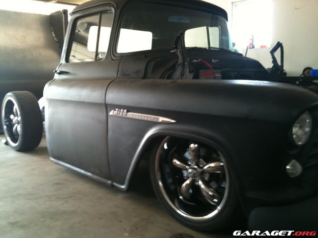

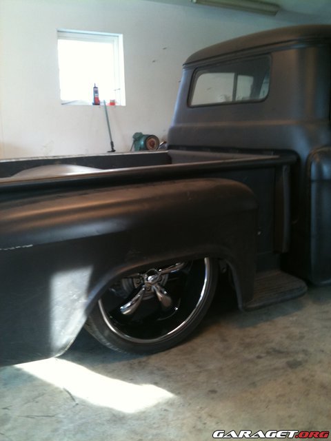

provmonterat flaket lite småjusteringar stagen som stabiliserar skärmkantererna får modifieras lite inga stora grejer!
https://www1.garaget.org/gallery/images/155/154346/154346-2343d66e40acf309544bd784d7d9497d.jpg
hängt på fronten me fick kapa lite i innerskärmar osså kan va bra att kunna svänga me!

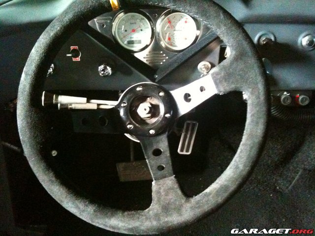

https://www1.garaget.org/gallery/images/155/154346/154346-a0083f1d3f8da1dfa80b86177c707e95.jpg
Fått dit en mer grepp vänlig ratt blev ett lyft!
syns kanske dåligt men flockade sargen som sitter runt  instrumenten blev rätt nice!

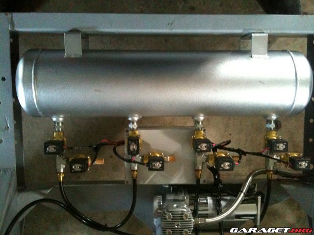

När bild på tank o kompressor drog in allt i kopplingsdosa blir lite sladdar till luftventiler tryckgivare osv!

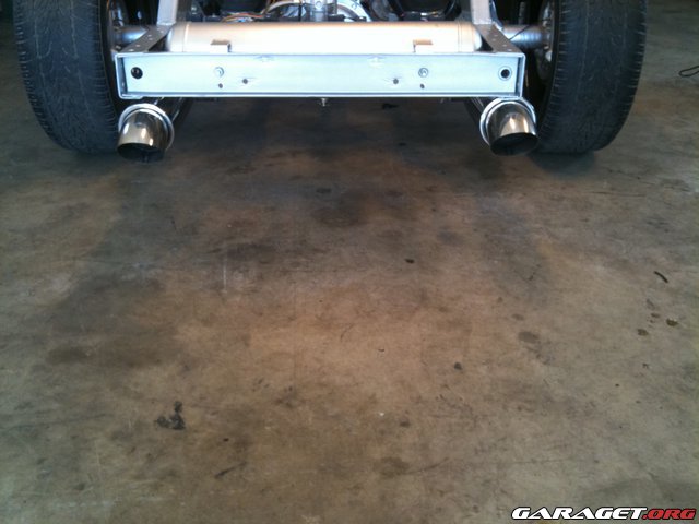

Har byggt färdigt avgas systemet 2.5 tum sen blev det slutdämpare så kallade japs dämpare med diselböj
https://www1.garaget.org/gallery/images/155/154346/154346-e07473964da229018b7ab8ee20eaaeca.jpg

189 Inlägg
28 maj 2012
Jag hoppas inte dom där ska synas allt för mycket? Ska ju va rakt rör på en jänk enligt mig:/ grymt projekt i helhet!

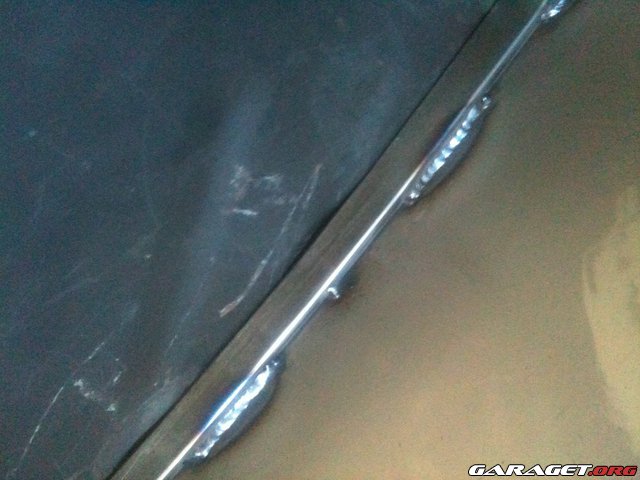

håller på o snyggar till flaket blir en fyrkantsprofil fram o på långsidorna skurit listen med 50 mm mellanrum i underkant blir mer följsam o jobba med kommer att hel svetsas!

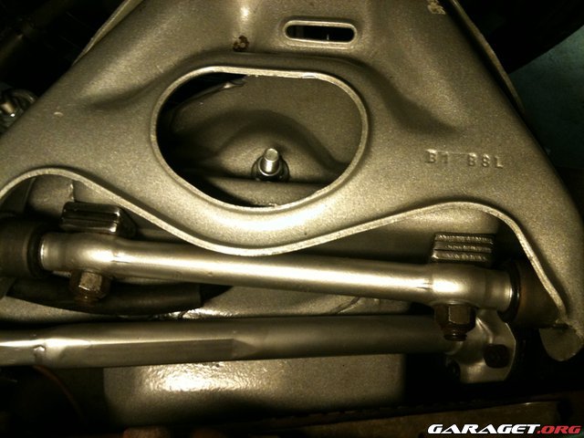

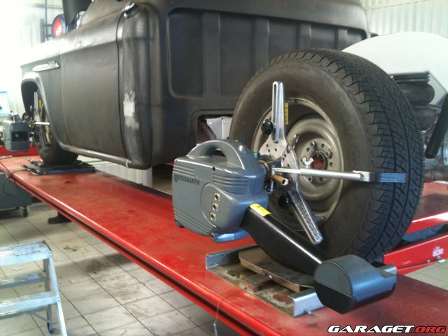

sen blev det även en framvagnsinställning i förmiddags blev att justera camber och toe in här syns justeringsbrickorna för cambern fick lägga imellan 10 mm gentemot tidigare!
https://www1.garaget.org/gallery/images/155/154346/154346-4efd0efdaefb4fc115115de8e7b1333d.jpg

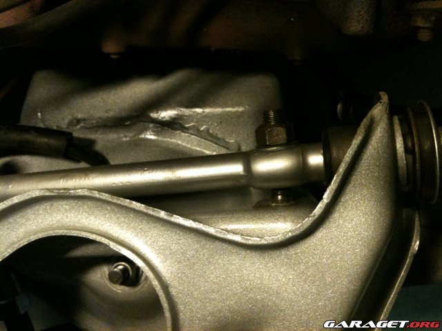

utan brickor!
https://www1.garaget.org/gallery/images/155/154346/154346-facd64a002ce580a3d5bfcf24dcd412a.jpg
Fint me riktiga grejor blev en ny bil på vägen hem!
2 fingrar på ratten i 110 på motorvägen gick spikrakt!
