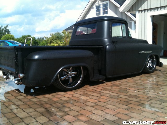

https://www1.garaget.org/gallery/images/155/154346/154346-93427439fd3bd9791630c14a3aa898a7.jpg
Funderar på å skugga dit ett malteser kors får se hur det blir med det!

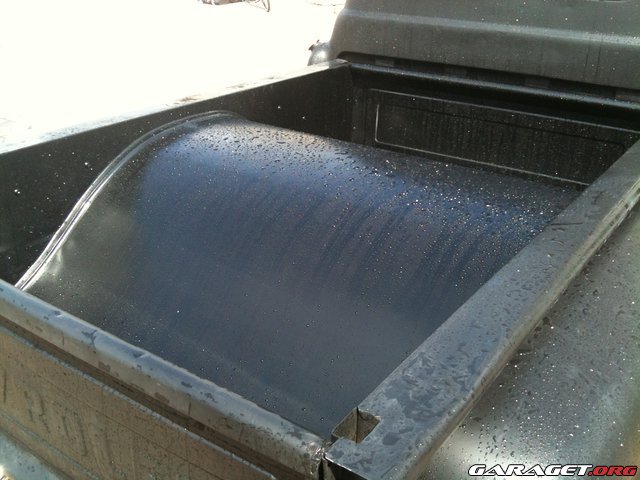

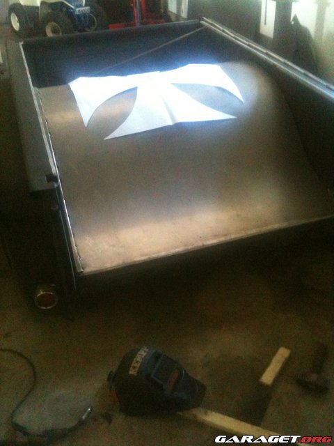

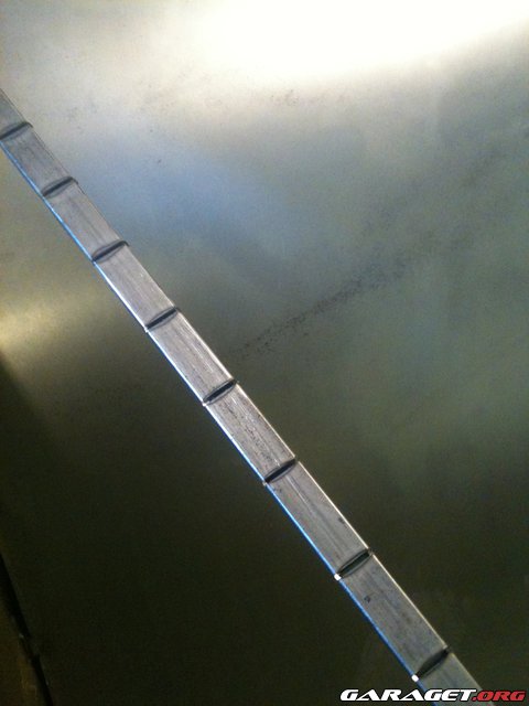

https://www1.garaget.org/gallery/images/155/154346/154346-455c3599744405db2f0d2139b256b117.jpg
så här gjorde jag för att få fyrkantsprofilen lättare att böja runt flaket denna sidan kommer nedåt sen!
steg man upp tidigt för att fixa klart flaket vad händer slut på gas till svetsen suck..

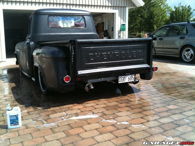

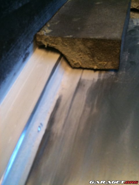

https://www1.garaget.org/gallery/images/155/154346/154346-e150779b4a2ff015b600411acea38c46.jpg
Börjat snygga till lite längs sidan på flaket slipade till en kloss som får bli en mall så det blir lättare att få samma form hela vägen!!

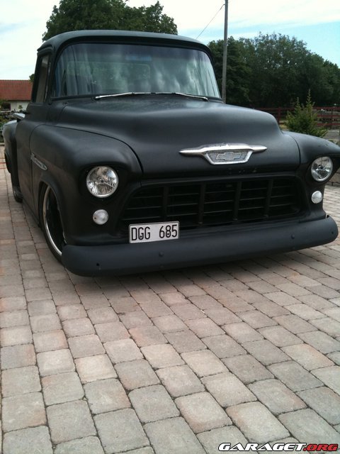

https://www1.garaget.org/gallery/images/155/154346/154346-b1a97acfbbffc41ab2998ddb0d41394d.jpg
nosen så småningom skall kofångaren tigtas till in mot karossen eventuellt åker positionsljusen innan för grillen!!

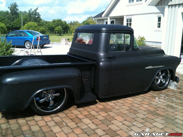

https://www1.garaget.org/gallery/images/155/154346/154346-3f80043c8c4ded871a80220fdf5c1292.jpg
kanske inte den bästa bilden men så här ser flaket ut!!
