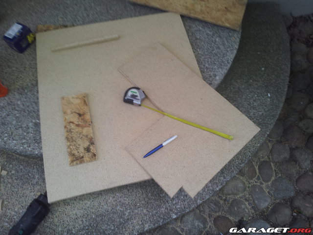

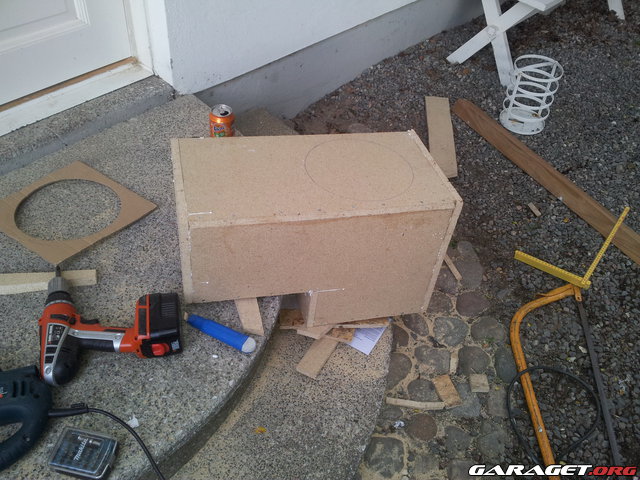

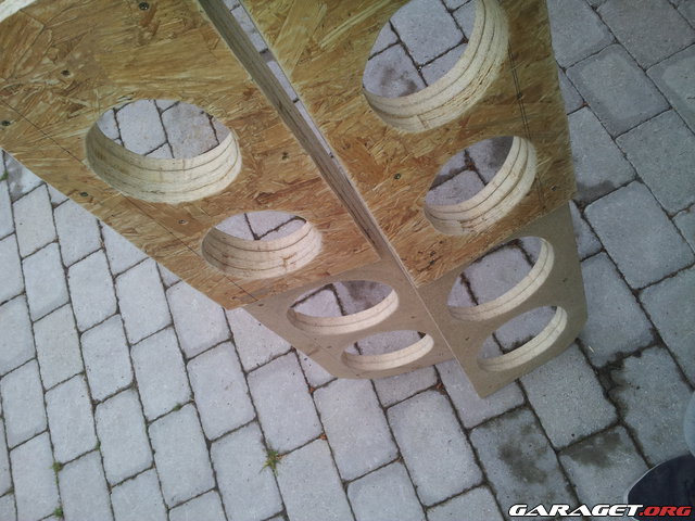

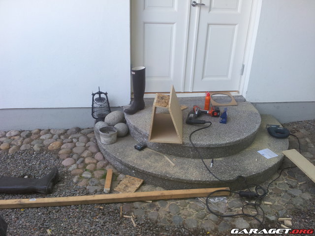

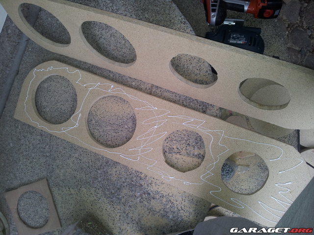

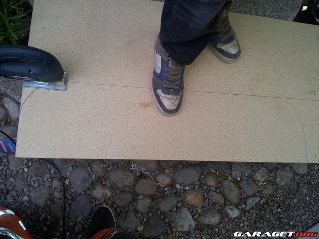

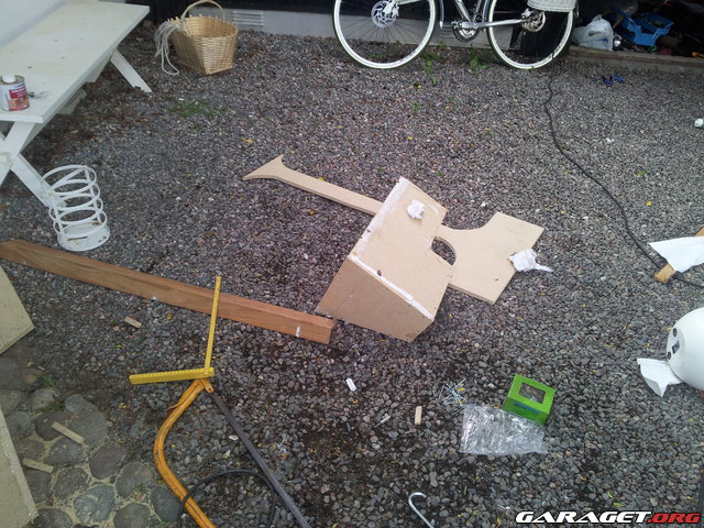

16 mm spån, kör dom ganska tunna kommer använda rätt så mkt glasfiber samt polyester sen kommer jag stadga lådorna smile
418 Inlägg
28 maj 2012
Blev 16 mm spån! tror det kommer räcka med tanke på att det inte är några monster till basar samt att jag kommer att plasta insidorna smile

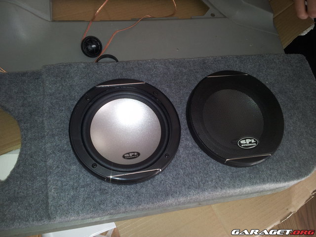

Fick hem lite grejer igår! Så idag blir det att montera för fullt!
https://www1.garaget.org/gallery/images/153/152237/152237-5d2035bd3c8523f17dcf1df76eac434b.jpg

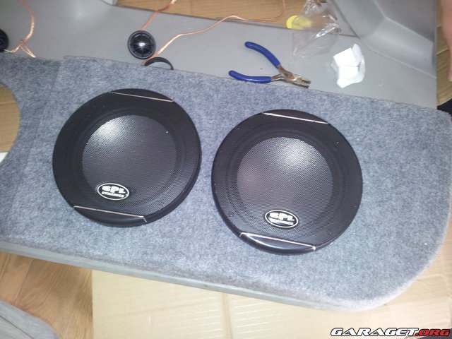

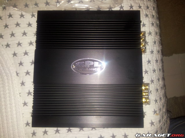

Spl kiten jag beställde! Får se hur dessa lirar, har hört att dom ska låta skapligt smile

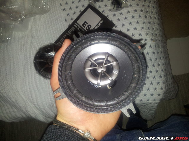

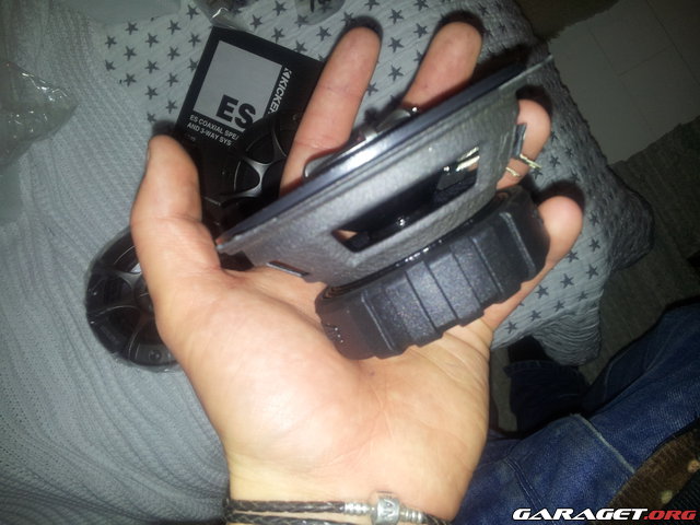

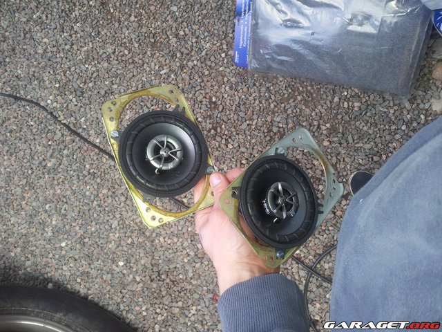

4" Koaxer Kicker es 40, Kommer sitta i instrument brädan samt baktill i bakbalkarna.
https://www1.garaget.org/gallery/images/153/152237/152237-97e2fbdc91565f5f5e3779d4658a1736.jpg
Får väll se hur dessa lirar smile

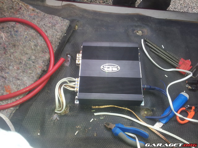

https://www1.garaget.org/gallery/images/153/152237/152237-0b0eff81e018696453e8a32b7f576a7c.jpg

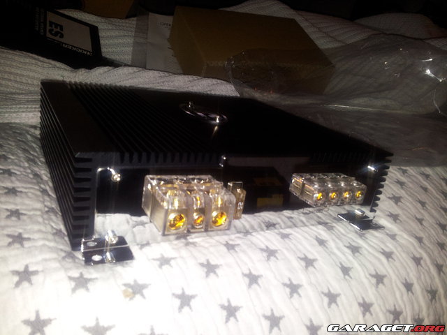

Ett Spl Dynamics s-1002 för att driva koaxialerna!
https://www1.garaget.org/gallery/images/153/152237/152237-1f8ecfc79ffc5d95b4825dd69cd79158.jpg

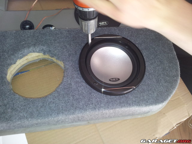

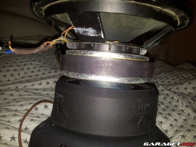

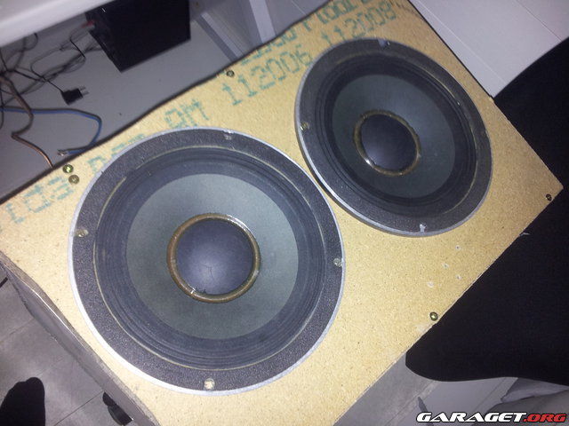

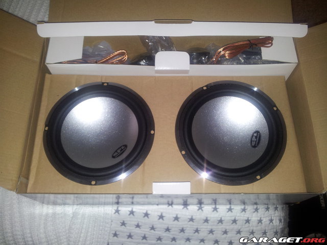

Fick med några bilder på 8" Midsen som är ett gäng Beyma 8MI100 kommer sitta i dörrarna. 2 i varje dörrsida.
https://www1.garaget.org/gallery/images/153/152237/152237-aabb175e233ecd756515142a21a44605.jpg
Jämför magneten mot den på mds basen.

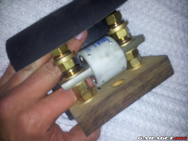

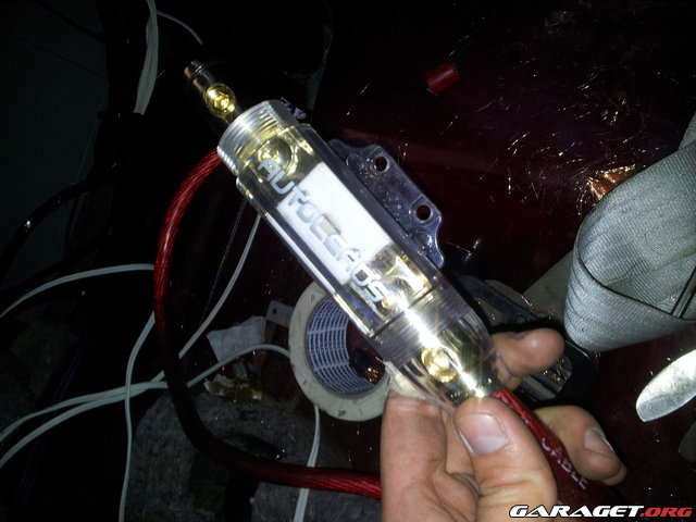

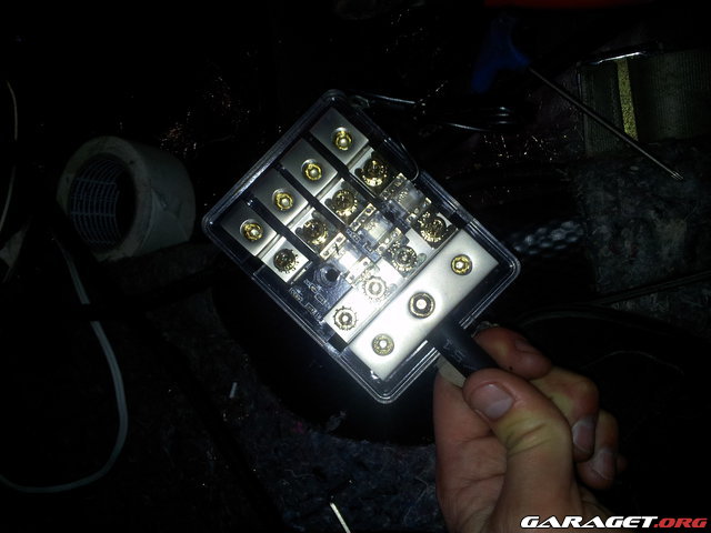

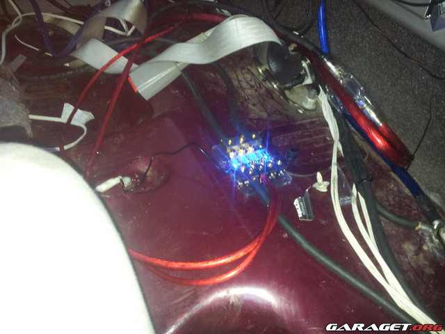

Guxxra släpade med sig en liten säkring wink 800 A är denna bjässe på

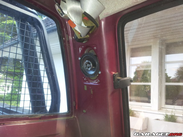

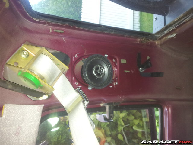

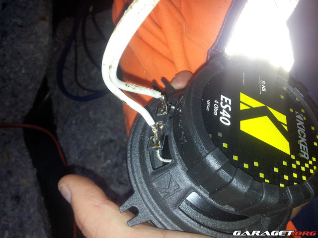

Monterade även 4" Kicker es40 koaxerna
https://www1.garaget.org/gallery/images/153/152237/152237-e3b619a643a4d8cef2d18bcc9095329f.jpg

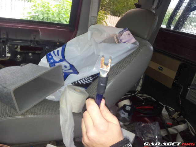

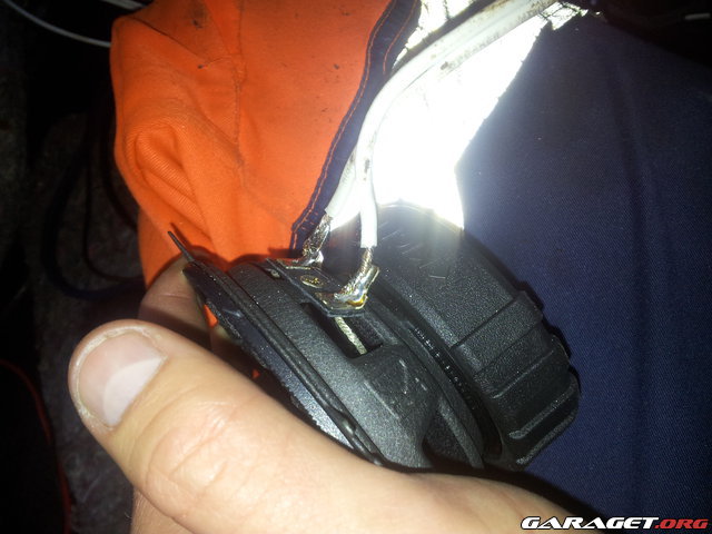

Lödde anslutningarna istället för kabelskor då jag inte orkar att det ska hoppa av så man ska behöva riva hela inredningen för att göra om det tongue

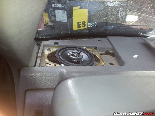

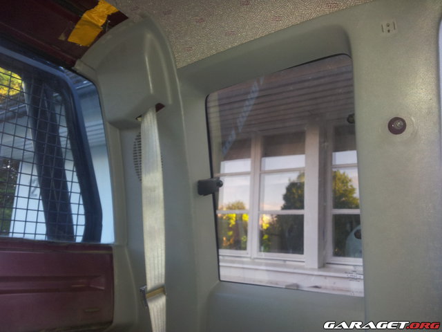

Inte allt för seriös installation men det är så så tight mellan gallret på inredningen så en adapter platta skulle inte få plats hmm

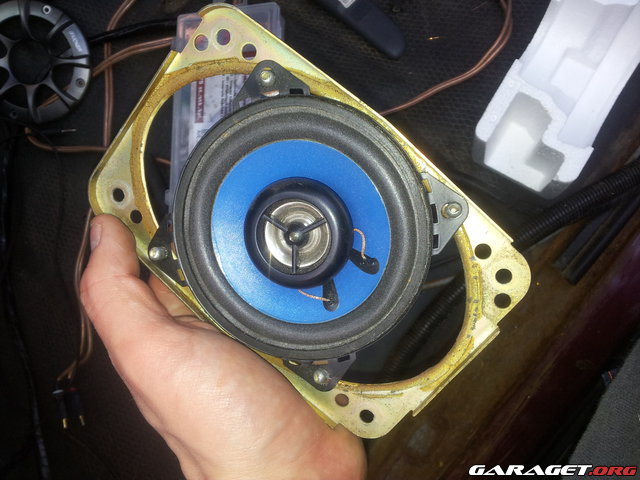

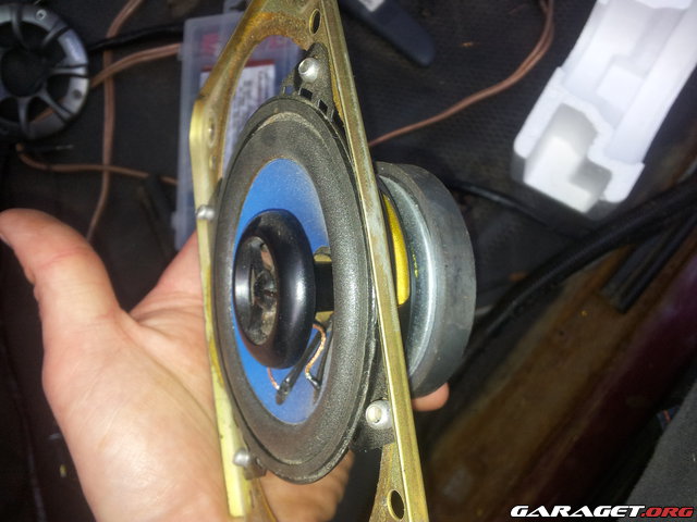

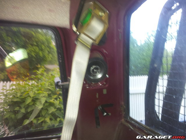

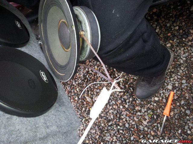

Högtalarna som satt monterade när jag köpte den, fast nitade dessutom gött..
https://www1.garaget.org/gallery/images/153/152237/152237-aeef4f2567e15165cdb48bde4d8d6fa5.jpg
https://www1.garaget.org/gallery/images/153/152237/152237-698b2ac440f7313c5ea9689ebc98d527.jpg
Monterade även kicker es40 i dessa smile

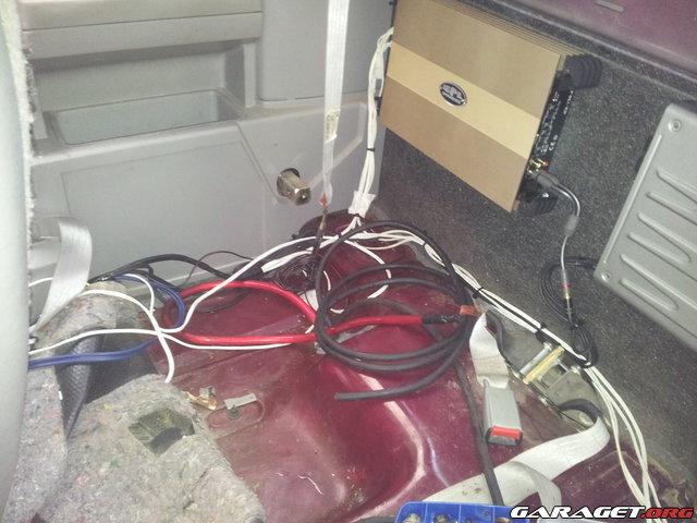

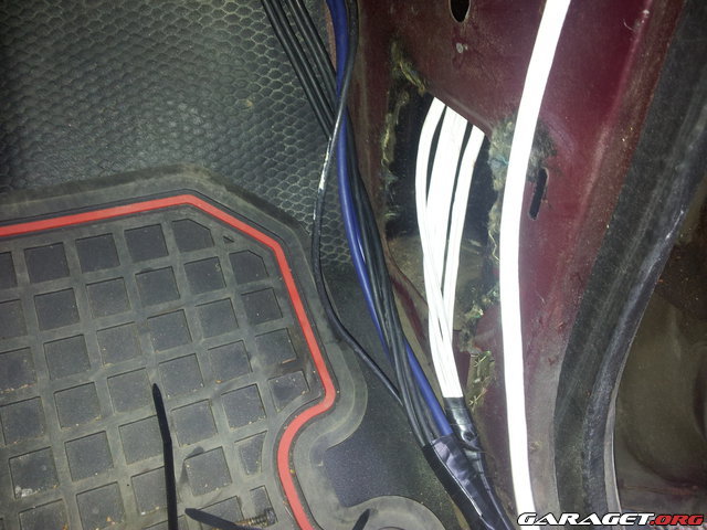

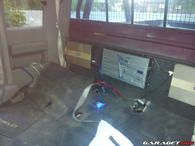

Lite rca kabel + högtalarkabel. Blev 3 st rca dragna, front, rear, sub.
https://www1.garaget.org/gallery/images/153/152237/152237-50a745bca101b41d702ceb8c18f6b98f.jpg

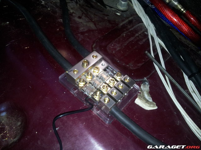

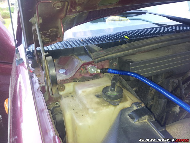

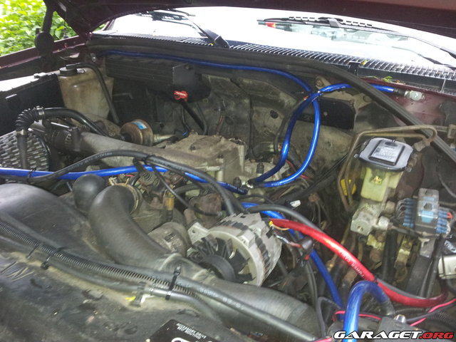

Fixade även lite nya jordpunkter för att fläska på med med jordkabel från batteri till chassi samt motor/ generator till chassi samt generator/ motor till batteri.
Kommer mer bilder på jordningen sen!

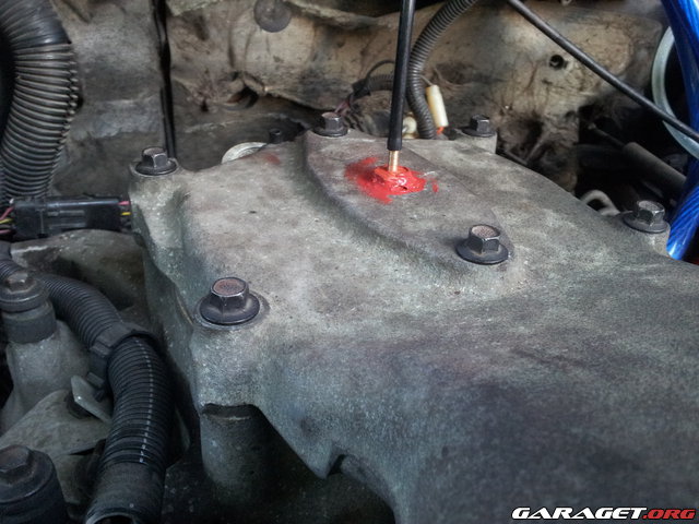

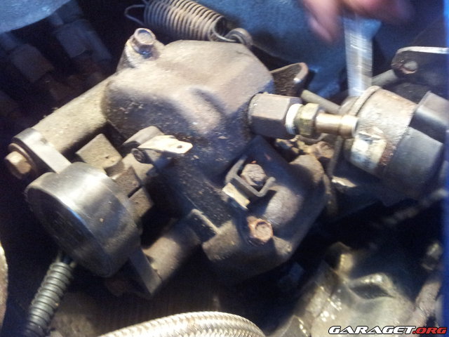

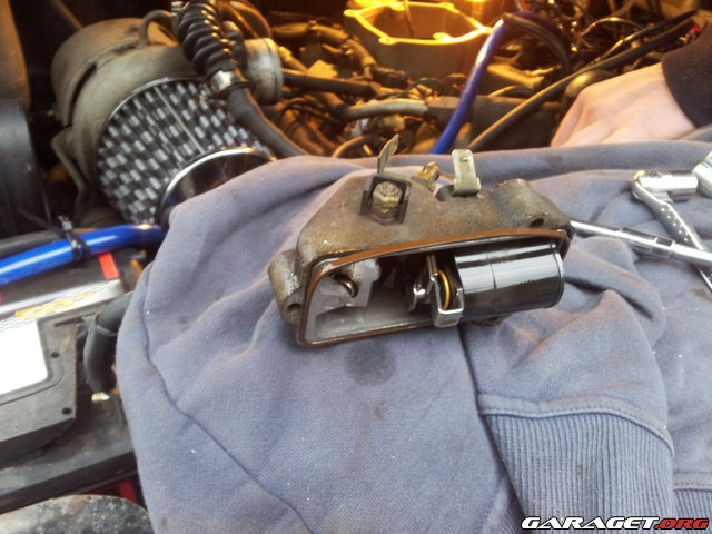

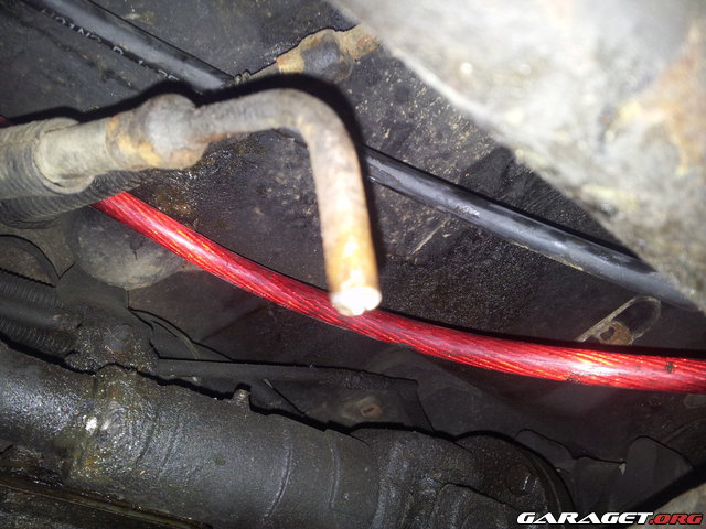

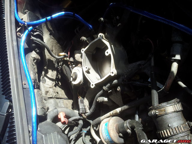

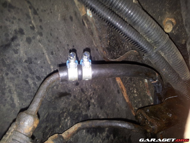

Bränsleröret började läcka pga rost vid ett fäste, så detta blev utbytt!
https://www1.garaget.org/gallery/images/153/152237/152237-c33e91f211ec828453e2b0171c70d35d.jpg
https://www1.garaget.org/gallery/images/153/152237/152237-b65eef22fd8ad400b35c063bf6c7ed78.jpg

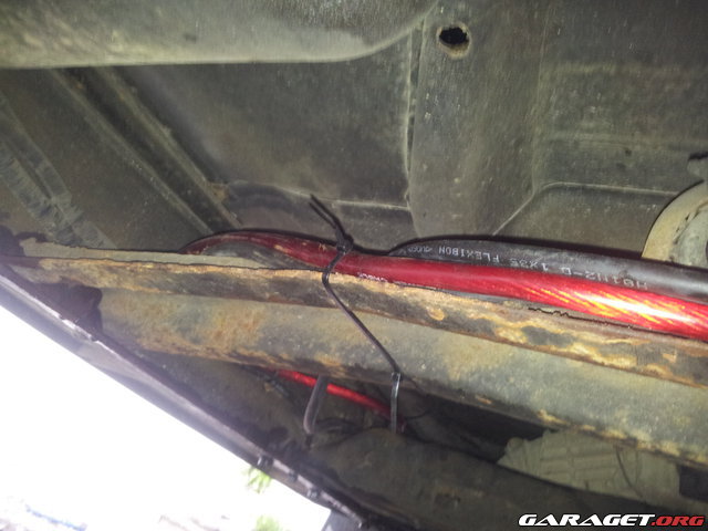

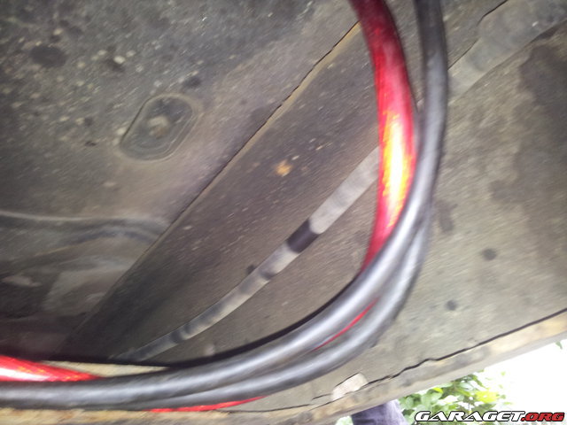

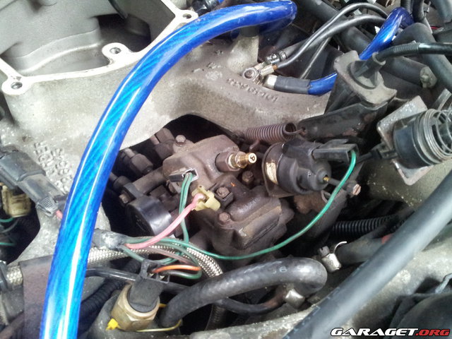

Kabel bak till stegen. 50 mm2 + 35mm2 för ström direkt från generatorn. Sedan en 35mm2 från jorden på batteriet fram för att få lite bättre jordpunkt vid bältes fästet.

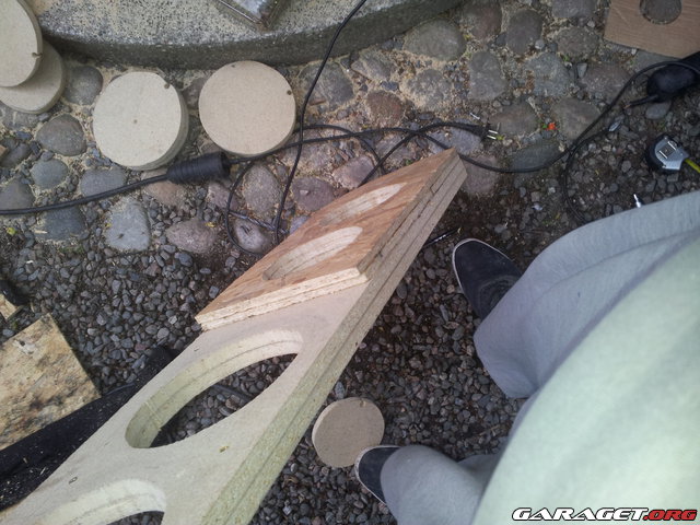

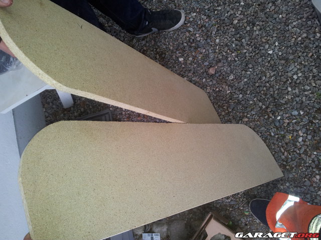

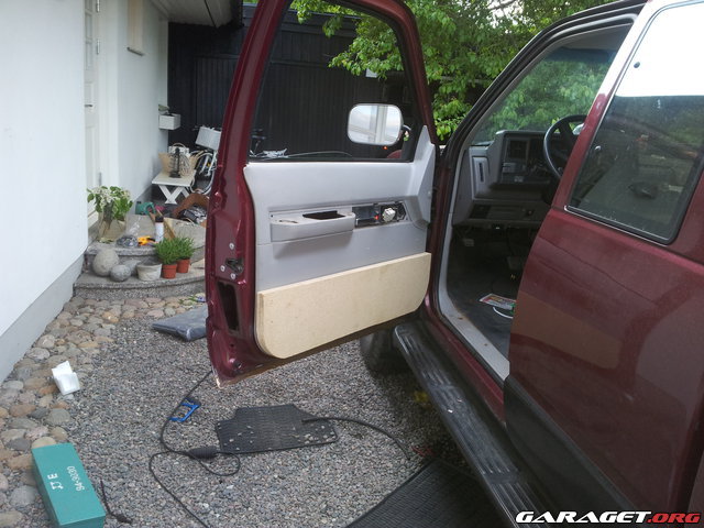

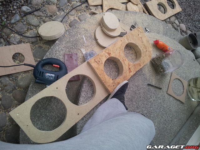

Började även kapa till lite skivor till dörr sidorna för att få lite mer stabilitet då Chevrolets original dörr sidor är tunna som satan.

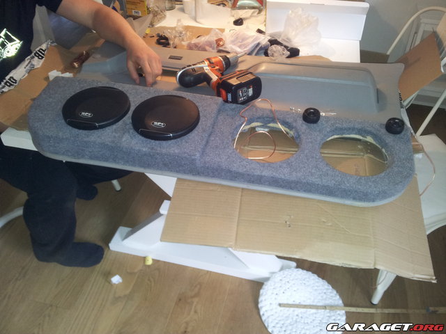

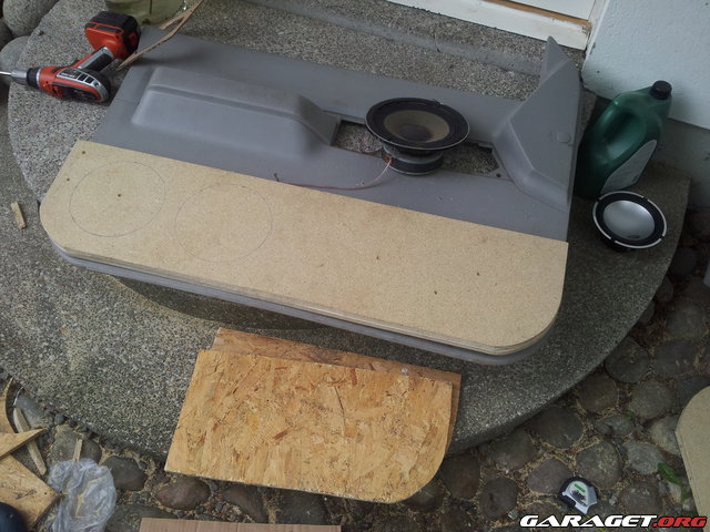

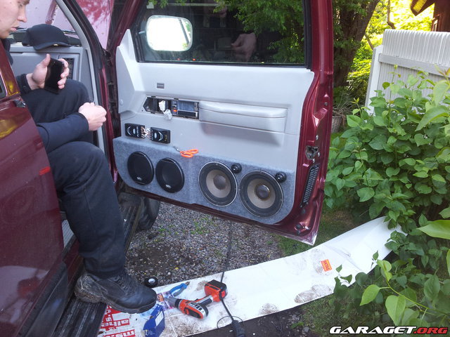

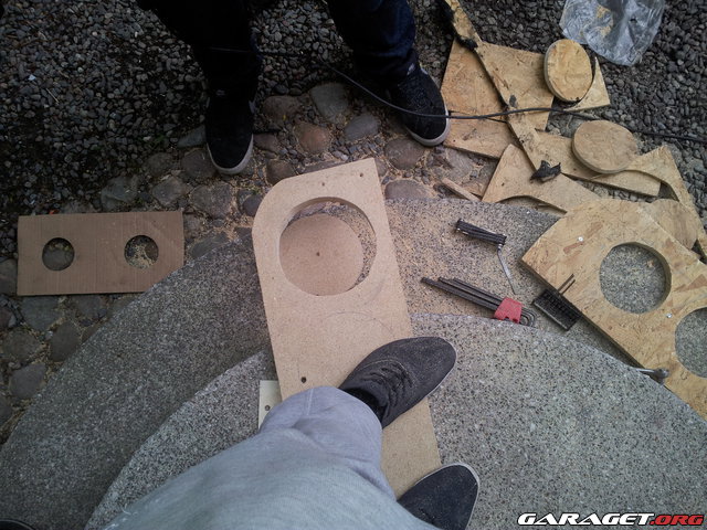

Fortsatte med dörr sidorna.
https://www1.garaget.org/gallery/images/153/152237/152237-3ed71ef2e8c9ea1a012abe7936c73baf.jpg
Blev illa tvungna att kapa upp 50mm2 kabelskorna då bulten för bältes hållarna var för tjock så dem gick el på och någon passande borr kunde inte hittas!
https://www1.garaget.org/gallery/images/153/152237/152237-34e8eb85fc92e2c45a6b220e727acf0a.jpg

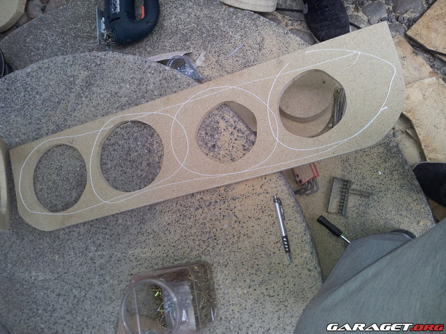

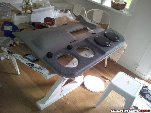

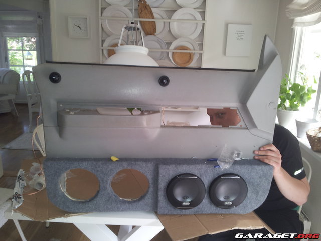

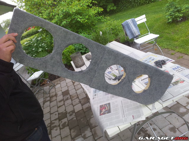

kommer bli 2 8" mids längst ut, sedan 2 6,25 mids längre in.  Diskanterna vet jag ännu inte vart jag ska placera!
https://www1.garaget.org/gallery/images/153/152237/152237-6391d9c94be1f9484730d8c7fbe5869b.jpg
https://www1.garaget.org/gallery/images/153/152237/152237-10ea7dbae4cfc73afba9b8875f619d82.jpg
https://www1.garaget.org/gallery/images/153/152237/152237-05e3bc0ce53f776468fd27a84b395157.jpg

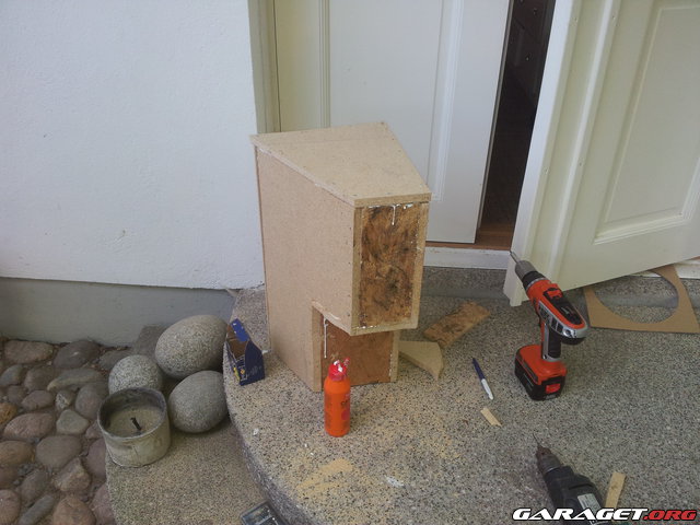

Fick till att bli lite extra tjock där 6,25 midsen kommer sitta pga att motorn till elhissarna sitter precis där så det går inte att få in dom mer i dörren.
https://www1.garaget.org/gallery/images/153/152237/152237-bfabbfc1f80531cd7626f40c96a2ef67.jpg
https://www1.garaget.org/gallery/images/153/152237/152237-dccd00c0d7e4c30cc812bfdbc18c7ae7.jpg

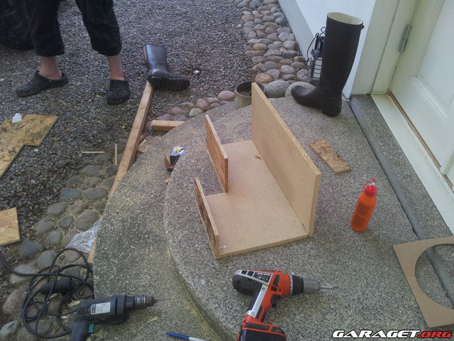

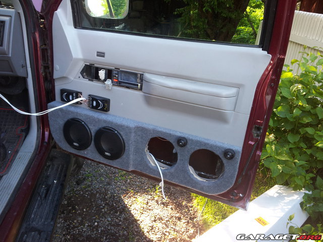

Träslöjden i plugget kanske hade en mening ändå, dock hade jag syslöjd som kanske syns....
https://www1.garaget.org/gallery/images/153/152237/152237-4140be6a426d6b73d05d2e596452653d.jpg

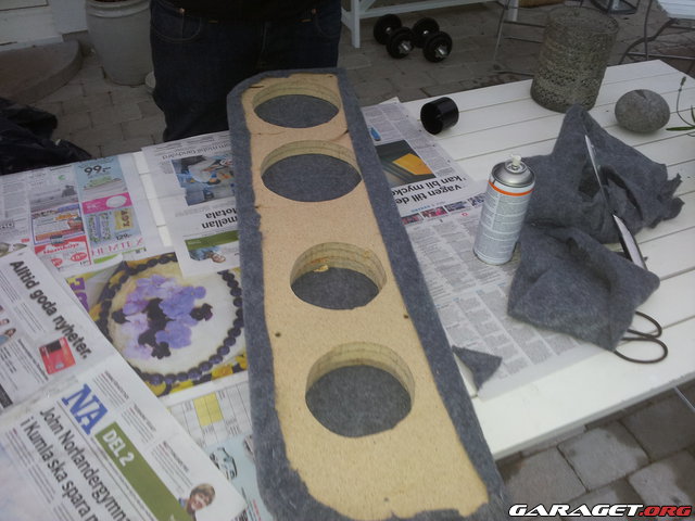

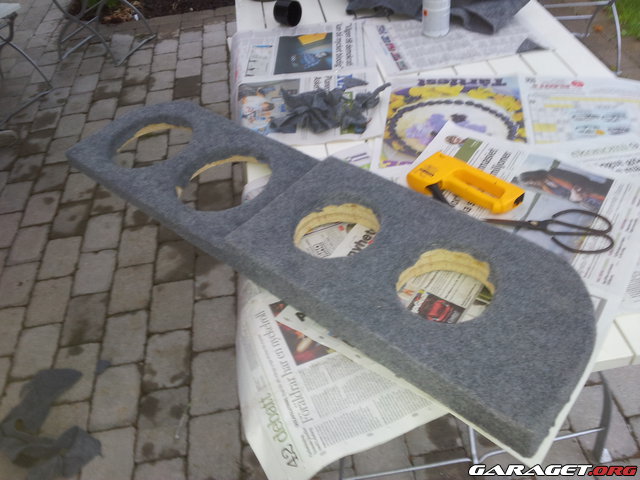

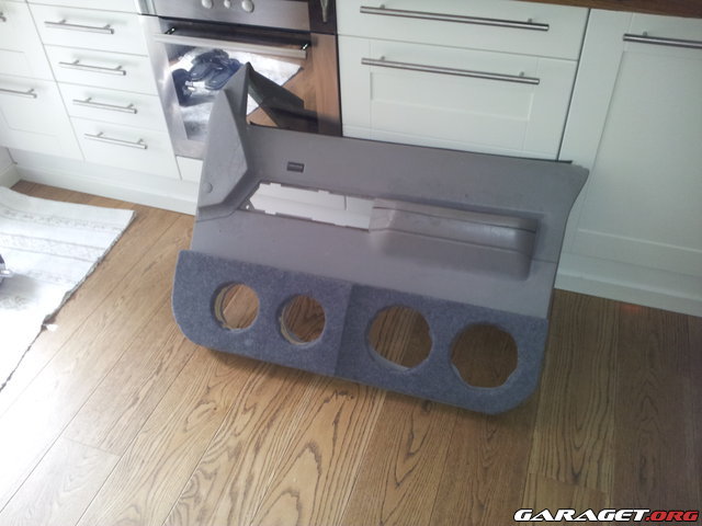

Ihop limmat och skruavat! Dessa kommer skruvas från insidan av dörrsidan.  Att jag inte Plastar/ spacklar beror på att jag tycker inte mina färdigheter i detta duger för att få ett skapligt resultat så jag körde på denna lite mera simpla lösningen smile
https://www1.garaget.org/gallery/images/153/152237/152237-2855a494f85e495d1b981bd7f725e38d.jpg

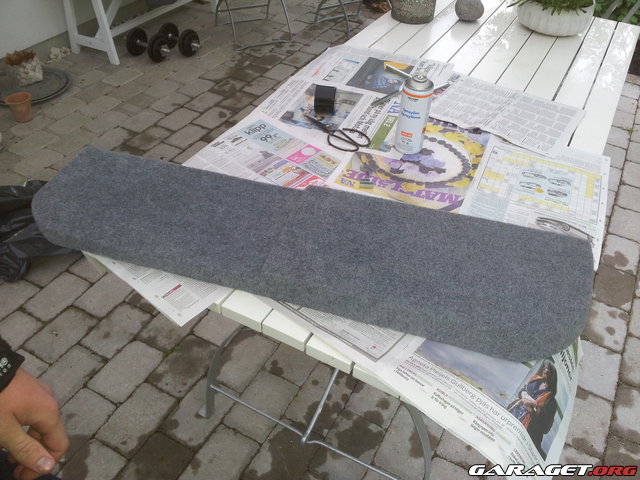

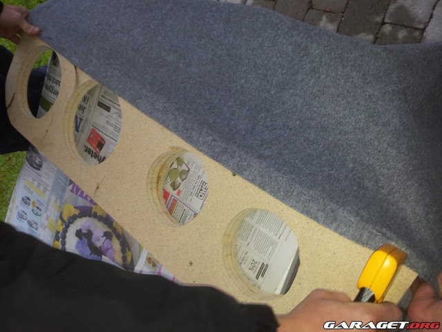

Biltemas tyg får duga wink
https://www1.garaget.org/gallery/images/153/152237/152237-0d467ad9f9eba5bb88e73f2d1b2fc7ce.jpg

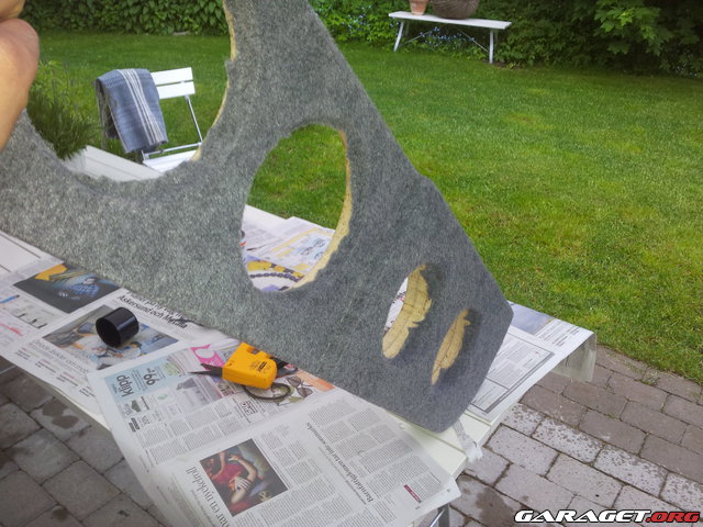

Biltemas spray lim fungerar faktiskt helt okej!
https://www1.garaget.org/gallery/images/153/152237/152237-f0c7a088c0cb5a03a6c5fe1dc43438ff.jpg
https://www1.garaget.org/gallery/images/153/152237/152237-c41adf6cb416413ecd77ded27c9fe1db.jpg
https://www1.garaget.org/gallery/images/153/152237/152237-1c639a6474cd50ebc0b300fb8dc8b581.jpg
https://www1.garaget.org/gallery/images/153/152237/152237-ccb6707d7507e593b38e72a4e20f6108.jpg
Återstår att se hur dom ser ut när dom är monterade smile

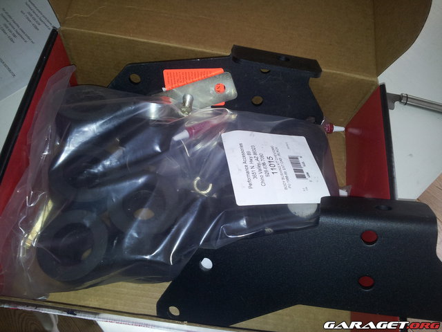

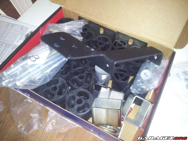

3" Höjningen från Dalhems kom!
https://www1.garaget.org/gallery/images/153/152237/152237-b85bb6b2117b9dbabf9f657548bbe6e8.jpg
https://www1.garaget.org/gallery/images/153/152237/152237-513980f6b3eeacbe980fffc60c78f67e.jpg
Lite godis big_smile
https://www1.garaget.org/gallery/images/153/152237/152237-5b03c0328a5cd40f01932660e50a57fd.jpg
https://www1.garaget.org/gallery/images/153/152237/152237-b1597e452a877be83c93bd0b139a0ffa.jpg
https://www1.garaget.org/gallery/images/153/152237/152237-7555cfd2135970339fbf5286c9e0946d.jpg
Det var totalt 3 paket, trodde inte det var såhär mycket delar tongue

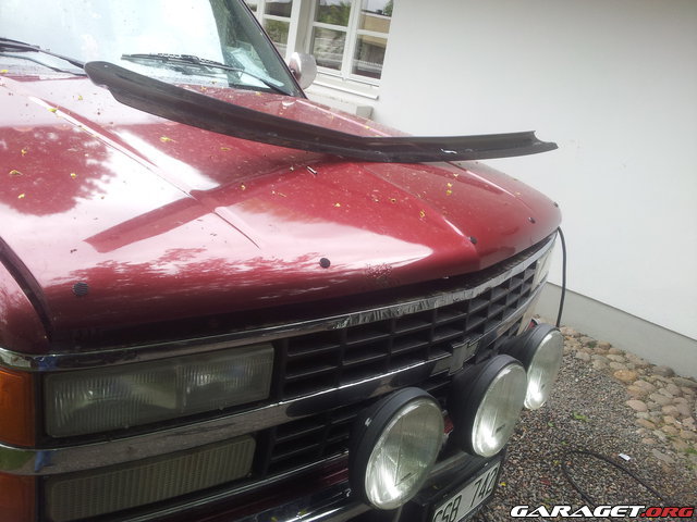

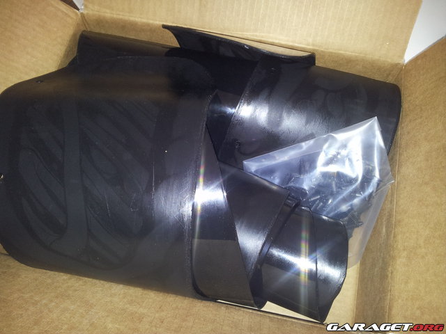

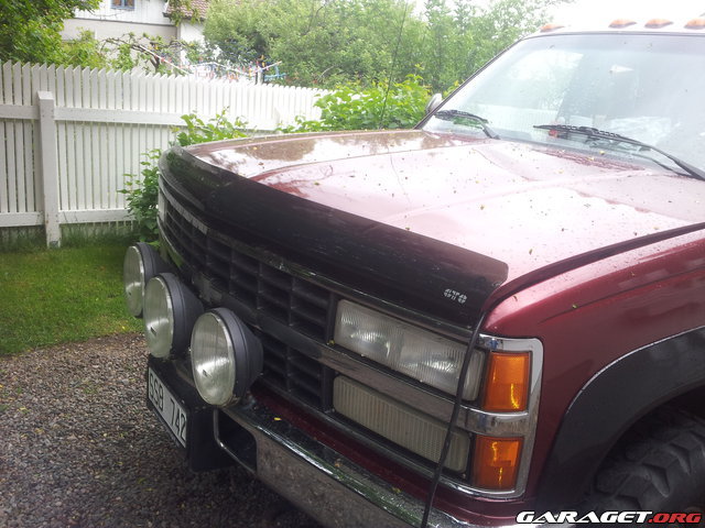

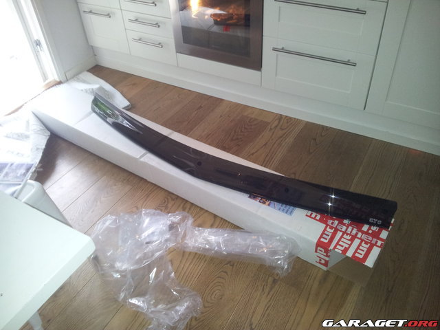

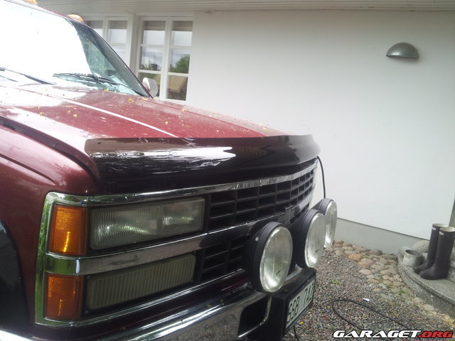

Bugshielden!
https://www1.garaget.org/gallery/images/153/152237/152237-482bef60b5a49f084b10b2e56b709f50.jpg
Fästena som följde med var typen dubbelhäftade kardborre band på ovansidan samt clips på undersidan.
https://www1.garaget.org/gallery/images/153/152237/152237-9ee190fd64b12731b0f2bf73aec98922.jpg
Blev riktigt bra tycker jag wink

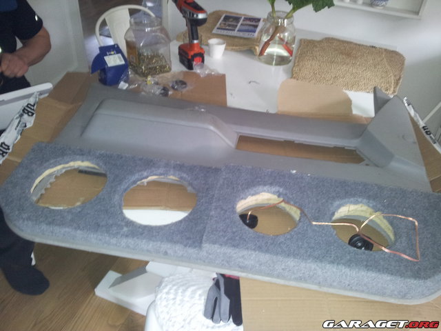

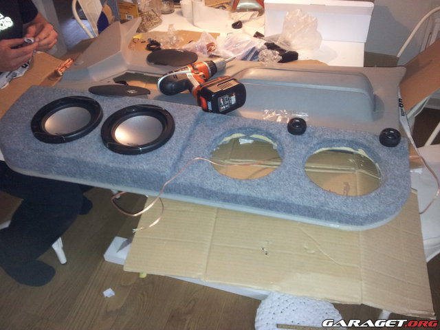

Sedan så monterade vi ihop dörrsidorna!
https://www1.garaget.org/gallery/images/153/152237/152237-7ce80e601beb968000c67dfd449d003c.jpg
https://www1.garaget.org/gallery/images/153/152237/152237-112d49a4af774ea981d147d24e5845c7.jpg
https://www1.garaget.org/gallery/images/153/152237/152237-67d65212b8afc48b9d80ca26c7c90947.jpg
fits like a glove så att säga wink

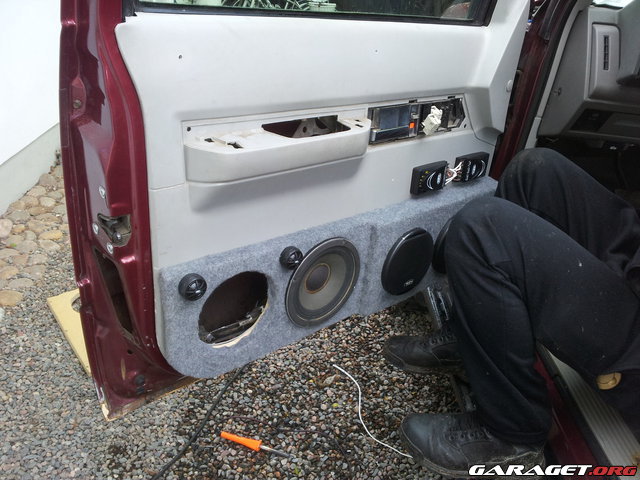

https://www1.garaget.org/gallery/images/153/152237/152237-b7aa4a1447c6cacac5d3888dcb394050.jpg

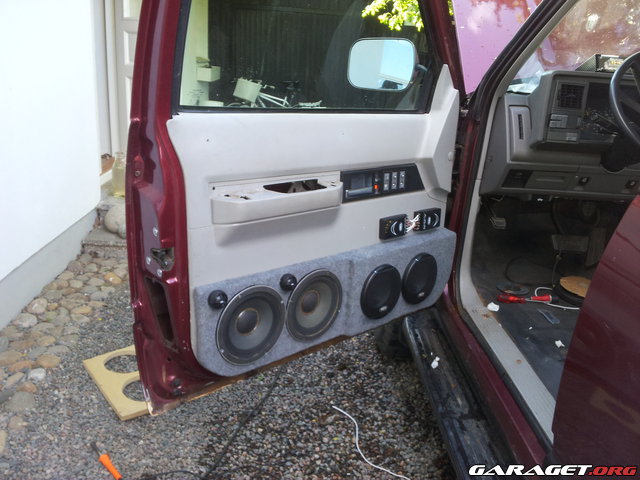

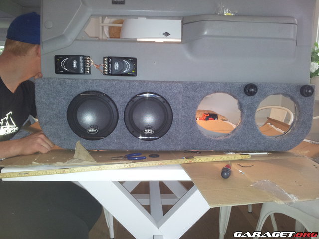

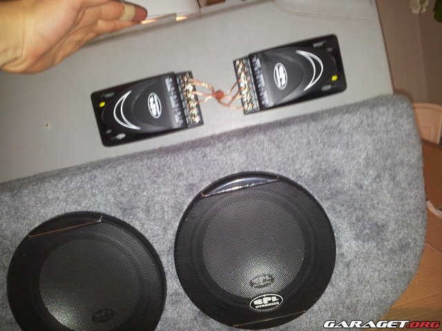

Testade först att sätta diskanterna på ovansidan men såg förjävligt ut.
https://www1.garaget.org/gallery/images/153/152237/152237-76b749544028a7fb05414a4b3467d78b.jpg
Inte mycket snyggare men lite iaf
https://www1.garaget.org/gallery/images/153/152237/152237-da14cc55f224cc4263d3306e336292f1.jpg
https://www1.garaget.org/gallery/images/153/152237/152237-b8a76c4f7f8bd459e324a80c45f6021a.jpg
https://www1.garaget.org/gallery/images/153/152237/152237-ab2232bcdd6b868bbe2d68ae61a0ced2.jpg

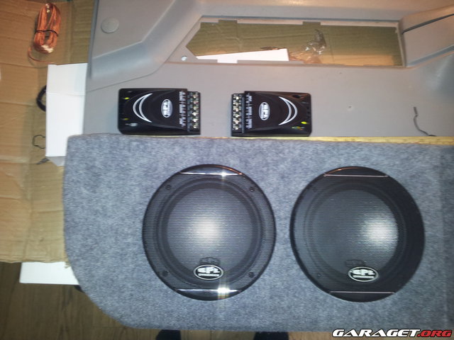

Vet inte riktigt vad jag ska tycka om placeringen av delningsfiltrena  bra eller anus så att säga. Finns dock ingen bra plats att fästa dom i dörrarna.
https://www1.garaget.org/gallery/images/153/152237/152237-d1658a5a7908a06c041e61af1bfb3cc2.jpg
https://www1.garaget.org/gallery/images/153/152237/152237-de7f6b4cea8e5062e82dbbb7115cac29.jpg

Sedan blev det till att montera 8" Midsen  smile
https://www1.garaget.org/gallery/images/153/152237/152237-f65473c8ec7e9d9d267969309e3e0c84.jpg
https://www1.garaget.org/gallery/images/153/152237/152237-b735f482f584efffa3f3ca82055458a3.jpg
Inte jätte proffsig installation men det funkar för mina behöv smile
https://www1.garaget.org/gallery/images/153/152237/152237-7d50a918da81c67fcb1e49d9d262ffe3.jpg
https://www1.garaget.org/gallery/images/153/152237/152237-dee60ee8e173ed2051e8adf7992ca1d0.jpg
Råkade buckla till dustcapen på yttersta midden som ni kan se, ska försöka pilla ut den idag med en nål samt skaffa 8" högtalargaller !
https://www1.garaget.org/gallery/images/153/152237/152237-a41962c8fe70802de6ae93e080213488.jpg
Började sedan dra lite ström till stegen smile  OBS! Kör aldrig Biltemas anl säkringar. Skiten gick av på mitten när jag skruvade fast den. USCH!!!
https://www1.garaget.org/gallery/images/153/152237/152237-9782b0b5a24fb5ae041334eec73a749b.jpg

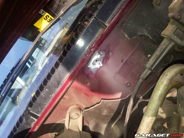

Fick med en bild på all ström/jordkabel som är dragen i motorutrymmet också smile  Blir att dra detta lite snyggare sedan hehe neutral
Idag blir det förhoppningsvis att köpa lite högtalargaller samt att dra färdigt all ström till stegen och testspela frontsystemet!

https://www1.garaget.org/gallery/images/153/152237/152237-e119290e63f0d79a1053f4afe9b2611d.jpg
Fick krypa iväg till brl för att köpa ett strömblock för att kunna få ut kabel till flerkanalsstegen.
https://www1.garaget.org/gallery/images/153/152237/152237-1c00641995385dff2481a9be636e2784.jpg
https://www1.garaget.org/gallery/images/153/152237/152237-8865ea4d8cff69ef3c53181871aa0017.jpg

Fancy pancy ..... Den röda tattar kabeln är utbytt i dagens läge tongue
https://www1.garaget.org/gallery/images/153/152237/152237-846e4e6a07f2c59ffe8741fa1fb57a56.jpg
Blir att dra om kablarna snyggare vid stegen, koppla in det lite snabbt bara för att provspela smile

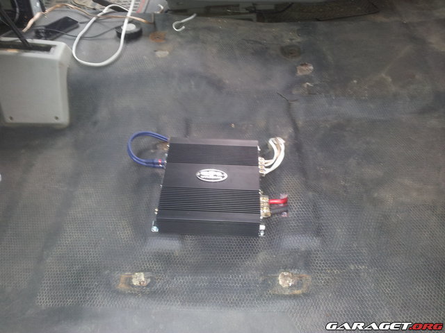

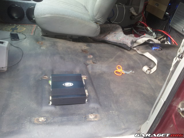

Monterade S1002 steget under framsätet.
https://www1.garaget.org/gallery/images/153/152237/152237-2515ae468efc7d71a6d52915822ca395.jpg
https://www1.garaget.org/gallery/images/153/152237/152237-e026e072dbe17e0c75aaff7580639aa6.jpg
https://www1.garaget.org/gallery/images/153/152237/152237-84c10a9f40dee5b53b2cf1ccf9ea19db.jpg
Sen blev det att börja snickra låda till basarna smile
https://www1.garaget.org/gallery/images/153/152237/152237-b048f3bd92d39c1364bf550e55982c48.jpg
Ryssigt som få lol
https://www1.garaget.org/gallery/images/153/152237/152237-f6b5b15bdc01ca44c5039822abaa95a5.jpg
https://www1.garaget.org/gallery/images/153/152237/152237-fbb519a05167d578129aac85296dbc0e.jpg
Någon som har en bra ide för att räkna ut någorlunda exakt liter på denna låda?
https://www1.garaget.org/gallery/images/153/152237/152237-ff6669bde33286ccb891e839d64a209a.jpg
https://www1.garaget.org/gallery/images/153/152237/152237-07a45749639212249069556c4579568a.jpg
Notera att det byggs 2 likadana lådor för att ha under baksätet.
Kommer mer bilder inom kort!
Men som sagt, är det någon som har en ide på hur man kan räkna ut litern på lådor med så knepiga former?
// Anton

Nu har nog nån tänkt lite fel! wink
Diskanterna kommer spela rakt in i stolarna som dom sitter nu!
Hade varit bättre att satt dom längst fram på dörrsidan, eller så högt upp det gått..
Men det är ju bara lite konstruktiv kritik från mig....
418 Inlägg
14 juni 2012
Precis, det är jag mycket medveten om, faktiskt är det med flit, då det är tänkt att spela bäst med öppna dörrar!
Och eftersom bilen kommer höjas en hel del till så tror jag det kommer va en rätt bra placering när man lirar med öppna dörrar! Diskanten i bilen med stängde dörrar låter helt okej pga kicker es40 högtalarna smile
Eventuellt kunde jag ha satt dom högre upp på dörren utåt kanten, dock så testade jag detta först och det fanns inget bra sätt att fästa dom på då det inte gick att försänka dom pga att dörrmekanismenär precis bakom.
Senast redigerat av Mofflan (14 juni 2012)

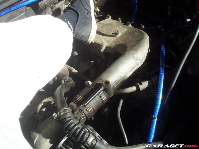

Det som ha hänt de senaste dagarna är lite modifikation av insuget för att kunna få någonstans att mäta vaccum/övertryck. Samt att jag gav mig på att riva lite insprutningspump i hopp om att ställa på den lite!
https://www1.garaget.org/gallery/images/153/152237/152237-93c7b15e10abdf6e8fc9158de2218e86.jpg
Började med att riva den övre delen av instuget.
https://www1.garaget.org/gallery/images/153/152237/152237-9c61e630593e60b415e0eaa0e0bcadc9.jpg
Grötigt å fint wink
https://www1.garaget.org/gallery/images/153/152237/152237-23a699c561ff4a42f3c12767024cd693.jpg
https://www1.garaget.org/gallery/images/153/152237/152237-e398259f40856db254610de8ddeba84e.jpg
Blev att ta en 13 mm borr och dra rakt igenom, sedan köpa en nippel på feltema, dra igenom skiten och sätta mutter på insidan sedan täta med biltemas röda klet!
https://www1.garaget.org/gallery/images/153/152237/152237-2435af48cecf1b2d26610d337ddc51ea.jpg
Snyggt? Nej inte alls, men det funkar smile
https://www1.garaget.org/gallery/images/153/152237/152237-476657d7a258a160a28fa2ea3cdd9c26.jpg

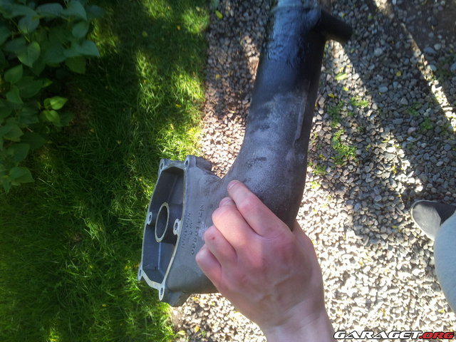

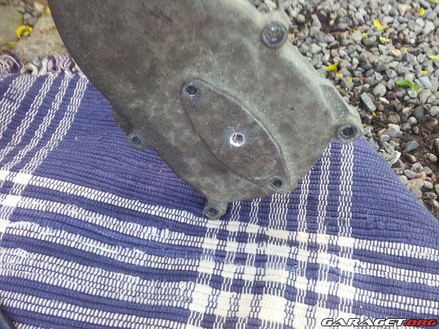

Gav mig sedan på insprutspumpen.
https://www1.garaget.org/gallery/images/153/152237/152237-fcd890bbc4341cb06122c1e37a86a1ab.jpg
https://www1.garaget.org/gallery/images/153/152237/152237-fe980521331a183ff7de843a1034a846.jpg
När jag kom såhär långt så insåg jag att försöka nå bränsle skruven ovanifrån var ingen hit! Blir tvungen att riva guvernören och det kommer jag förmodligen aldrig få ihop igen mad.
Så blev till att slänga ihop allt igen och förmodligen någon dag nu i veckan försöka ta den från sidan istället då det finns en liten lucka att ta den ifrån där med. Dock är det förbaskat trångt!
